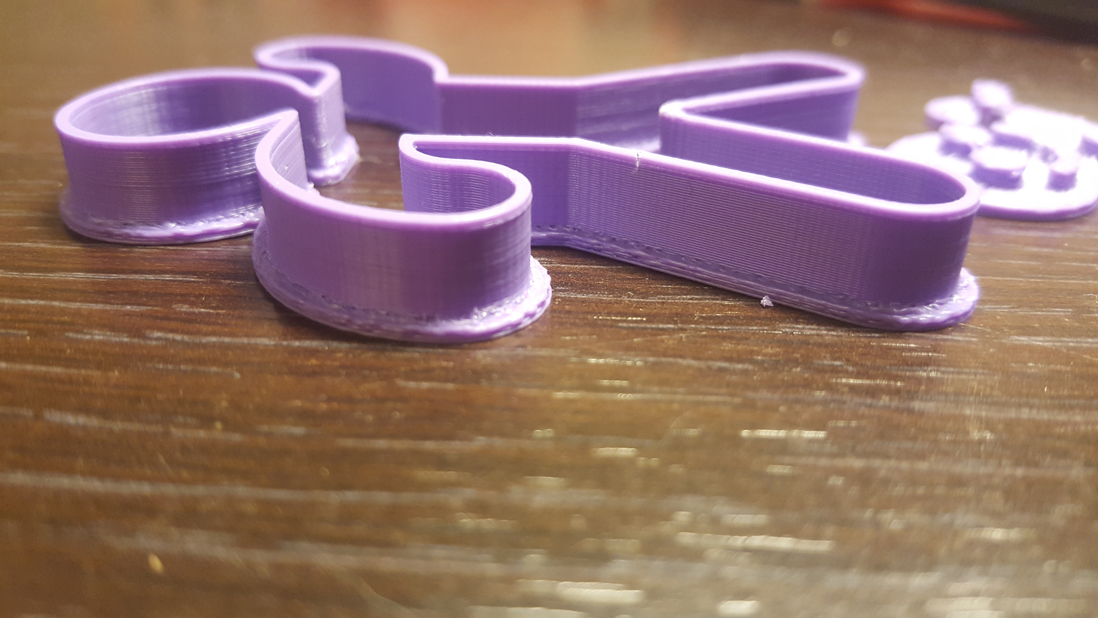

2Anry777 А ты часом не поставил ту пластиковую юбку, которая крепится на радиатор хотэнда и на которую прикручиваются два вентилятора для обдува модели НАОБОРОТ? Ты вот упоминаешь, что у тебя они похожи на дулки для Вулкано. Судя по размеру Вулкано (а он длиннее!), то ты как раз перевернул пластиковый кожух вентилятора вверх ногами. В итоге у тебя боковые дулки висят слишком низко и чтобы не цеплять модель ты их задрал почти вертикально потоком. И дуют они в трех сантиметрах от точки сопла. Так?
Йоооооо........ точно!!!!!!!!!!!!!!!!

Зачем? Сколько напряжение на БП, и сколько времени стол греется?

Непрочитанное сообщение Anry777 » 06 май 2017, 13:49
16.5В
25С-115С - 12 минут

Непрочитанное сообщение Anry777 » 06 май 2017, 13:52
Перелив????
Соплом водит по уже положенному пластику
Сопло 0.4
Слой 0.2

12 минут греется на 14В. Подозреваю, что провод тонкий, или где-то контакт плохой. Ещё можно заменить ключ на Рампсе и запаять перемычку в обход предохранителей. При 16.5В стол должен греться до 110 за 7-8 минут.

Непрочитанное сообщение Anry777 » 06 май 2017, 14:20
провод 2.5, не греется
до 110 - так и греется 8 минут
стол то - алюминий... не красный.

Тогда всё нормально. Не надо там 115, грейте до 110 и радуйтесь. :)

Ключи на рампсе - поменяны :)))) Как без этого :)) Предохранитель убран :)))
