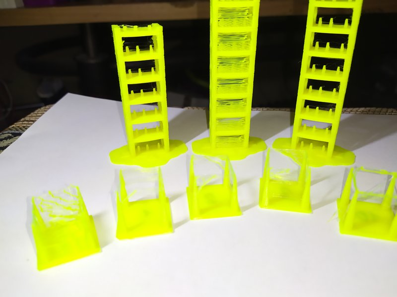

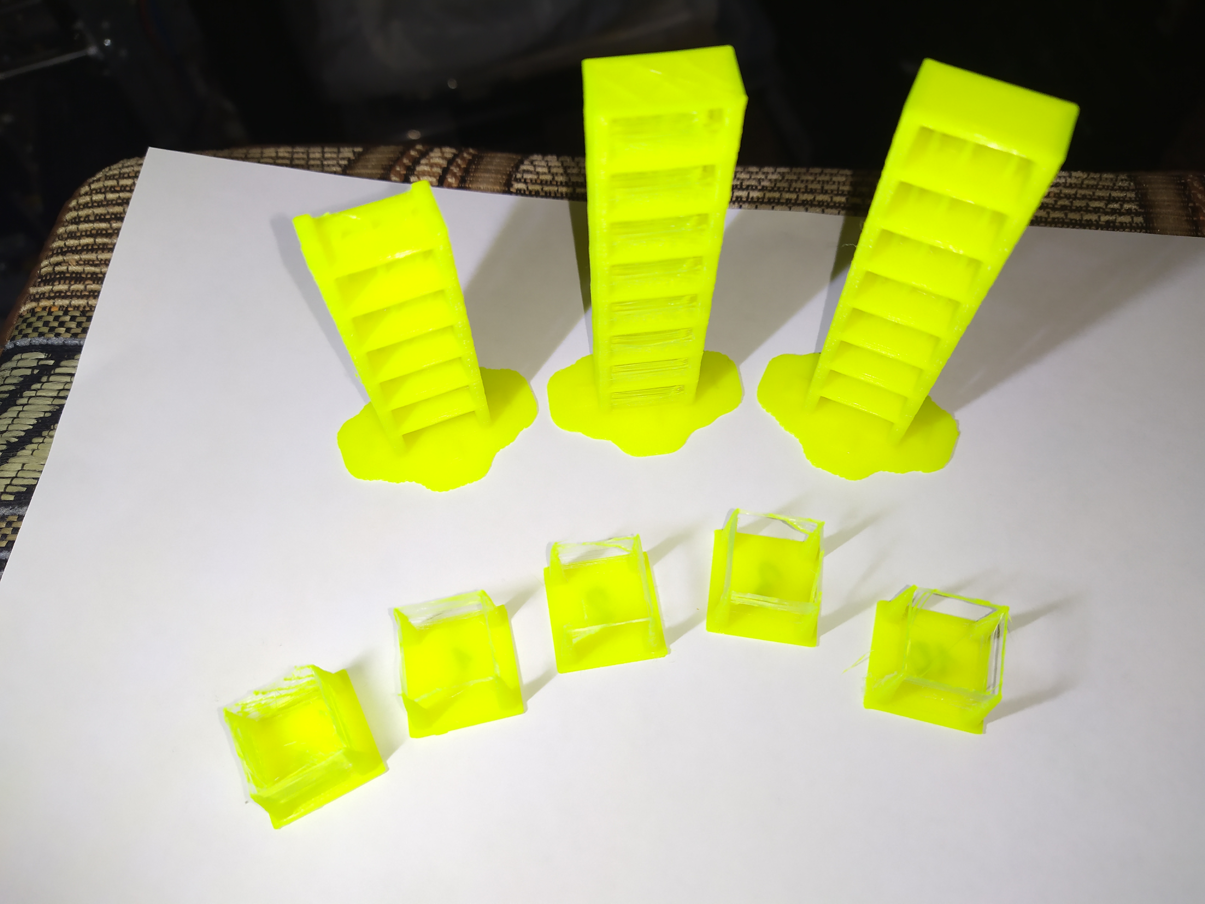

Вечер добрый. Есть вопросики ...
Сменил сопло с 0,4 на 0,6мм - и началось - "Тили-тили" - качество сразу упало ... хотя должна поменяться лишь толщина стенки. Трали-вали - начал хлюпать экструдер.
Настройки с 0,4 на 0,6 - естественно поменял.
Правда параллельно поменял и ПЛА на другого производителя.
Сначала думал косяк пластика - начал играться с температурными башнями - выбраковал все температуры кроме 190 градусов.
Попробовал - лучше, но не очень.
Начинаю грешить на влажность пластика. Появился характерный хлюпающий звук при ретракте. Как будто лопаются микрошарики воздуха.
Но при этом пластик храню в пакете с силикогелем (весь пластик) - правда полностью герметично пакеты не закрыты.
Какой у кого по этому поводу - есть совет ?
Уж начинаю думать на новое сопло ... например на нём написано 0,6мм, а изготовлено отверстие 0,5 мм ? Были ли косяки по соплам ? Как проверить точность диаметра ?
Основные проблемы - повторюсь - хлюпает и поверхность снаружи не лучшего качества. Много каких то сгонов лишнего пластика. "Катышки" - что ли обозвать ... не знаю. Вторая проблема - хлюпает.
Подскажите - ссылочки на форуме - по подготовке пластике перед печатью.
Спасибо !

desertEA писал(а):
16 ноя 2020, 22:30
Обычно это показывает на высокую скорость ретракта, отрывается "поршень" от холодного пластика. ПЛА если набирается влаги - становится хрупким. АБС, собственно, тоже.

У меня - вообще никак. Ни на одном из трех принтеров нет никаких фильтров, при этом катушки висят на них неделями иногда, когда нет заказов. Хотя, конечно, многое и от констистенции пыли зависит. Если пыль мелкая - вряд ли что будет. А вот если типа шерсть/волосы/текстильные волокна - то может и забить сопло. Но проявляться это будет как типичное засорение - внезапной потерей экструзии.
Я бы еще проверил стык сопла и термобарьера. Если там щель - качество тоже сильно страдать может.

"Обычно это показывает на высокую скорость ретракта" - у меня установлено 30 мм/сек. Вроде не так уж много, попробую сделать ещё меньше. До скольки минимум падать есть смысл ? Сколько у Вас установлено ?
На счёт пыли - понял ... у меня маловероятно, что в этом дело - я на катушку сверху всегда пакетом накрываю и стол - листиком бумаги A4 - чтобы не пылилось.
"Я бы еще проверил стык сопла и термобарьера. Если там щель - качество тоже сильно страдать может." - имеется ввиду, что сопло должно плотно упираться в стык с резьбовой втулкой с термобарьером ?

desertEA писал(а):
19 ноя 2020, 13:14
Вообще немного. Тогда похоже что косяк в сборке термобарьера. Возможно что зазор есть между ним и соплом, отсюда и все артефакты...
desertEA писал(а):
19 ноя 2020, 13:14
Плотно и герметично упираться в трубку термобарьера. В этом весь смысл. А что такое "стык с резьбовой втулкой с термобарьером" я что то не улавливаю.

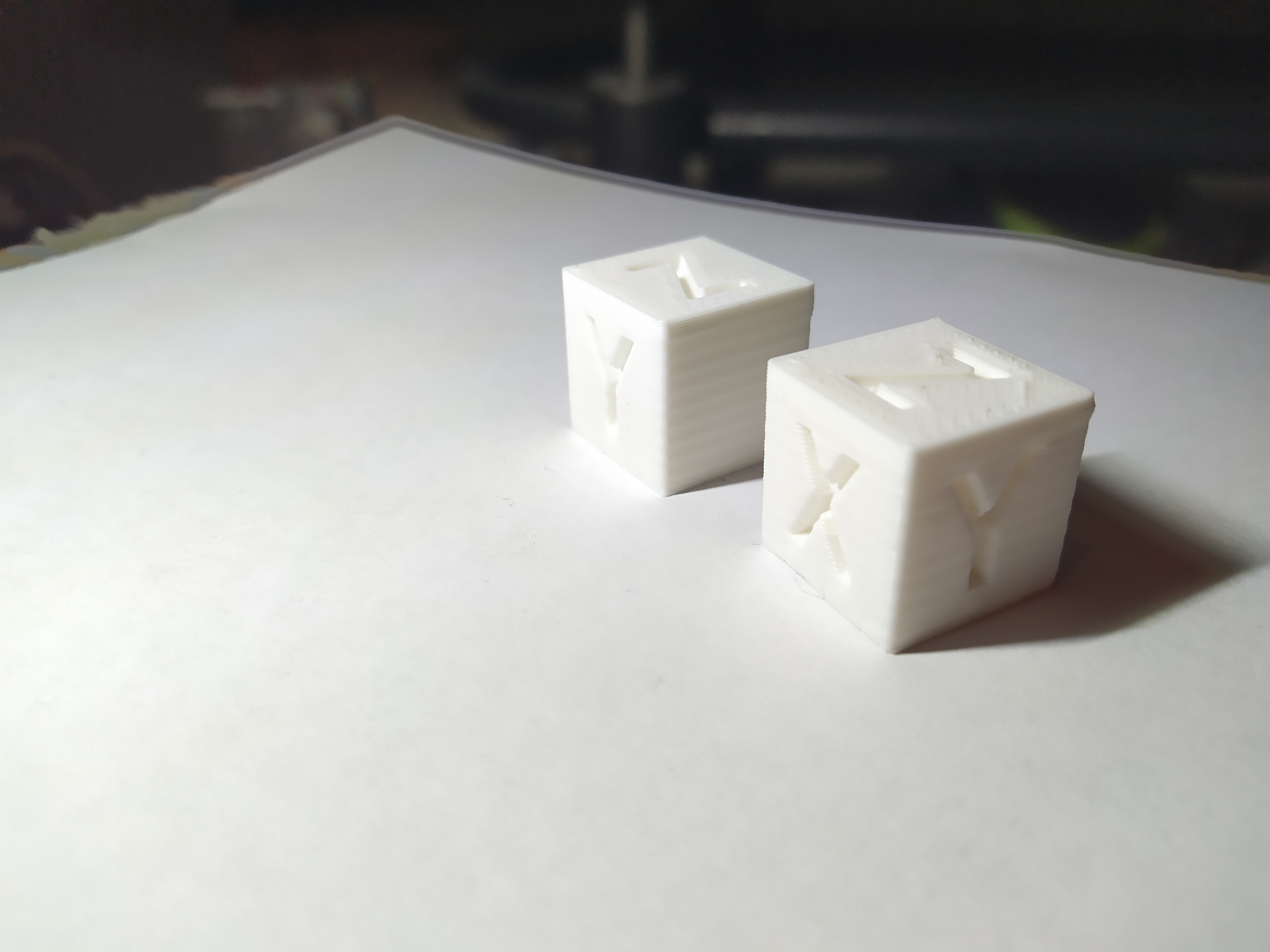

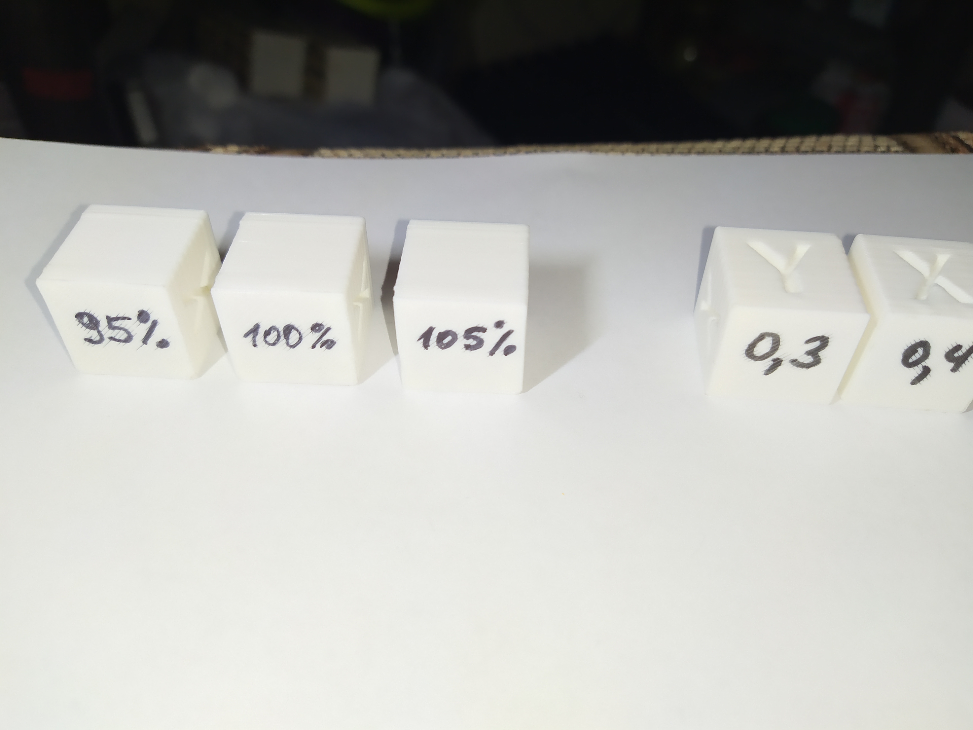

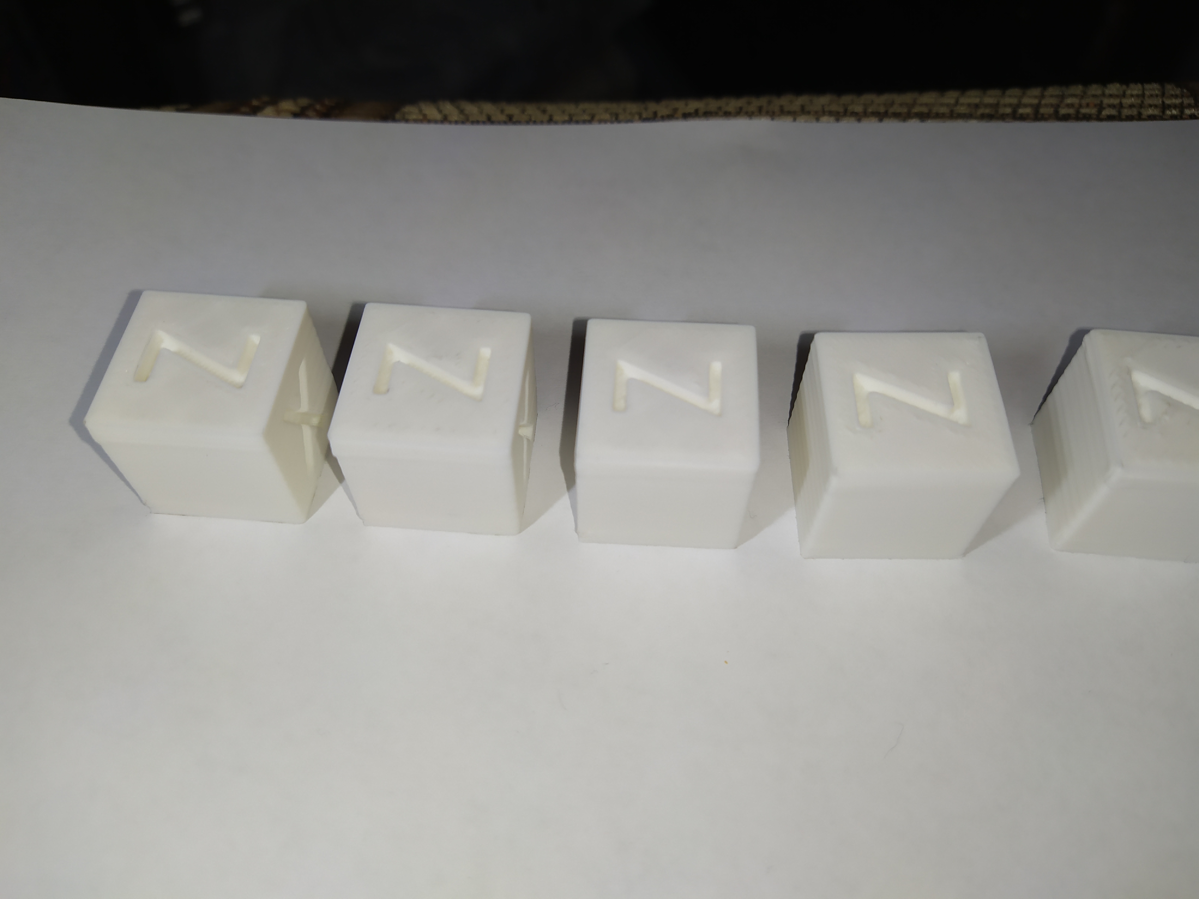

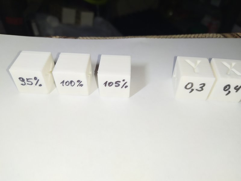

Привет. Извиняюсь ... что отписываюсь не сразу. Походу надо ставить на кап ремонт принтер. Что-то не то или я слишком требовательный. Что только не делал - всё как то не устраивает. Печатал и температурные башни и тесты на ретракт. Печатал тестовые кубики и изменял подачу филамента. Высоту слоя ради теста менял. И как то всё равно не то. Типо как нет стабильности печати.
Параллельно вопросик возник. Может подскажете. Не может ли из за стола, который мало поджат пружинами ? Проблемы быть ? Вот думаю зажать их почти в край и
выставить снова - по высоте. Потому как стол от нажатия на него в разных местах явно люфтит -именно пружинами.

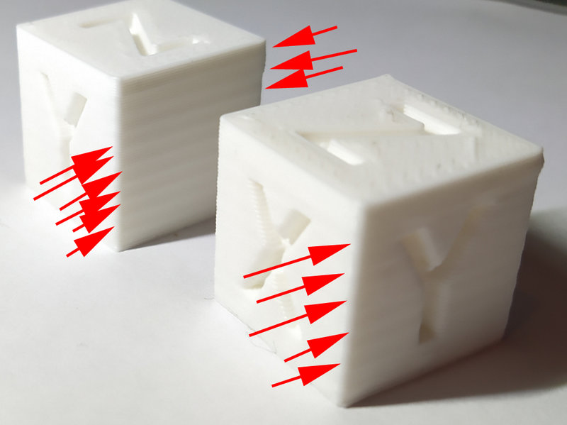

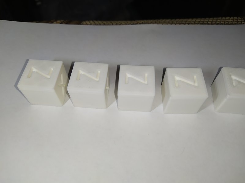

Ещё не нравится, что есть вот такой эффект повторяющийся явно циклично:
Последний раз редактировалось desertEA 05 дек 2020, 23:46, всего редактировалось 1 раз.

Вот это имел ввиду:

Похоже надо пружинки на ремни поставить. Предполагаю, что зубчатые шкивы не идеально садятся на вал шагового движка.
