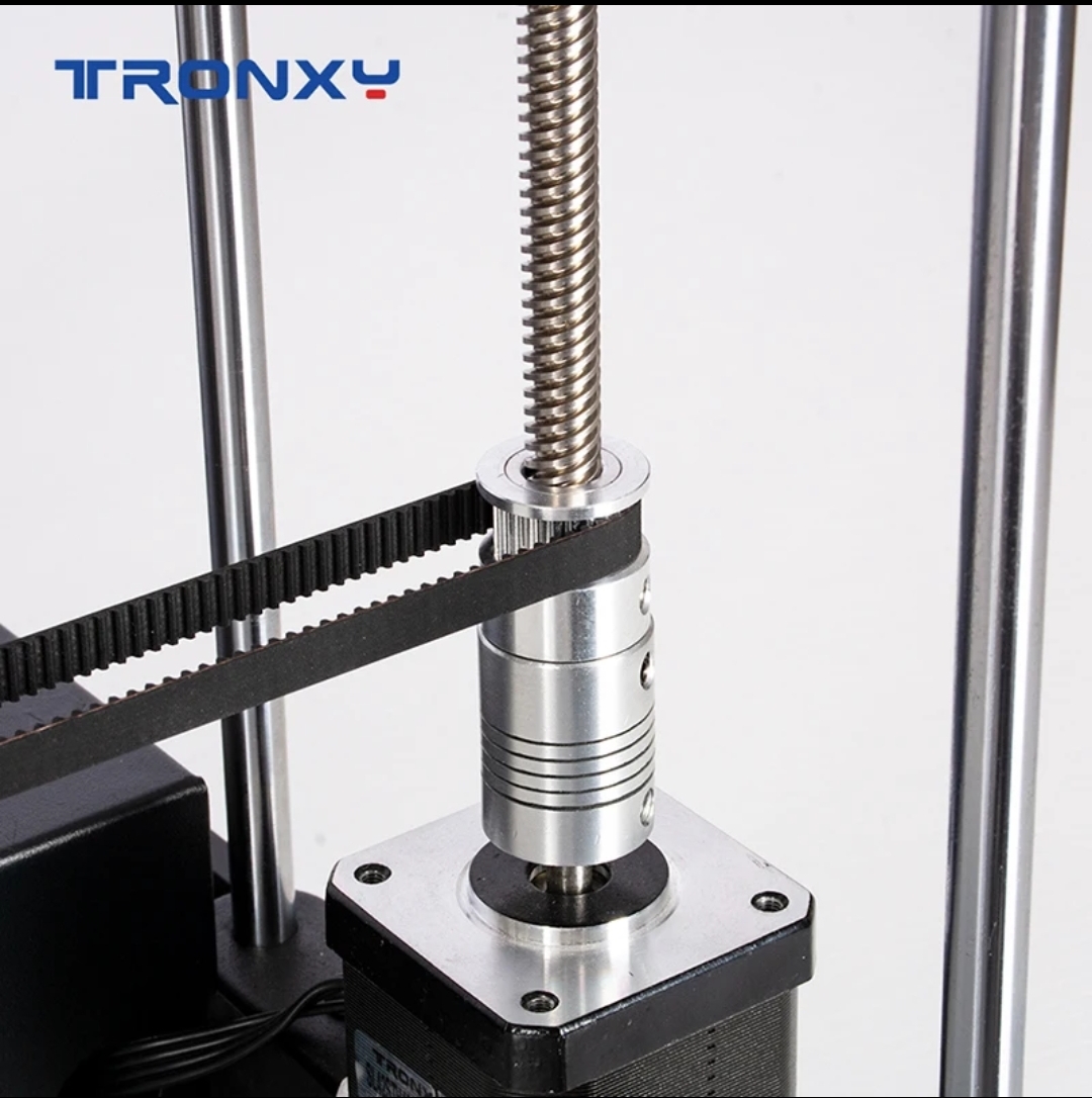

Неужели современные пользователи это не видят с первого взгляда?
Ну то, что этажерка - хрен с ним, я думал зашить. Но самый цимес не виден на первый взгляд - кровать и дрыгатели Z выступают за пределы корпуса. Ладно верхние ролики, но кровать Карл? В общем, от этой повозки для чего-то более-менее только профиль и дрыгатели пойдут. Ну БП с экструдером еще. Остальное в помойку.
Самое интересное, что они этот кал уж как несколько лет делают, и синхронизировать дрыгатели Z предлагается апгрейд китом. Кит этот - отдельное технопорно:

Kaktus писал(а):
18 фев 2023, 23:21
Kaktus писал(а):
18 фев 2023, 23:21
технопорно:
Даа, блинн... :shock: Наверно, так и придётся сделать свой вариант большого стола. Хотя бы "из любви к искусству".

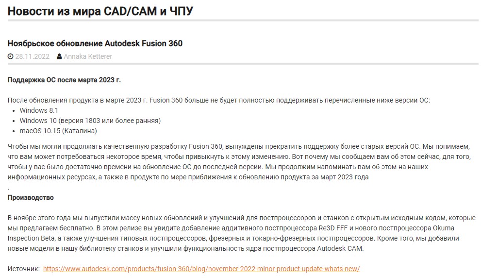

Непрочитанное сообщение desertEA » 21 окт 2023, 09:29
Доброе. Есть пользователи fusion-360 ?
Всегда сидел на СолидВоркс. Но он не справляется с редактированием сложных STL моделей.
Раз в 100 лес захотел воспользоваться fusion-360 - просит обновить приложение. Потом пишет Ваша виндовс 10 устарела.
Есть у кого такие проблемы ?

Непрочитанное сообщение desertEA » 21 окт 2023, 09:38
Пока только такая инфа ...
