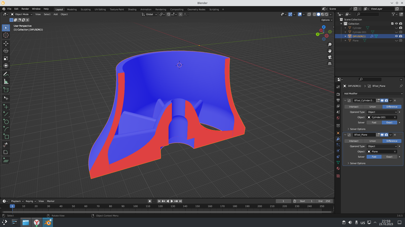

Есть только блендер. Но я так и не придумал как в нём вырезать идеально по центру детали - отверстие )
пример модели давайте.
выделяем нужные вершины по каким хотим найти центр, нажимаем ctrl+s, затем клавишу 2, курсор ставится ровно по центру. добавляем цилиндр (shift+A, затем M, затем Y), извлекаем цилиндр из тела...

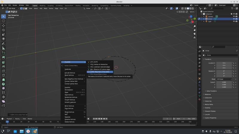

tinyCAD есть еще плагин (идет в комплекте с blenderom). по трем точкам ищет центр отверстия, ставит туда курсор и создает окружность.

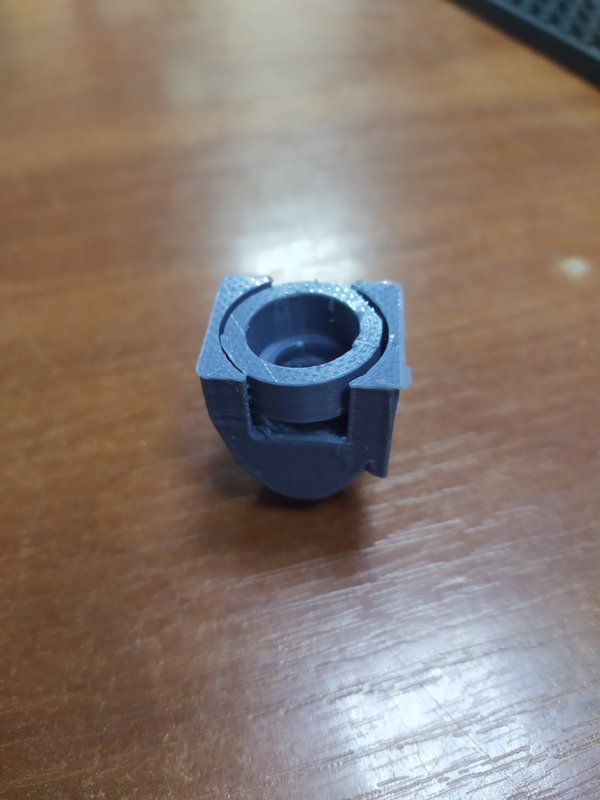

В общем попробовал - не прокатило. Походу сама модель битая.
Файл прикрепляю ... пощупайте. Я пробовал лечить Netfabb - не прокатило - видно что-то серьёзно покоцано. Самое интересное, что модель составная, а проблема только с этим элементом. Остальное всё нормально обрабатывается.

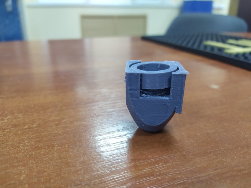

Потому как иначе получается вот такая фигня ...

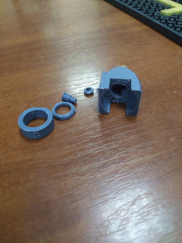

Которая разваливается прямо в руках на вот это )

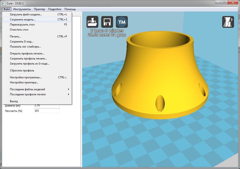

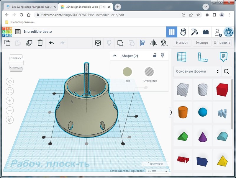

Какой нафиг Блендер? :shock: Всё это за минуту делается в Тинкеркаде онлайн. Если модель не лезет в Тинкеркад по размеру, откройте её предварительно в старой Куре и сохраните модель из Куры. Она похудеет в несколько раз и влезет в Тинкеркад.

он сетку уничтожает, для него нужен интернет. в blender это делается в разы быстрее.
а так согласен.

он сетку уничтожает
Да и хрен с ней, напечатается точно так же. ;)
