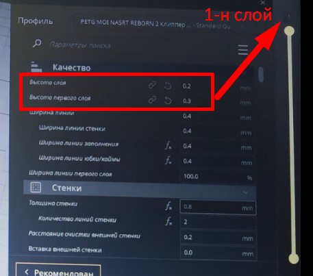

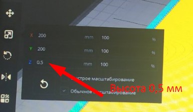

Суть в чём.
Первое фото - плоская пластина для настройки стола 200x200x0.5 мм.
При этом высота первого слоя 0,3 мм + 0,2 мм последующие слои.
Почему слайсер режет только 1-н слой ???

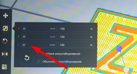

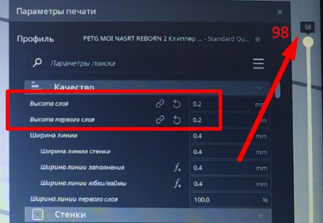

По второму фото ...
Стандартный калибровочный кубик. 20x20x20 мм
Высота первого слоя 0,2 мм. Последующие слои 0,2 мм.
Почему слайсер насчитал 98 слоёв ?
98*0,2= 19,60 мм - где пропали 0,4 мм (два слоя) ?

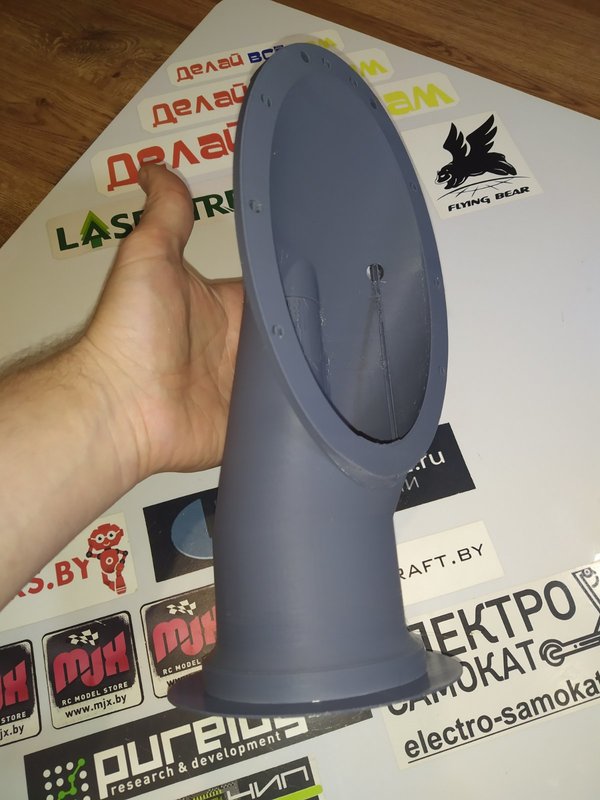

Ну и собственно вишенка на торте - это возможности большого 3д принтера
По последнему фото - высота модели 275 мм. При этом + 50 мм осталось запаса. Которые можно реально использовать. На деле можно почти +100 мм по высоте. (Просто в G-коде нужно убрать поднятие головы после окончания печати детали ... или сделать поменьше.
