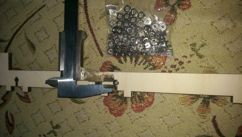

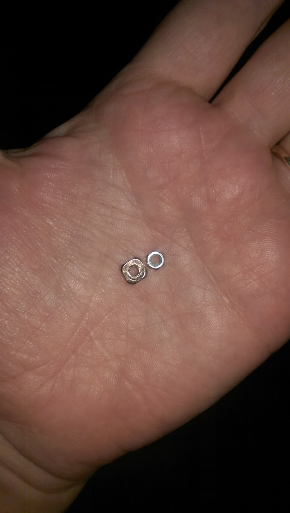

Прибыли квадратные гайки.
И тут китайцы лоханулись, поставил продавцу 3. http://ru.aliexpress.com/item/Specials- ... 01505.html
Размер гайки 7*7 и толщина 3мм. Хотя на сайте указано, что у них должен быть размер 5.5мм и толщина 2мм.
Ни по одному размеру не влазит в паз.
Обычная гайка 5мм и толщина 2мм. Встает туго.
Попробую на столе (чтобы не на фасаде) расточить паз. Если будет не колхозно и не сильно заморочно, то так и сделаю. Я на них так рассчитывал.
А нет, поставлю обычные шестигранные.

Re: Собираю SPrinter 223, astroiLL
Квадратные гайки необходимы для дибонда. А тут и обычные шестигранные достаточно крепко держат.
Это не от меня ссылка. Я рекомендую собирать на обычных шестигранных гайках М3, которые есть в любых строительных магазинах типа ОБИ, Касторама и пр. Так же крепёж М3 есть на строительных рынках и в хозяйственных магазинах. Зачем его из китая-то заказывать?
