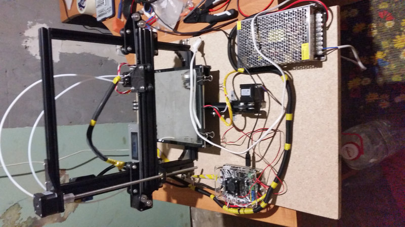

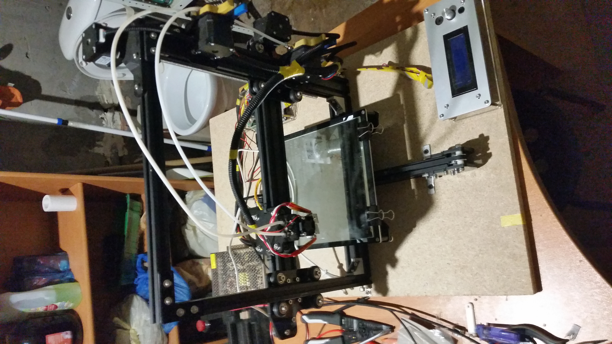

Сегодня вечером скину фотки 3д принтера, что я писал в первом посте. Он временно у меня, правда тоже пока не печатает.
