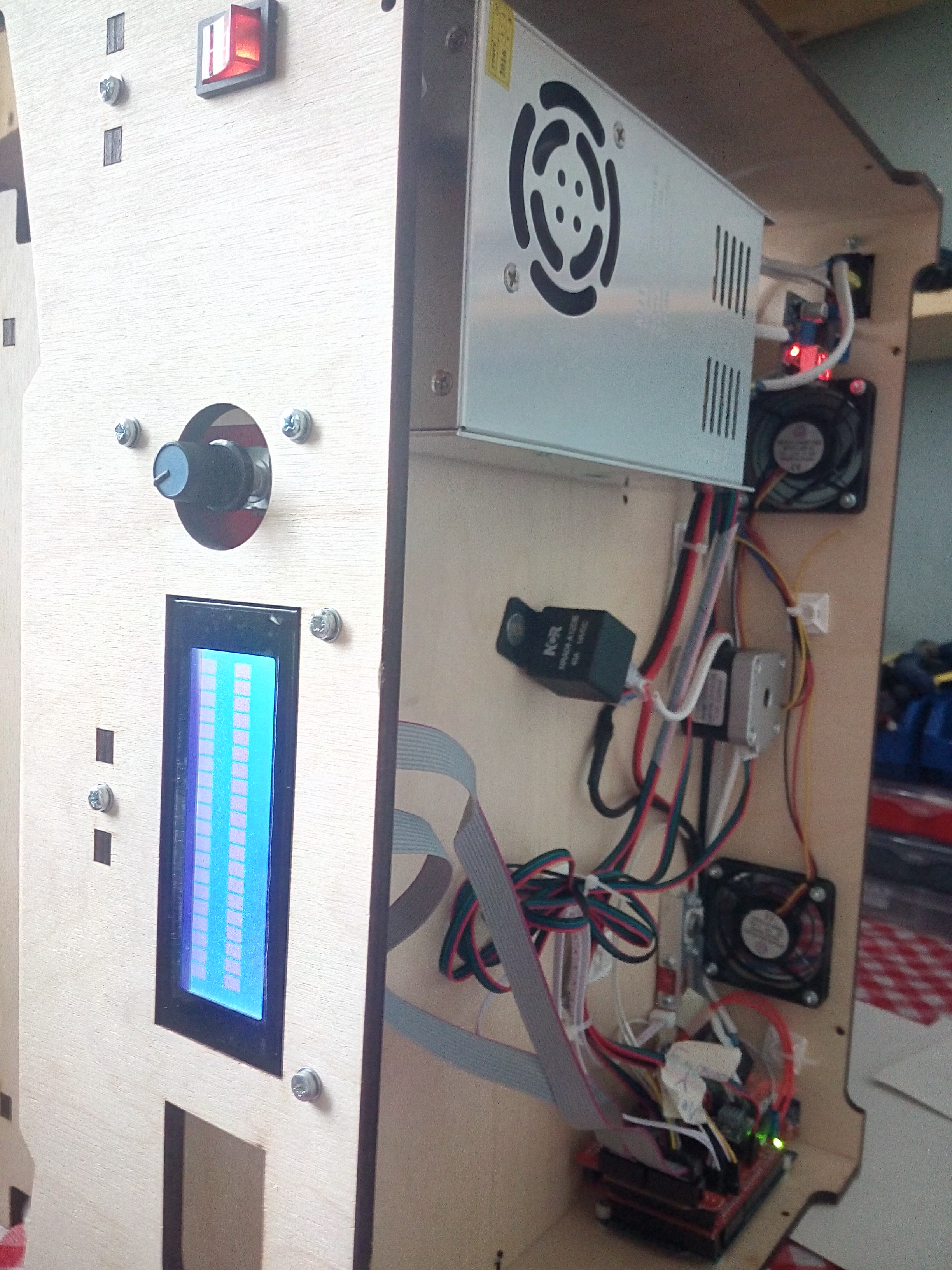

Итак, сборку можно считать завершённой!
Осталось лишь подсветку сделать.
Впереди новый рубеж- программирование и настройка. А в нем я вообще "не в зуб ногой", так что подсказывайте!

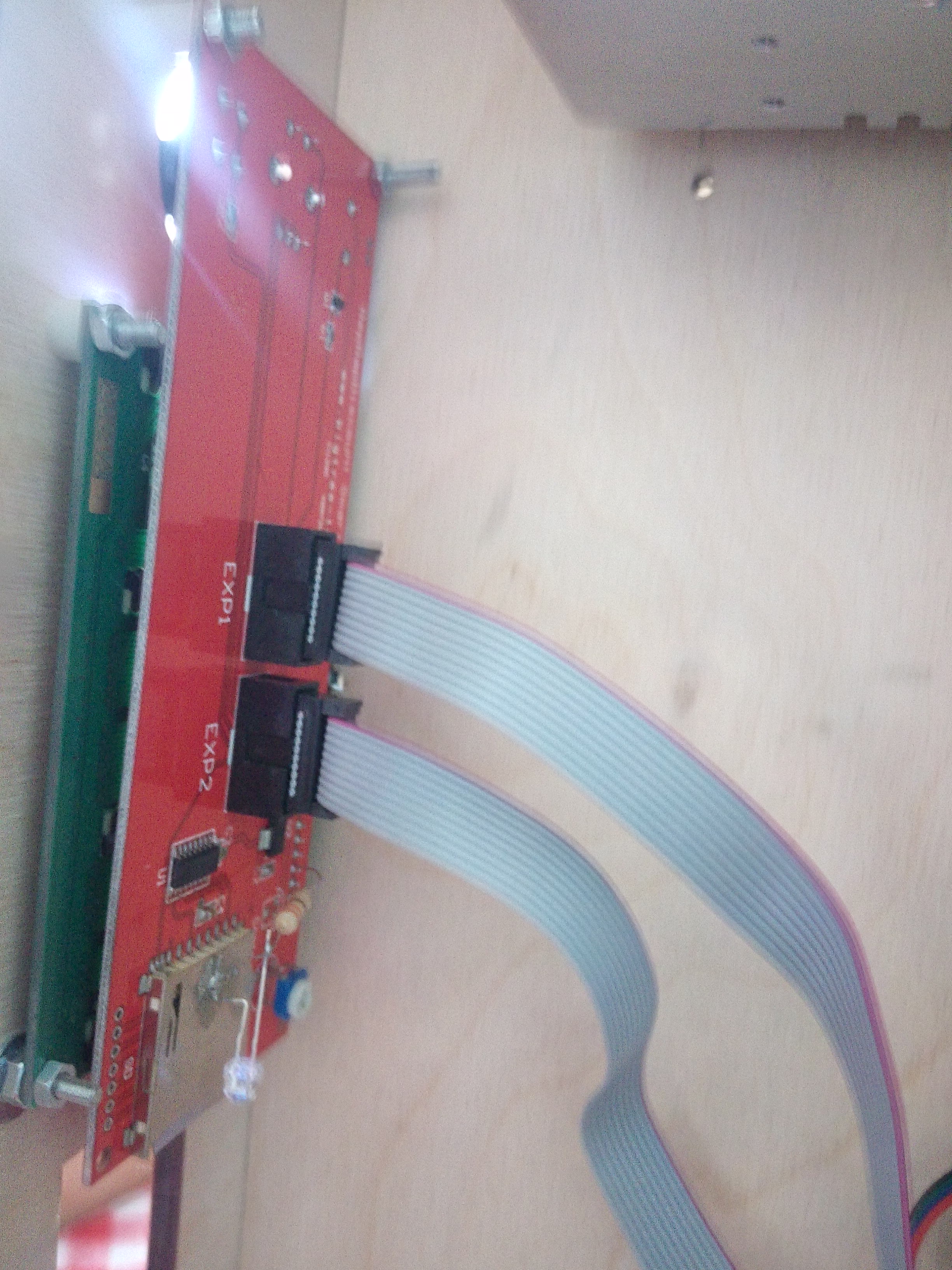

Подсветка кардридера

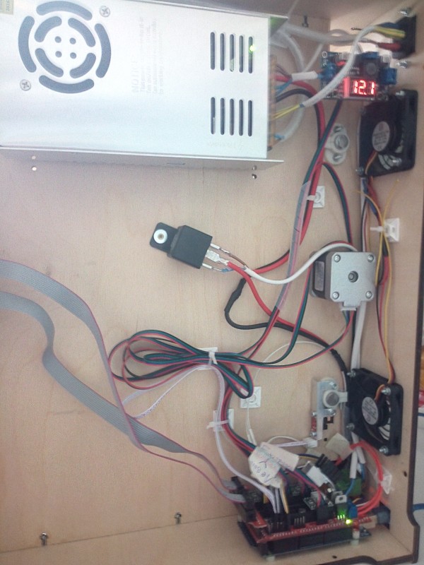

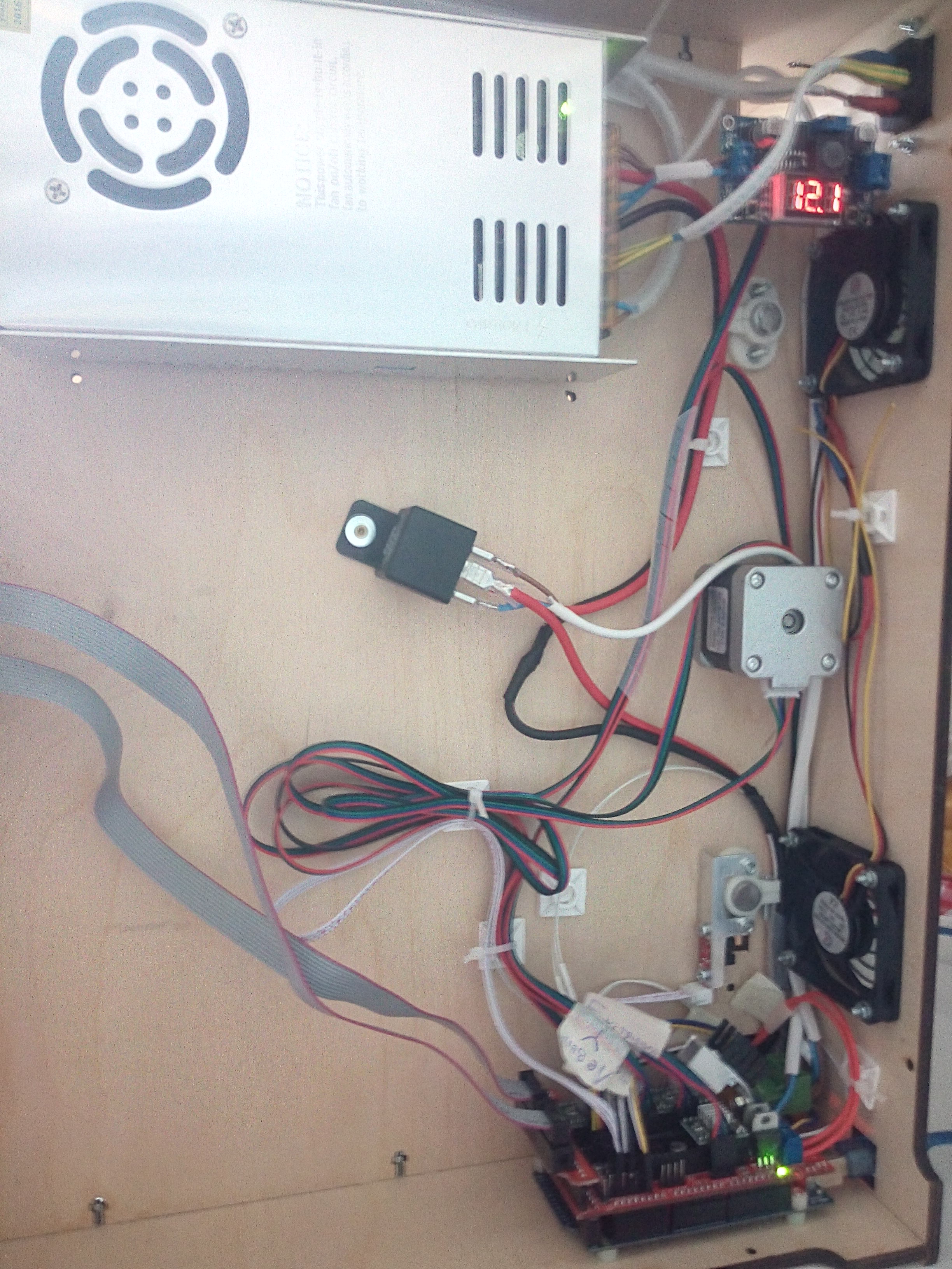

Пока питание 12 В. Ардуина питается по штатной схеме. Будем посмотреть.
Преобразователь с вольтметром поставил просто как вольтметр, ну и от него запитал вентиляторы корпуса.
Реле пока не пришло, потому для пробы пригородил радиатор на транзистор стола, но таки купил реле автомобильное на 40А, его и воткнул.
По подсветке кардридера - считал ранее почему то от 12В, получил 330 Ом, от 5В по расчету вообще 125-150 Ом, купил уже 330, его и поставил, и что то слабо светит диод. Ну раз уж от 510 хорошо светит, то не в резюке дело. Походу диод не синего, а голубого свечения взял.

Alex Pozner писал(а): Реле пока не пришло, потому для пробы пригородил радиатор на транзистор стола, но таки купил реле автомобильное на 40А, его и воткнул.
Так работает через реле? Если да, то радиатор на транзистор не нужен, реле мало жрет.
А вот что нужно, так это шторку сделать, что бы на ардуино дул поток. Драйверочки все же греются.
И еще питание 12В для дуньки все ж критичное. Это я вам как пострадавший говорю. На дуньку вольт 7 - лучшее питание.

Shaman писал(а): работает через реле? Если да, то радиатор на транзистор не нужен, реле мало жрет
Пока не работает - для проверки и настройки собрано, не прошито ещё. Просто реле потом уже приколхозил- так радиатор проще оставить было чем снимать.
Shaman писал(а): так это шторку сделать, что бы на ардуино дул поток. Драйверочки все же греются
Думал печатать шторку одной из первых. Не из бумаги же её лепить, правда?
Shaman писал(а): И еще питание 12В для дуньки все ж критичное. Это я вам как пострадавший говорю
А вот это плохо. Полагал что раз не повышаю напругу для стола ( а у меня бп слабо повышает) то и так можно оставить. Блин, буду переделывать тогда.

Alex Pozner писал(а): Блин, буду переделывать тогда.
Да переделывать особо нечего.
Подключить DC DC самый простенький, поставить на нем 7 вольт и подать на вход штатного питания дуни.

У меня пока один dc/dc - вон там выше, который с вольтметром. )))
И ведь надо на рампсе диод питания меги убрать для этого.

Alex Pozner писал(а): И ведь надо на рампсе диод питания меги убрать для этого.
Факт, нужно.

Переделал питание через преобразователь, снизил на мегу до 8 В.

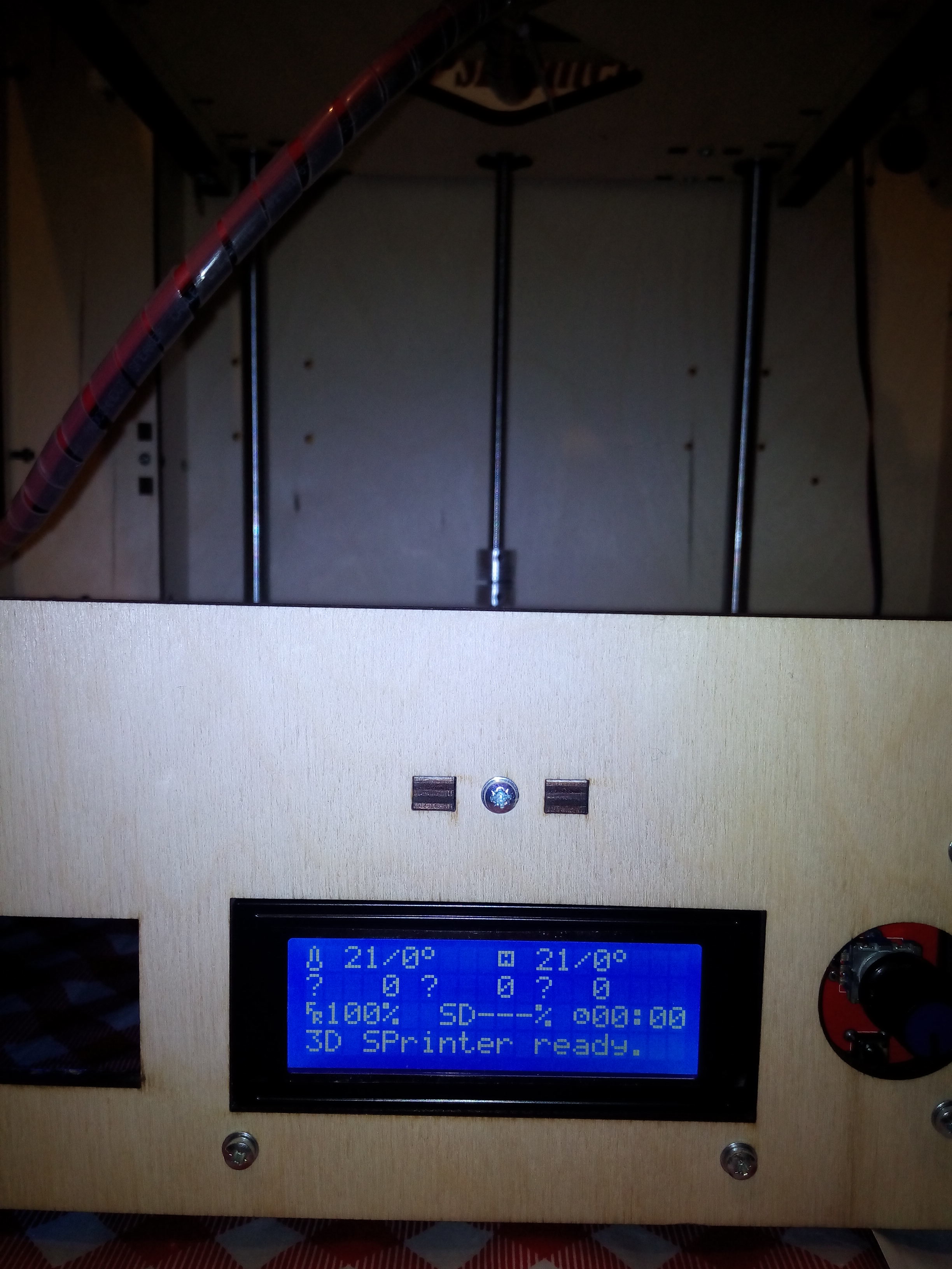

Вобщем заработал мой 232!
Движется, паркуется, пруток толкает, греет, вентилирует и показывает это все на экране!

Напоследок вопрос: я могу с экрана изменить параметры??? Мне надо 0 по Z поднять на 1 мм и снизить втрое подачу пластика. Или это только в Марлине?

Alex Pozner писал(а): Или это только в Марлине?
В Марлине. Только с подачей пластика что-то не то. Разница в 2 раза может быть потому, что в базовой прошивке на экструдере делитель 32 (драйвер 8825). Если установлен драйвер А4988 с делителем 16, то подачу нужно уменьшить в 2 раза.

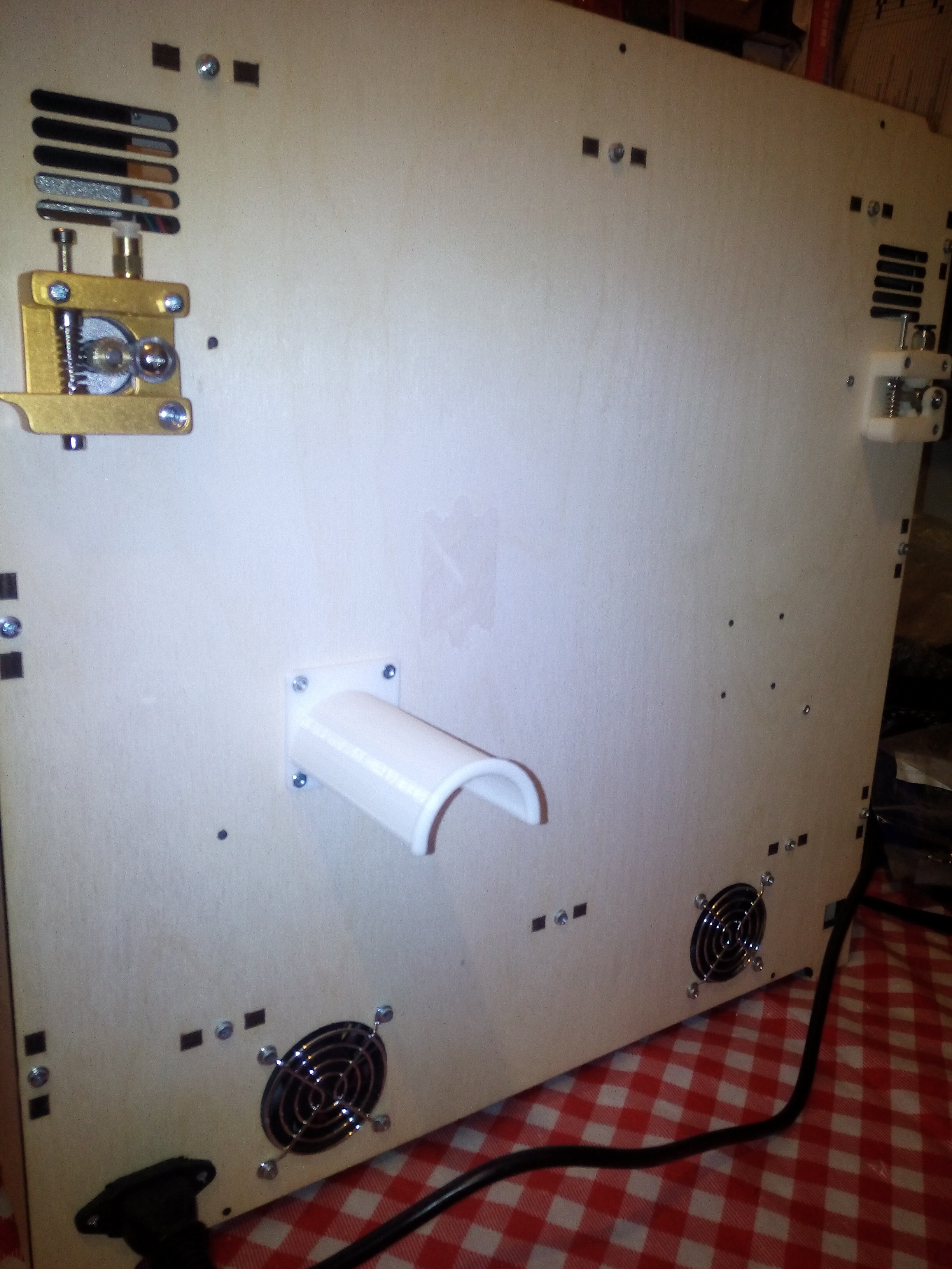

По екструдеру- пришлось поставить цельнометаллический на запасное место. Потому как шестерню подачи для штатного поле..ал, заказал не то что надо вобщем.
Выставил на экране +50мм по оси E, а пруток на 150 вылез потихоньку, ну и обратно также.
