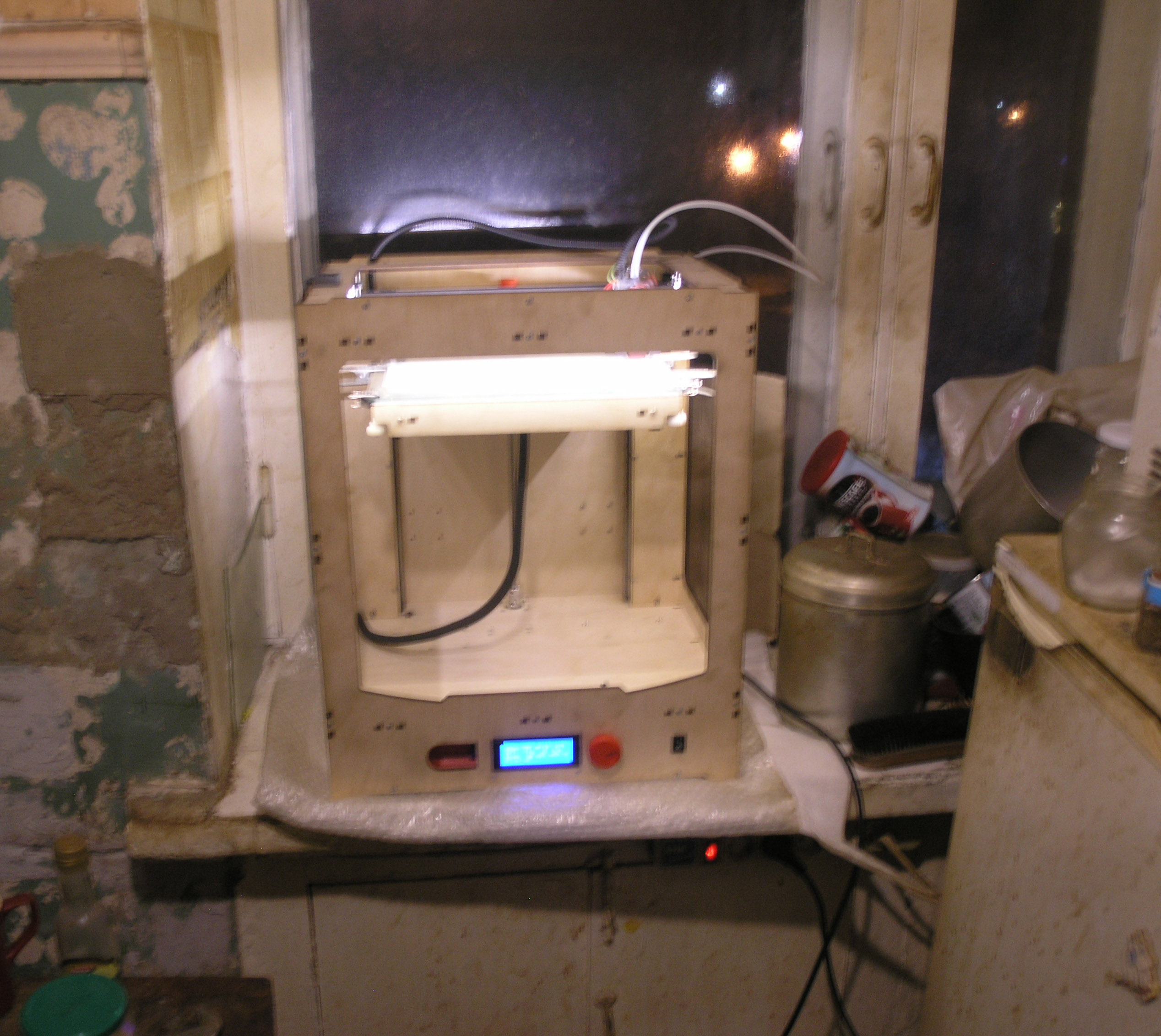

немного фото:

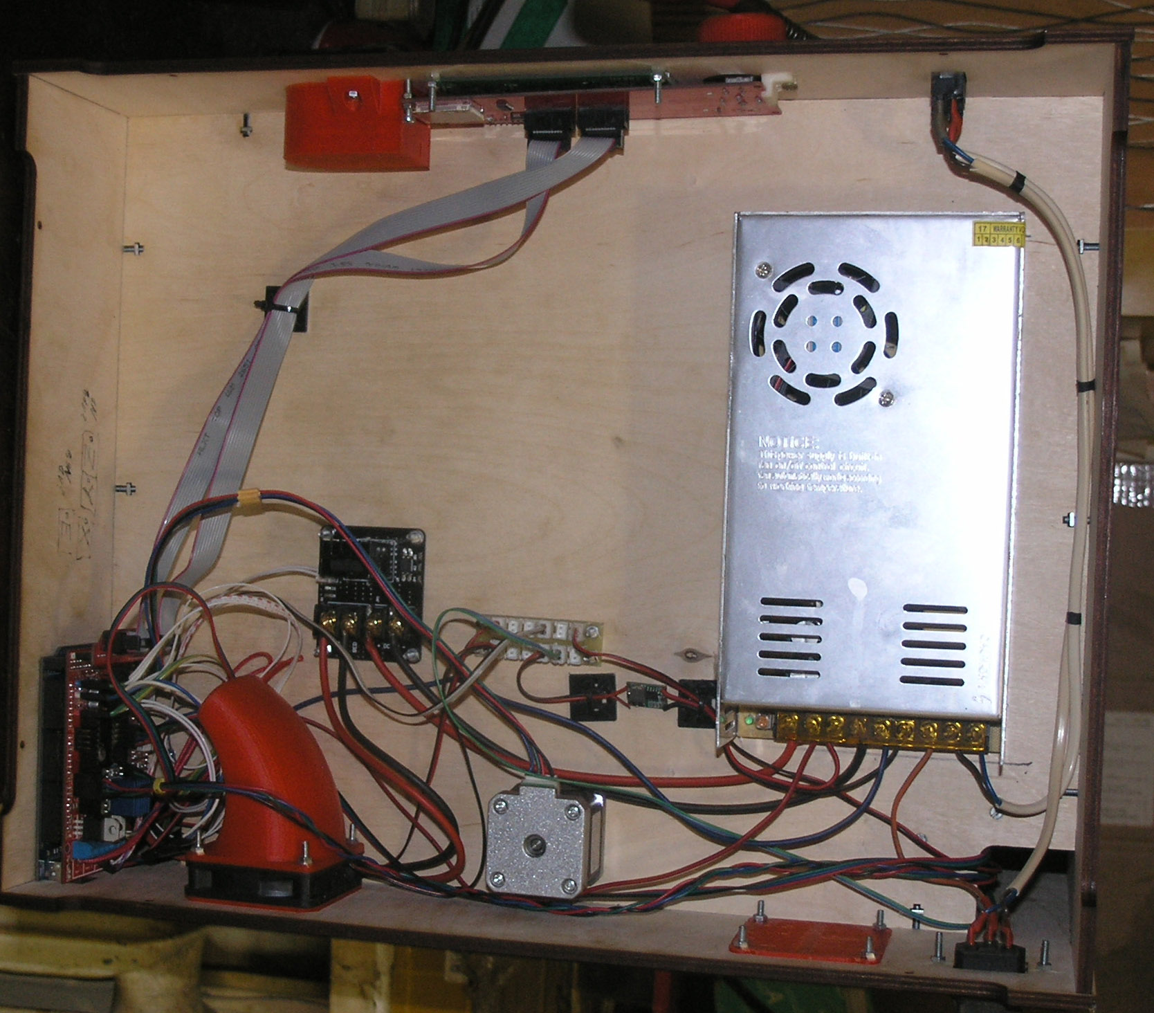

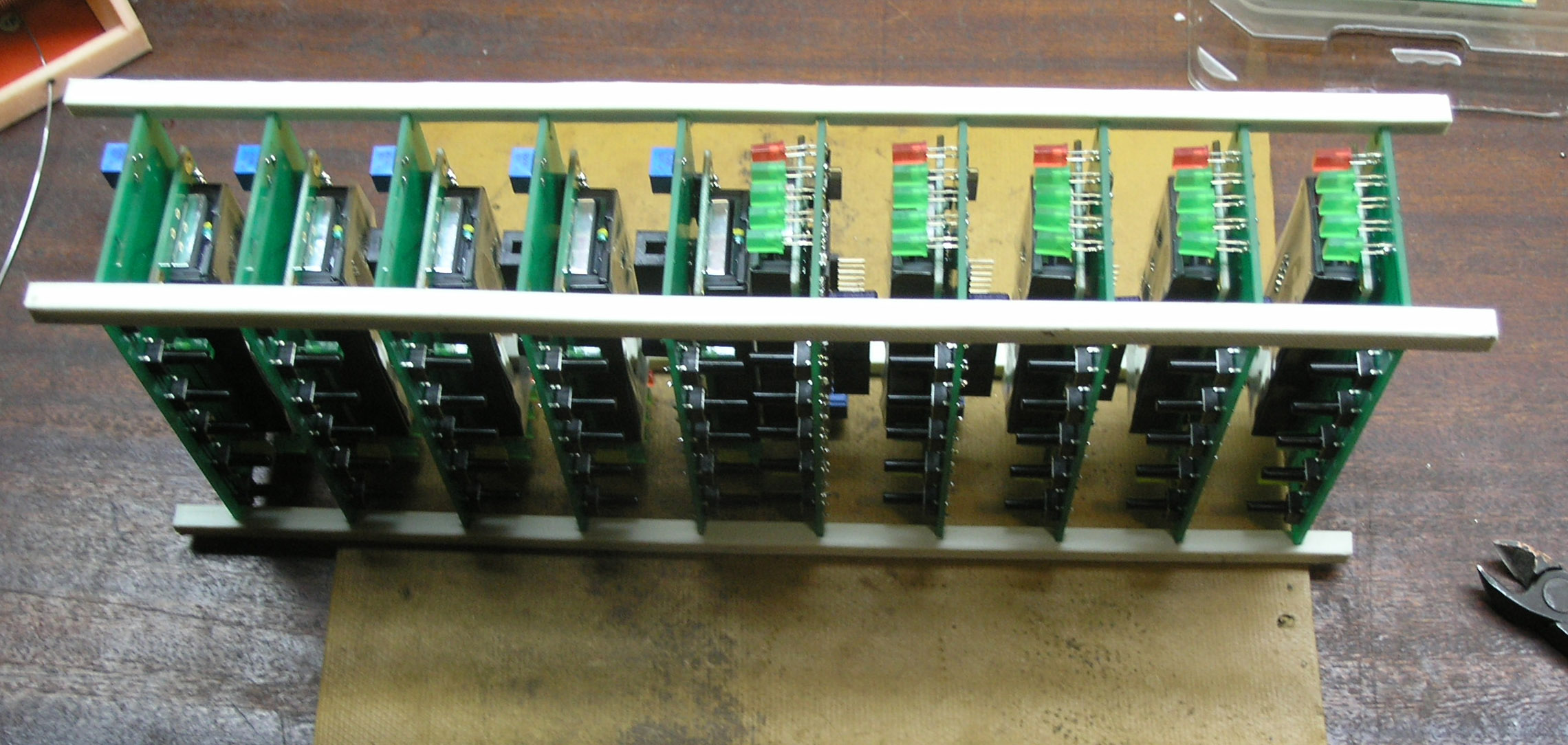

подвал 233PRO:
первые сутки печати :)

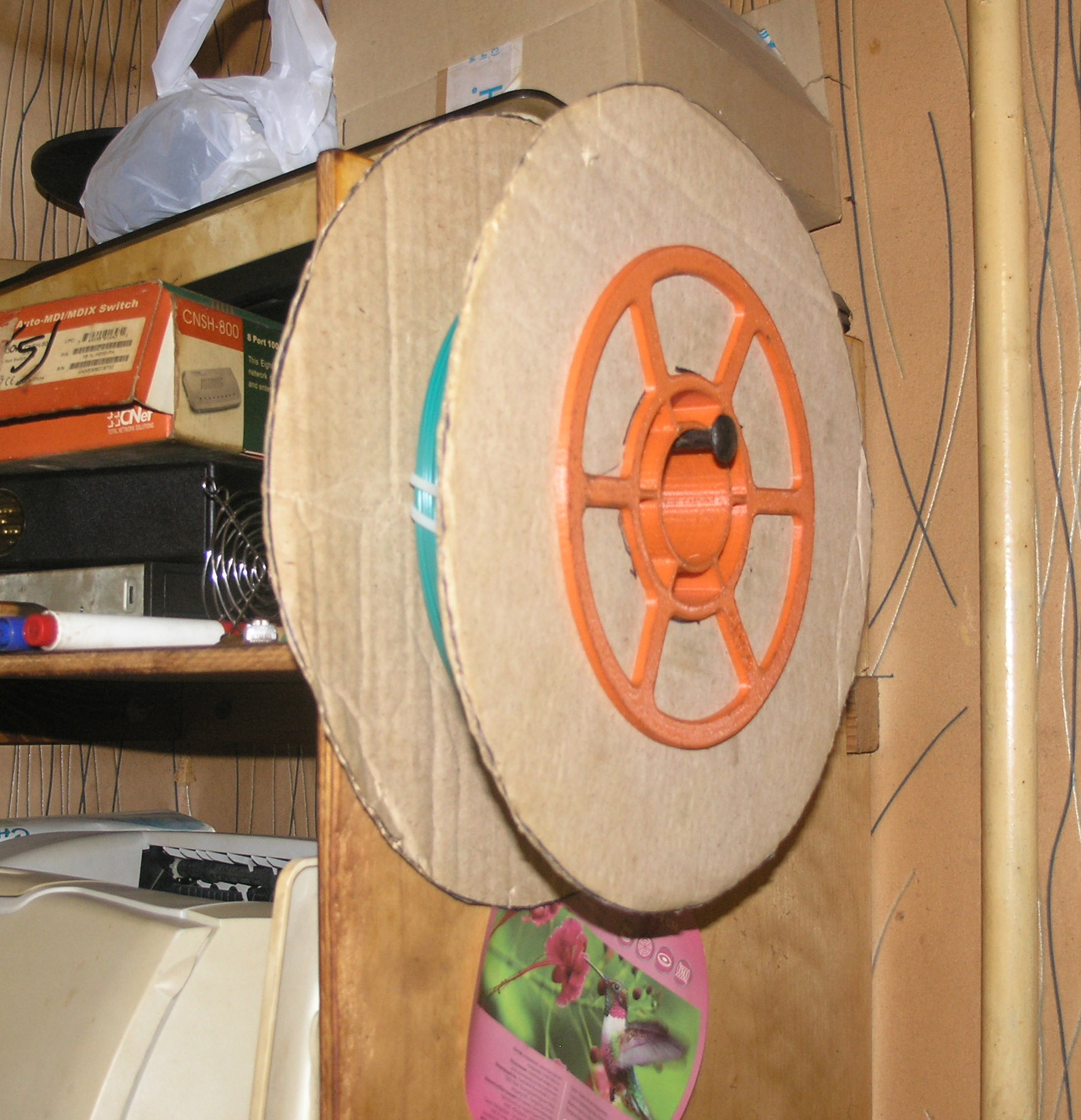

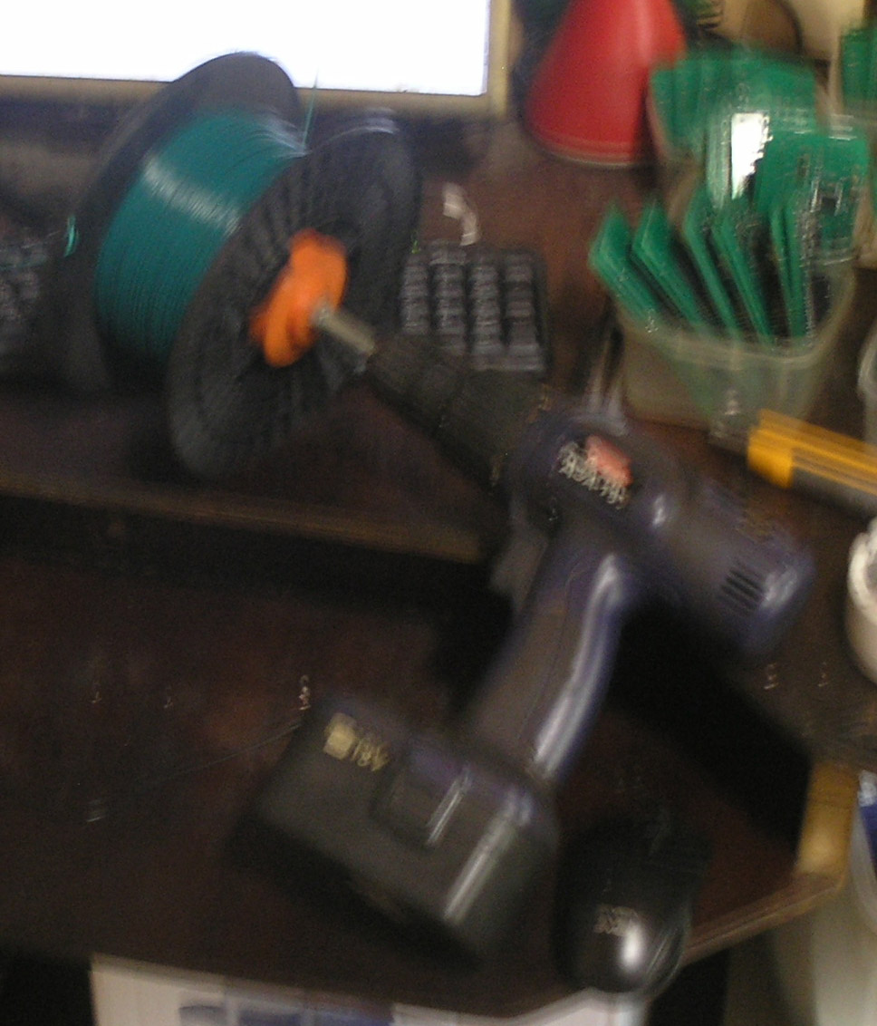

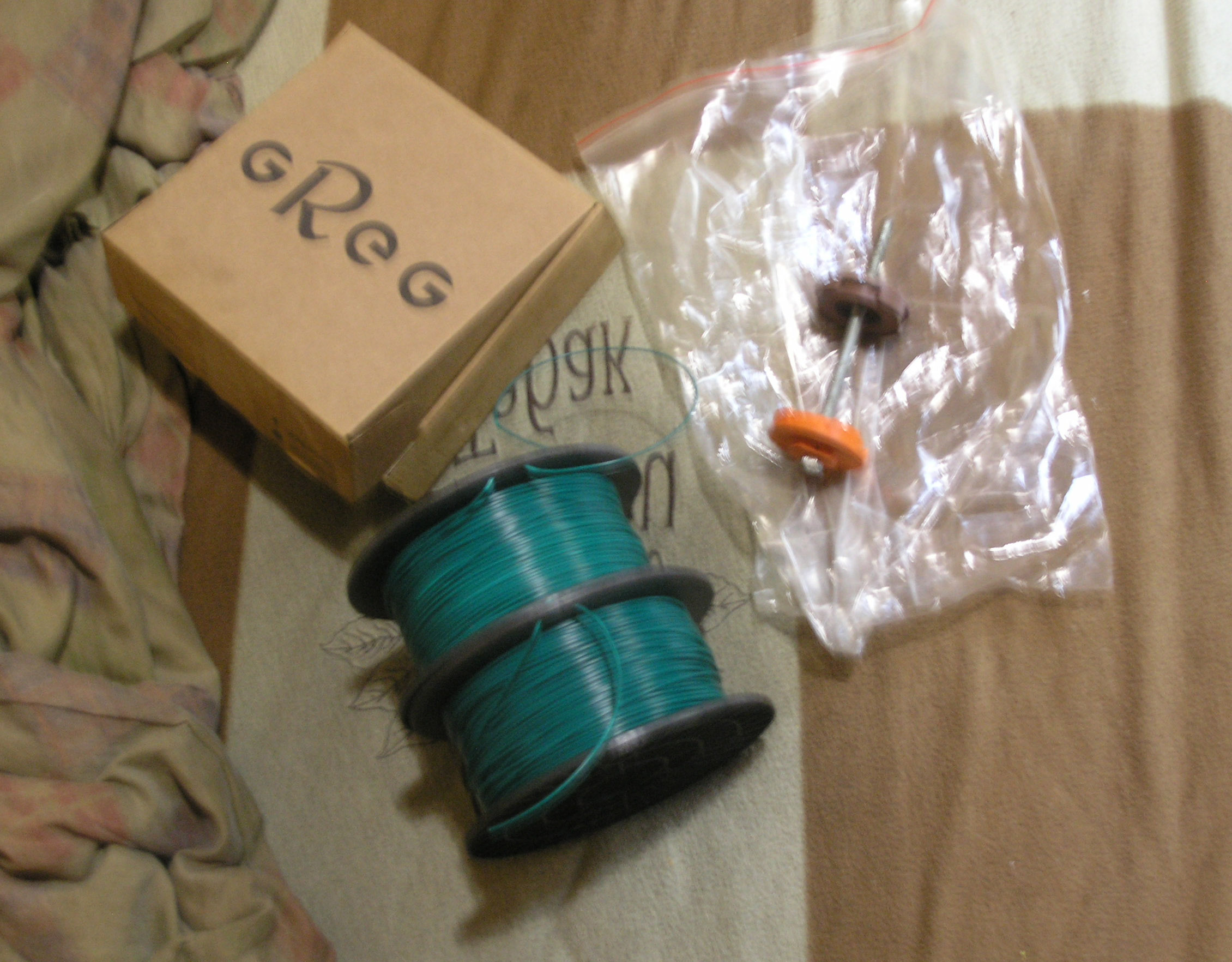

Спойлер Как перематываю греговский моток 400м на две фд-пластовские катушки: ;)
Первая версия греговской фирменной катушки - маловата :lol:
шуруповёрт со шпулькой
результат - 2*0,6кг (2*200м)

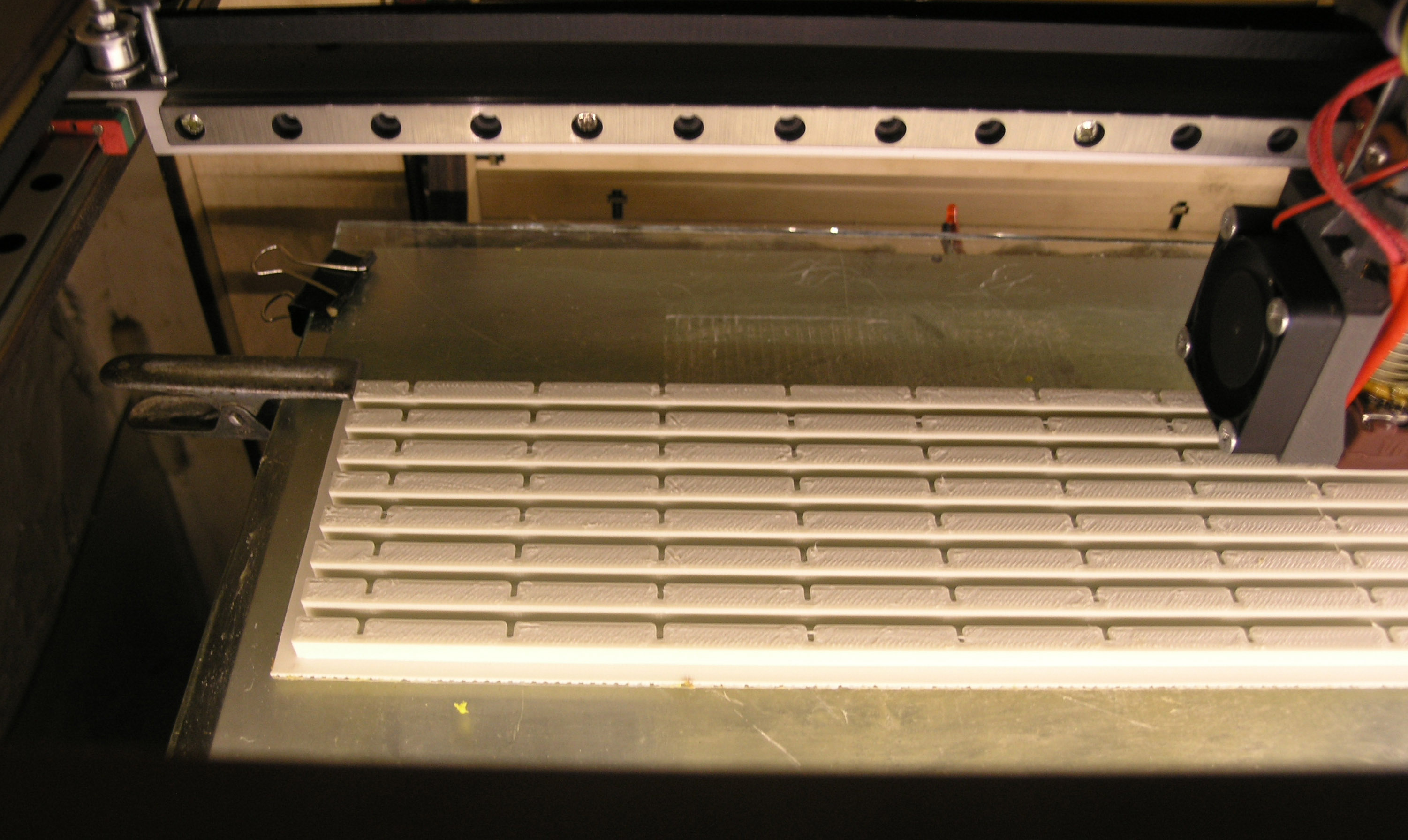

Спойлер основная печатная продукция - тара! :lol:

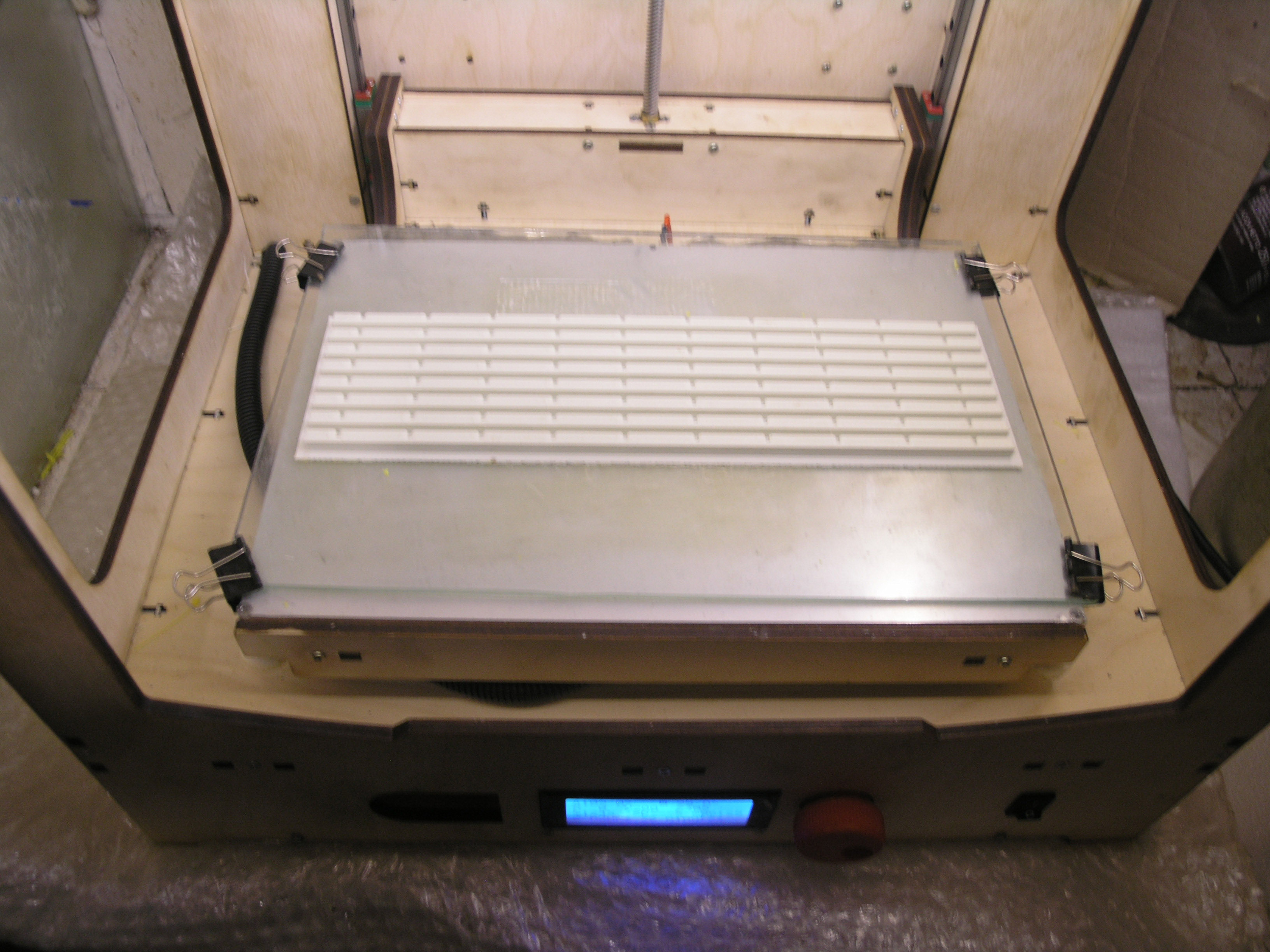

если не уверен - прищепляю рафт:
2 комплекта готовы!

zloyevgen
Сообщения: 558
Благодарил (а): 39 раз
Поблагодарили: 18 раз
Re: Спринтер 232- и 233-Pro [antobel]
Непрочитанное сообщение zloyevgen » 07 янв 2019, 15:28
antobel писал(а): ↑
07 янв 2019, 03:07
подвал 233PRO:
А почему подвальный вентилятор один? ;)
Непрочитанное сообщение antobel » 07 янв 2019, 15:30
zloyevgen писал(а): ↑
07 янв 2019, 15:28

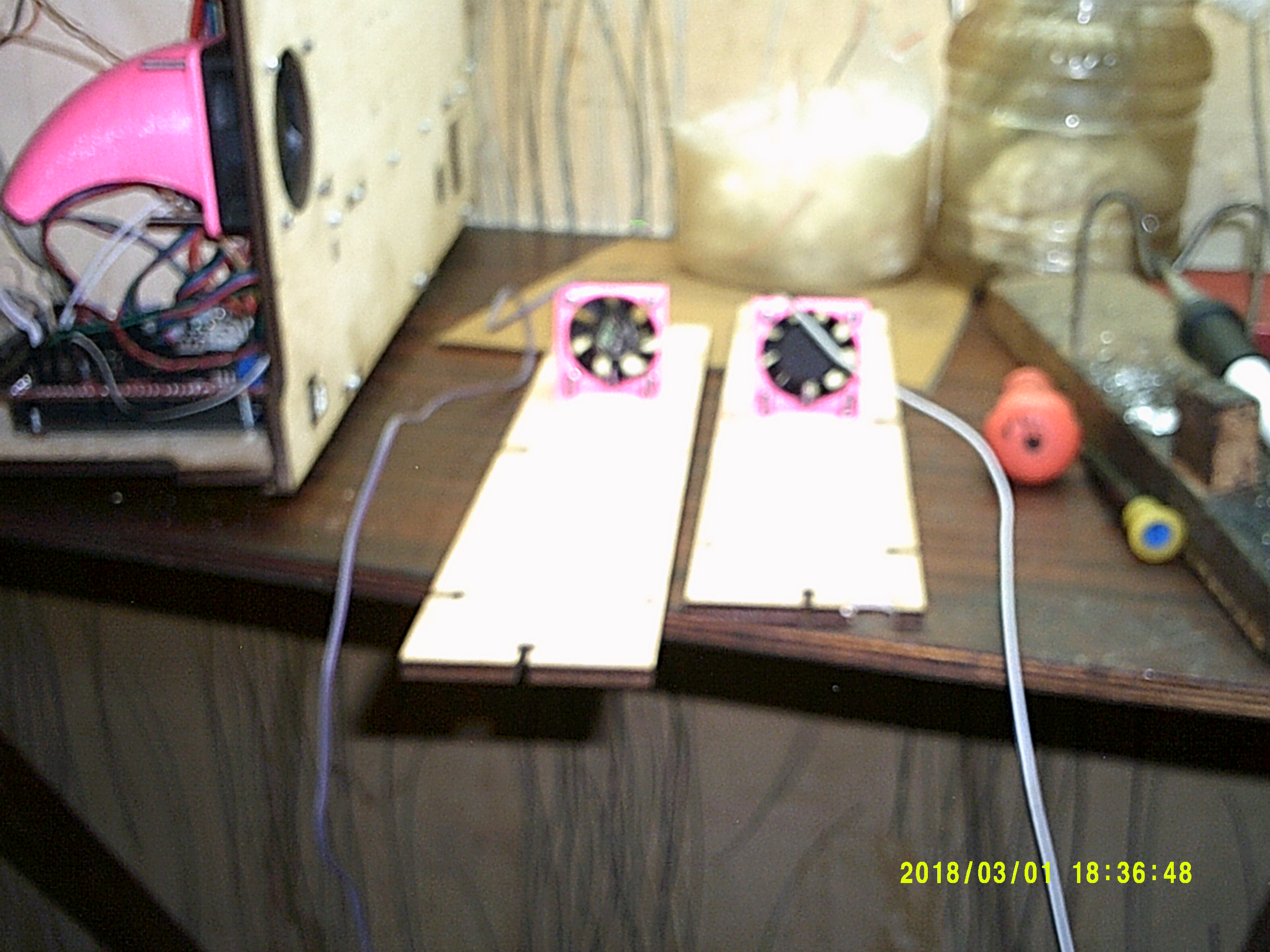

а нахуа там второй? в коробах сороковки на моторы дуют напрямую...
download/file.php?id=5039&mode=view
уголки для них и решётки на подвальники - в моём архиве https://3deshnik.ru/go.php?https://yadi ... dThQzn_3DQ
zloyevgen
Сообщения: 558
Непрочитанное сообщение zloyevgen » 07 янв 2019, 17:00
antobel писал(а): ↑
07 янв 2019, 15:30
А, ну если так, то да :)
Кстати, насчет дна есть еще интересный момент. По идее дно должно улучшать движение воздуха через колодцы к моторам.
Непрочитанное сообщение antobel » 07 янв 2019, 17:59
07 янв 2019, 17:00
когда принтак лежит на пузырчатке в 4 слоя - пофиг, но о пользе дна - практика показала - см стр 3 :lol:
Непрочитанное сообщение Alex Post » 07 янв 2019, 22:41
07 янв 2019, 15:28
У меня тоже один. В блоке свой ветряк есть, смысла от второго вентиля в задней стенке при отсутствии сплошного дна нет никакого. Разве что контакты в БП охлаждать ;)

То дно, что предлагает Андрей в качестве опции (в крупный горошек из отверстий) - вряд ли что то может улучшить в этом плане. Вот ежели б сплошное - тогда да.
Непрочитанное сообщение antobel » 07 янв 2019, 23:46
07 янв 2019, 22:44
у меня на 223 и 233 два ряда по 5 щелей,, на горошек никак не похоже, хотя я бы тоже препочёл глухое - с 1й дыркой в углу - убёгшие гайки вытряхивать :lol:

Непрочитанное сообщение Alex Post » 09 янв 2019, 00:19
antobel писал(а): ↑
07 янв 2019, 23:46
два ряда по 5 щелей
Значит или путаю с чем то другим, или дизайн поменялся. Но все равно, сплошное дно в плане вентиляции было бы толковее. Отверстия только напротив вентилятора БП стоило бы предусмотреть, а все остальное - сплошное. Хотя, на самом деле, и без дна все неплохо охлаждается и работает.

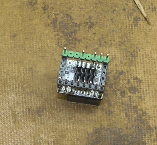

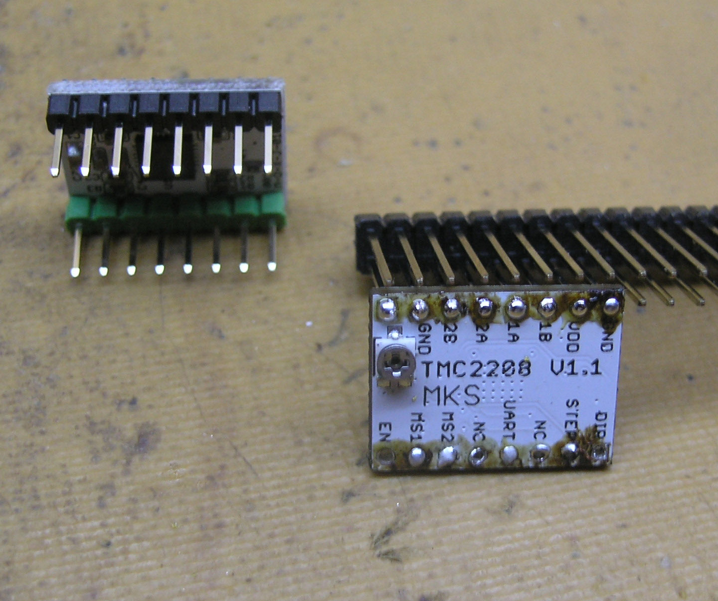

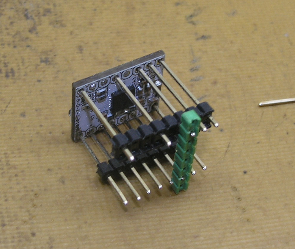

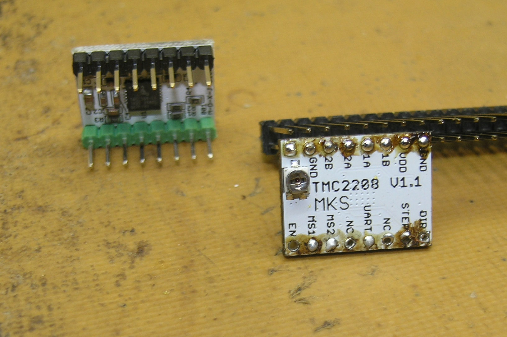

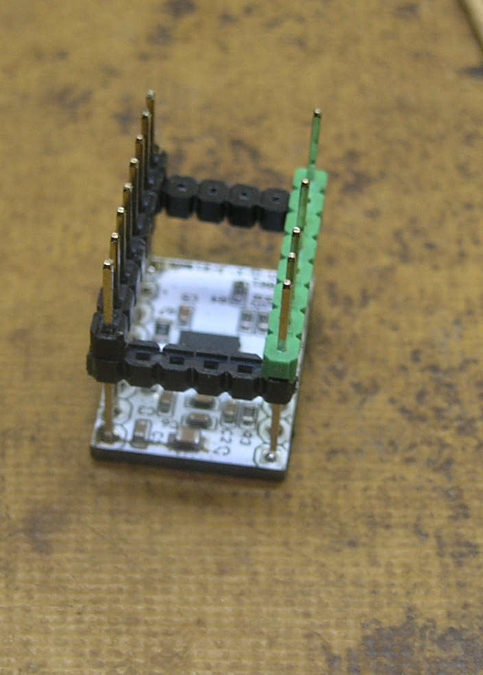

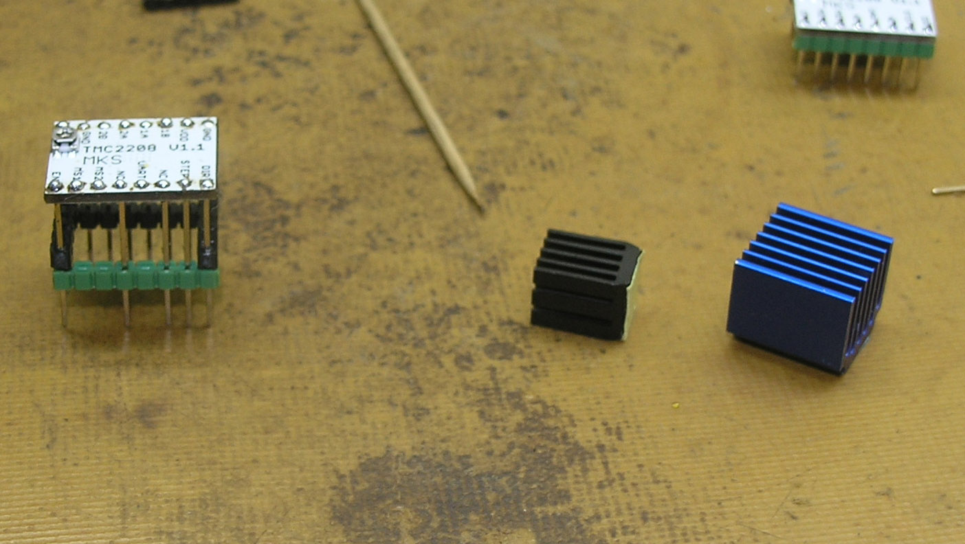

Очередное гониво от кружка "очумелые ручки"
Идея ставить второй радиатор внутри закрытой с 2 сторон этажерки фильтра как-то не пришлась по душе...

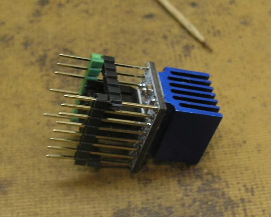

Родилась своя идея, доработка 1 драйвера занимает 15 минут.
Итак, берём 2208 версии 1.1 и линейку пинов двойной длинны.
выпаиваем родные пины, чистим дырки кроме MS1 MS2 UART (у плат другой версии возможны варианты)
запаиваем сплошной ряд пинов
Запаиваем "рябой" ряд выдерживая геометрию
добавляем рёбра жёсткости
Чёрный радиатор шёл в комплекте, а синий - от 8825 или 8729
не забываем отмыть флюс, клеим радиаторы с двух сторон ;)
родной ставится снизу на чип:
У фотика сел аккум :(
так что последнюю операцию - напаиваемую снизу перемычку между MS1 MS2 и тем что на этой плате обозначено как VDD
(+5V на рампсе) придётся вообразить самим... :lol:
Непрочитанное сообщение 3D-SPrinter » 10 янв 2019, 08:10
МощА! :idea: Но радиаторы тяжёлые. Шоб не отвалились, надо бы их ещё и нитками связать. :)

zloyevgen
Сообщения: 558
Непрочитанное сообщение zloyevgen » 10 янв 2019, 12:15
10 янв 2019, 08:10
Или на тонкий слой термоклея типа Алсил-5. Штатный скотч при нагревании становится соплями, да и толще он, чем возможный слой клея :)
antobel писал(а): ↑
10 янв 2019, 08:05
Если уж такое проделано, надо вместо скотча термоклей, у него слой будет тоньше и теплопроводность лучше.
Походу такая схема охлаждения позволит скорости под 200 выжимать :lol:
