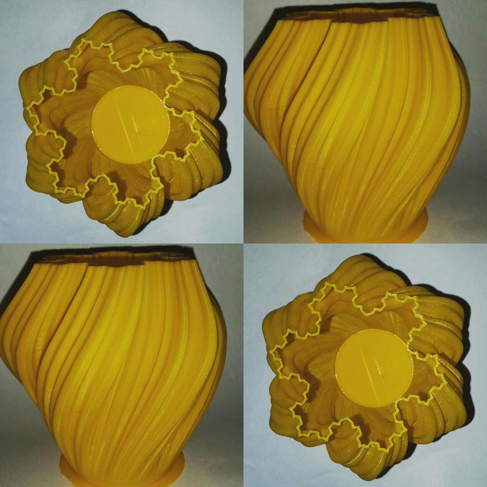

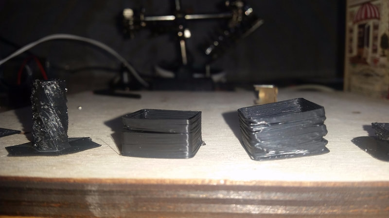

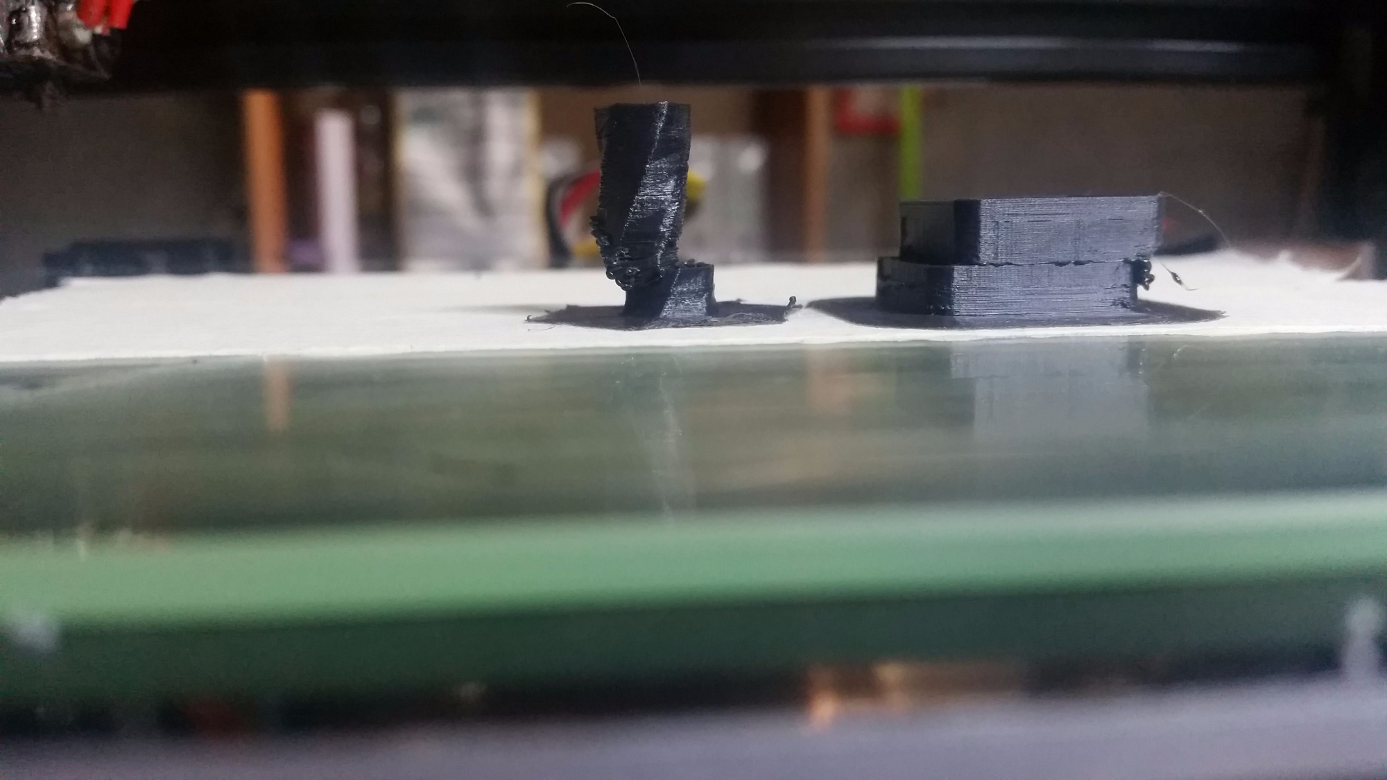

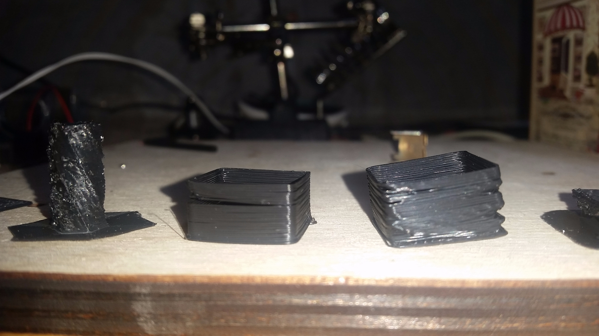

Сопли Вам я не буду показывать) но мои кривые кубики и вазу покажу. Пока нет слов, так как еще нужно немного доделать и еще кучу кубиков напечатать :D :D :D

Кажется все :D .
Сдвиг печати(фото выши, кубик и ваза) был из за куры . Он сам зачемто на этом уровне сдвигал сопло в угол на 5сек и возвращал его уже криво. Решение простое. Удалил куру и поставил последнию версию. Все заработало :)

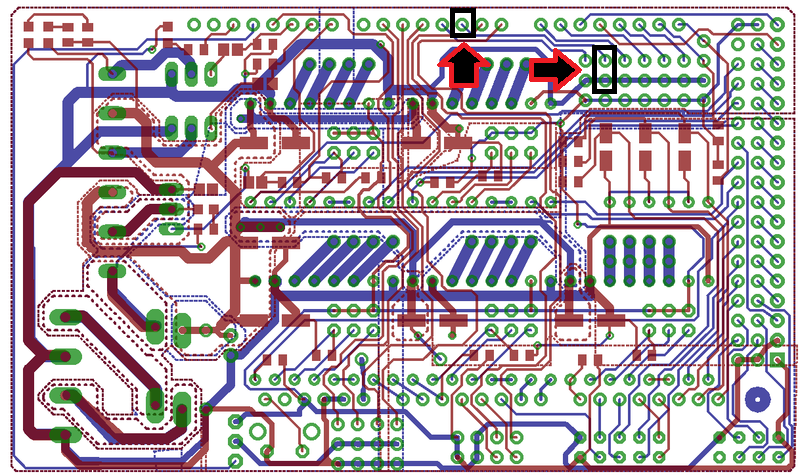

Новая беда. На оси Х не срабатывает концевик. Другие работают, провод и концевик рабочий. Пробывал перепрошить не помогло. Так же прозваниваются от входных + и -
Куда копать? Может кто сталкивался

1) поменять концевики Х и У местами, чтобы проверить "рабочесть" концевика. Ручками перемкнуть и проверить в пронтерфейсе.Если будет подозрение не на концевик то:
2) посмотреть схему платы, посмотреть схему контроллера и слелать вывод какой порт МК проверять. Написать скетч для проверки порта.

1) менял, концевик рабочий. Замыкал напрямую не помогло.
2) для меня это темный лес(скетч), но пойду штрудит интернет.
Что пока известно. На RAMPS 1.4 прозвонка идет, когда замыкаешь концевик и когда он разъединен то сигнала нет. Думаю дело в mega 2560.

Концевик можно подключить в соседнее свободное гнездо. И в pins.h (название файла зависит от версии прошивки) поменять местами номера пинов этих гнёзд. Например:

Мы как раз это на работе обсуждали ;) , правда не знал куда смотреть.
Вот что я сделал и вроде сработало
#define RAMPS_V_1_3
// #define RAMPS_V_1_0
#if (IS_RAMPS && !MB(RAMPS_OLD)) || MB(3DRAG) || MB(AZTEEG_X3) || MB(AZTEEG_X3_PRO)
#define LARGE_FLASH true
#if MB(3DRAG)
#define X_STEP_PIN 54
#define X_DIR_PIN 55
#define X_ENABLE_PIN 38
#define X_MIN_PIN 14 ( это значение поменял с-
#define X_MAX_PIN -1 //2 //Max endstops default to disabled "-1", set to commented value to enable.
#define Y_STEP_PIN 60
#define Y_DIR_PIN 61
#define Y_ENABLE_PIN 56
#define Y_MIN_PIN 3 - этим значением)
#define Y_MAX_PIN -1 //15
#define Z_STEP_PIN 46
#define Z_DIR_PIN 48
#define Z_ENABLE_PIN 63
#define Z_MIN_PIN 18
#define Z_MAX_PIN -1
После прошивки все концевики реагируют на нажатие
SENDING:M119
Reporting endstop status
x_min: open
x_max: TRIGGERED
y_min: open
y_max: TRIGGERED
z_min: open
z_max: TRIGGERED
Алексей, Чиффа спасибо за подсказки ;)

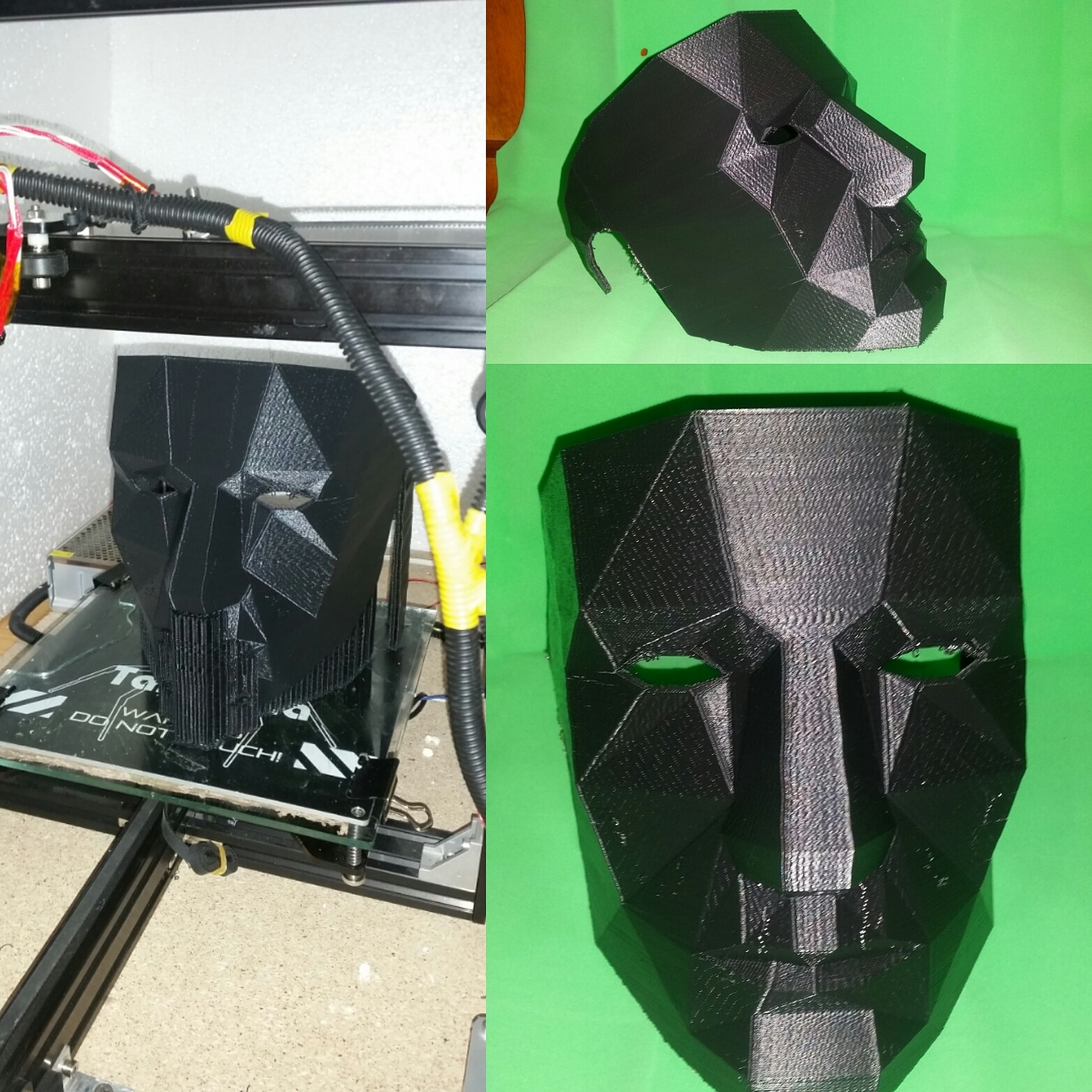

И вот мои друзья попросили меня распечатать им маску. Для меня это очень интересный опыт). Печать длилась 15 часов. Волнение было на высоте, а что если треснул или что-то не так пошло. :roll:
АБС темп 240 с, стол 110с . Скорость 50. Качество 250 микрон. Высота 19 см. Толщина 0,3 см. (300 мм).
И так было всего 4 не удачных попыток и 4 дня на изучение нюансов такой печати.
Камера на скорую руку была сделана. Пенопласт и каркас из деревяшек. Стол до 110с грееться за 13 мин. Думаю это хорошо.
п.с. Печатал на китайце(тарантула)

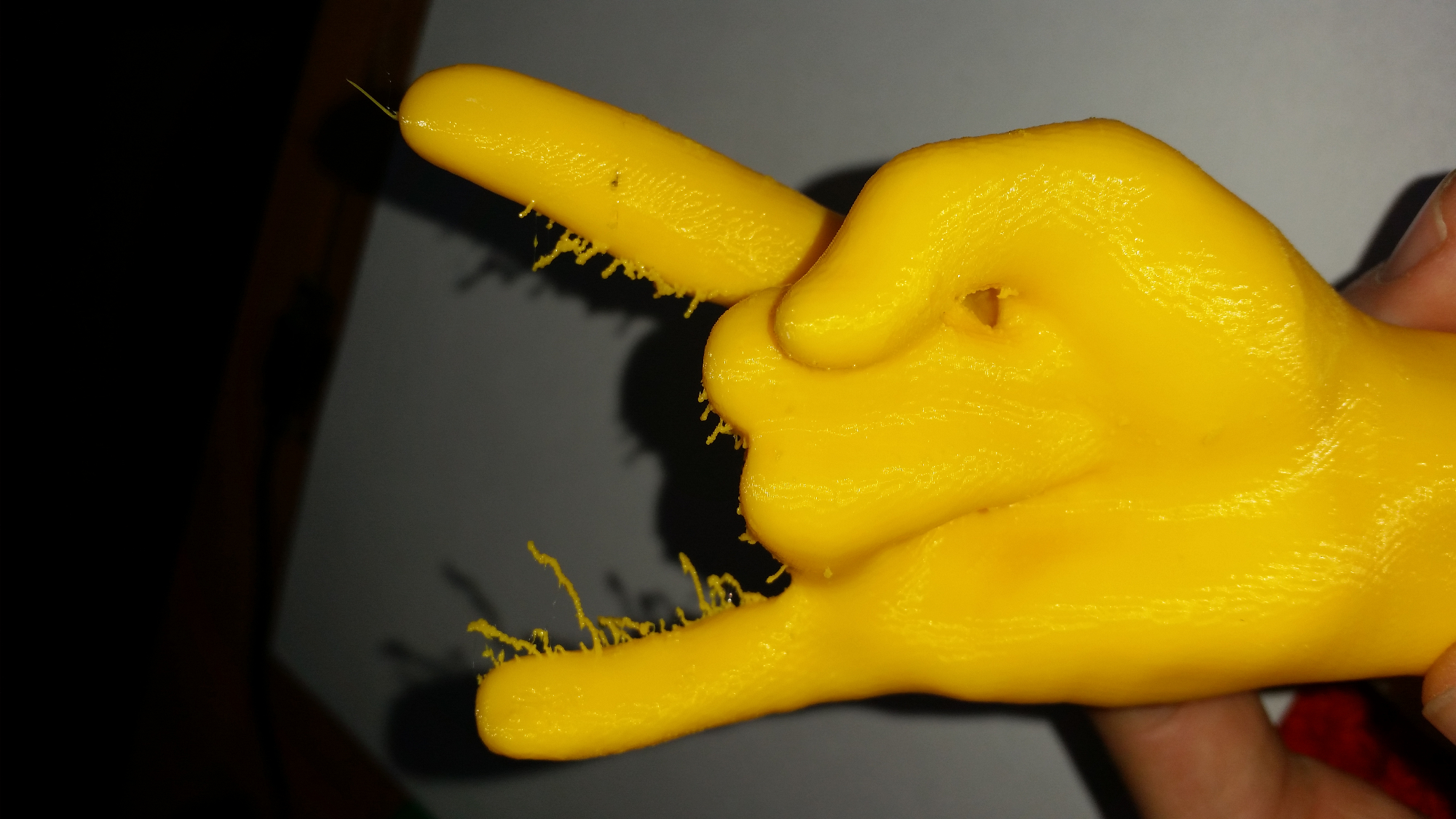

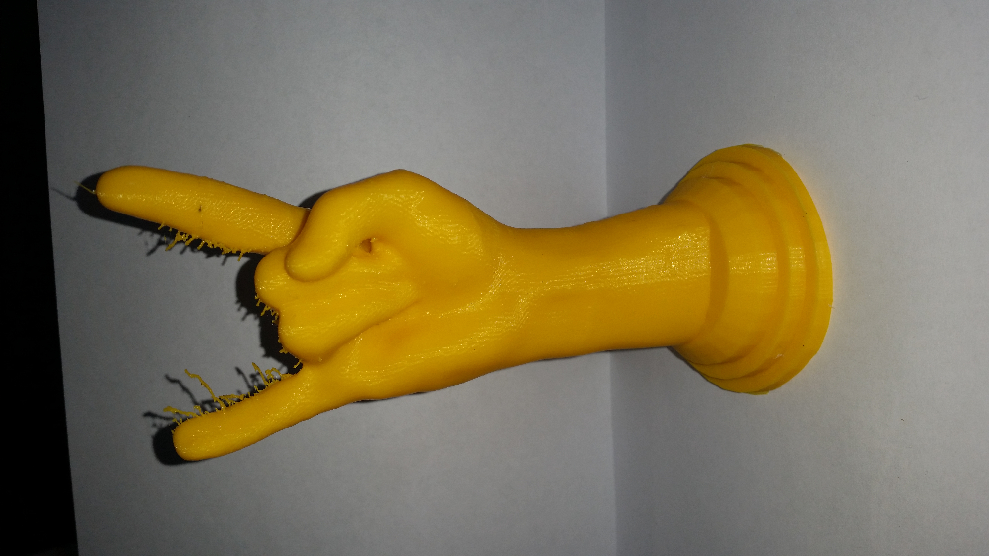

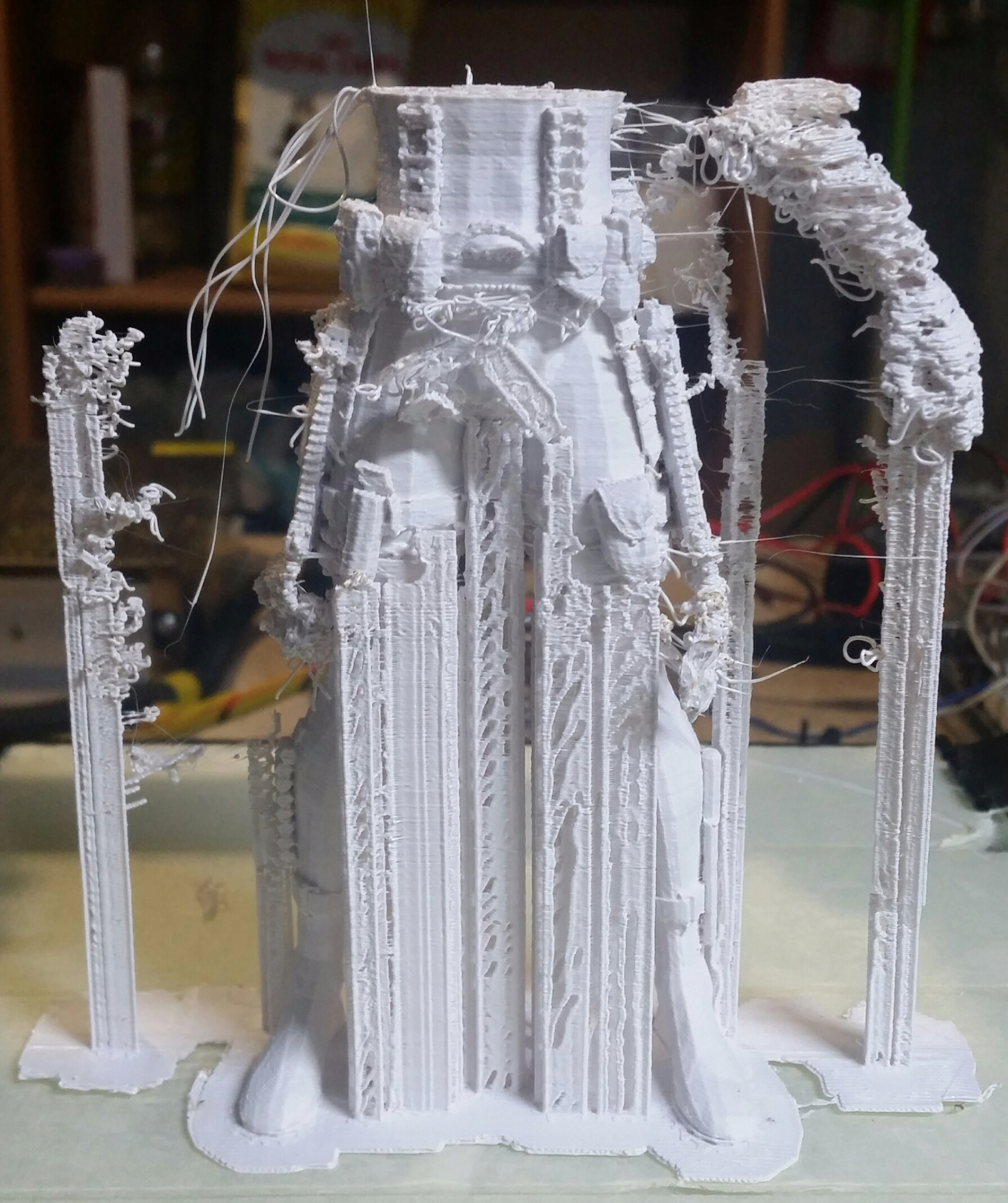

На днях поймал вот такие ...(ветки). Модель вся ровная, тока эти ветки в конце . Они конечно легко удаляются . Пластик ПЛА FDplast. До этой модели делал вазу она идеальна. Настройки теже(тока заполнение добавил.)

Настройте ретракт. При печати замкнутого контура все отлично, когда контуров несколько, во время холостого движения сопла пластик подтекает и задевая за край оставляет соплю. Еще можно увеличить скорость холостого перемещения.
Re: Первая сборка 3D Printer - Mendel90
Непрочитанное сообщение AKDZG » 21 дек 2016, 10:30
Расплав подтекает на переходах. Можно понизить температуру сопла.

Чиффа писал(а): Еще можно увеличить скорость холостого перемещения.
Не задумывался над этим. Попробую :)
AKDZG писал(а): Расплав подтекает на переходах. Можно понизить температуру сопла.
спасибо). Я на АБС понизил на 5 градусов, и смог тем самым увеличить скорость с 50 до 70. На фигурке 5*5*5 см примерно.
