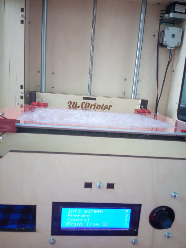

Настроил. Тестовую модель залил на карту, карту принтер видит, но переходя на печать с неё - пусто. Вставлял карту в работающий, а также включал его уже с картой- все едино.

Посмотрите модель послойно в слайсере. Возможно проблемы с моделью. Проверьте файл с G-кодом здесь http://gcode.ws/

Модель нормальная. Вроде без косяков. Буду другую карту искать.

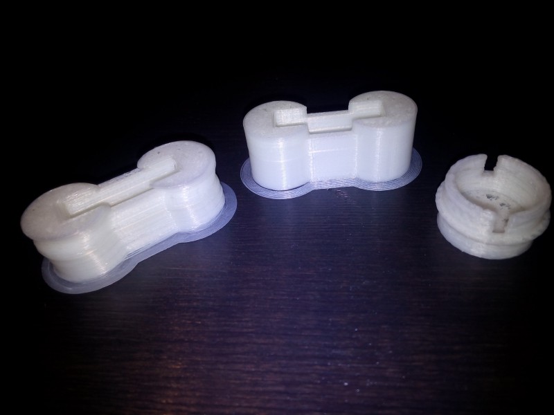

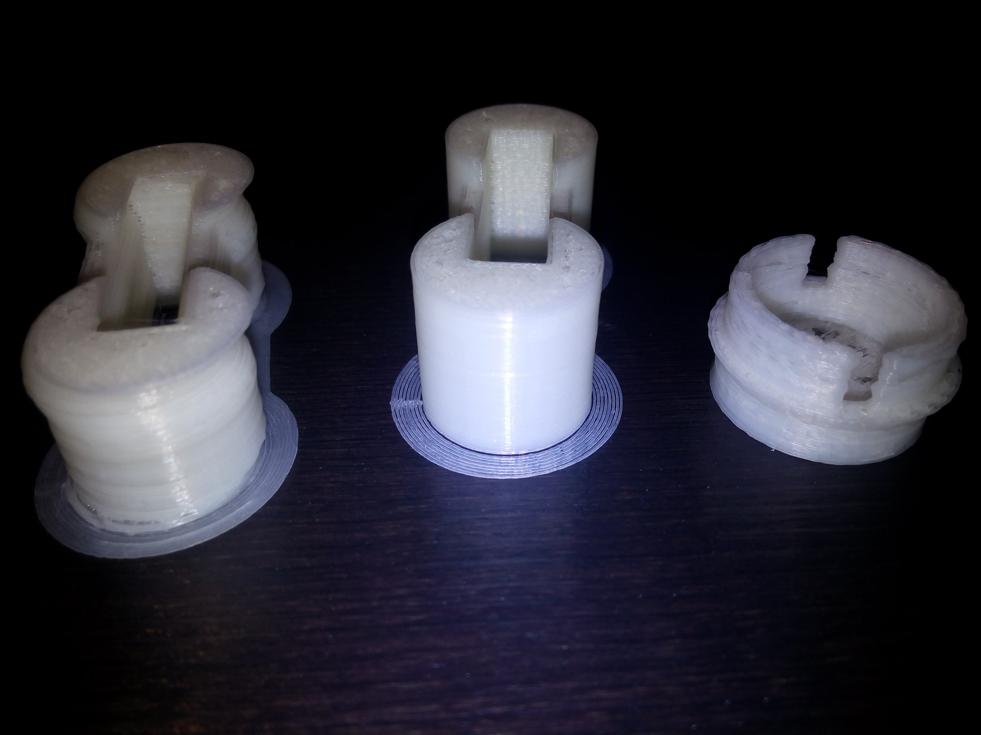

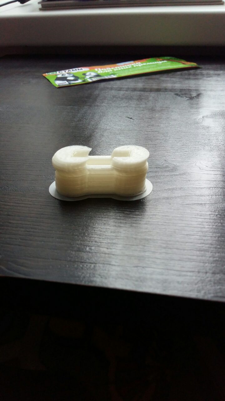

[Взял другую карту, и на ней принтер увидел модель, и ...... пошла печать!
Ура!
Дважды прерывал слое на первом втором- нить за соплом таскалась. С третьего раза пошло. Кривенько правда. Мазал клеем карандашом краусе.
Нужны рекомендации по улучшению качества.

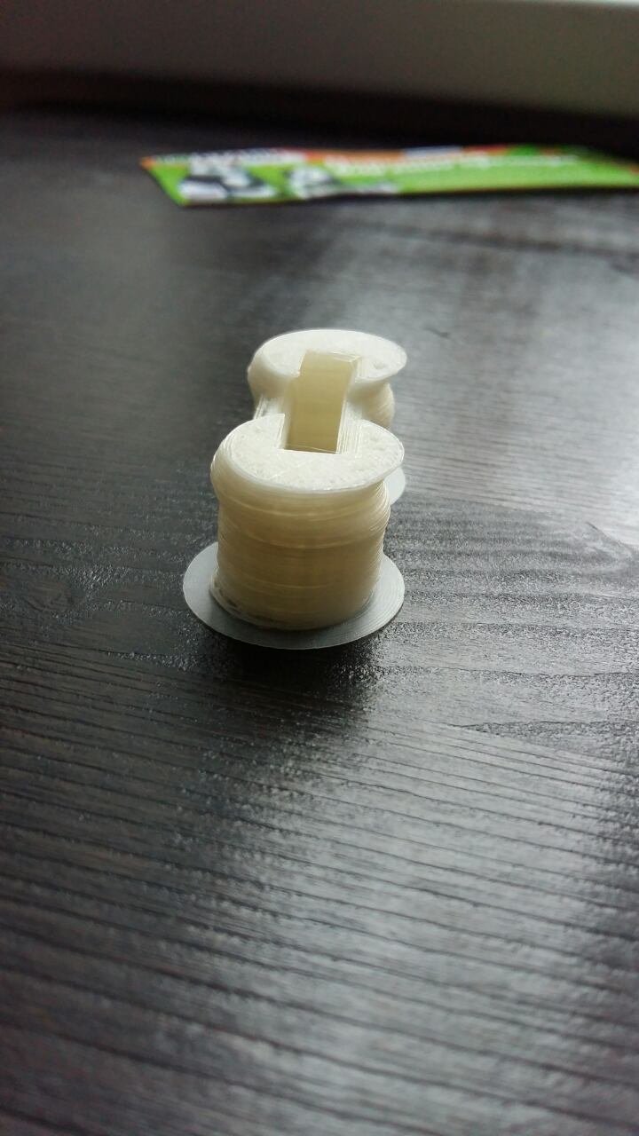

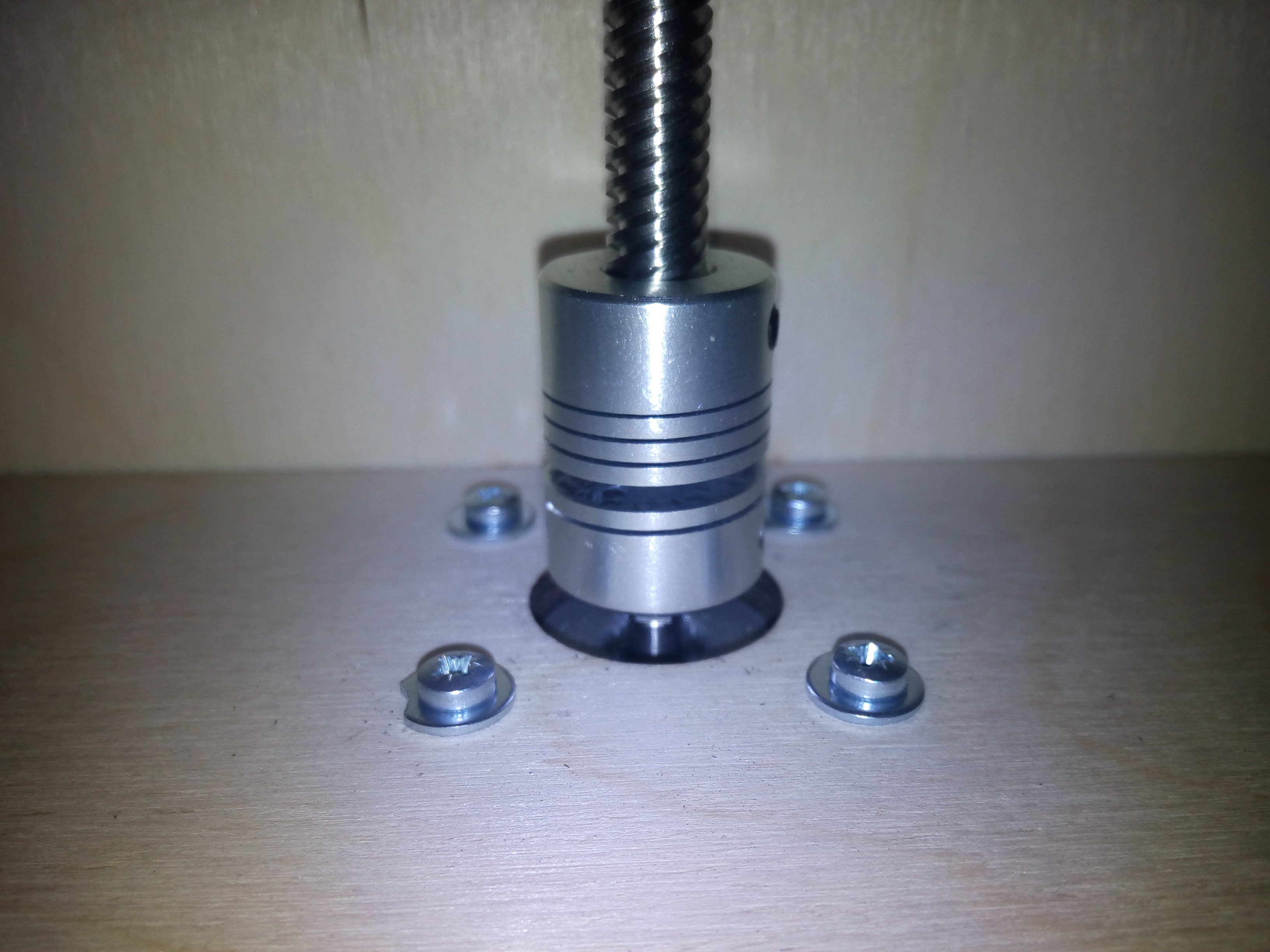

Муфта

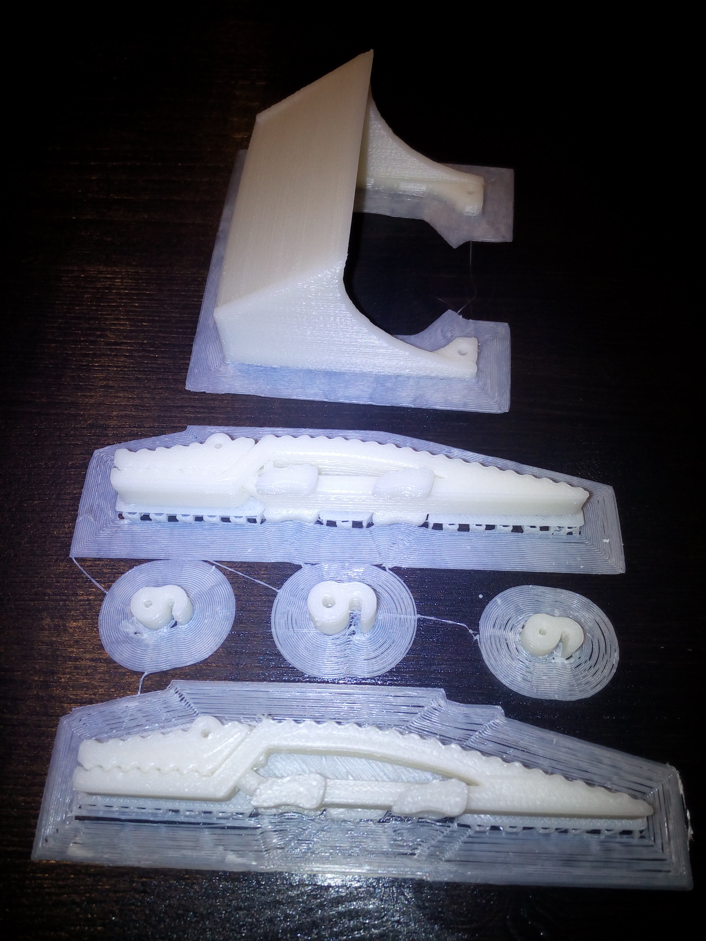

Как предположил Алексей AKDZG это Шкивы. Ослабли и проворачивались....

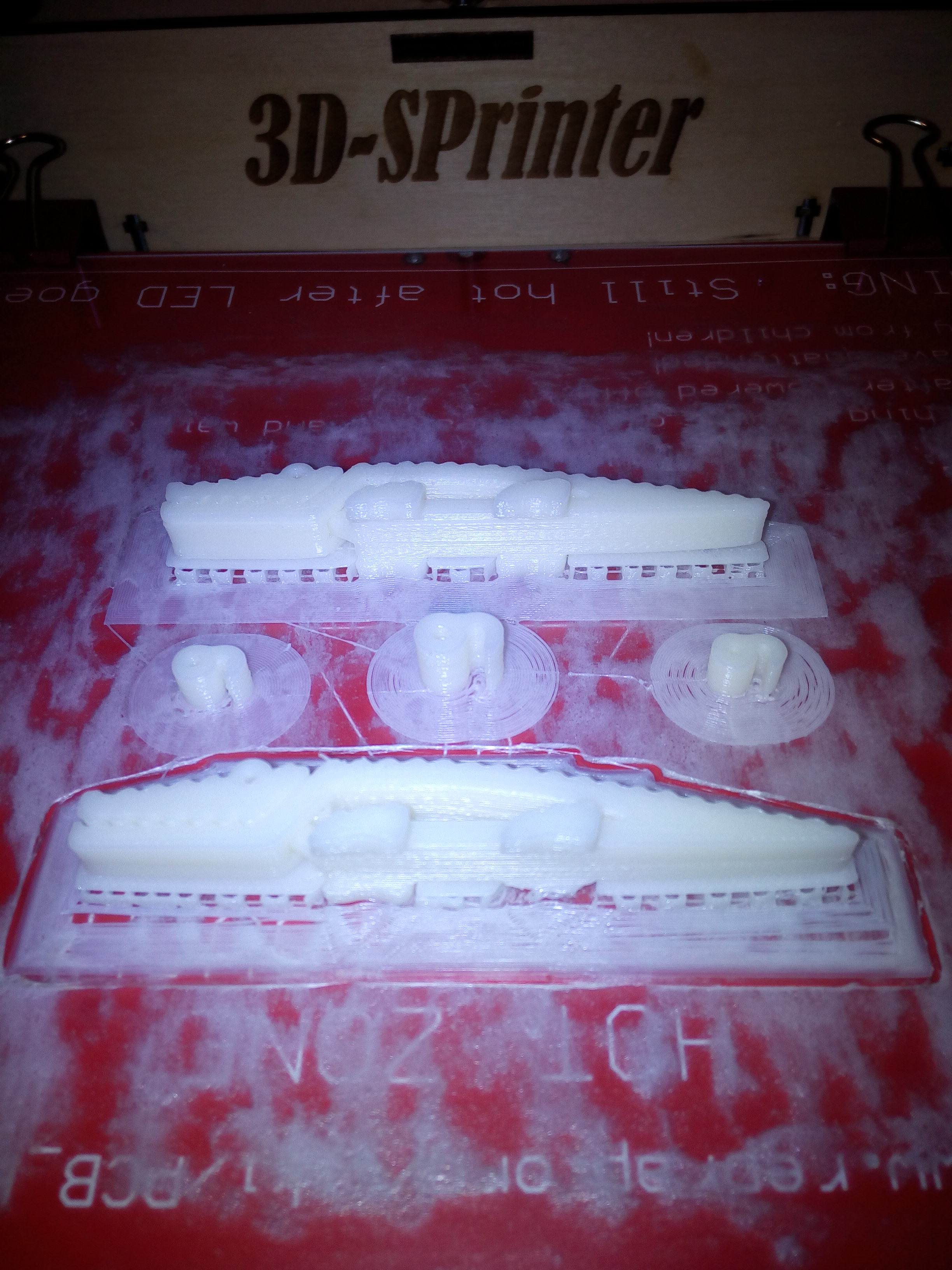

Вторая печать:
Я рад по уши этим качеством!!!
Но не могу понять.....

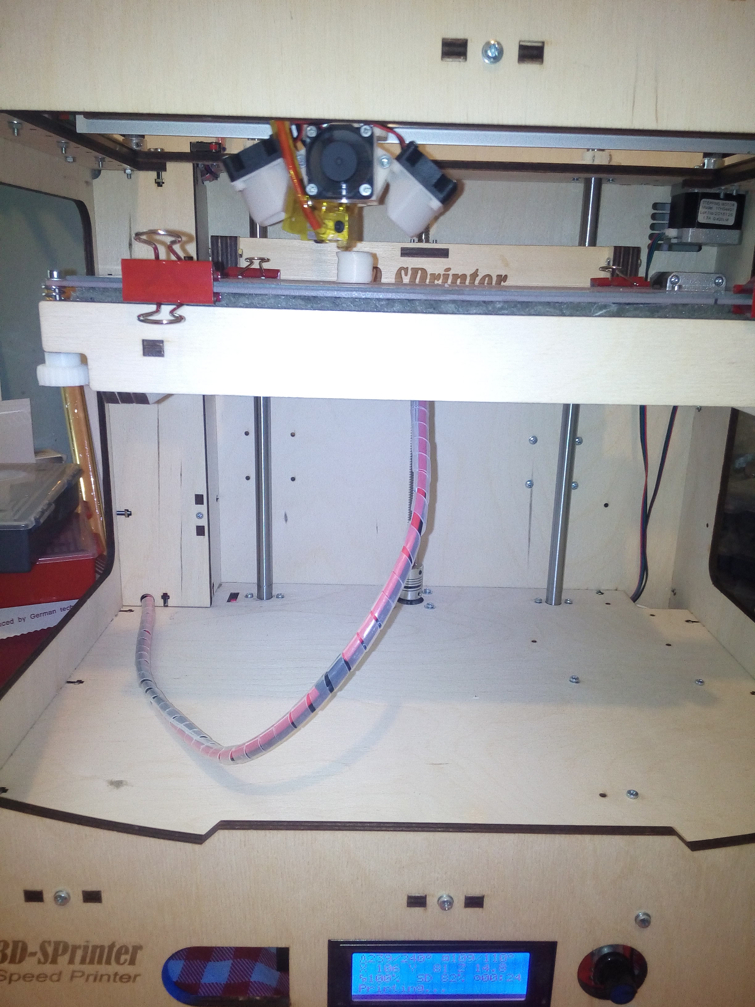

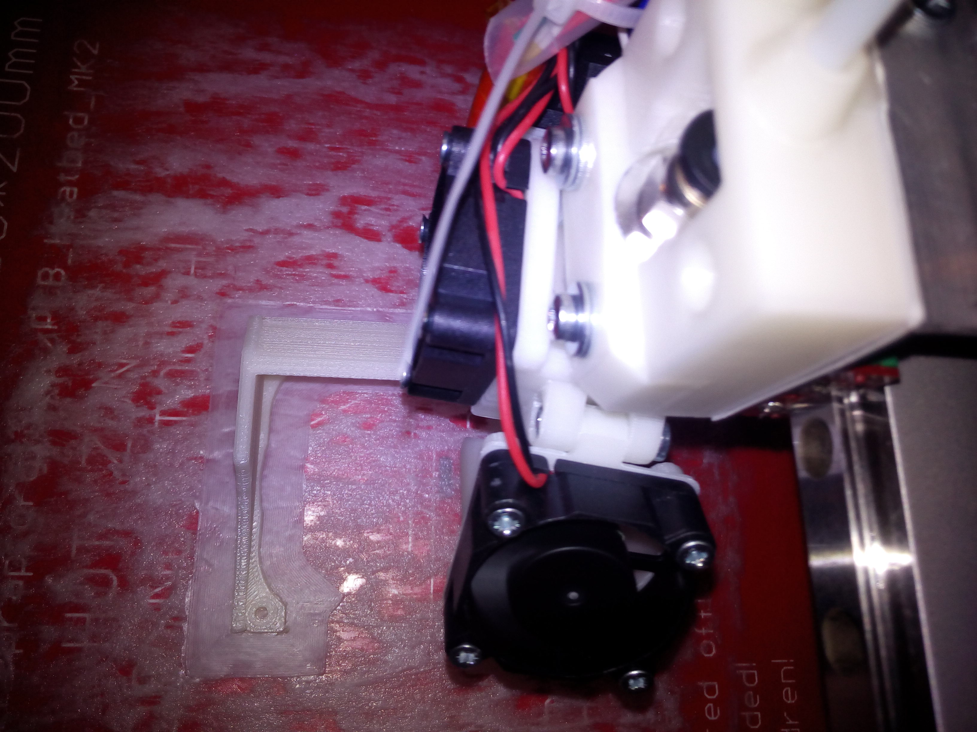

Паркуясь по Y к дальней стенке голова доходит до концевика и .... хочет идти дальше. WTF?
Концевик НО контакт в положении Ymax .
Ограничение поставлено 190мм. Вот не их ли он хочет идти после концевика?
PS. Видео в первом посте (вк)

Если шкивы могут проворачиваться, то может просто концевик не нажимается, и надо ему нажималку подогнуть? ;) Если нажать на концевик пальцем во время парковки, портал останавливается?
Alex Pozner
Сообщения: 158
Откуда: СанктПетербург
Благодарил (а): 5 раз
Re: Собираю SPrinter 232. Alex Pozner.
Непрочитанное сообщение Alex Pozner » 20 фев 2017, 07:13
3D-SPrinter писал(а): Если нажать на концевик пальцем во время парковки, портал останавливается?
Бинго.
Не знаю как, но один пин концевика на рампсе не на ту ногу оказался одет. :o
Исправил и печать продолжилась.

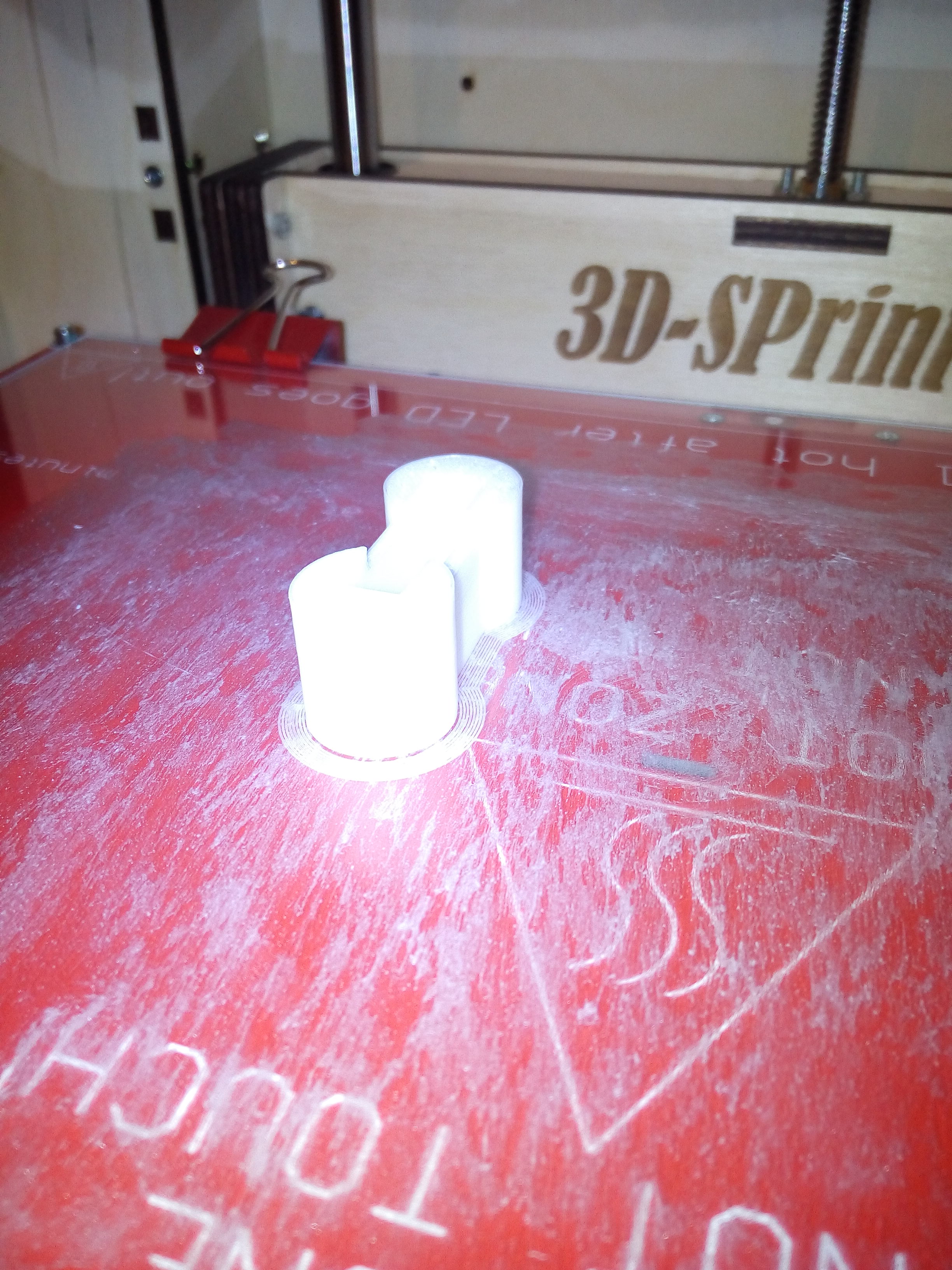

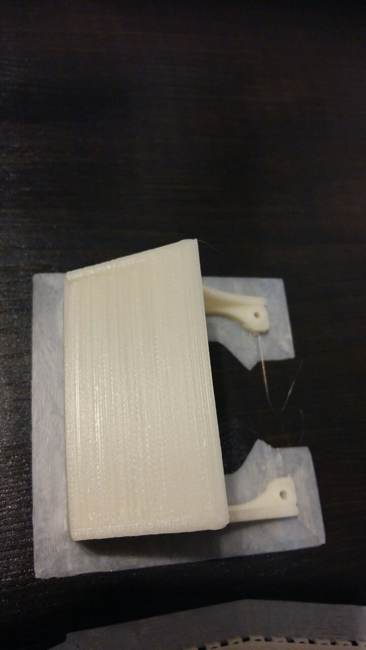

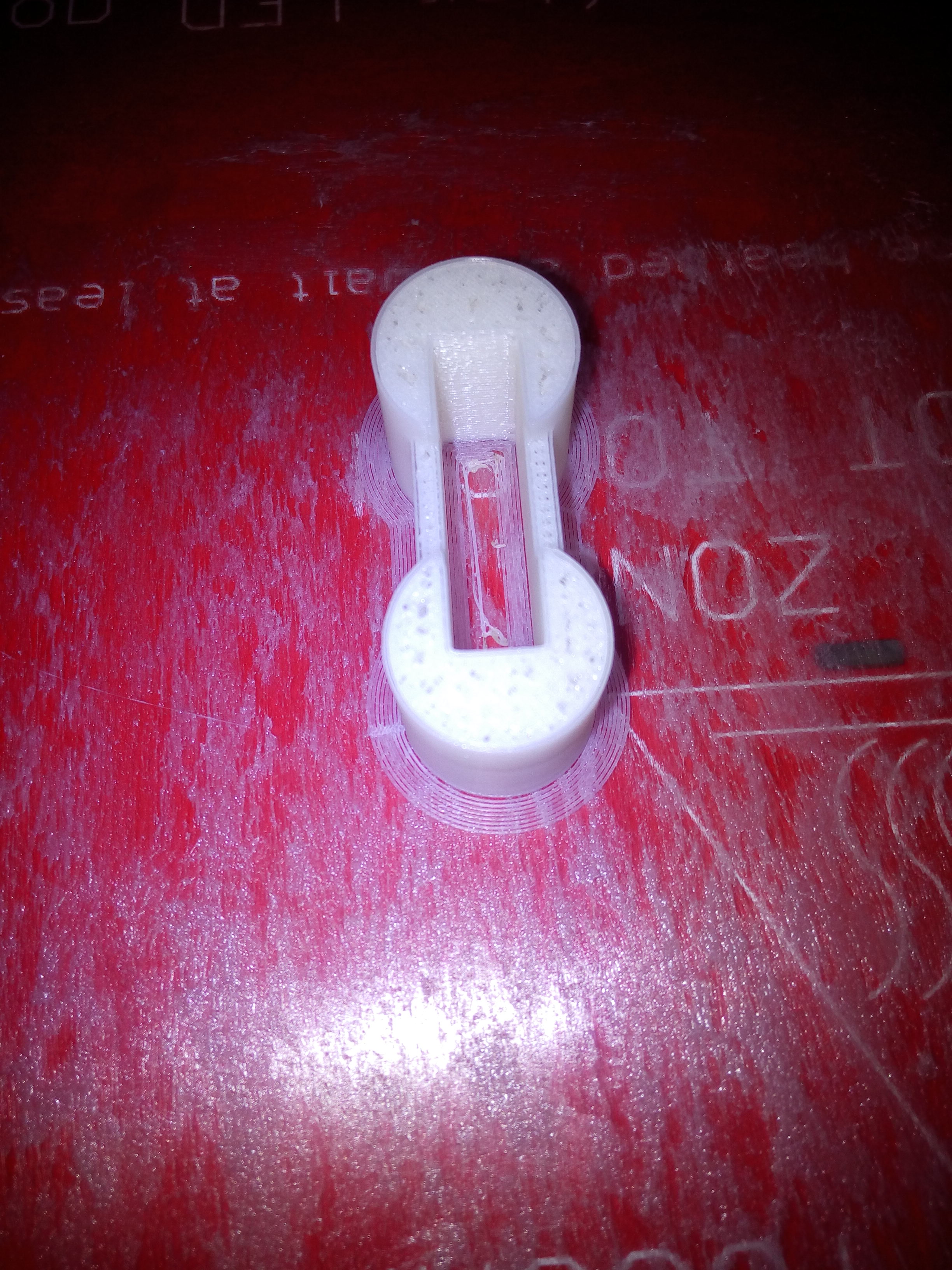

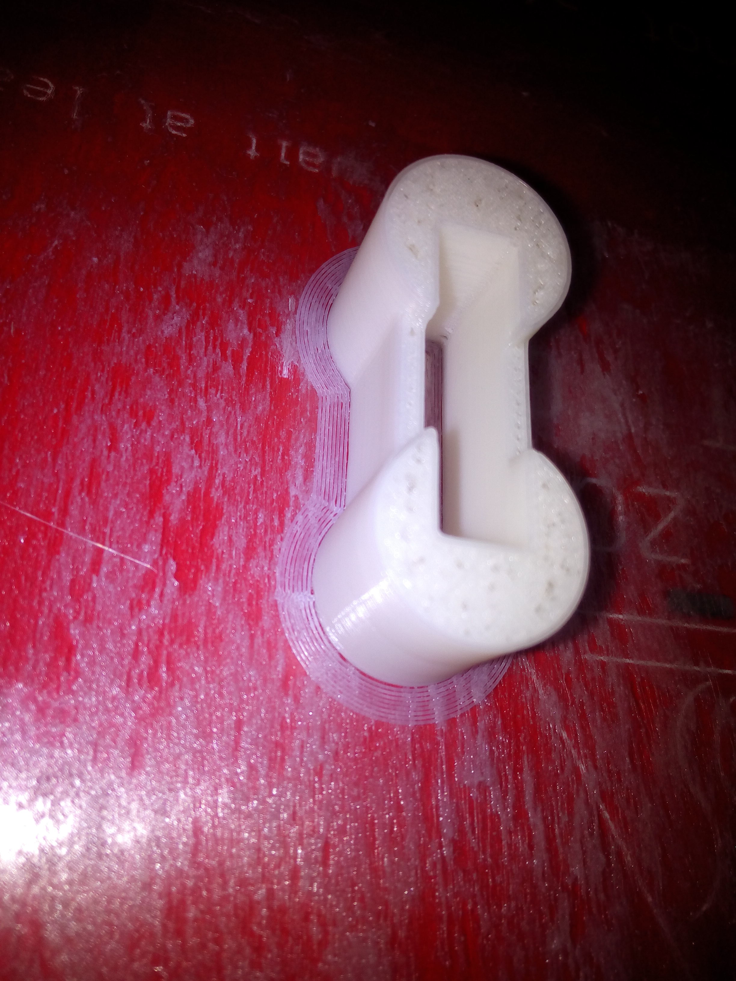

третья печать
Раз, два, три

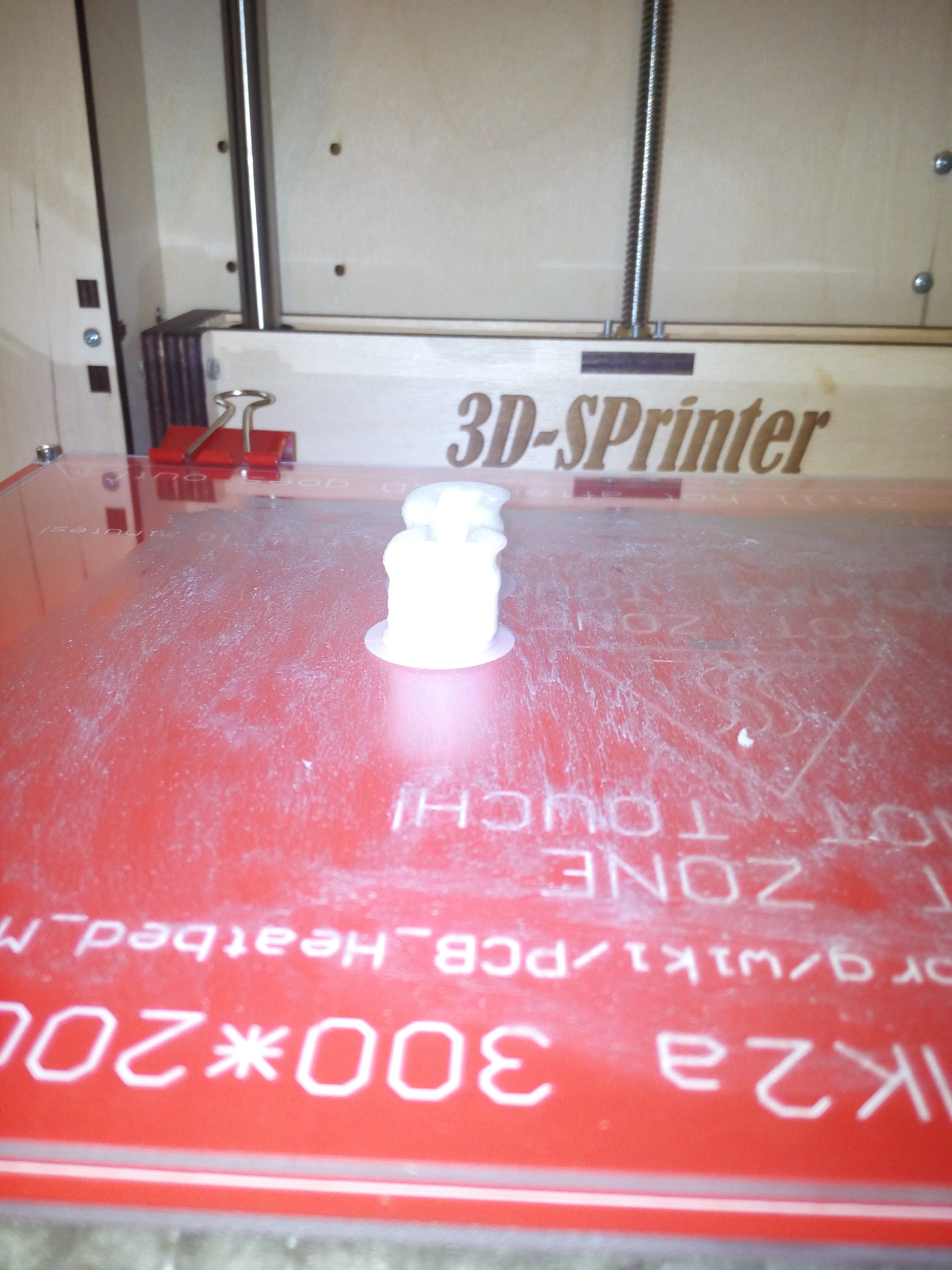

Чего-то там ещё с подачей пластика не то. Подозреваю, что надо силу прижима в экструдере увеличить.
Alex Pozner
Сообщения: 158
Непрочитанное сообщение Alex Pozner » 21 фев 2017, 23:44
3D-SPrinter писал(а): Чего-то там ещё с подачей пластика не то
Именно так и было. Подача пластика была задушена наполовину "экологическими нормами". Сменив прошивку и увеличив до 100 подачу по оси Е от этого избавился и получается совсем другое качество:

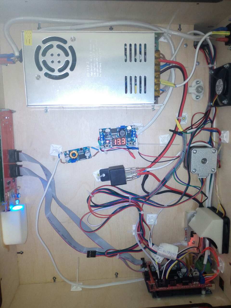

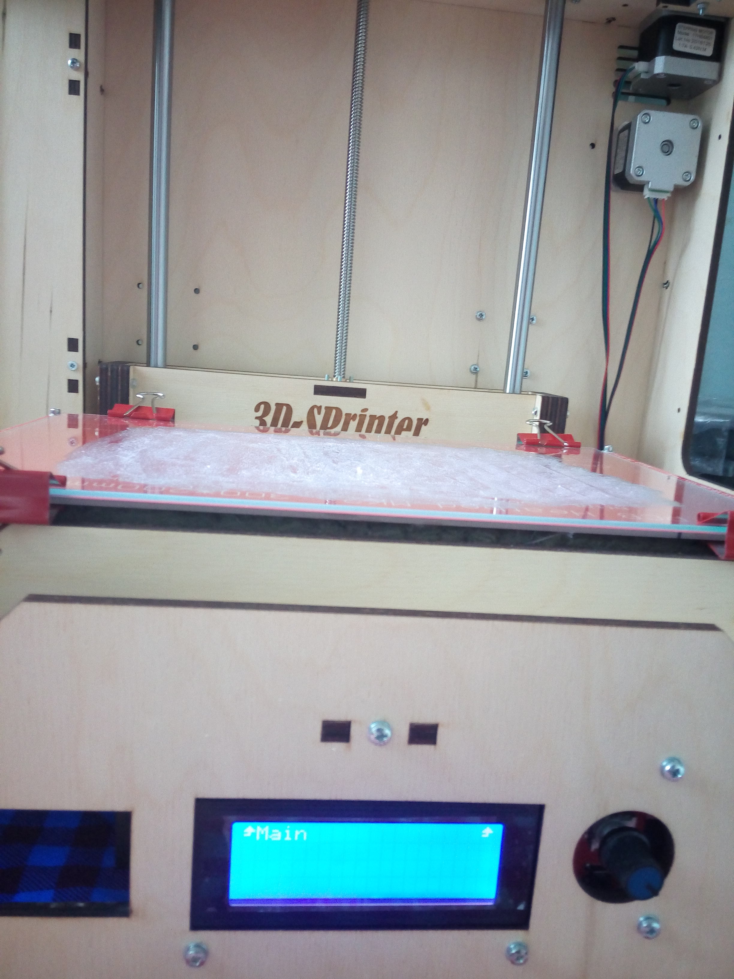

Мой подвал.
Питание с БП 13,3 В. Идёт на РАМПС, на стол и тд.
Первый преобразователь (с напряжометром) снижает до 10 В на вентиляторы: радиатора, корпуса, двигателей X, Y (40 вентиляторы стоят в каналах) а также на led ленту.
Второй преобразователь снижает до 7В только на ардуину. Провод подпаян к разъёму питания. Естественно диод на рампсе выпаян.
Стол до 110 греется за 5 минут через реле проводом на 2,5 ммкв.
