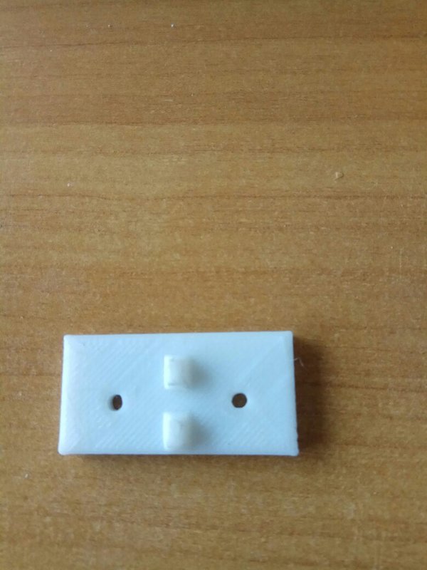

Для чего нужна эта печатная деталь ? была у Вас в списке
3Dmaniack
Сообщения: 87
Зарегистрирован: 09 сен 2017, 20:48
Благодарил (а): 7 раз
Re: Принтер с кинематикой H-Bot или CoreXY RapiD Quiet (RPD3)
Непрочитанное сообщение 3Dmaniack » 07 мар 2018, 19:02
requiem40k писал(а): ↑
07 мар 2018, 17:48
Там вроде файл так и называется "зажим ремня"

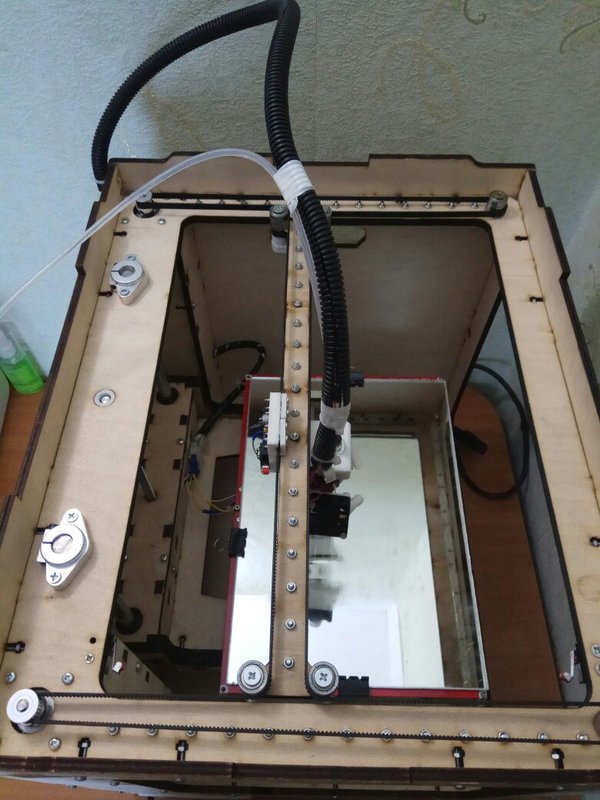

В каком смысле, гуляет?
Фото кинематики можно посмотреть?! :)

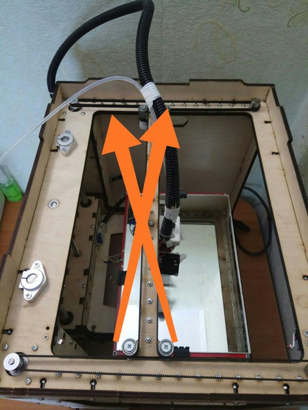

Непрочитанное сообщение requiem40k » 07 мар 2018, 20:55
эмм как бы это объяснить, идёт натяжение оси нижней части влево а верхней вправо, градусов этак под 4-5 точно. это происходит когда экструдер доходит до края модели и отправляется в обратную сторону. ось дёргает, будто перекашивает её. как сильно должен быть натянут ремень ?
requiem40k
Сообщения: 32
Зарегистрирован: 10 янв 2018, 18:25
Непрочитанное сообщение requiem40k » 07 мар 2018, 21:01
Перекос идёт как указано стрелками, в таком направлении, болты протянуты. почему гуляет я пока не понял,

Непрочитанное сообщение 3Dmaniack » 07 мар 2018, 21:29
07 мар 2018, 21:01
Я вижу что у вас шпульки на моторах разные...
Непрочитанное сообщение Alex Post » 07 мар 2018, 21:42
Мне кажется, жесткость балки Х недостаточна. Попробовать подтянуть все что тянется, если не поможет - переделать на металл по типу как в Спринтере, из алюминиевого уголка.
Ну или кардинально - переделывать на КореХУ. Там ремень балку не гнет, даже хлипкая будет работать.

Непрочитанное сообщение requiem40k » 07 мар 2018, 21:42
шпульки одинаковые, фото под углом. шпули с одного комплекта

Alex Post, неее переделки под ХУ я не вынесу :D тут столько гемора было) надо думать про усиление балки или переделку точек крепления

Непрочитанное сообщение 3Dmaniack » 07 мар 2018, 22:36
07 мар 2018, 21:44
Не совсем понимаю о каком усилении и какой переделке идет речь. Там жесткости более чем достаточно, у меня ничего не перекашивает, и печатает на ура.
Кстати, ремень не нужно натягивать "струной", так слегонца подтянули и больше не нужно.
