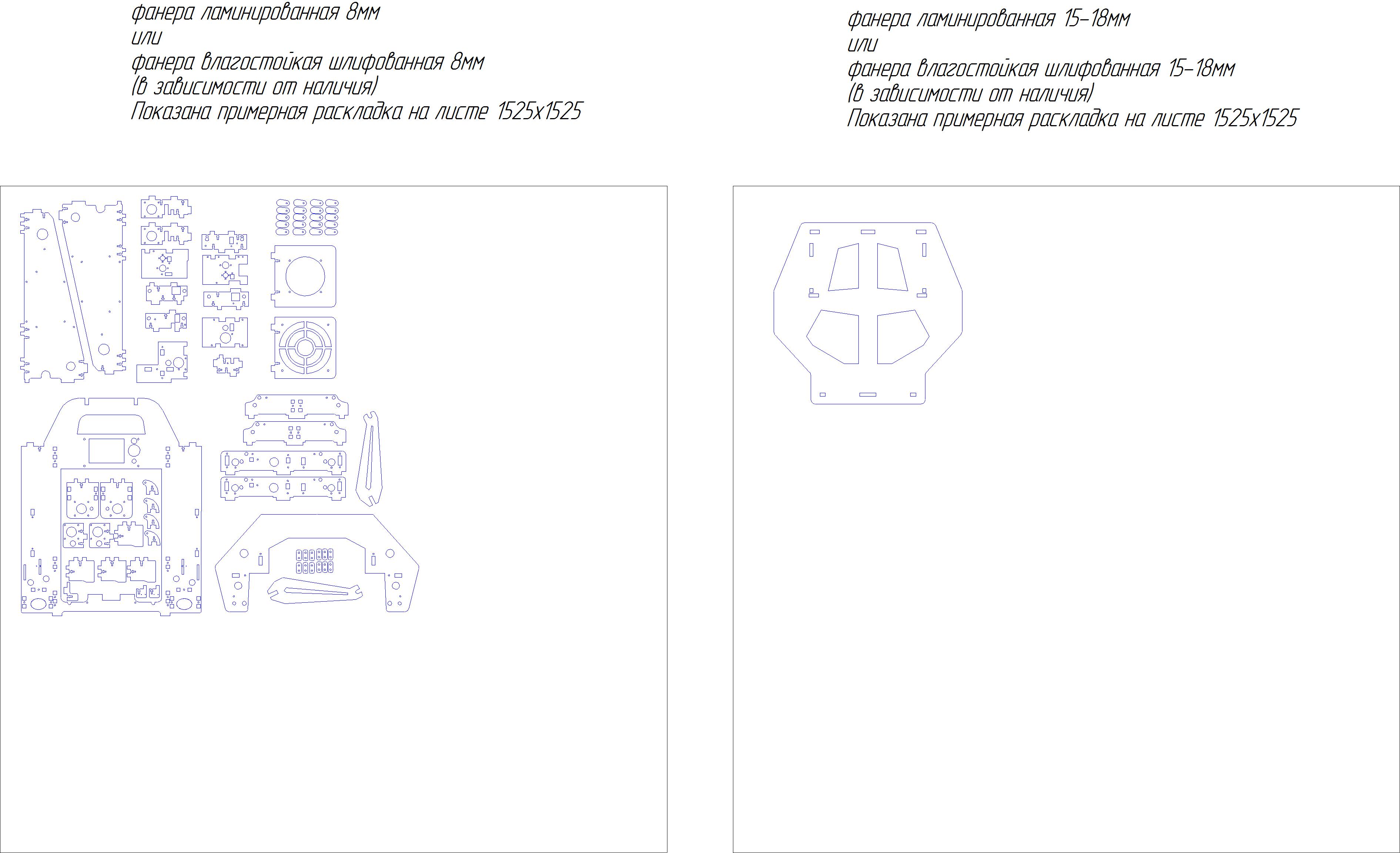

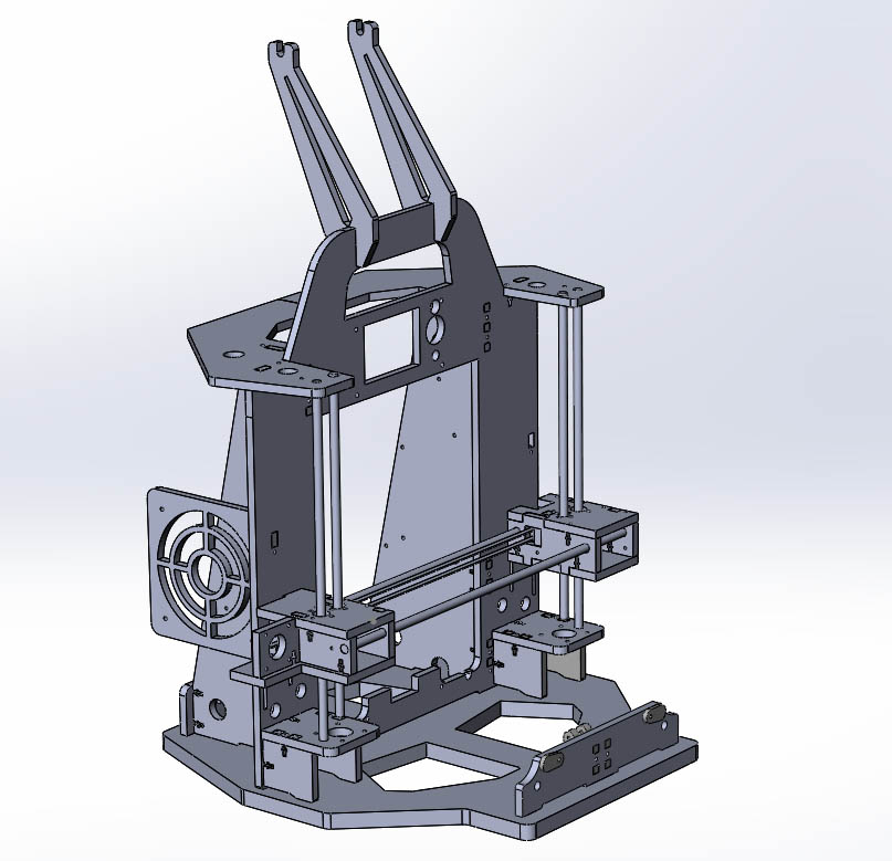

Вот, финал финал, отправил в резку, завтра может быть привезут...
Добавил виселку для катушки и держатель кулера обдува платы и бп
Концепт единодушно назвали "ХРЕНЬ С РОГАМИ " :D

Solidworks жеж

НУ день-не день, но 5 часов я потратил на сборку в солиде, и еще часик на постобработку деталей в 2д - коегде, где важно - вносил изменения на толщину луча лазера, а он 0.3мм, чтобы плотно входили валы и тд.... в 2д это показалось мне проще

Интересно. К примеру для лазера скажем делаю отверстие 1:1 к примеру вал 12 мм так же и отверстие ставлю в итоге вал входит плотно. Видать тут еще сильно зависит от криворукости оператора и степени раздолбанности, настройки самого станка.

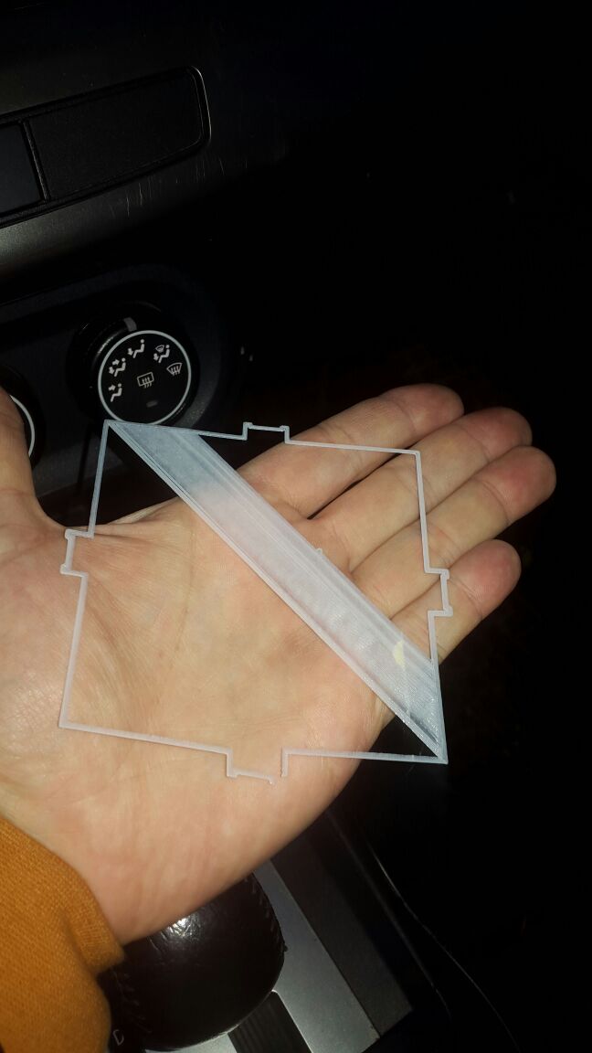

кстати когда я его запустил после первой сборки (перед тем как он рассыпался) всё сразу прилипло. Вот моя первая и единственная печать - основание пирамиды. Штатно выключил, потому что было уже поздно и пора было ехать домой :D
