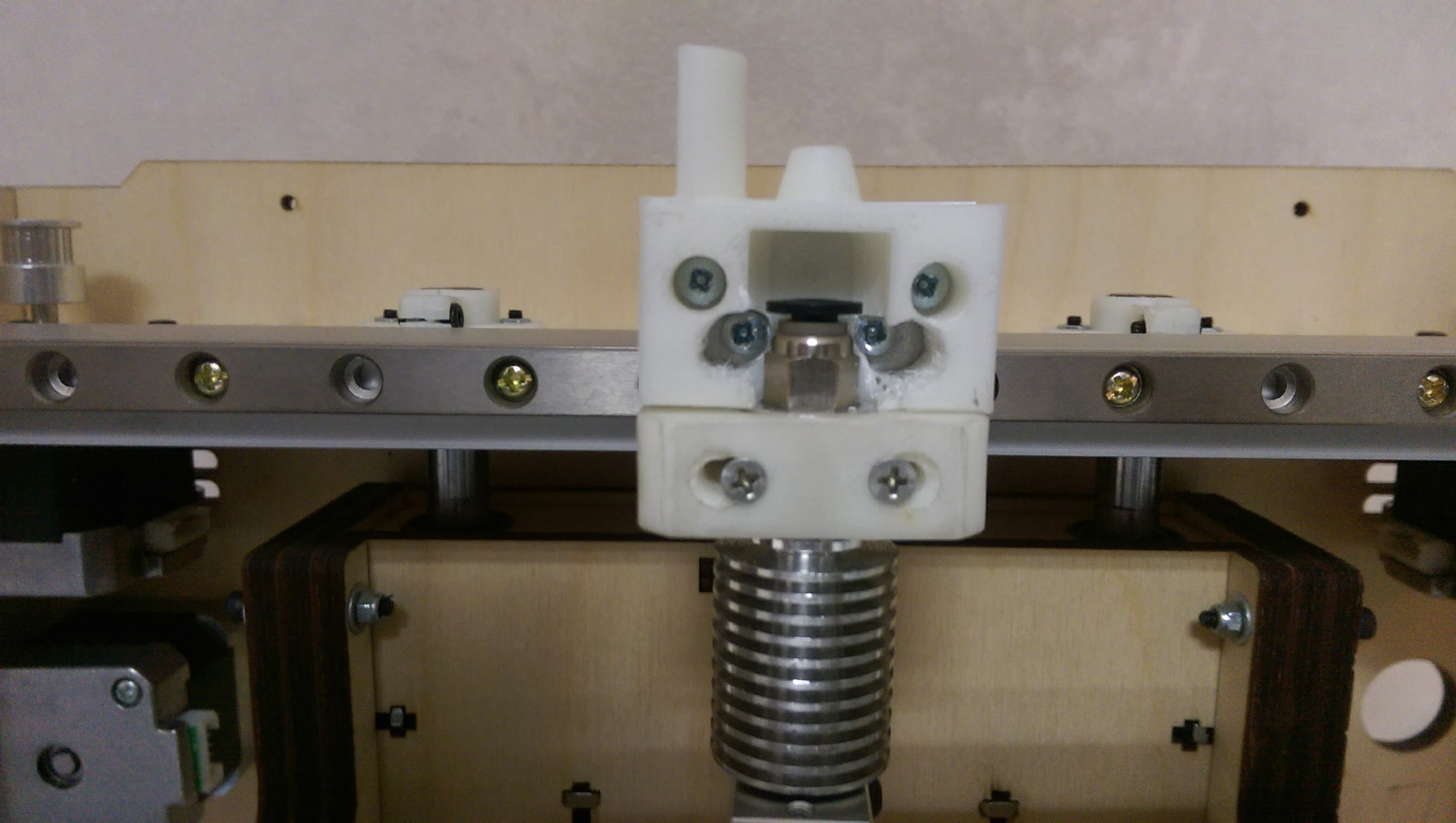

Может я неправильно выразился. Не менять крепление, а немного по-другому прикрутить. Не понятно почему нельзя было попасть винтиками в 4 отверстия на каретке? Зачем было делать 2 шире и резать резьбу?
Ну это мелочи. Главное, чтобы держалось крепко.

astroiLL писал(а):
20 апр 2017, 11:44
Может я неправильно выразился. Не менять крепление, а немного по-другому прикрутить. Не понятно почему нельзя было попасть винтиками в 4 отверстия на каретке? Зачем было делать 2 шире и резать резьбу в тонкой дюральке?
На фото верхняя пара винтов будет держать просто уголок (на пластмассе будет под головку просверлена выемка), а нижняя через пластик. Еще одна пара винтов(на фото еще нет), будет держать пластик на уголке через штатные отверстия гайками с той стороны уголка.
Ну, совершенно очевидно, что во всем спринтере резьба в полуторамиллиметровом алюминии - один из самых спорных моментов.
У меня первым же делом винтик сорвал те полторы нитки, которые образуются на этой толщине. Пришлось колхозить маленькую печатную проставку, в которой собственно и находились обычные гайки. Как временное решение. Которое пока так и стоит. Но нужно что то делать. Пока думаю.

Это не решение. Полторы нитки даже в сталюке остаются полтора нитками.

Там уже давно есть закладные гайки, в чём проблема? Технология нарезки резьбы элементарная - закладные гайки приклеиваются на своих местах (чтобы не выпали и не поменяли своё положение), держатель хотенда прикручивается верхними винтами к уголку, нижние резьбы в уголке нарезаются прямо через закладные гайки (чтобы резьба в уголке была продолжением резьбы в гайке).
А если кому-то больше нравятся "глазки в кучку", можно прикрутить хотенд насквозь в резьбы каретки. :)

Вот последний вариант оченно интересный.
А куча отверстий, уже просверленных в уголке... Будем считать их перфорацией для облегчения конструкции :D

Пока сделал так. Выглядит страшненько. Отверстия под средние винты сделал, чтобы можно было откручивать-закручивать если надо. Ну и выровнять если прикручено не ровно. Думаю не сильно ослабил печатную конструкцию.
