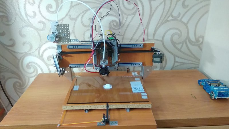

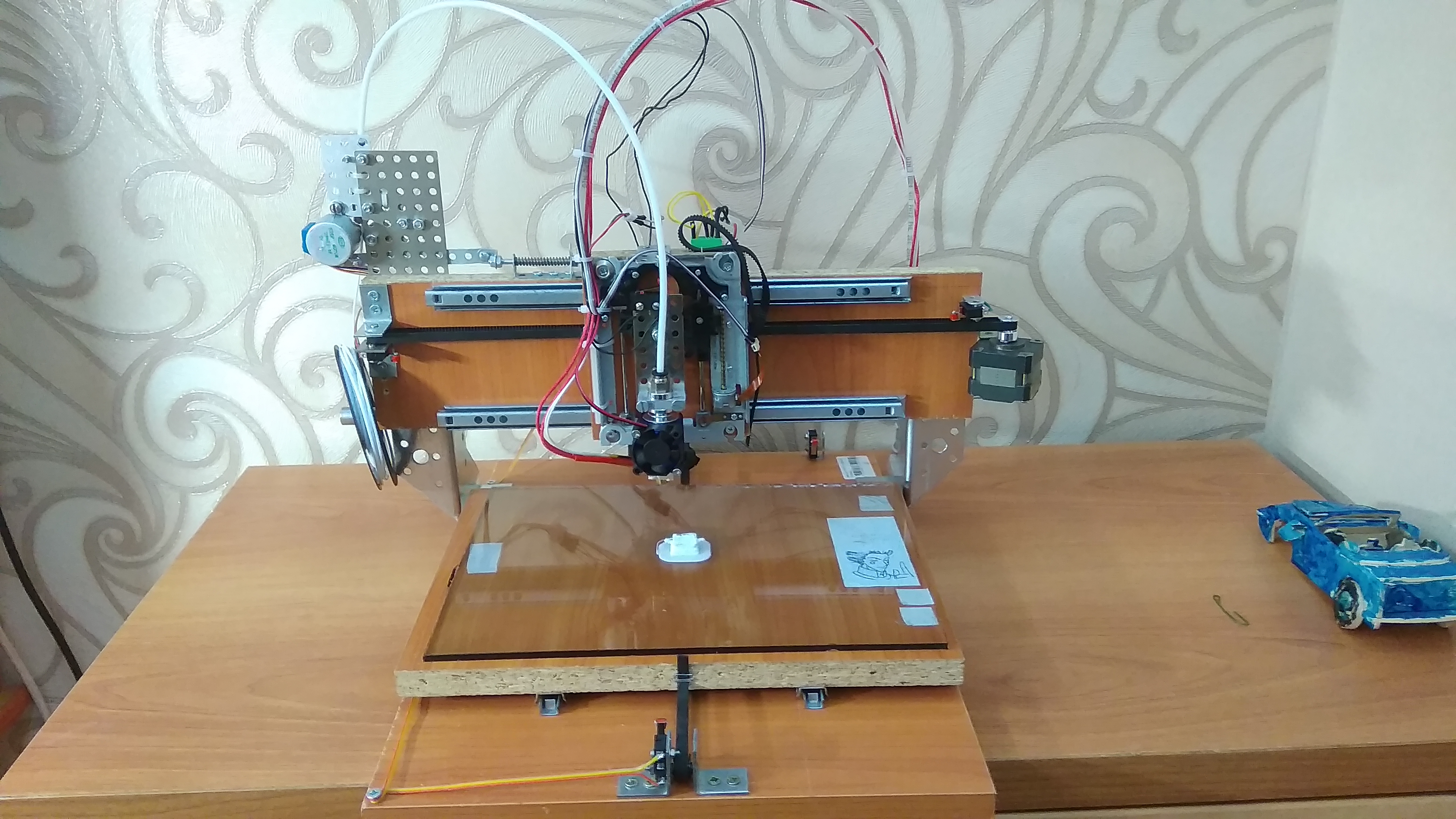

Нормальный путь, кстати, когда нет полного понимания что именно требуется. Многие так и начинали. Примерно так появился и мой Франкенштейн. В Куре он у меня так и зовётся.
Поле печати вышло по ХУ 250*180 с возможностью расширения до 300*200, если ДСП подрезать. По Z, понятное дело маловато - поначалу всего 37, потом с самопечатной кареткой 55, но для 95% задач пока хватает. С его помощью теперь можно либо на дрыгостол приличный комплект пластиковых деталей напечатать, либо на кубик. Вот только не соберусь никак.
