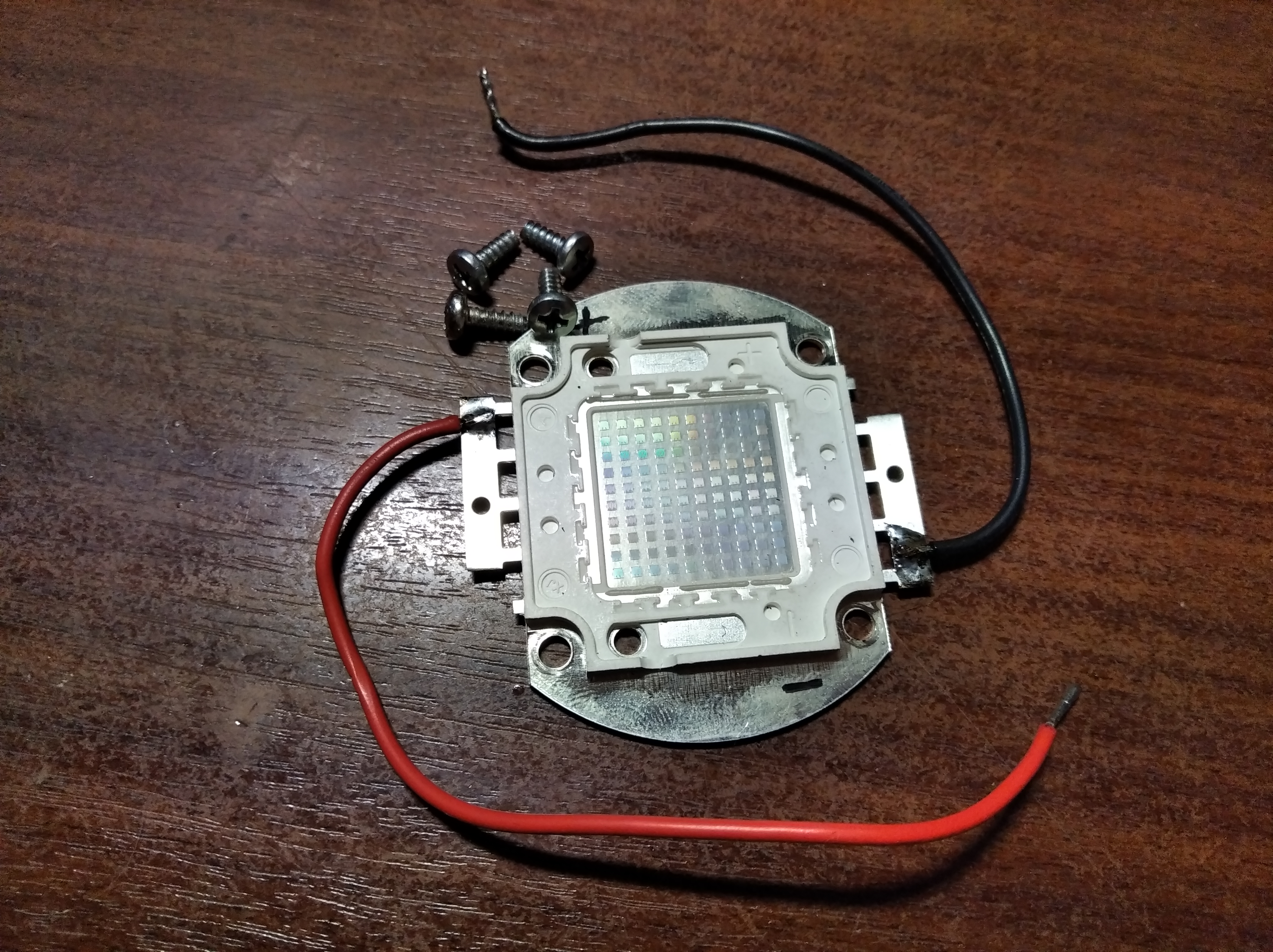

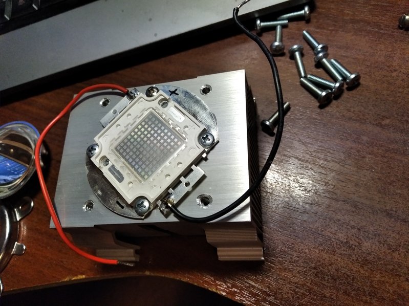

Для моих целей (печать фотополимером и засветка фоторезиста на печатных платах) на мой взгляд как нельзя лучше подойдет LCD матрица с подсветкой УФ светодиодом. Не могу упомянуть пользователя 3DLab. Это наверное единственная самодельная конструкция принтера с LCD матрицей. Благодаря его ссылкам мне не пришлось искать самостоятельно самую основу, УФ светодиод и линзу. Я взял вот эти
https://aliexpress.ru/item/32836018477. ... bd9bWQey7l сам УФ светодиод 405 нм и 100 Вт.

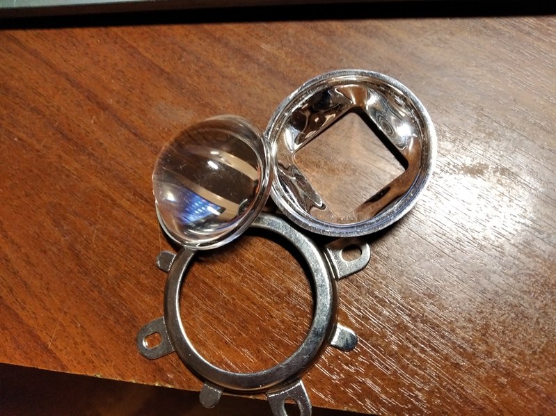

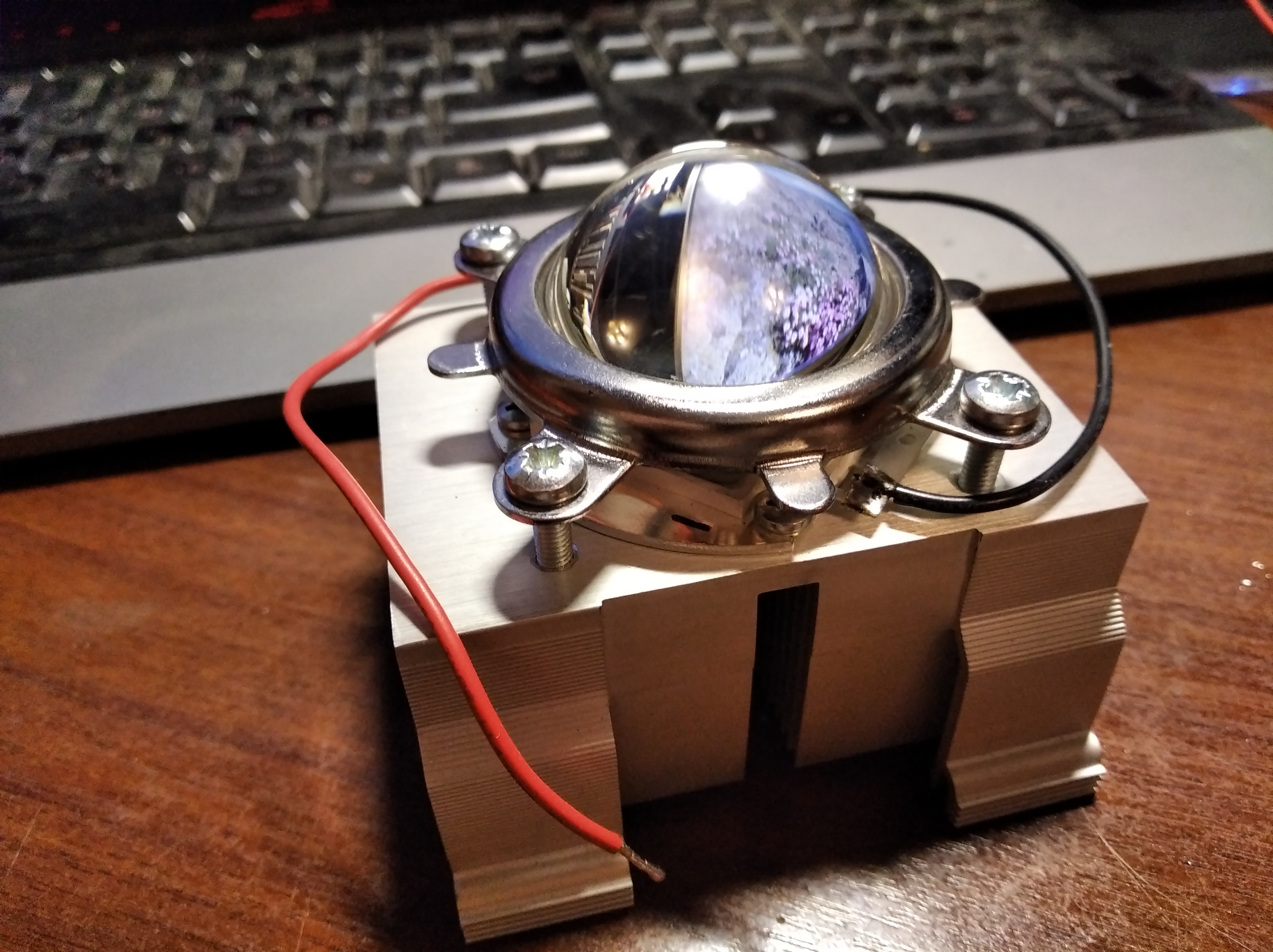

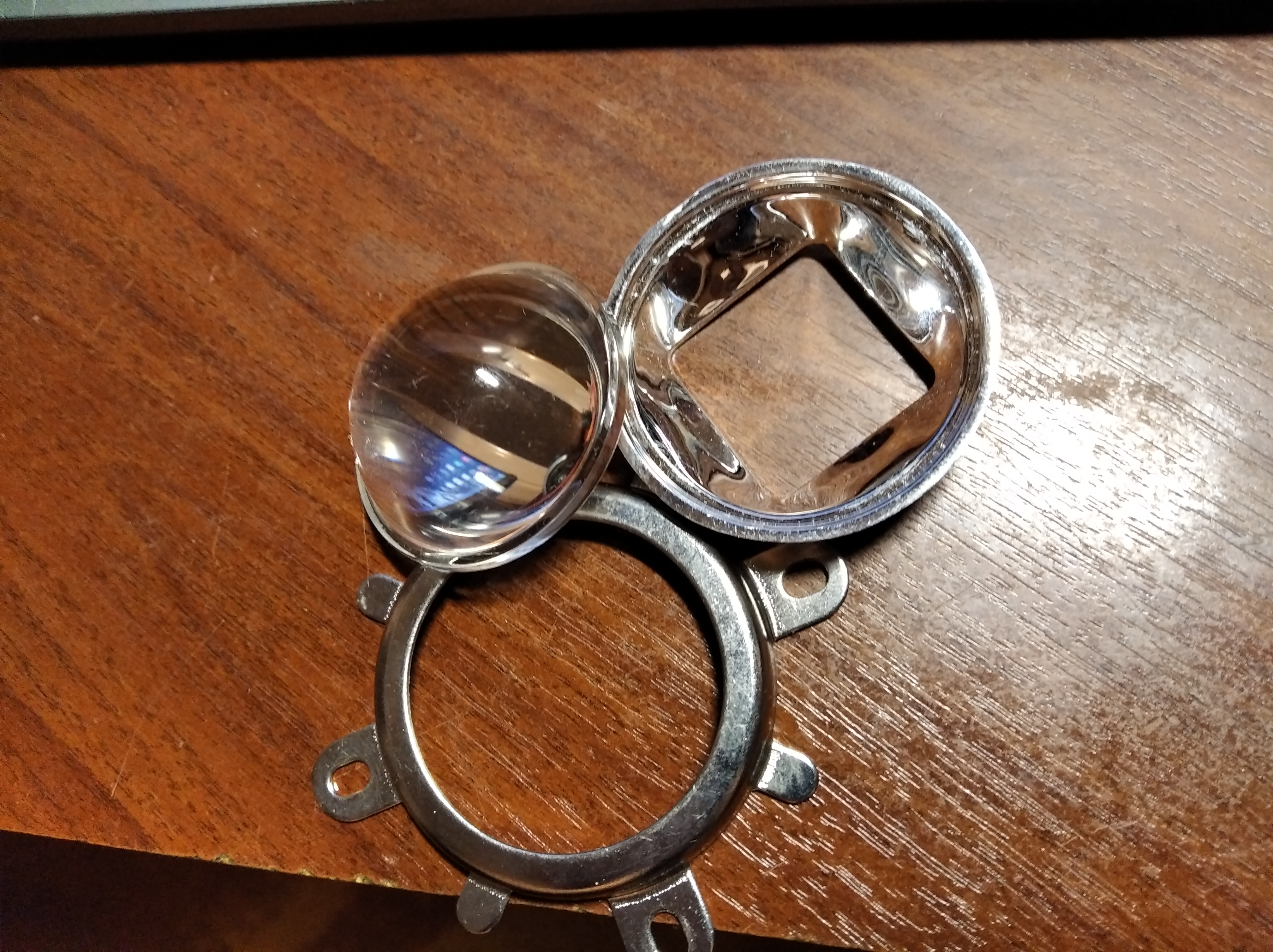

https://aliexpress.ru/item/32633028377. ... 33edCwhbgt стеклянная линза, подобие коллиматора и крепежный кронштейн. На мой взгляд линза должна быть обязательно стеклянной, светодиод греется, не факт что пластиковая линза не начнет плавится или не потемнеет со временем.

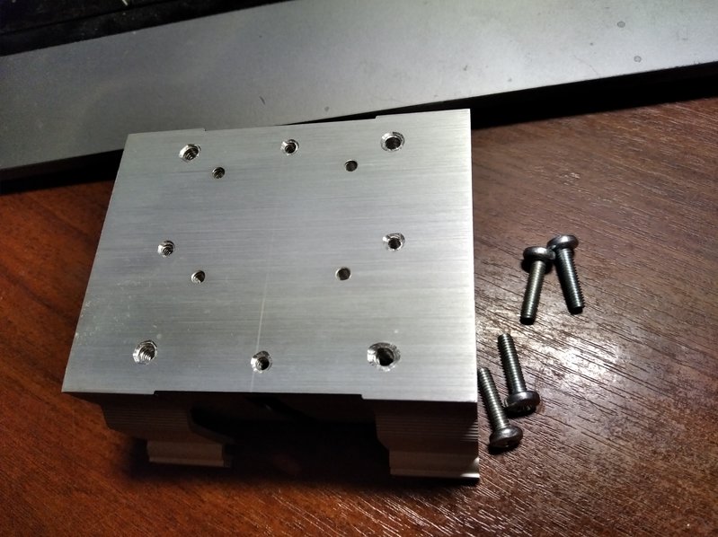

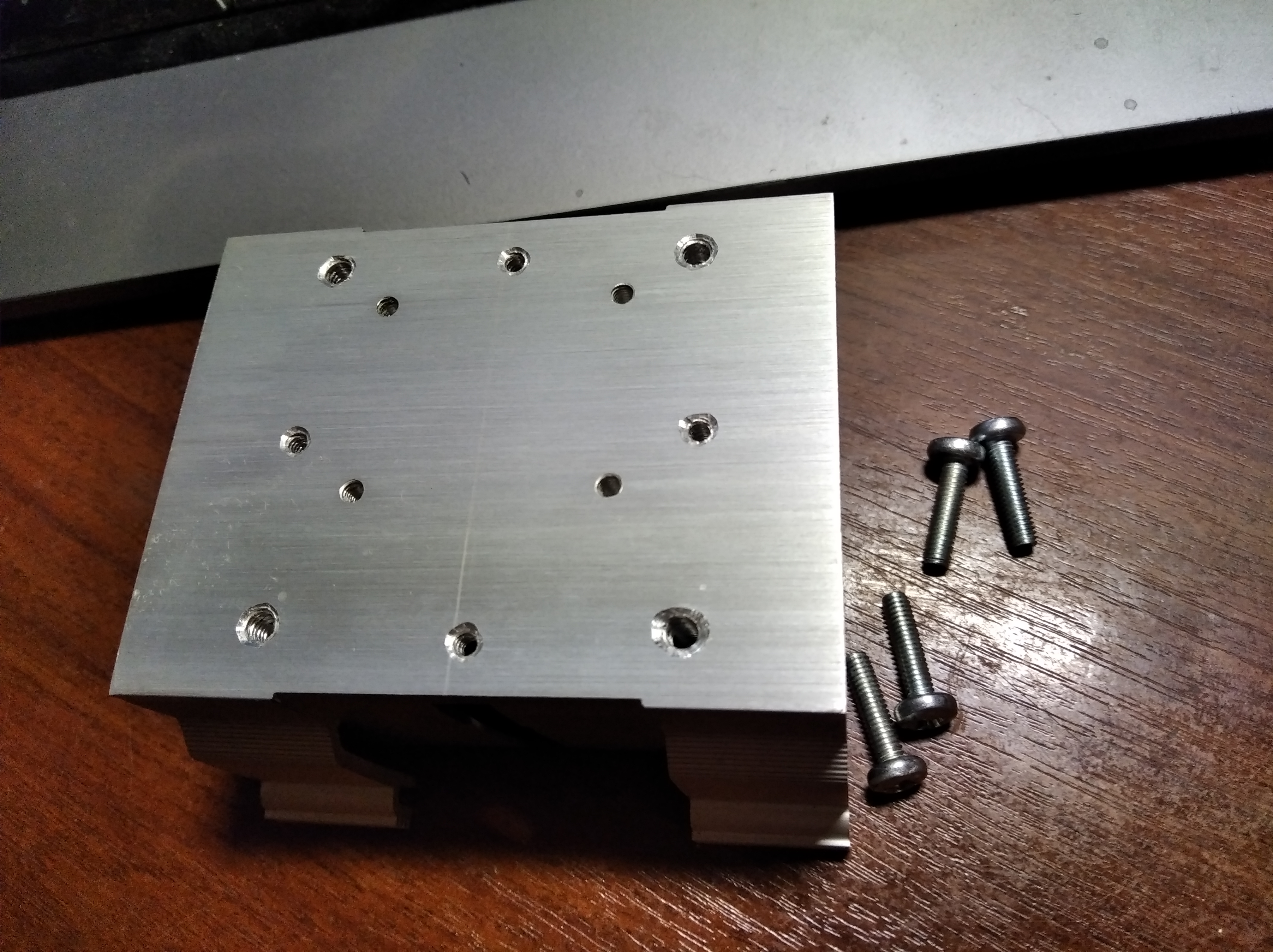

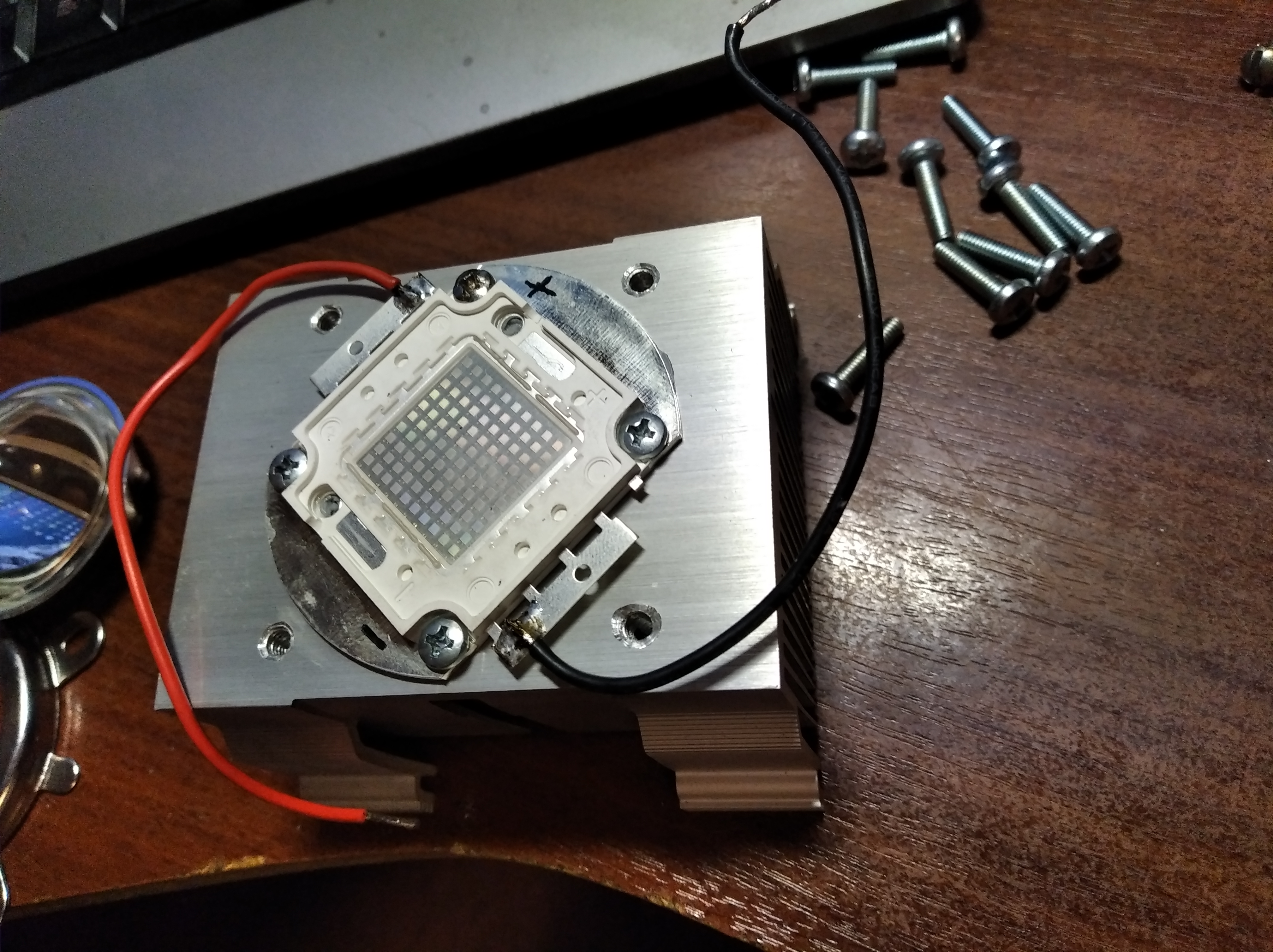

Все это вместе с доставкой мне обошлось в 1696,60 рублей. Сам светодиод требует охлаждения, поэтому прикрутил его на радиатор от процессора, который завалялся у меня еще со времен… Да где-то еще с начала 2000 годов, под какой сокет я уже точно не помню. В радиаторе просверлил отверстия для крепления светодиода и под крепежный кронштейн для коллиматора и линзы.
Все это дело собрал, не забыв намазать термопасты между светодиодом и радиатором.

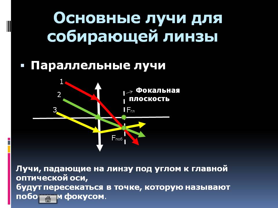

Первое тестовое включение… Сборка конечно на «шару» из того, что было... Не сказал бы что меня все устроило на 100%. Чисто теоретически, линза должна дать четкую границу света и тени. Граница, конечно, есть, но не такая четкая, что скорее всего свидетельствует о наличии паразитной боковой засветки. Насколько я помню физику, раздел оптика, чтобы получить от собирающей линзы параллельный пучок лучей, ТОЧЕЧНЫЙ источник должен находится в фокусе линзы. И вот тут пока засада, светодиодов от 20 Вт просто не существует в природе, только матрицы, так что расположить матрицу можно только в фокальной плоскости линзы в лучшем случае, либо ставить настолько большую собирающую линзу, для которой матрицу светодиодов можно будет считать точечным источником света. Второй вариант вряд ли приемлем, хотя теоретически и должен дать наилучший результат. Опять же, если удастся найти плоско-выпуклую линзу достаточно большого диаметра и с приемлемым фокусным расстоянием, испытаю и ее. Опять же если матрицу расположить точно в фокальной плоскости, получим вместо равномерной засветки, засветку точками. Причем с искажениями.
Побочные фокусы.jpg (65.66 КБ) 3648 просмотров
Фото с просторов интернета.
Наша задача минимизировать эту засветку, обеспечив минимально возможные расстояние с обеих сторон LCD экрана.

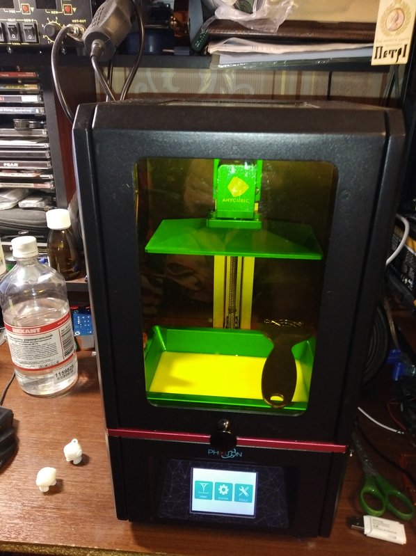

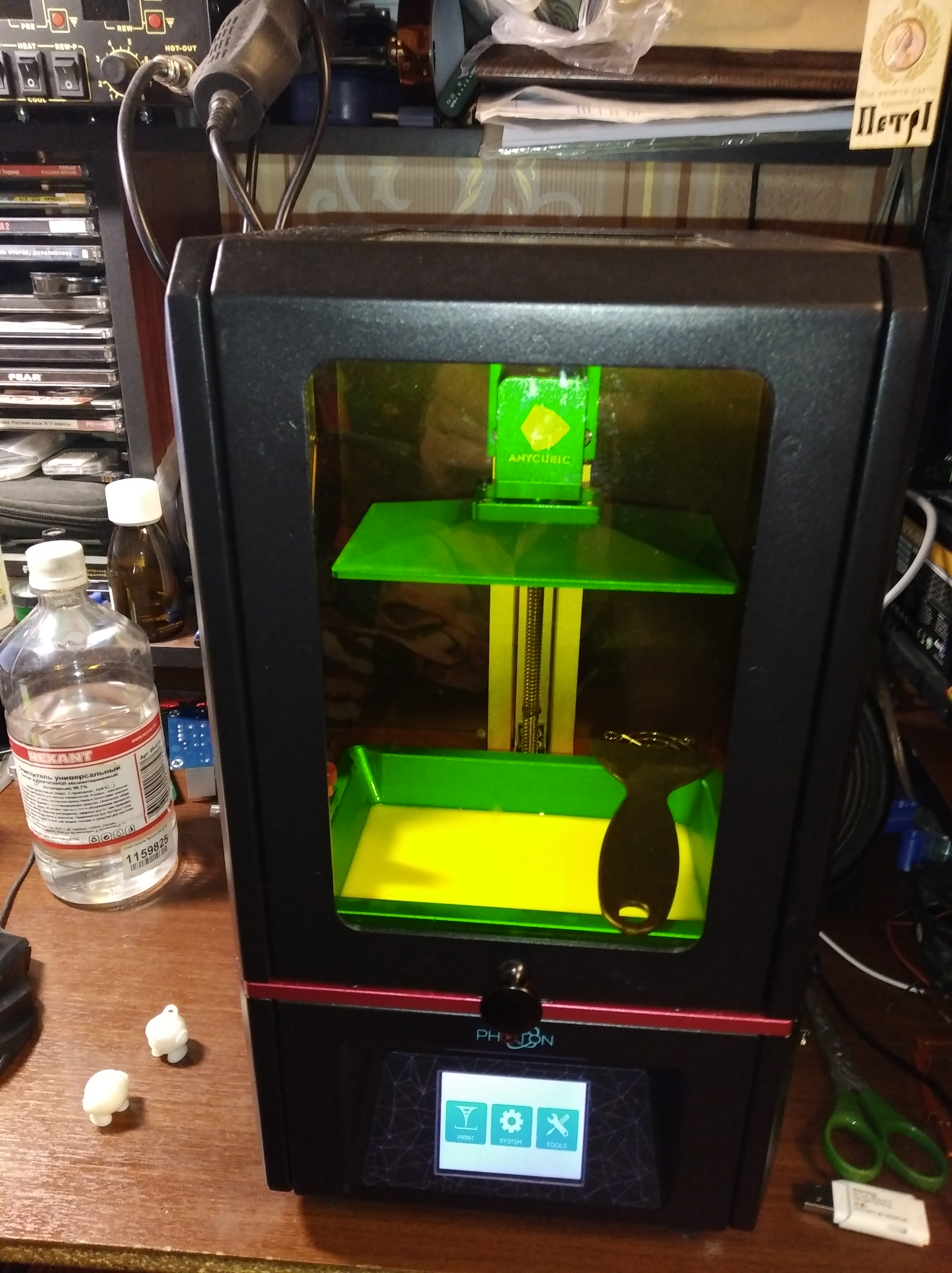

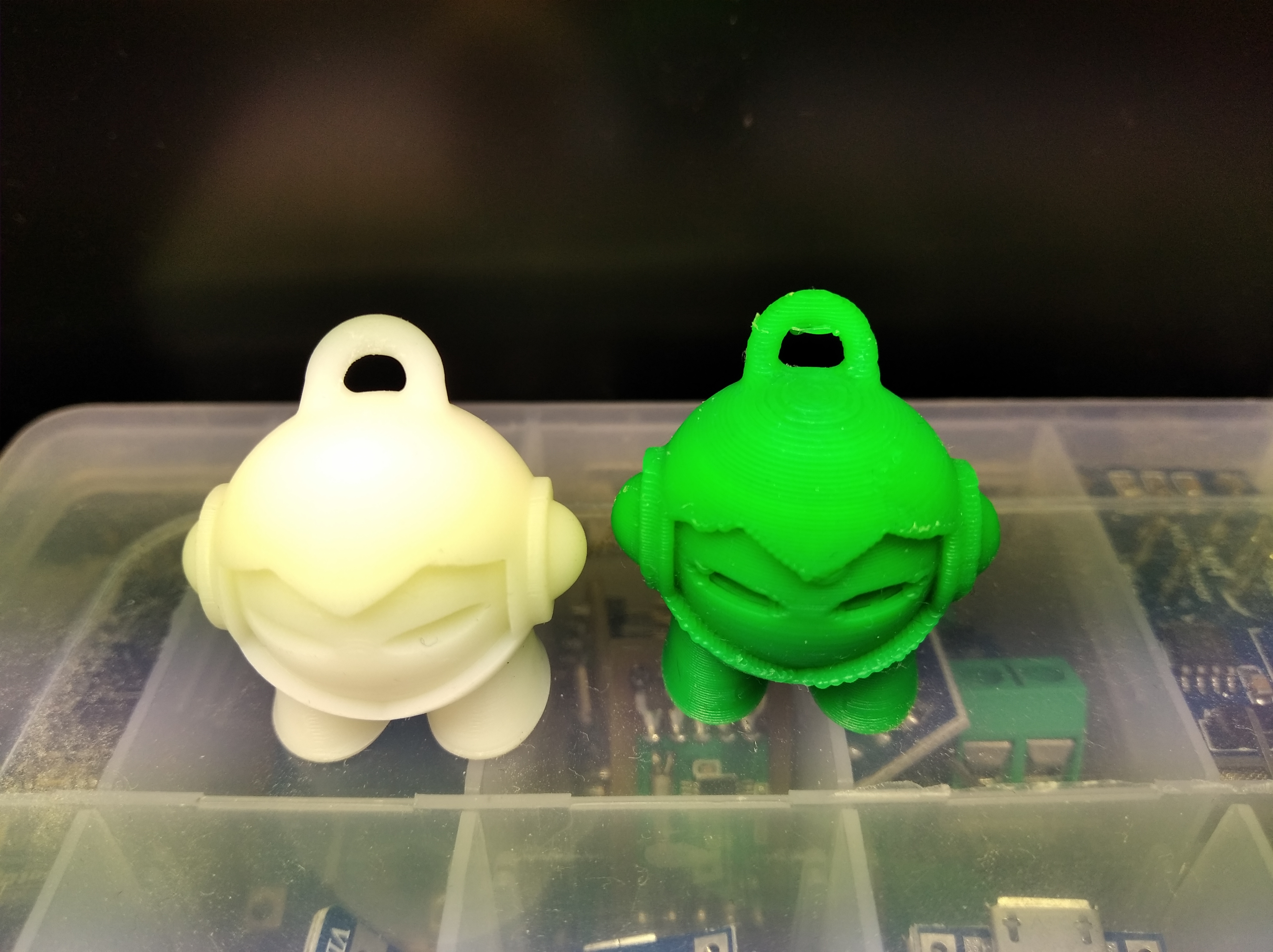

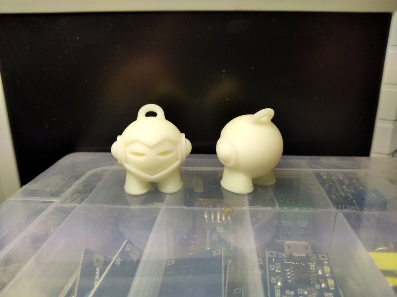

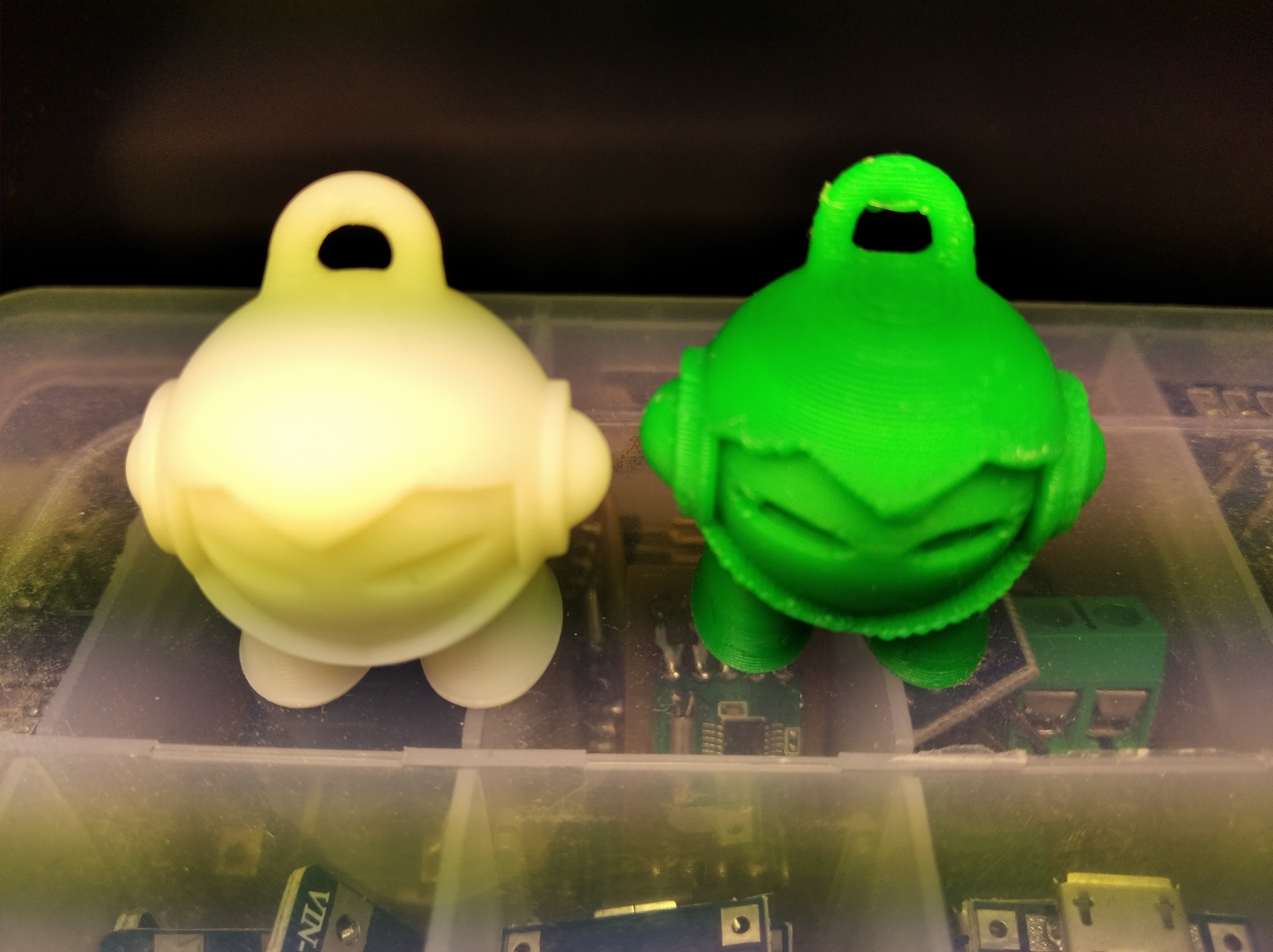

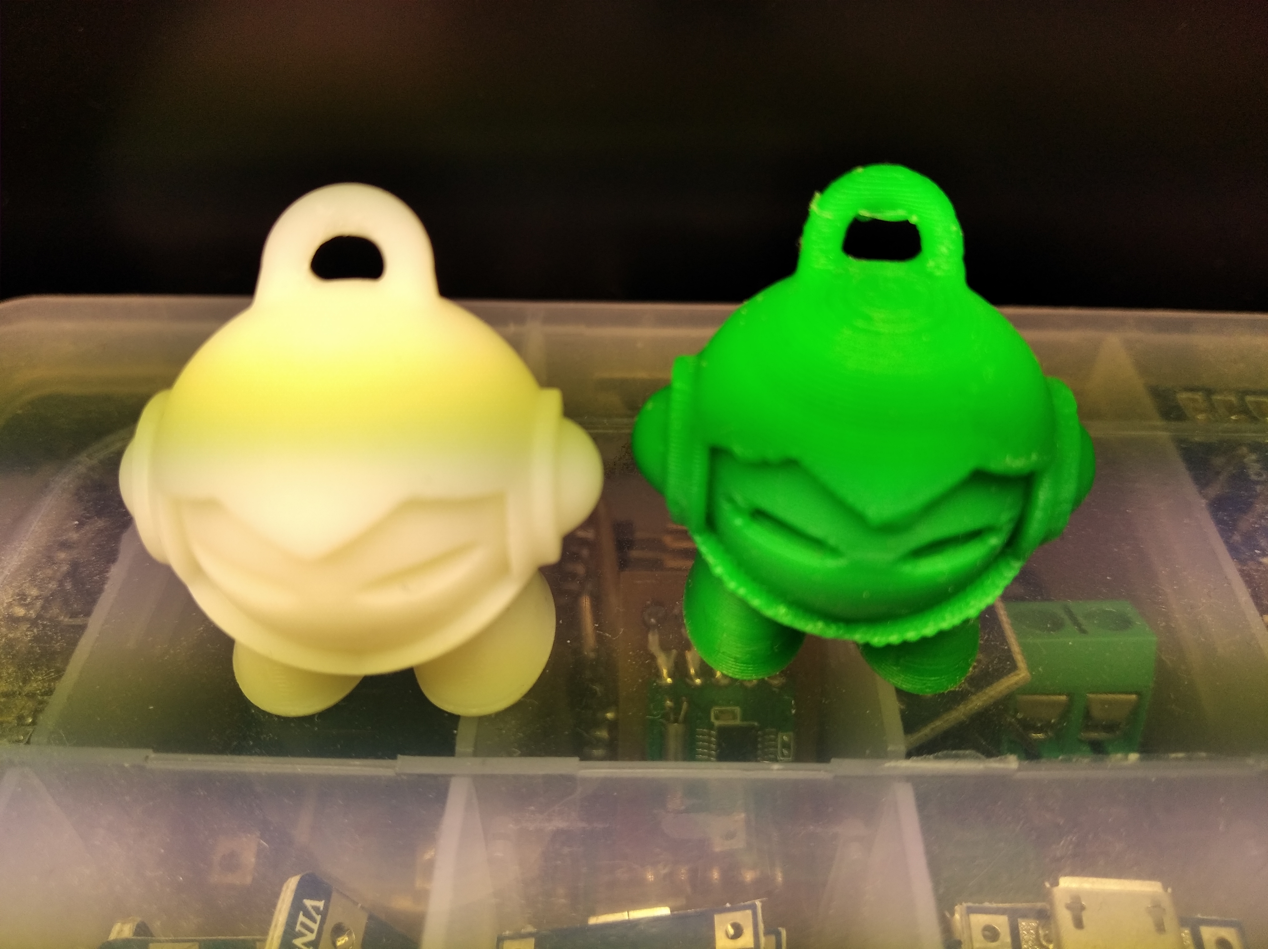

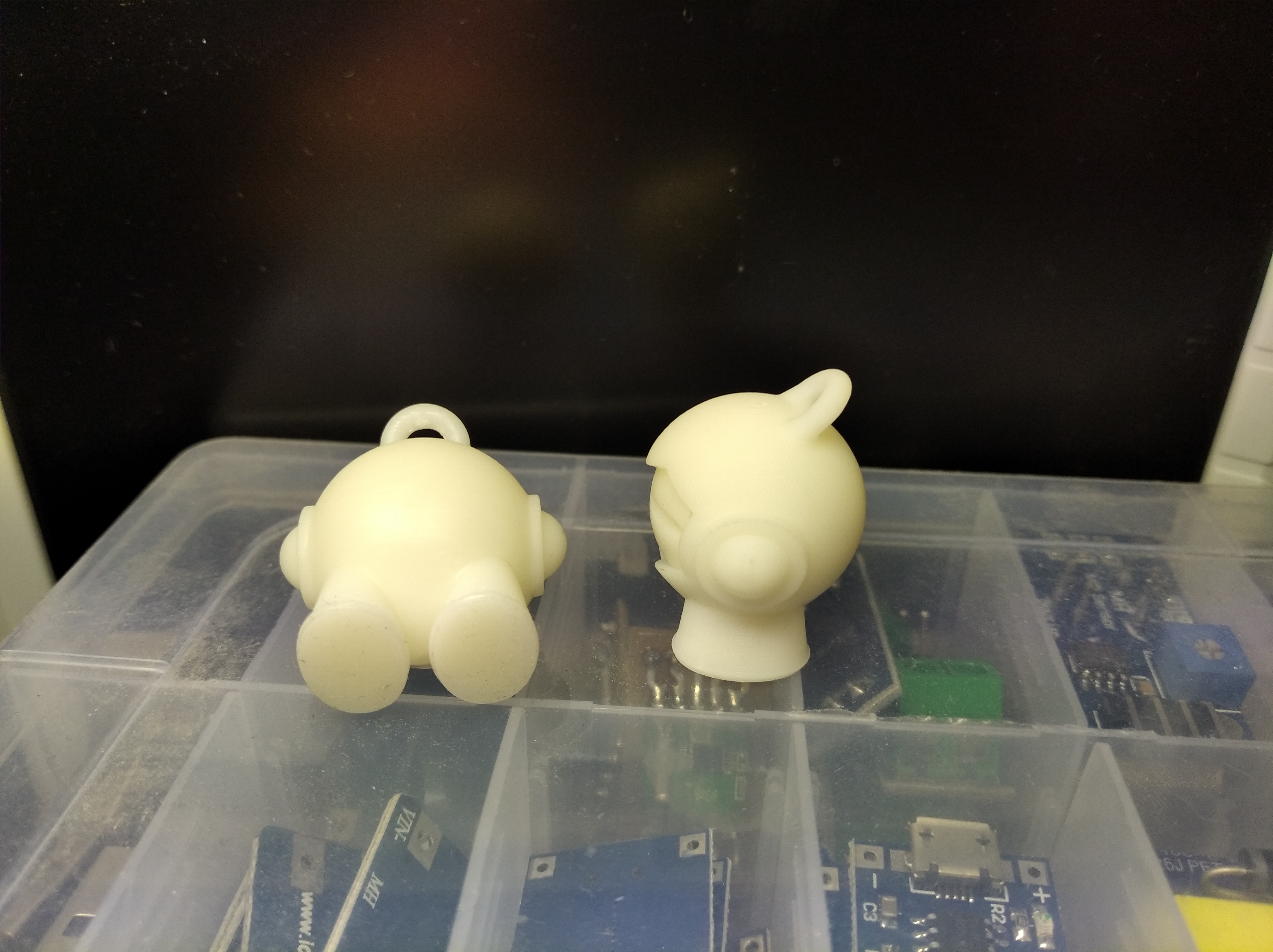

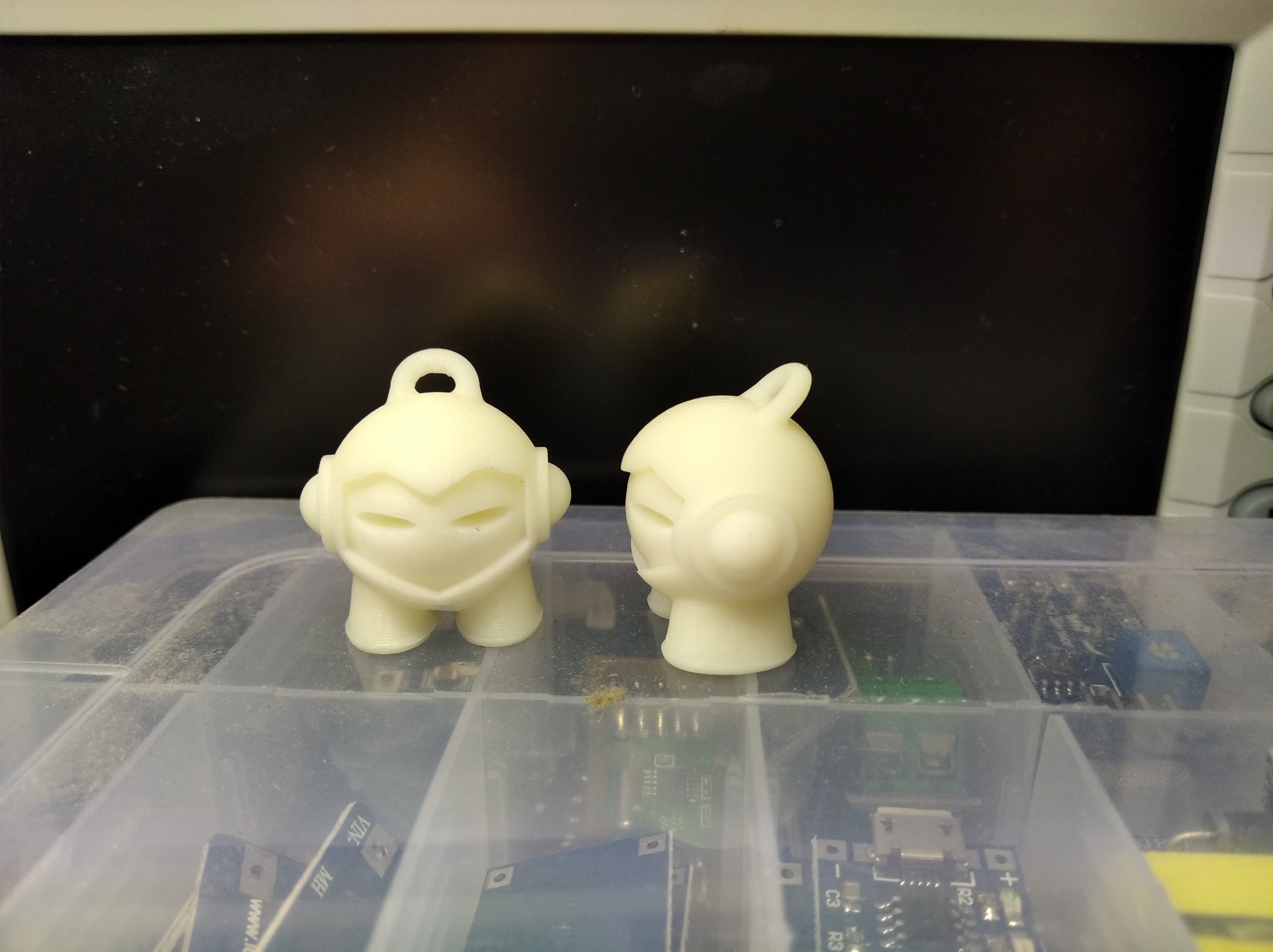

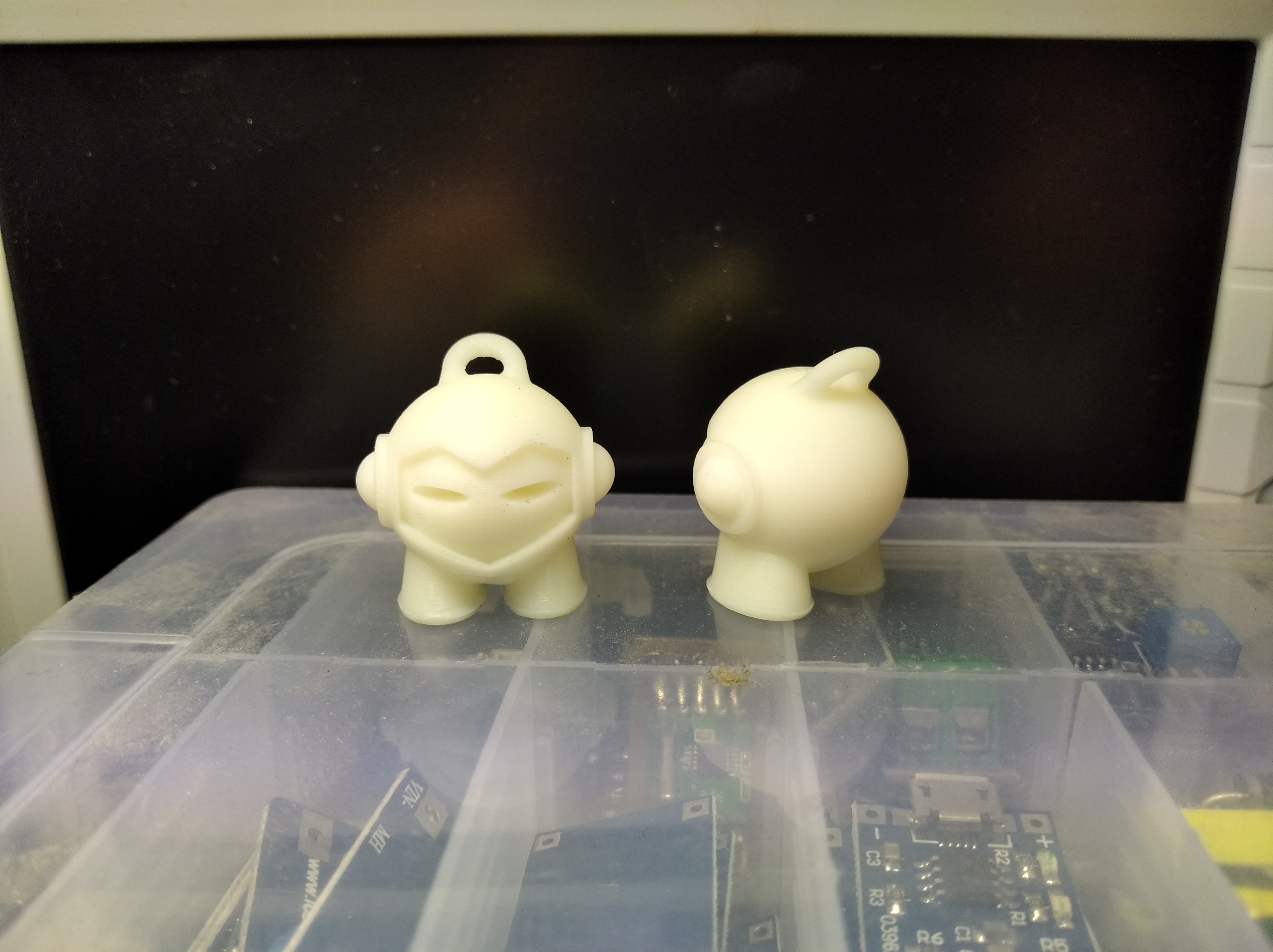

На днях наткнулся на объявление в моем городе о продаже фотополимерного принтера anycubic photon. Состояние нового, причем реально, платформа вообще в идеале, ни одной царапинки, ванна тоже в идеале, пленка не откручивалась ни разу. По пленке видно что принтер уже печатал, но пленка в хорошем состоянии. В комплекте с принтером 1.5 литра оригинального фотополимера, дополнительно запасные пленки, фильтра... Вобщем на месте сторговались на 14000 рублей. Лично я оценивал по комплектации, со всем тем, что было в комплекте за новый на али сейчас просят около 16000-17000 рублей вместе с доставкой. Возможно несколько дороговато взял, можно было еще поторговаться.

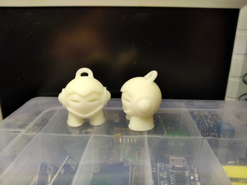

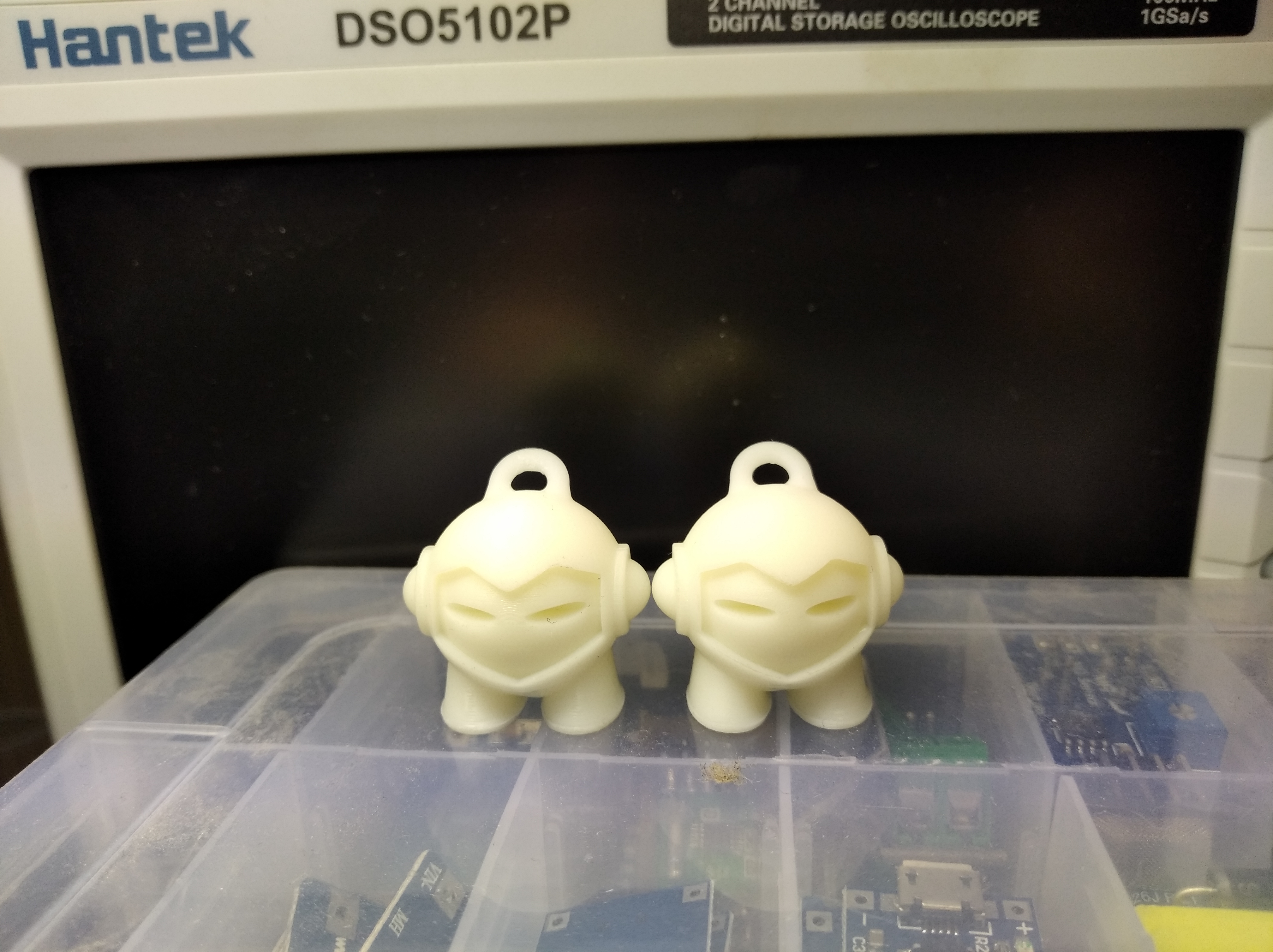

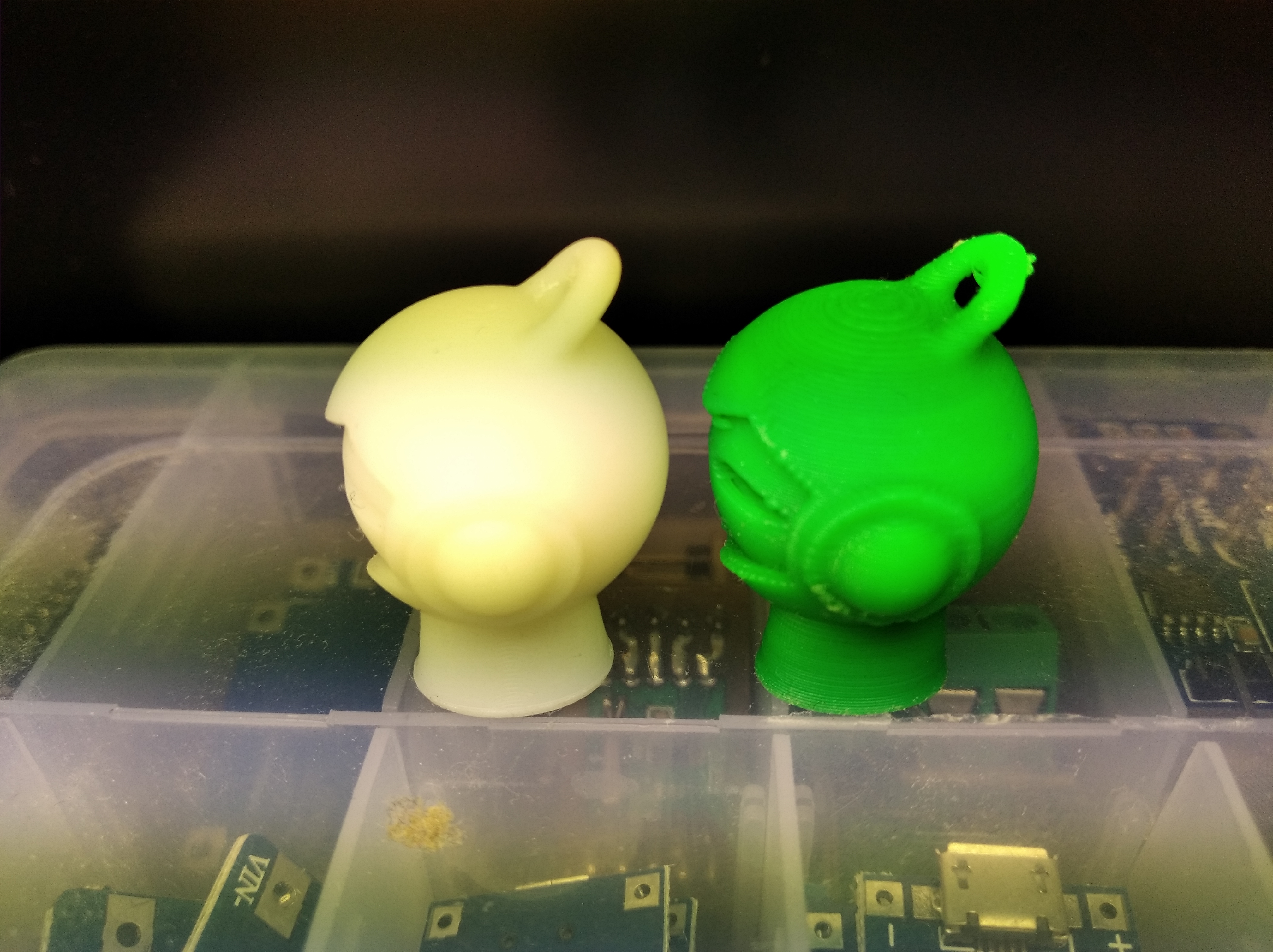

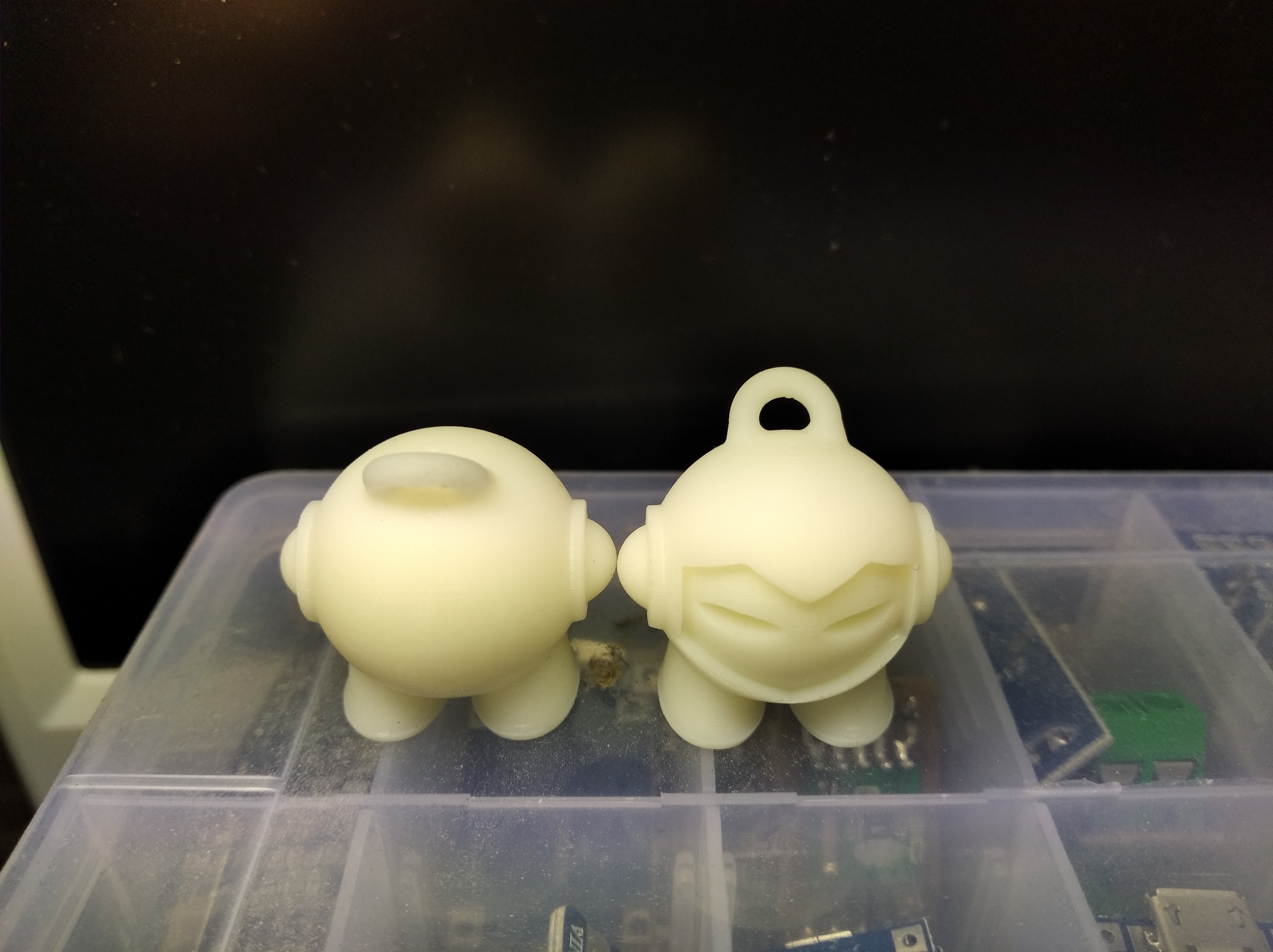

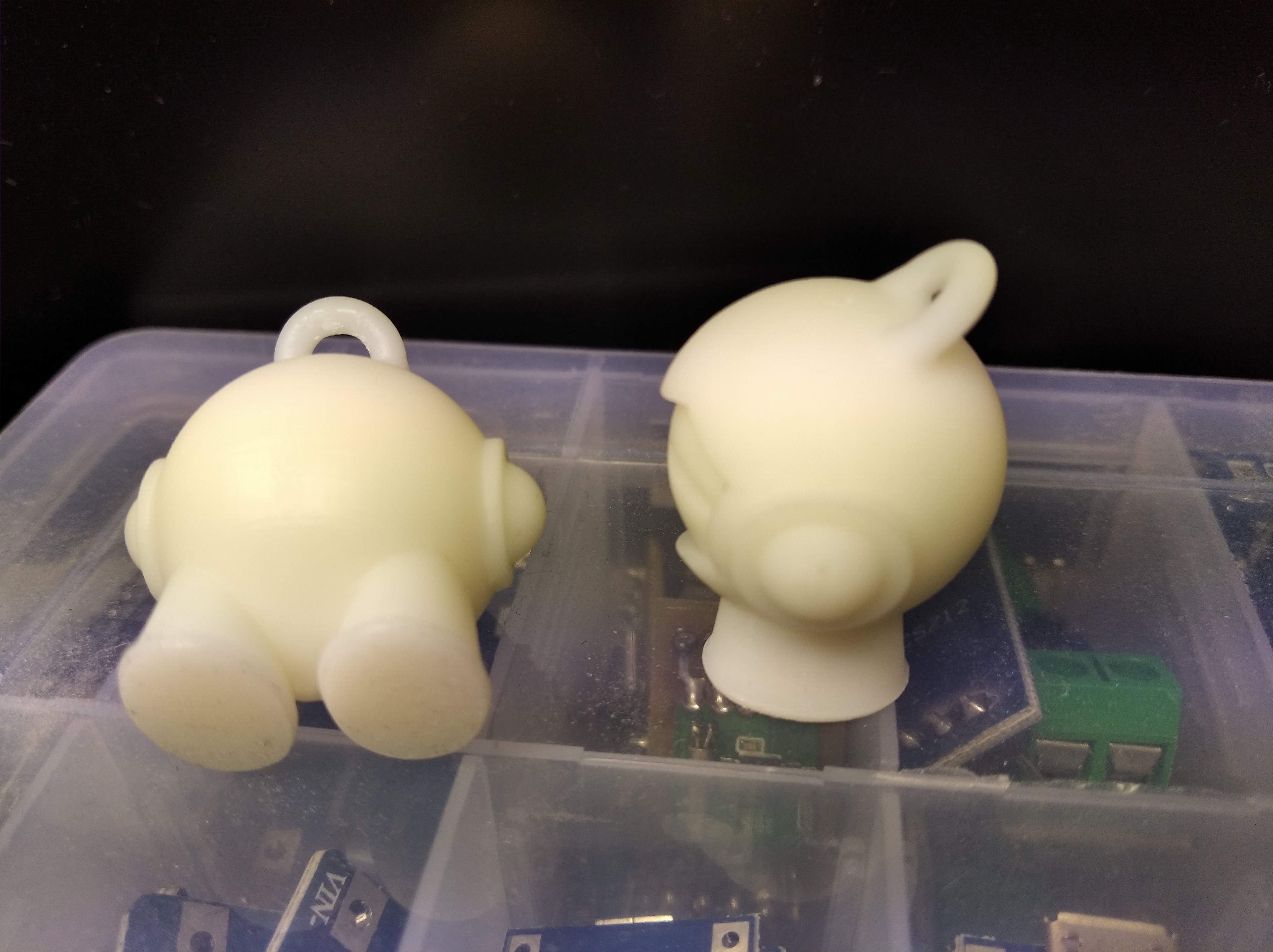

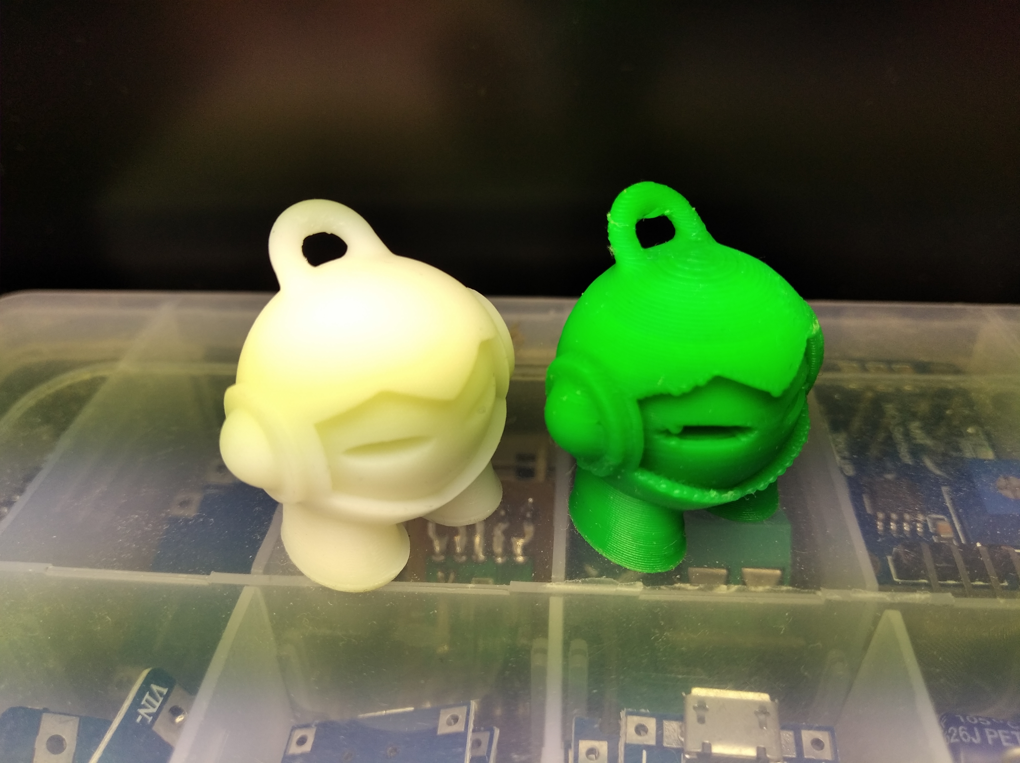

Вобщем пробная печать Марвина удалась, качество просто отменное. Но есть и серьезный недостаток, явная боковая засветка. Заметна на первых слоях, где время экспозиции 50 секунд. Остальные слои 8 секунд и здесь боковая засветка вроде как не сказывается. Для сравнения, белый марвин отпечатан на фотополимерном принтере, зеленый на FDM, разница небо и земля. Извиняюсь за качество, фотографировать белые объекты очень сложно, поэтому фото много.
