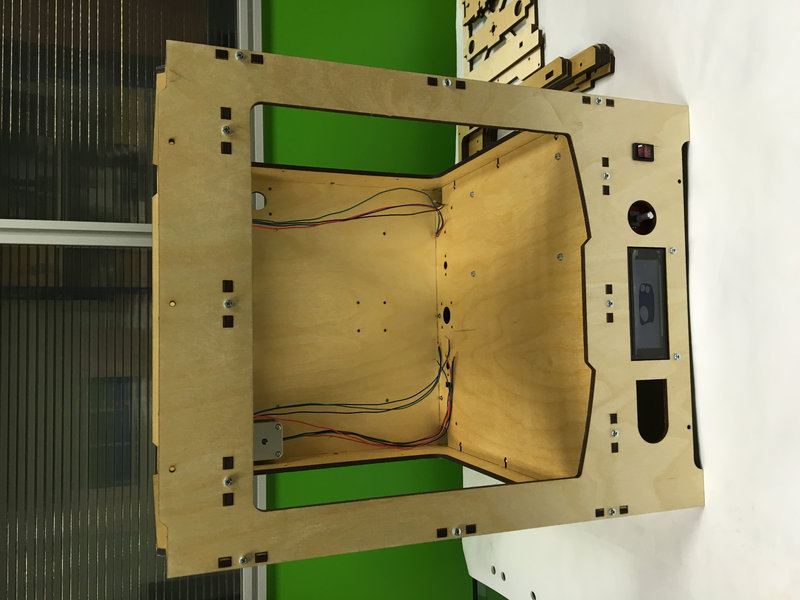

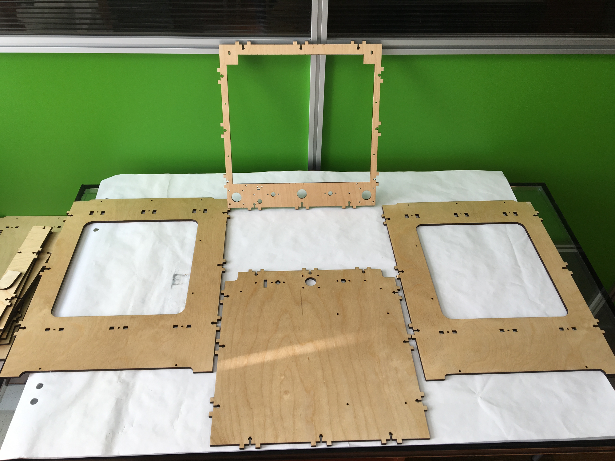

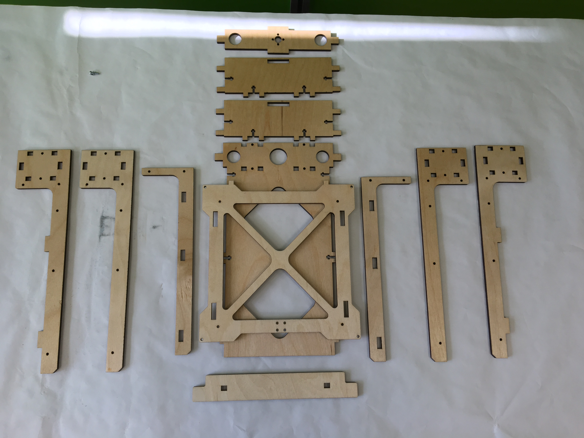

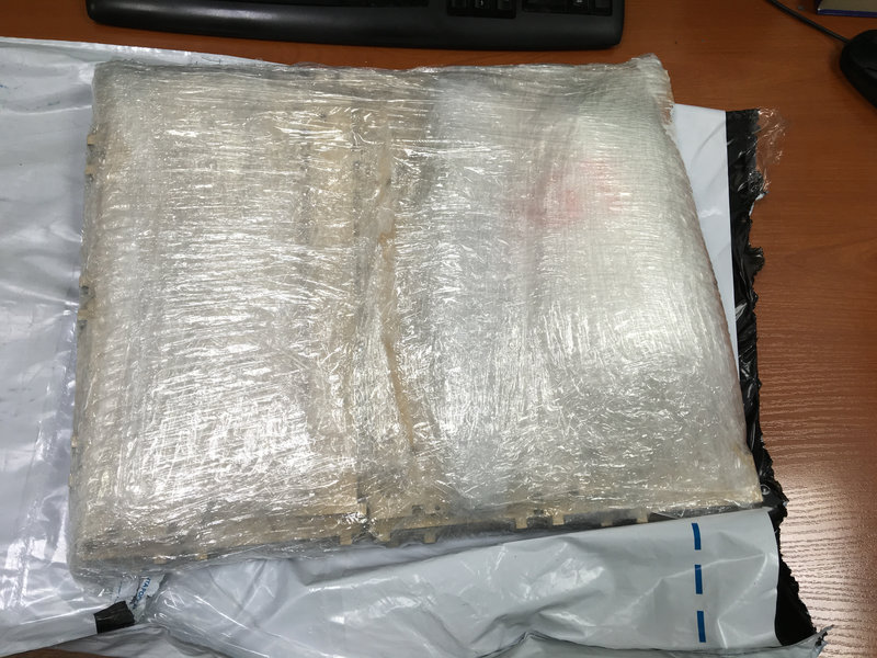

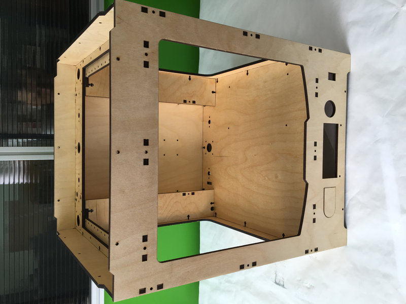

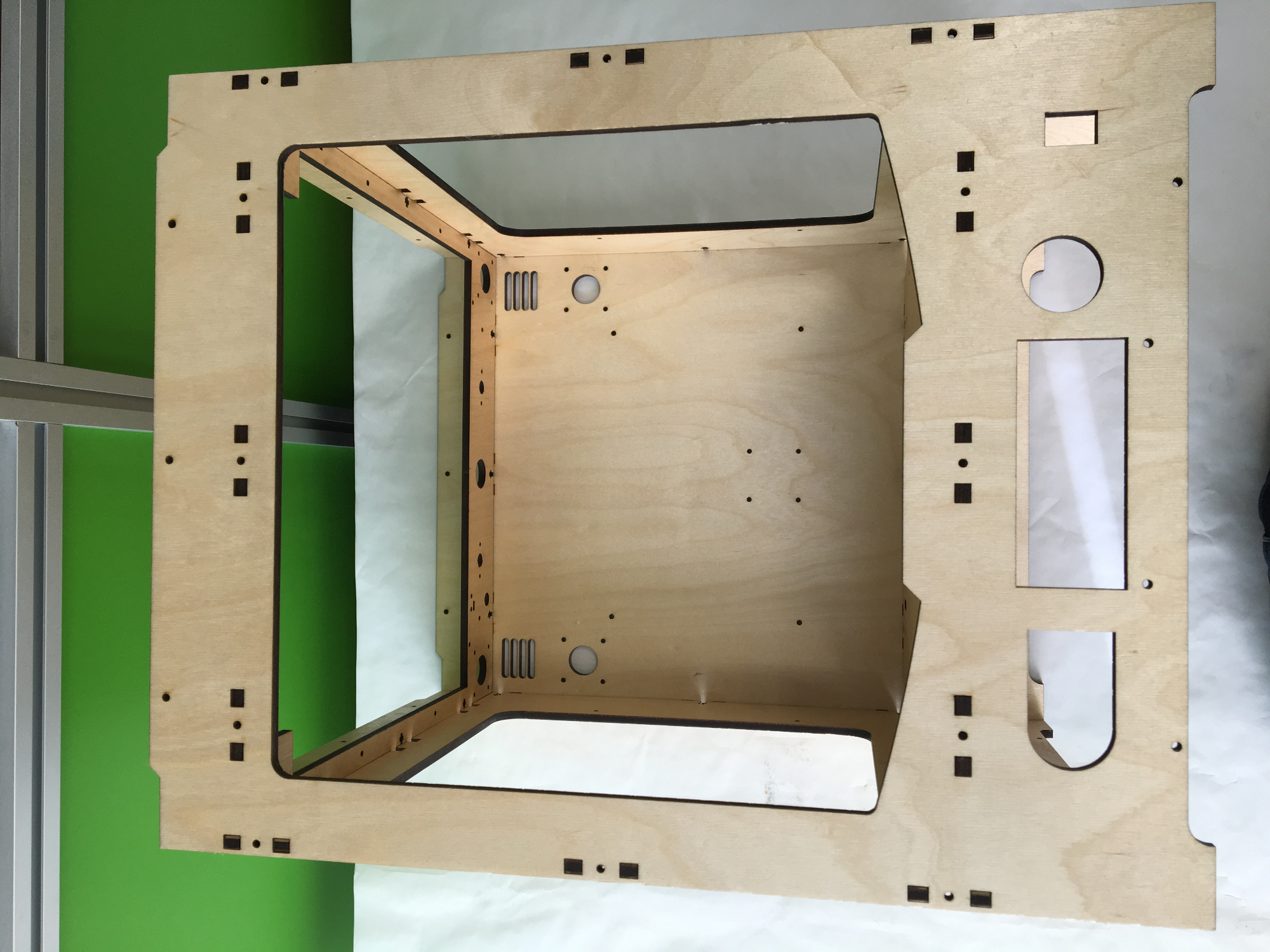

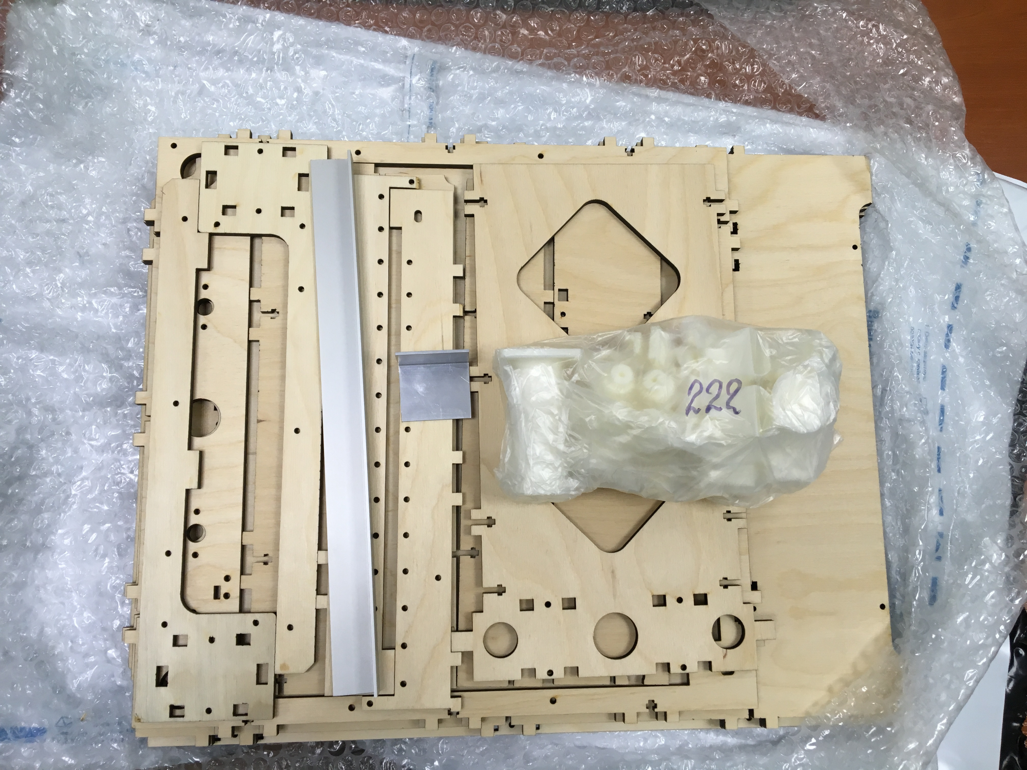

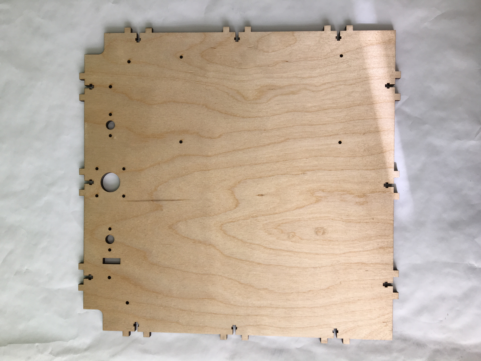

Спойлер Распаковываю КИТ:

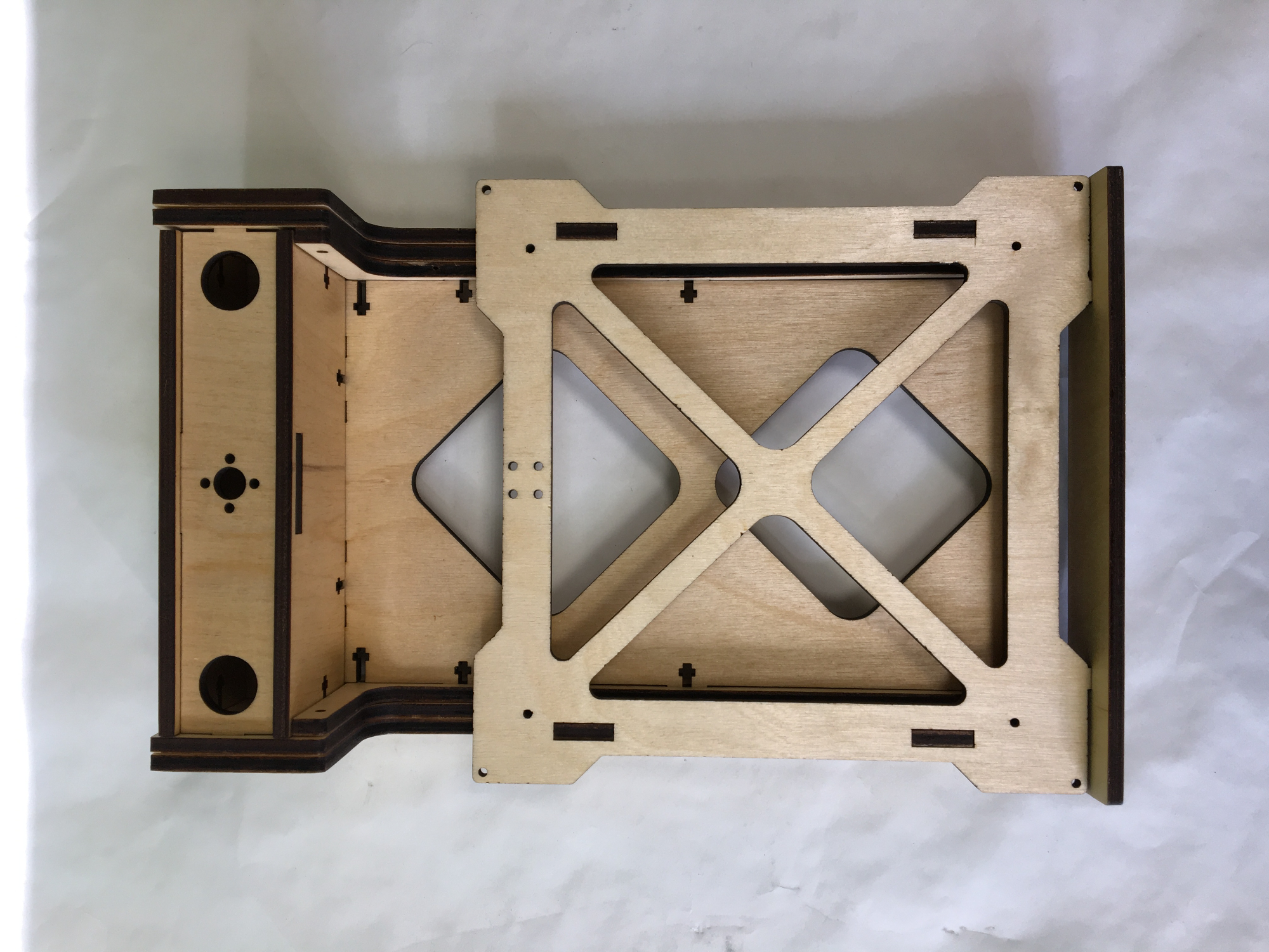

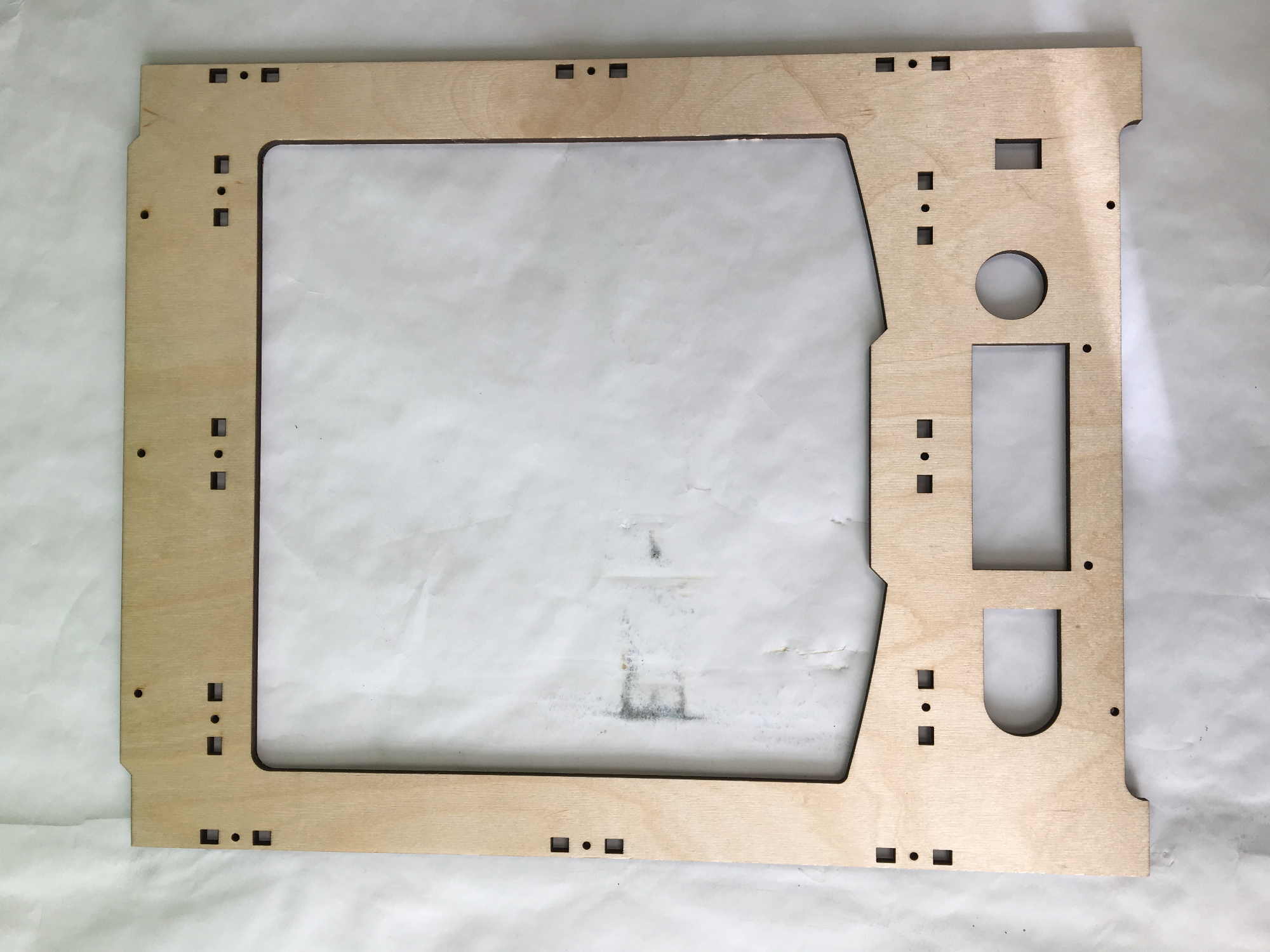

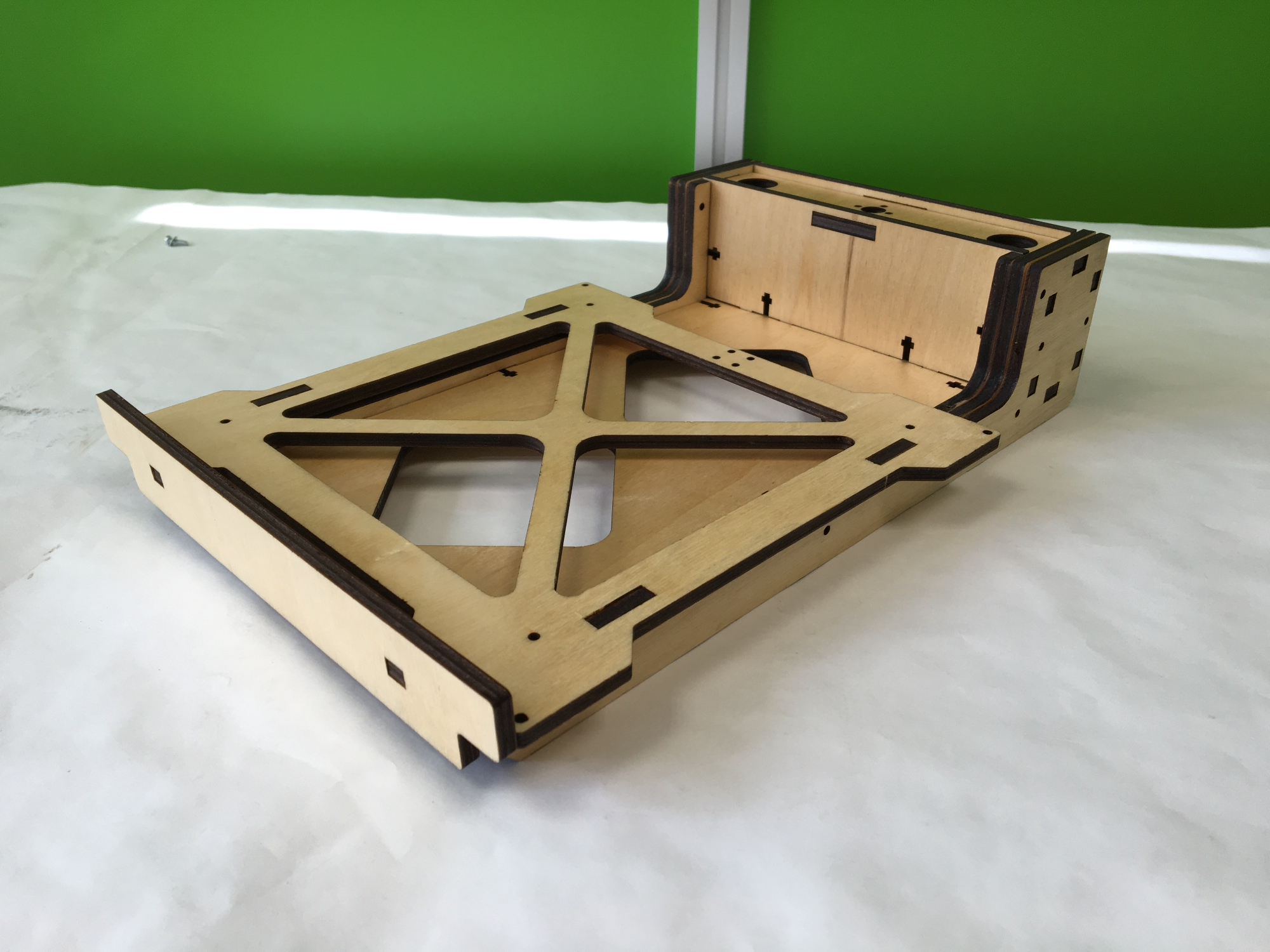

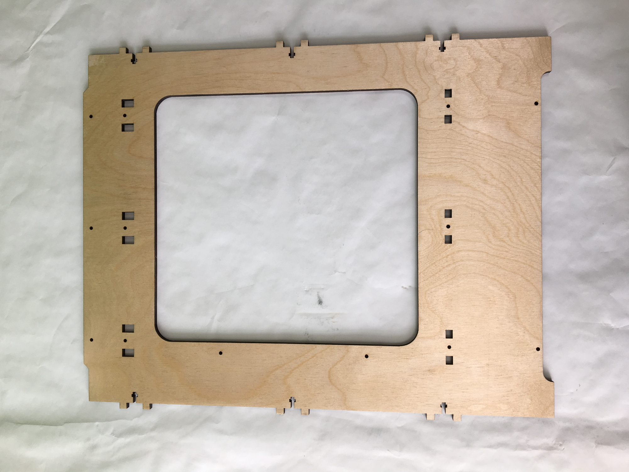

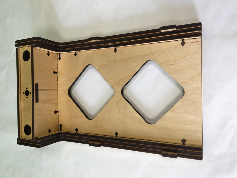

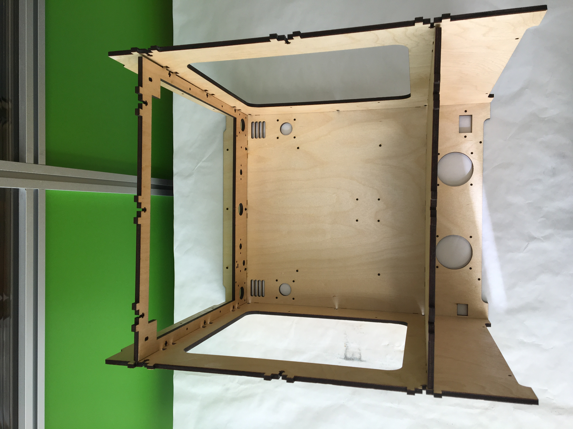

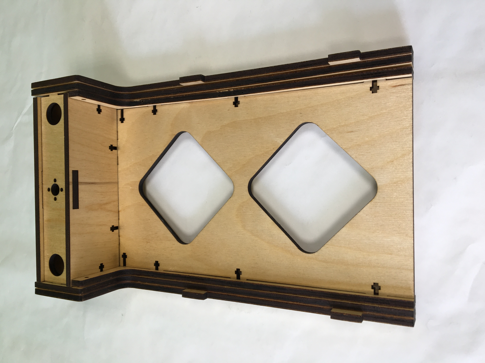

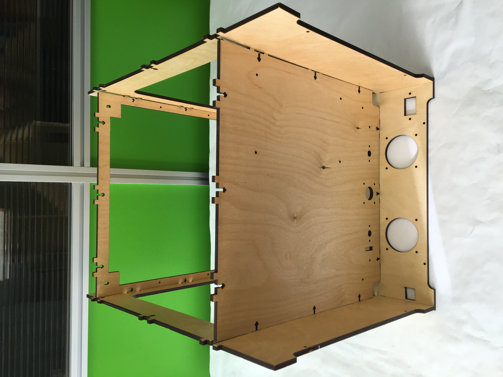

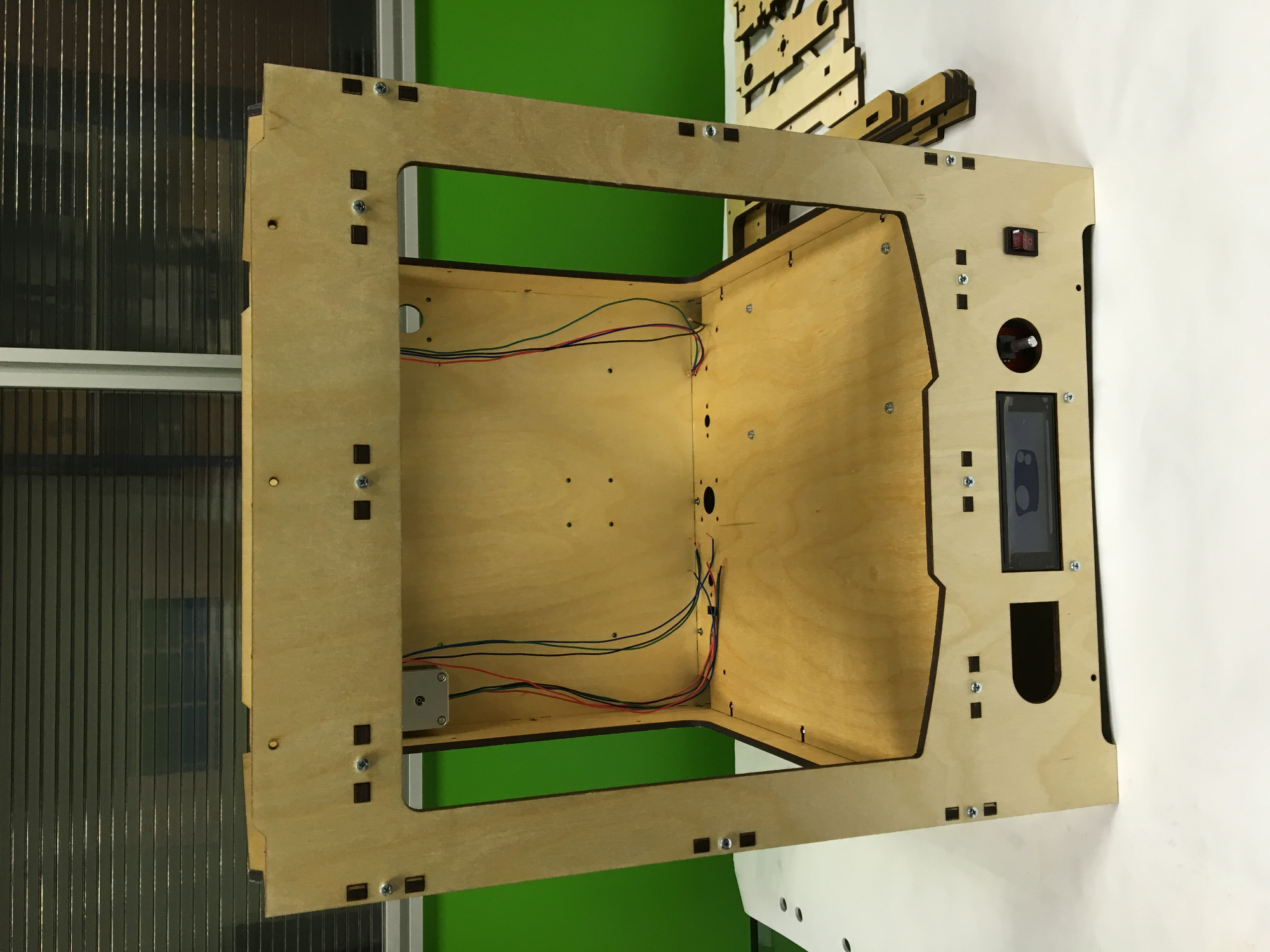

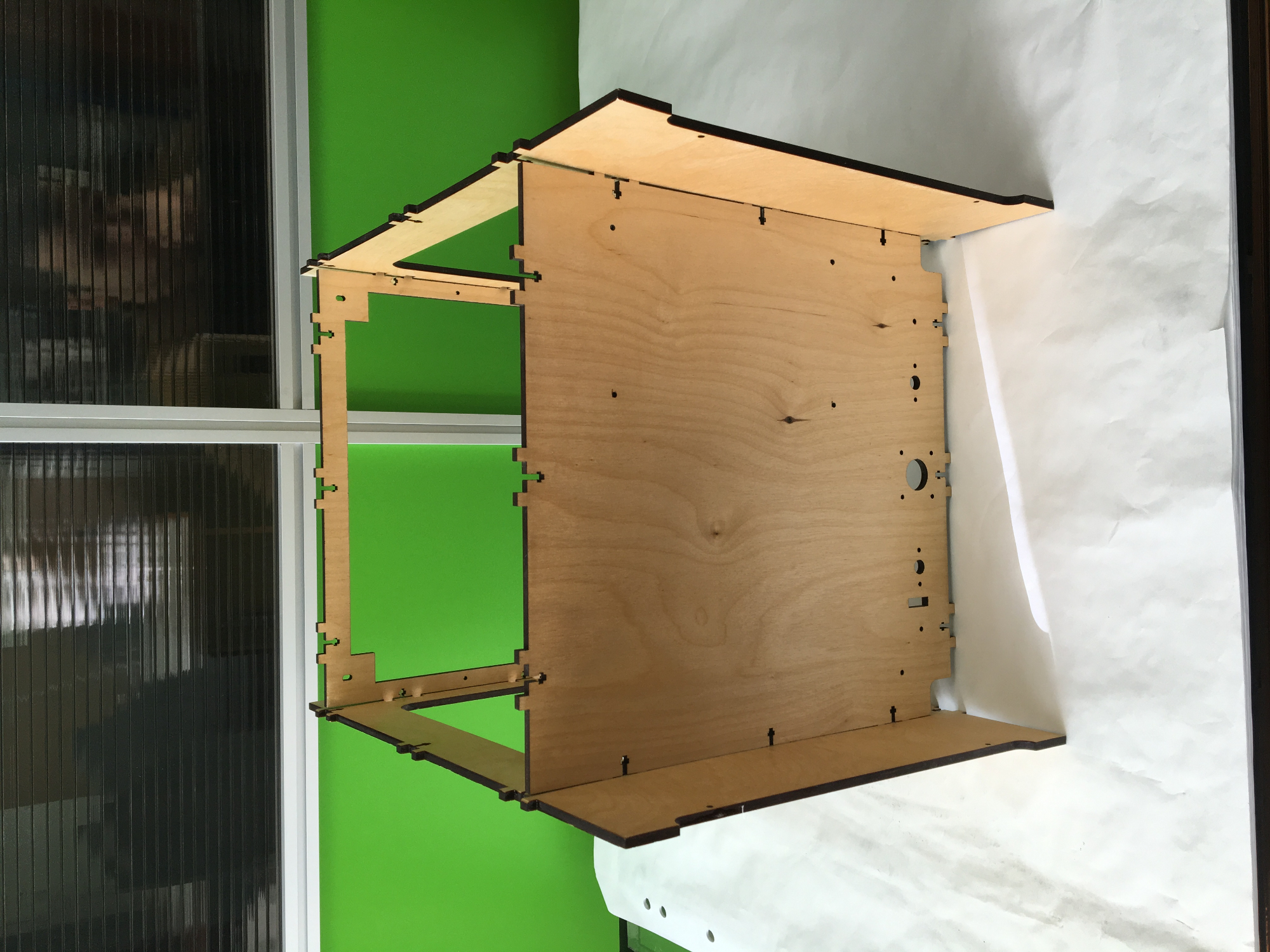

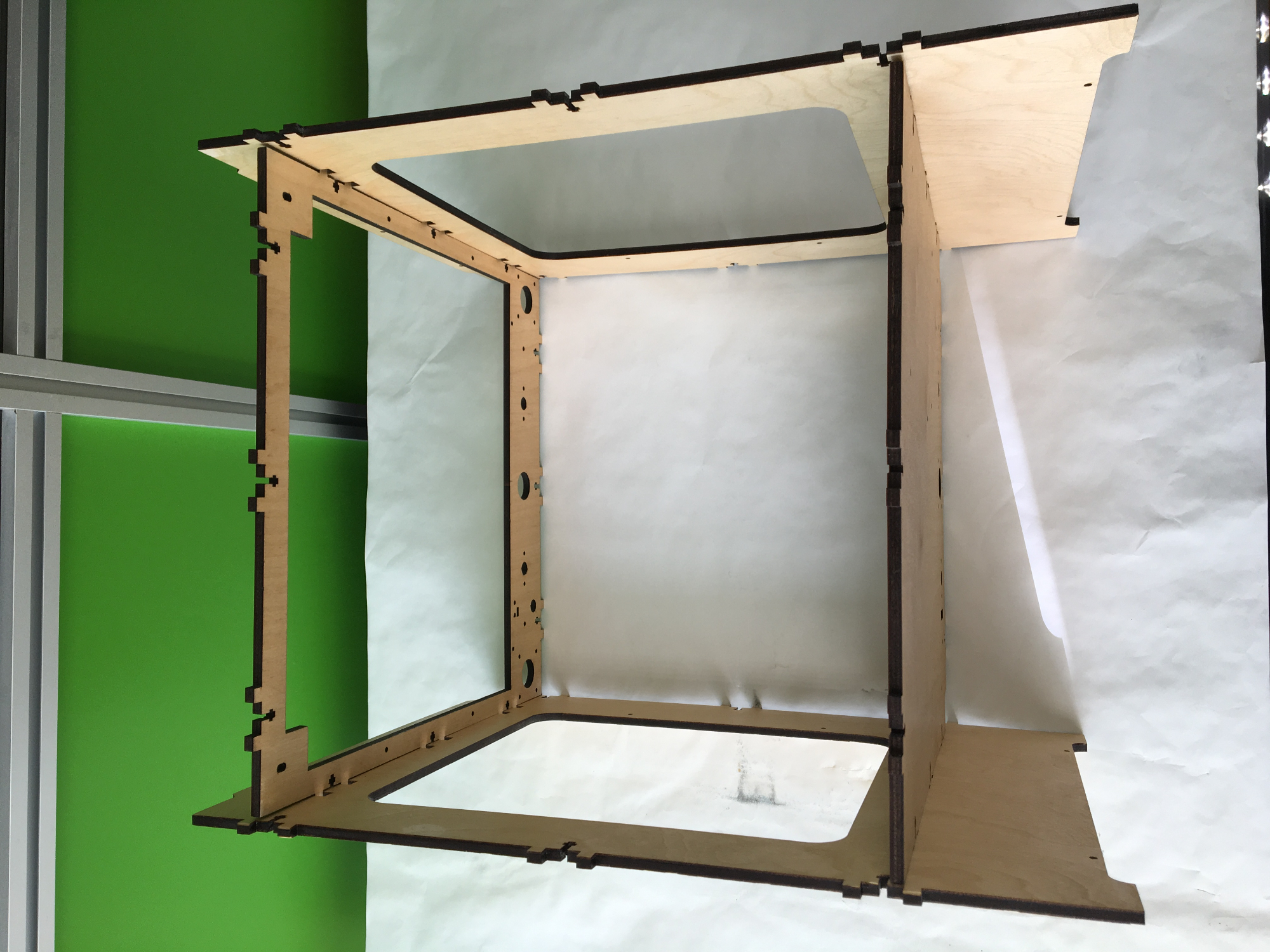

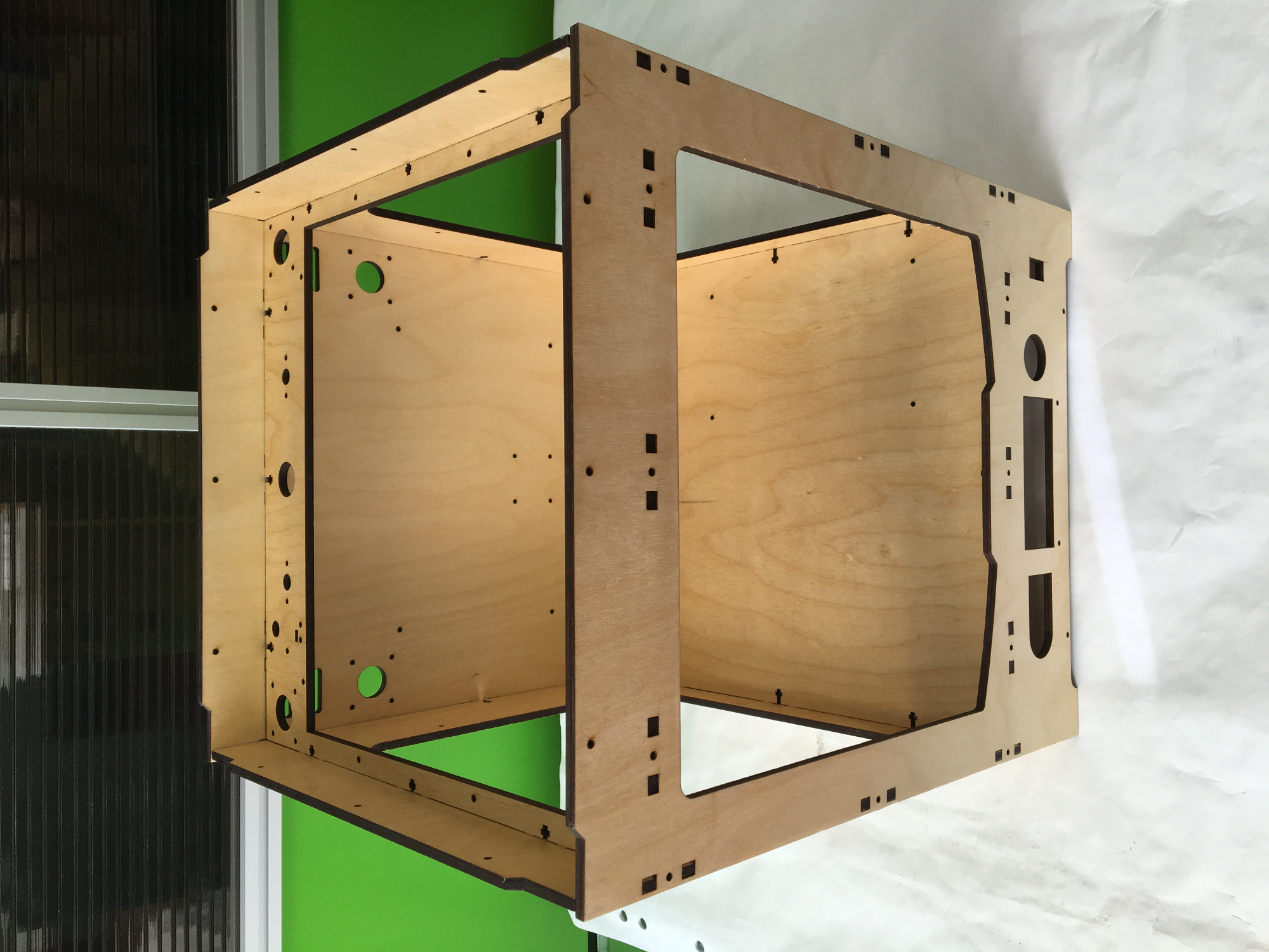

Непрочитанное сообщение dimakein » 30 мар 2016, 23:09

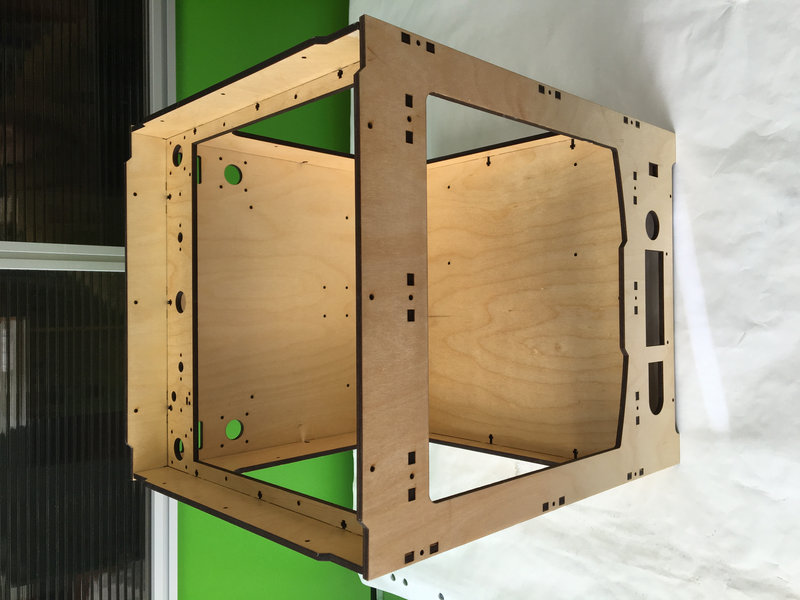

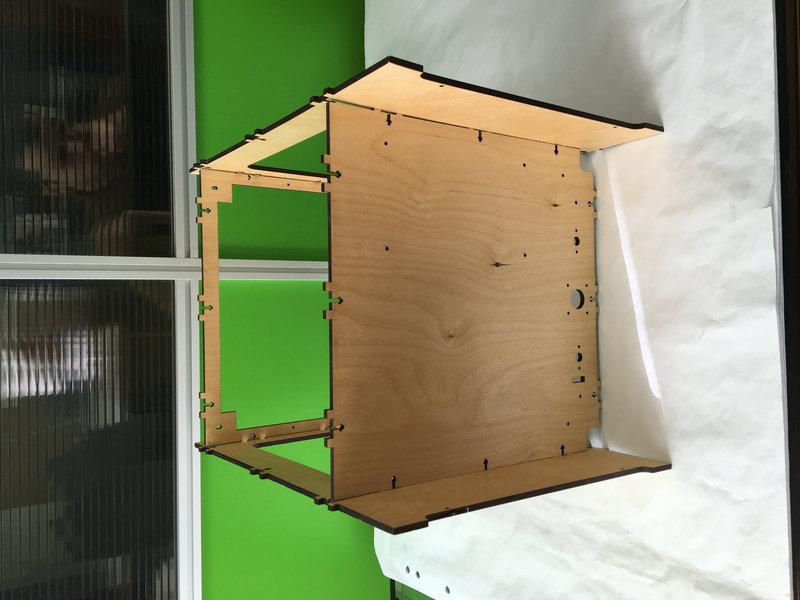

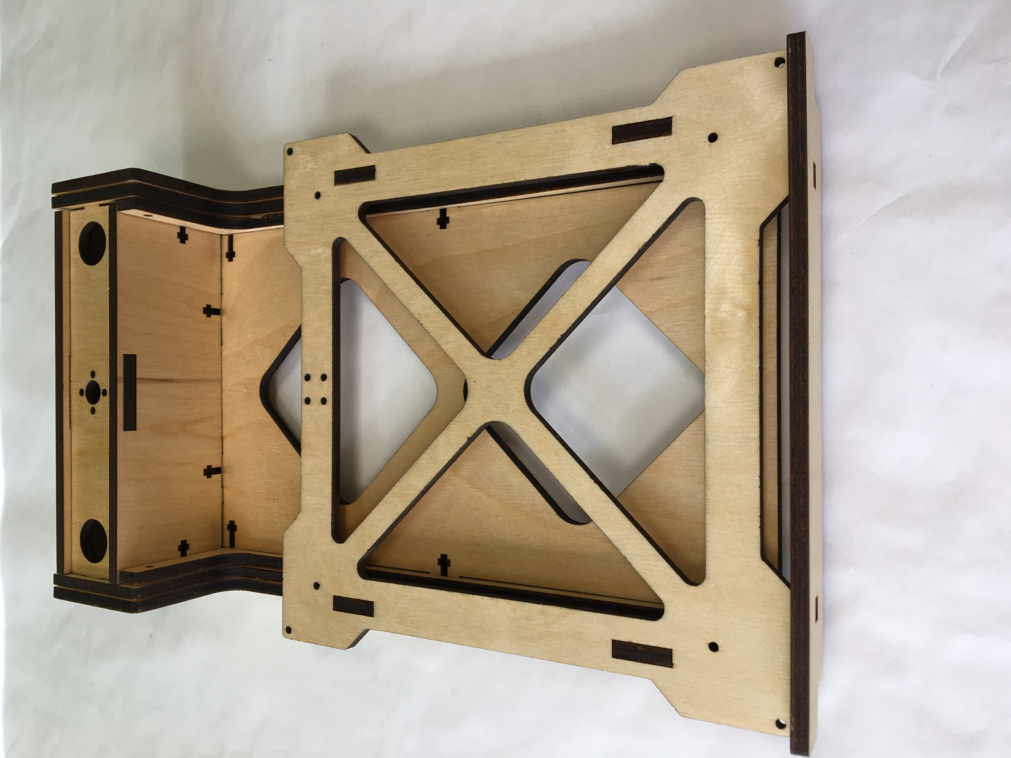

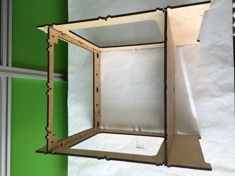

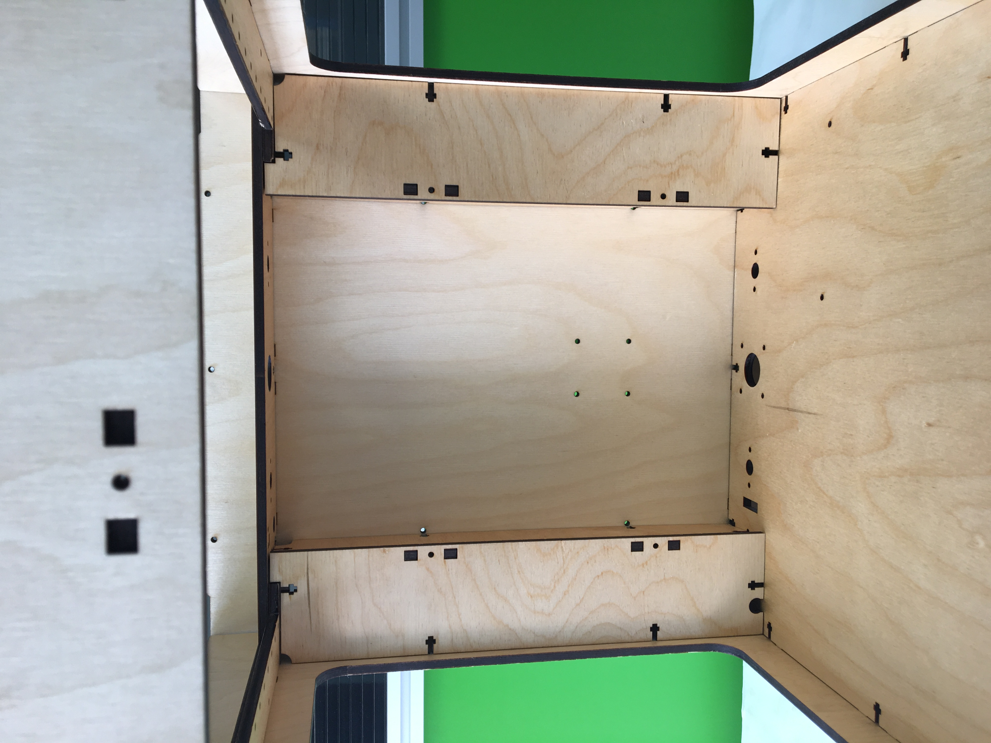

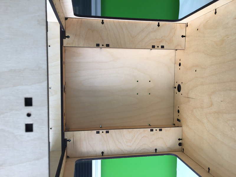

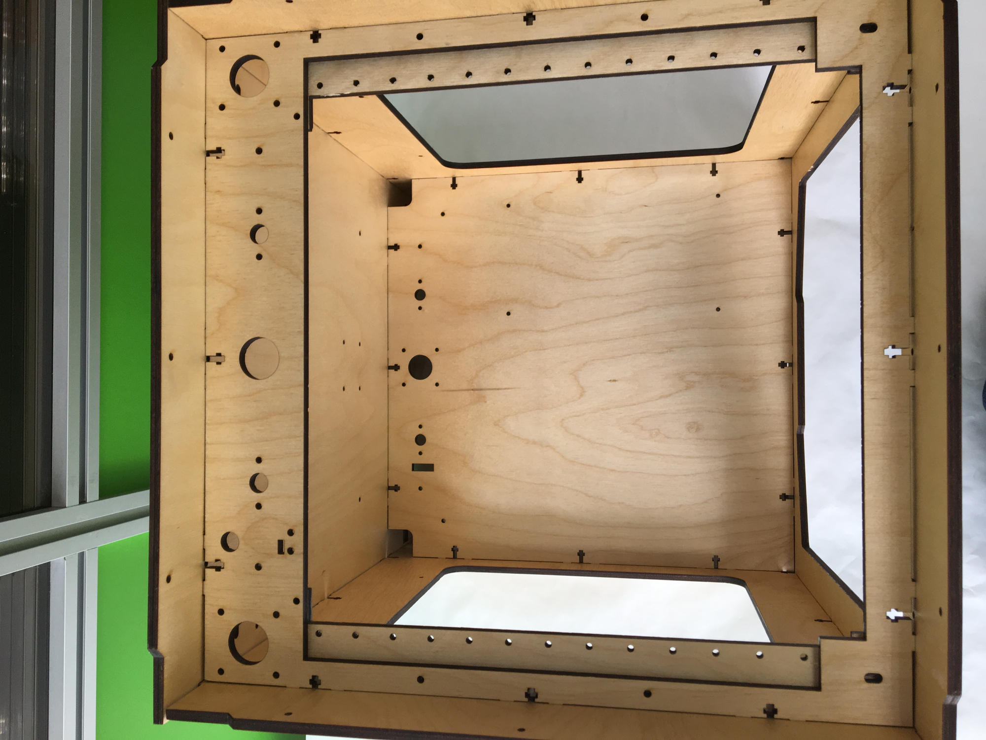

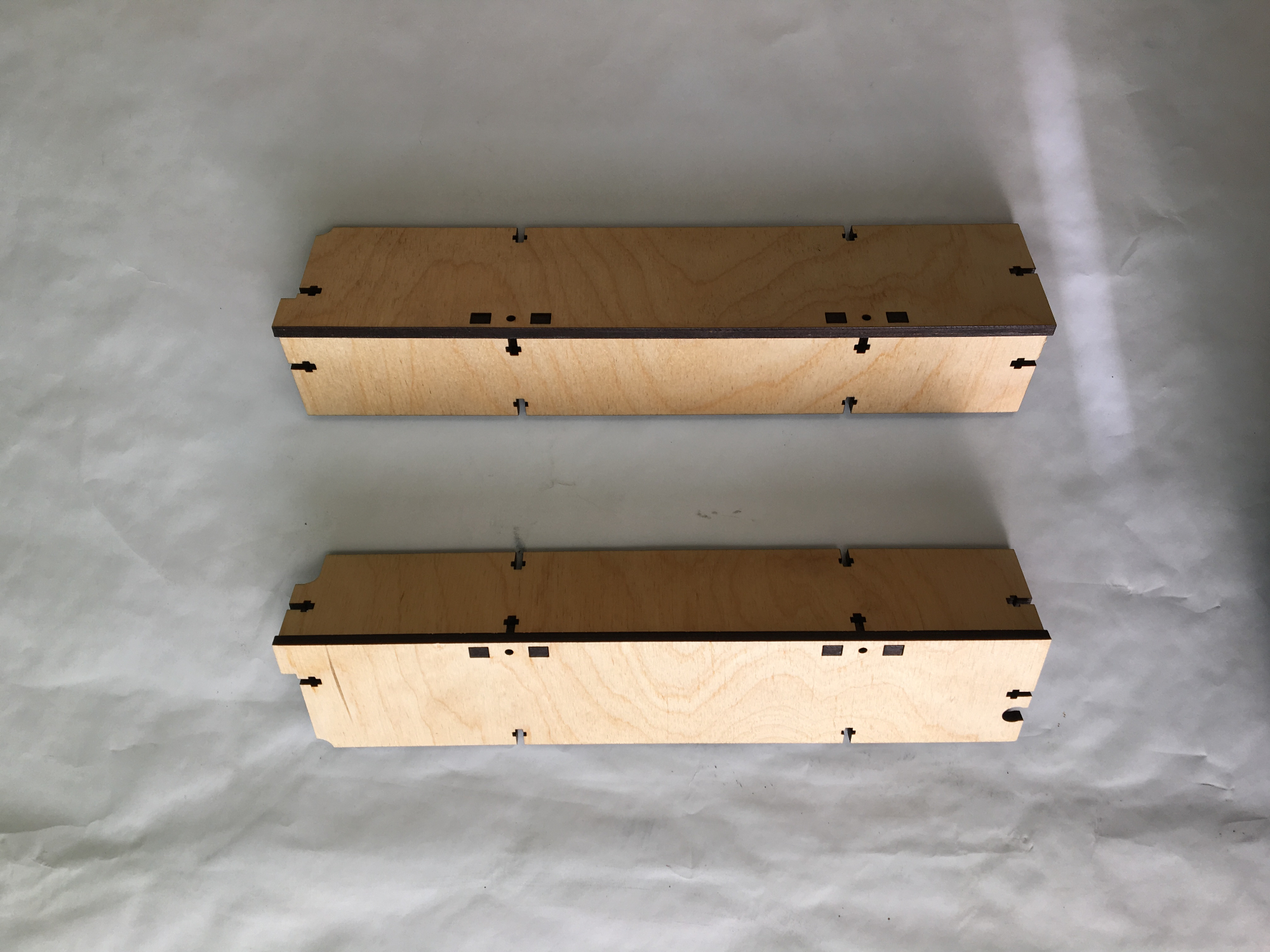

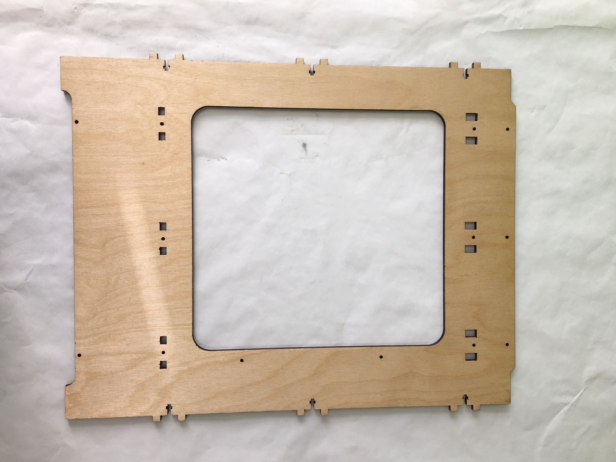

Спойлер Собираю корпус:
dimakein
Сообщения: 53
Зарегистрирован: 17 фев 2016, 11:24
Откуда: Санкт-Петербург

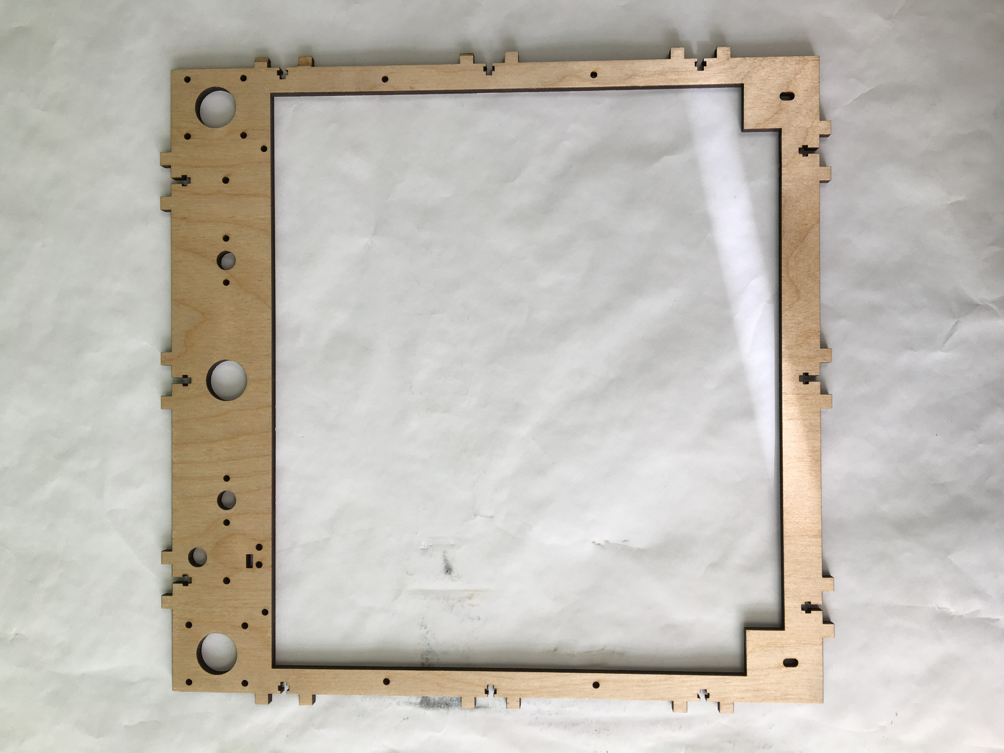

Непрочитанное сообщение dimakein » 30 мар 2016, 23:14

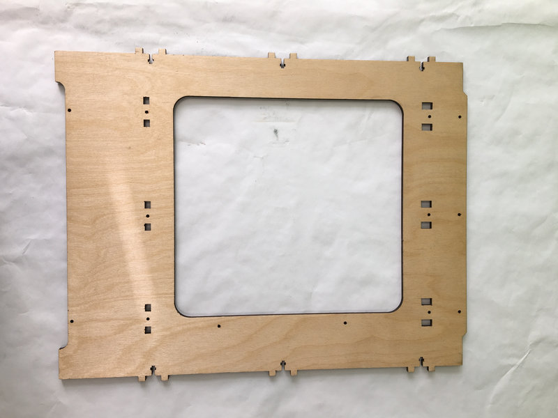

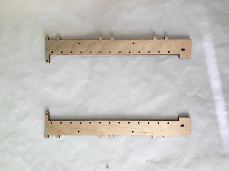

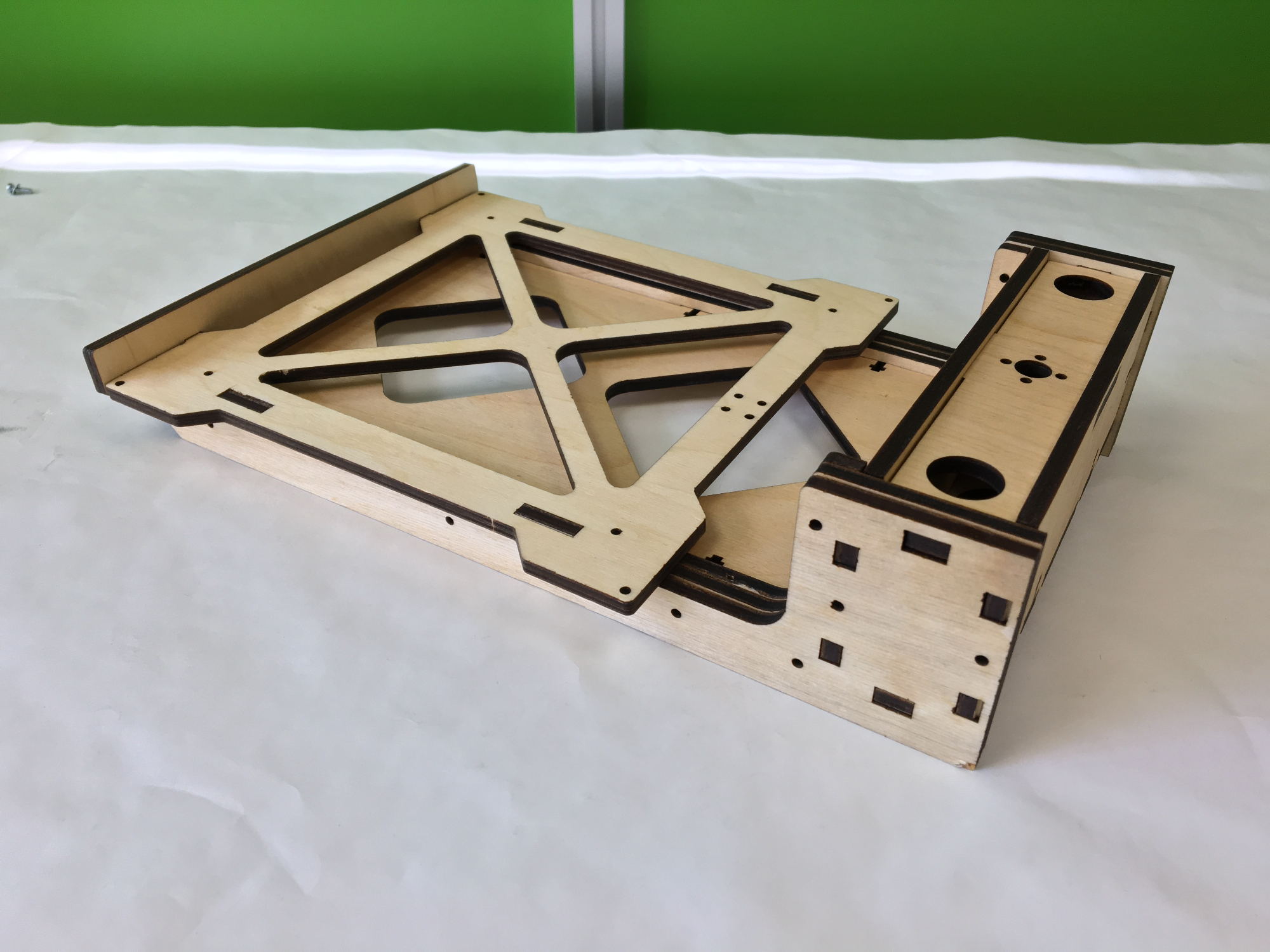

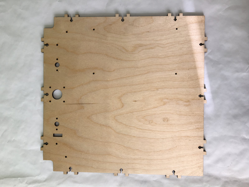

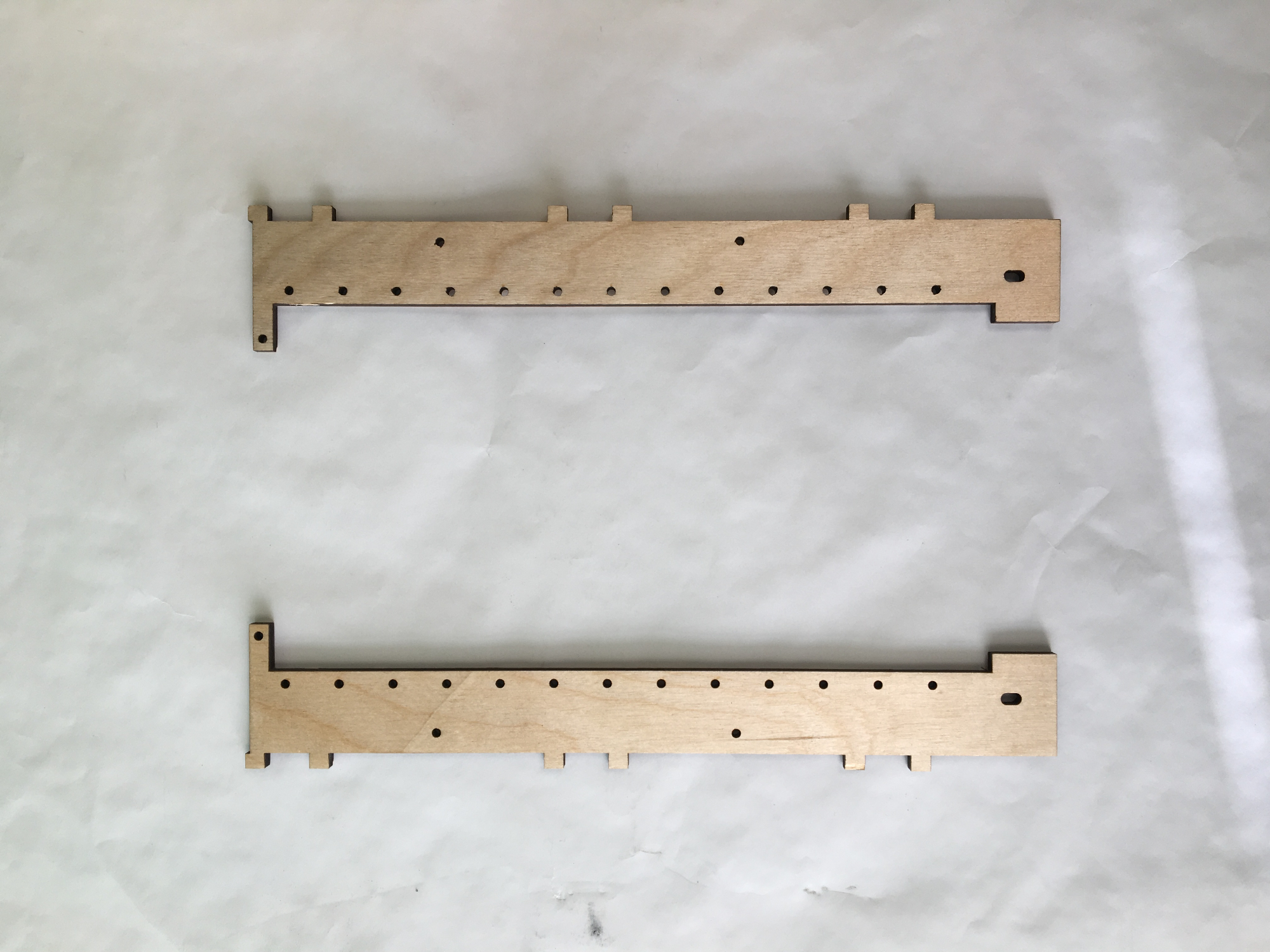

Спойлер Собираю стол:
как лежат детальки на раскладке, так их и соединяем

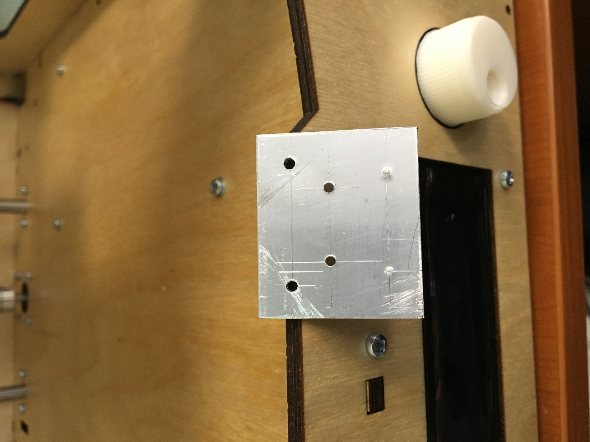

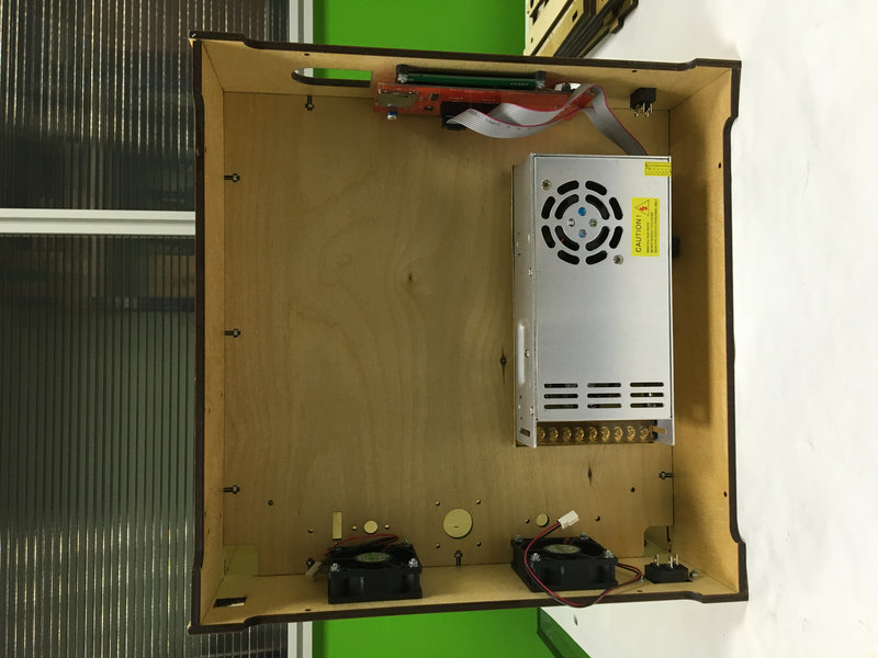

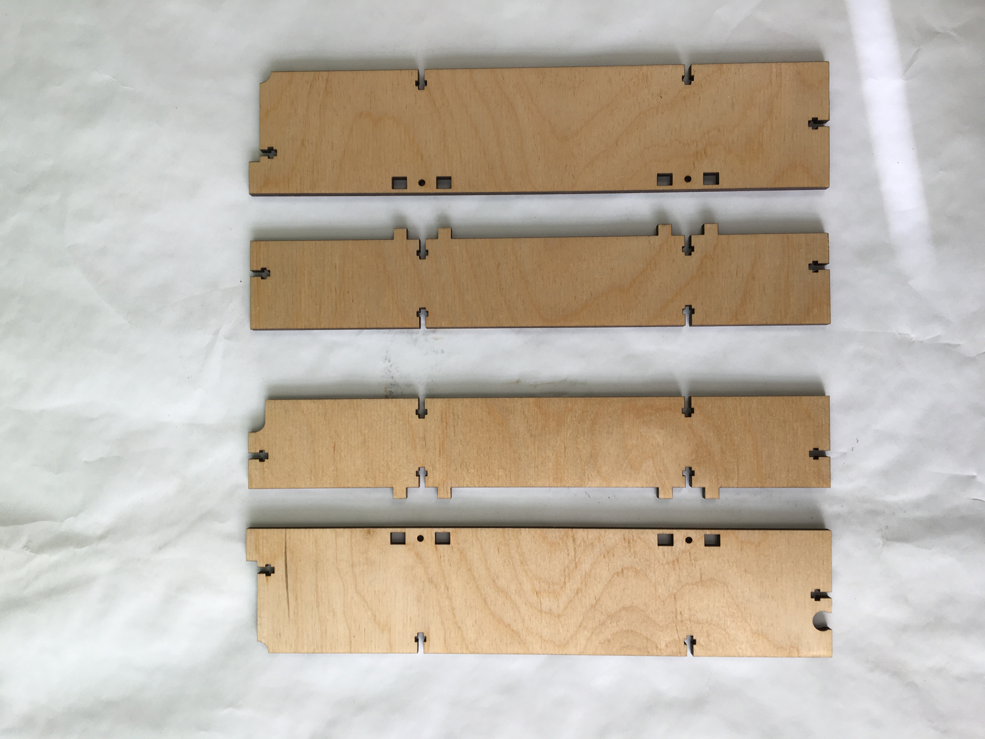

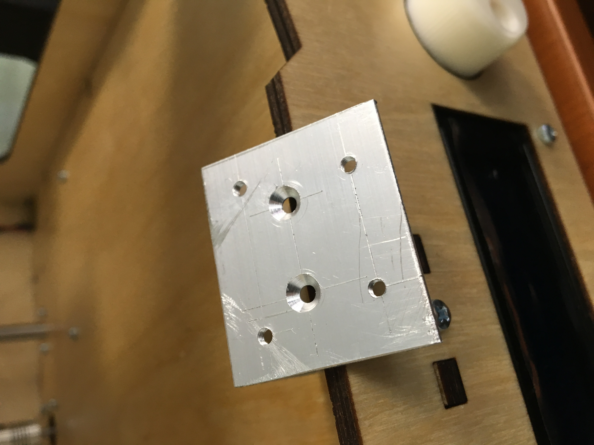

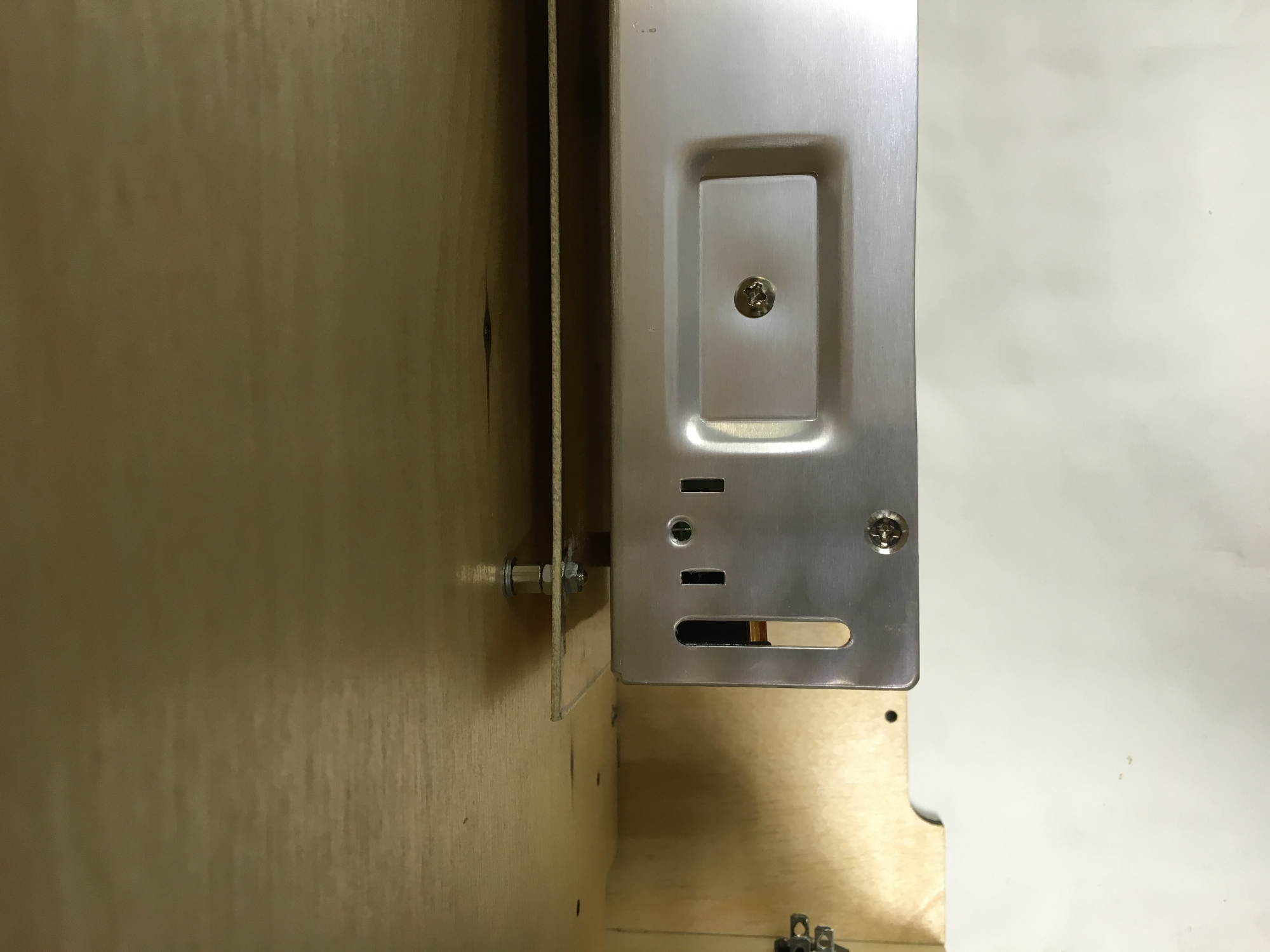

Непрочитанное сообщение dimakein » 30 мар 2016, 23:20

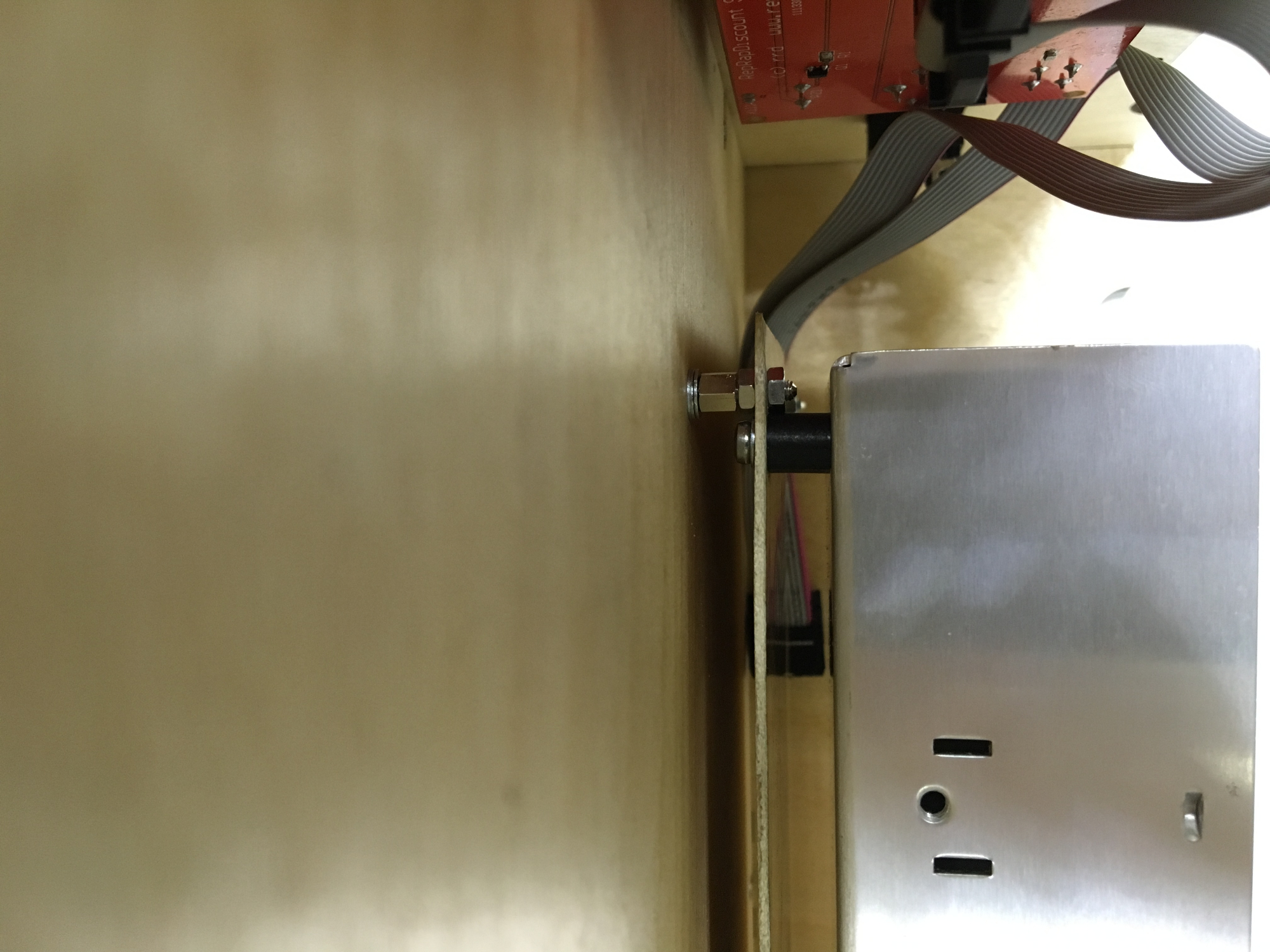

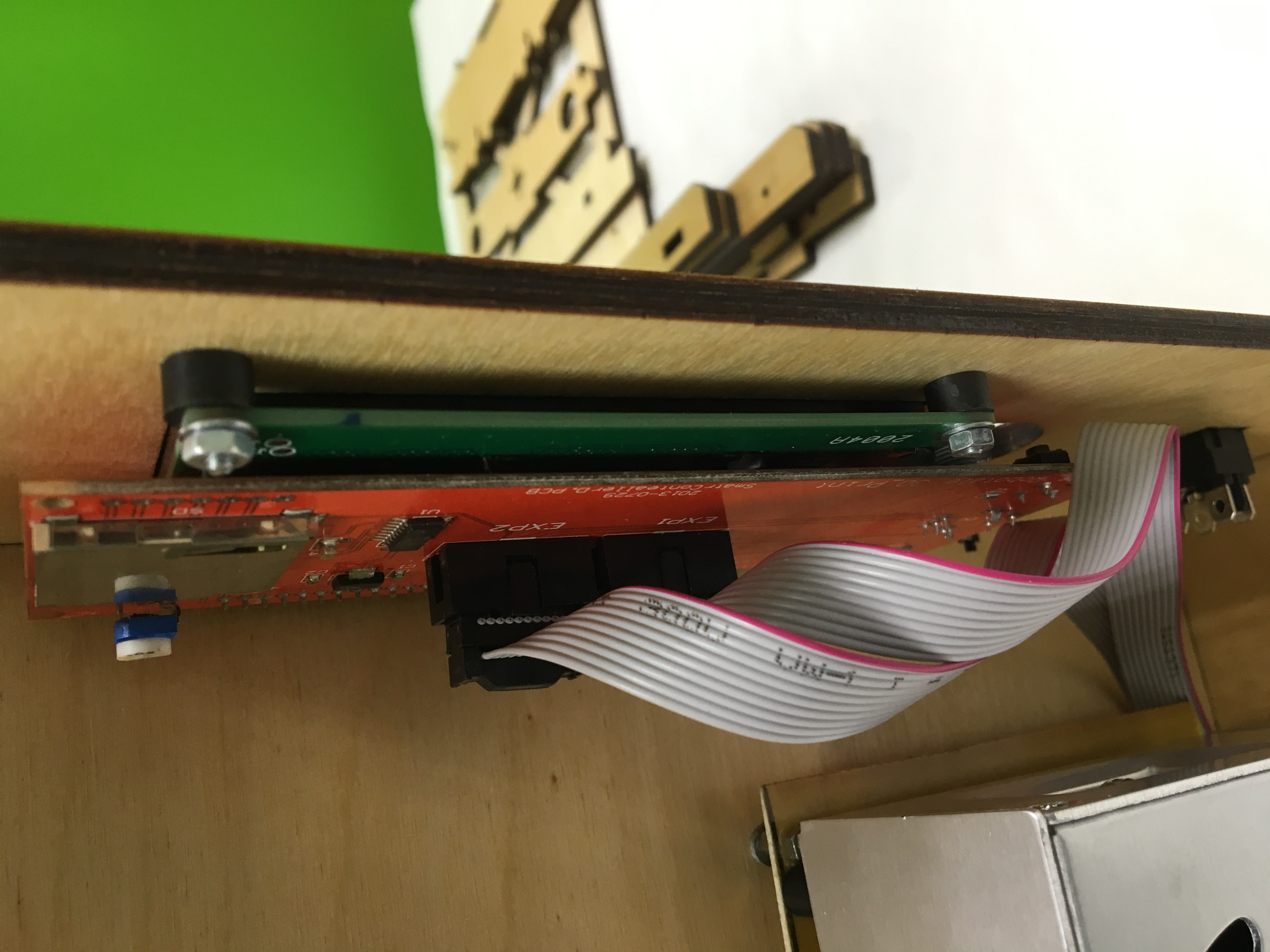

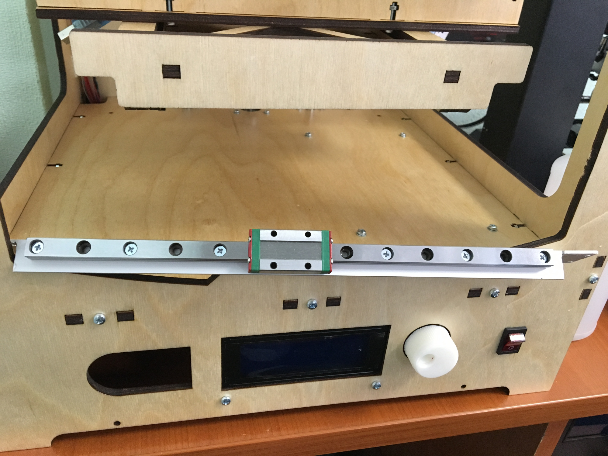

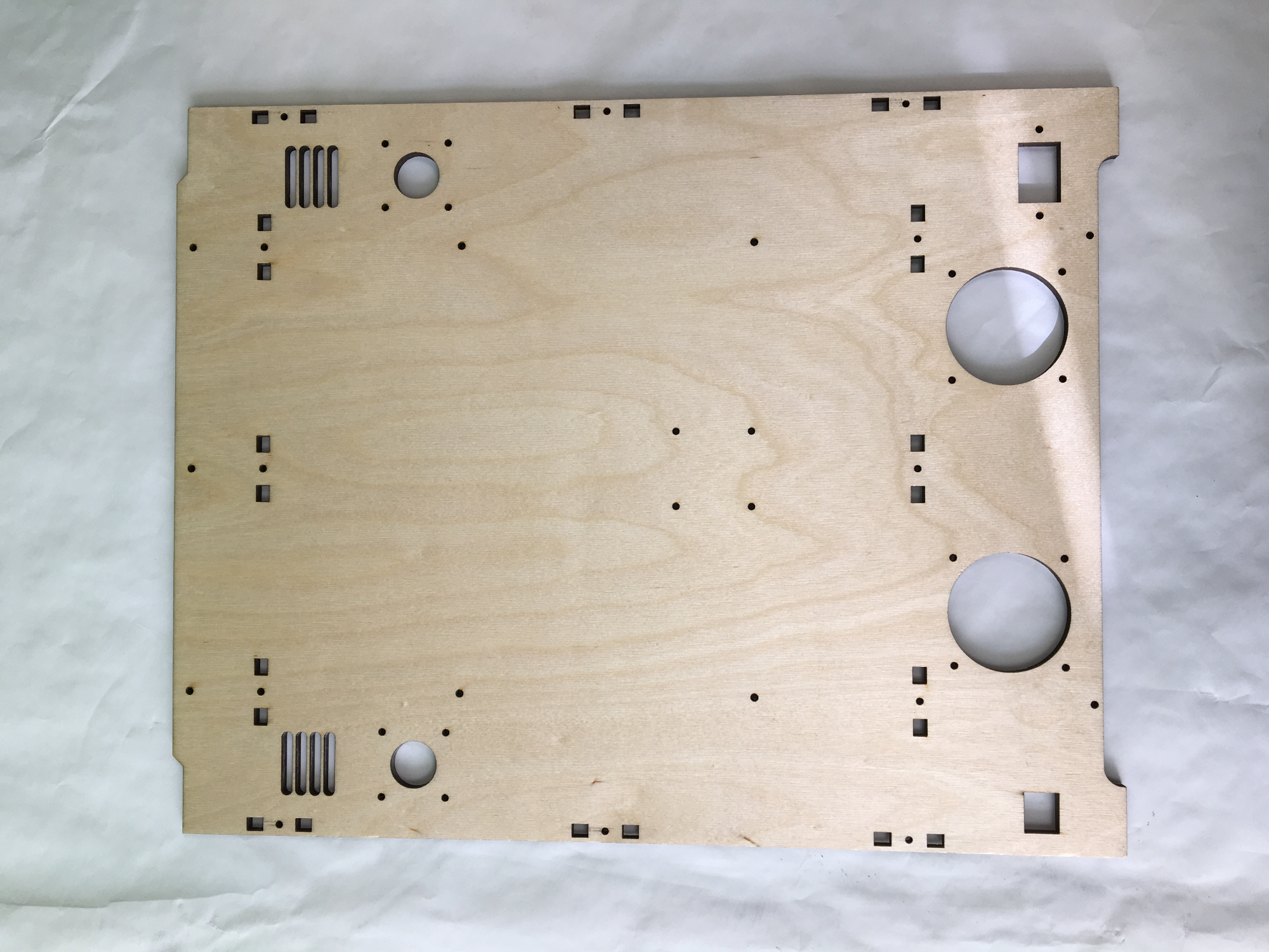

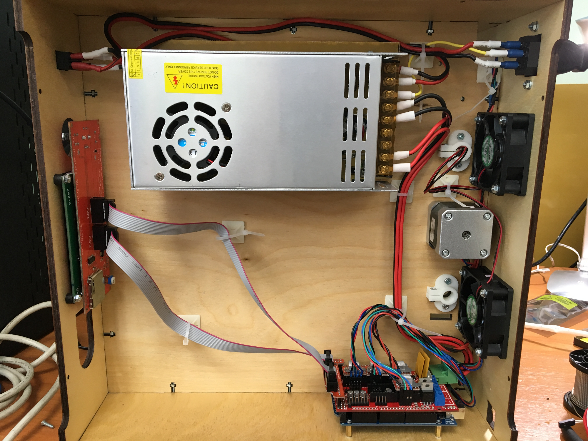

Спойлер Размещаю компоненты по корпусу ч.1
dimakein
Сообщения: 53
Re: Собираю SPrinter 222, dimakein

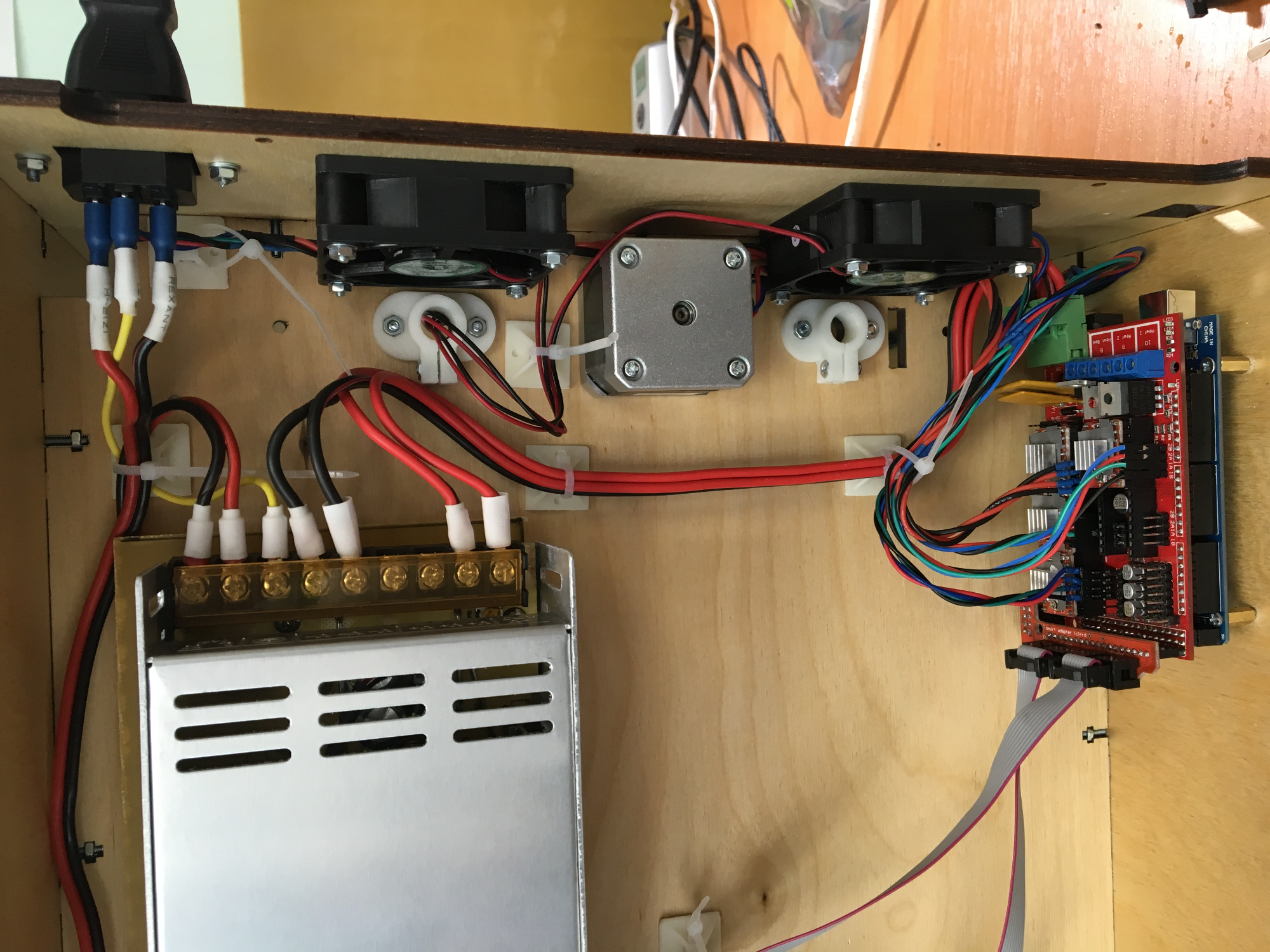

Непрочитанное сообщение dimakein » 30 мар 2016, 23:29

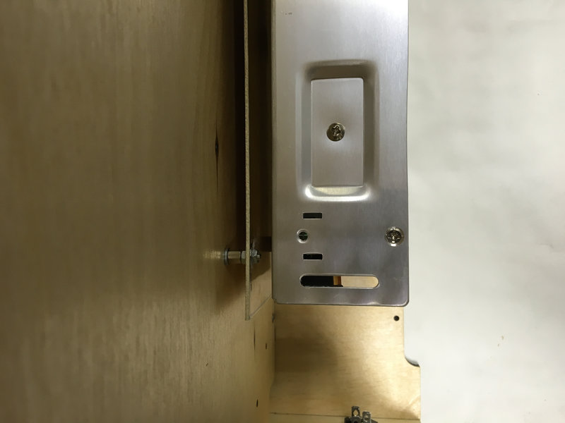

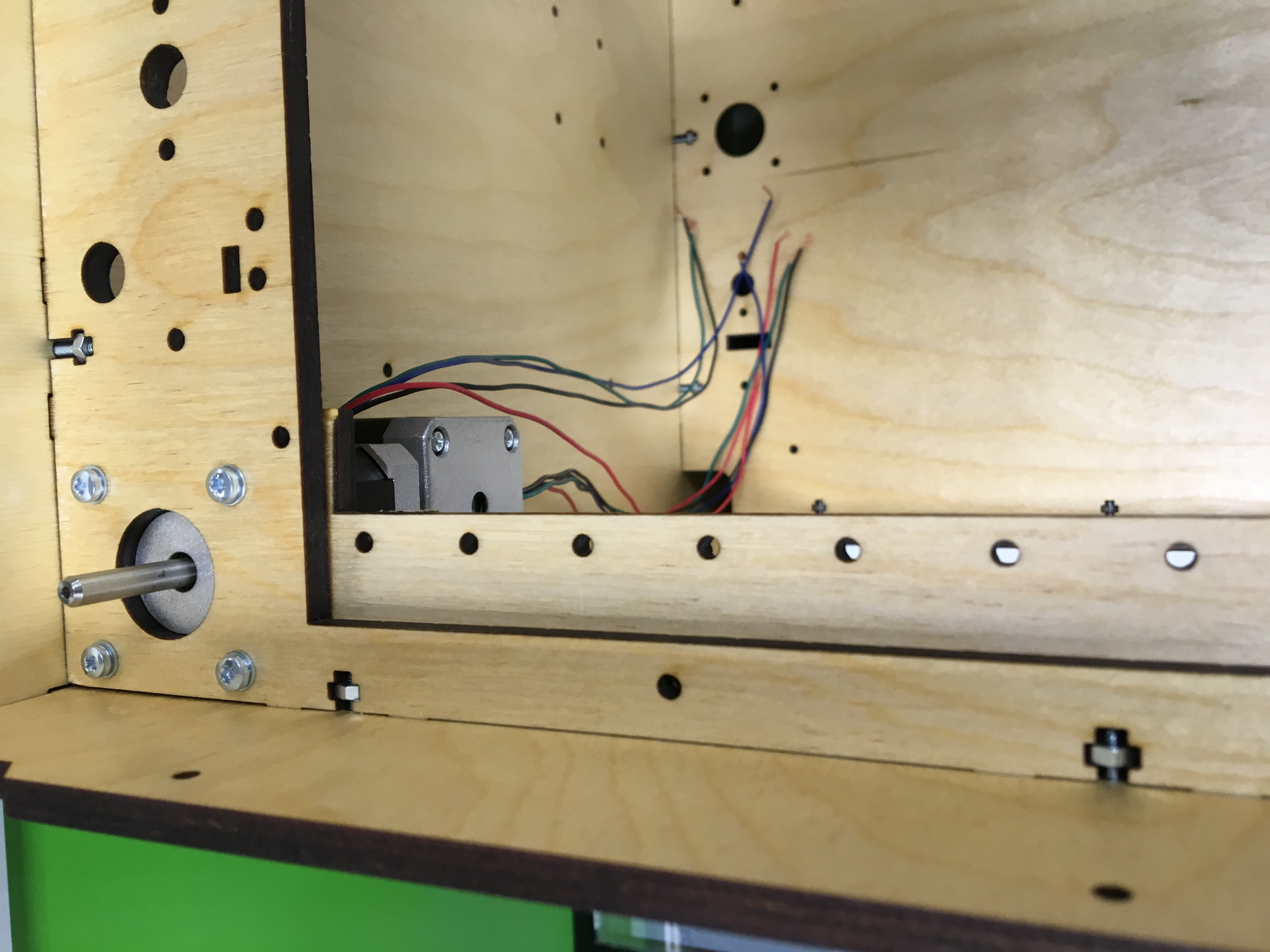

Спойлер Размещаю компоненты по корпусу ч.2(начинаю разводить питание)
dimakein
Сообщения: 53

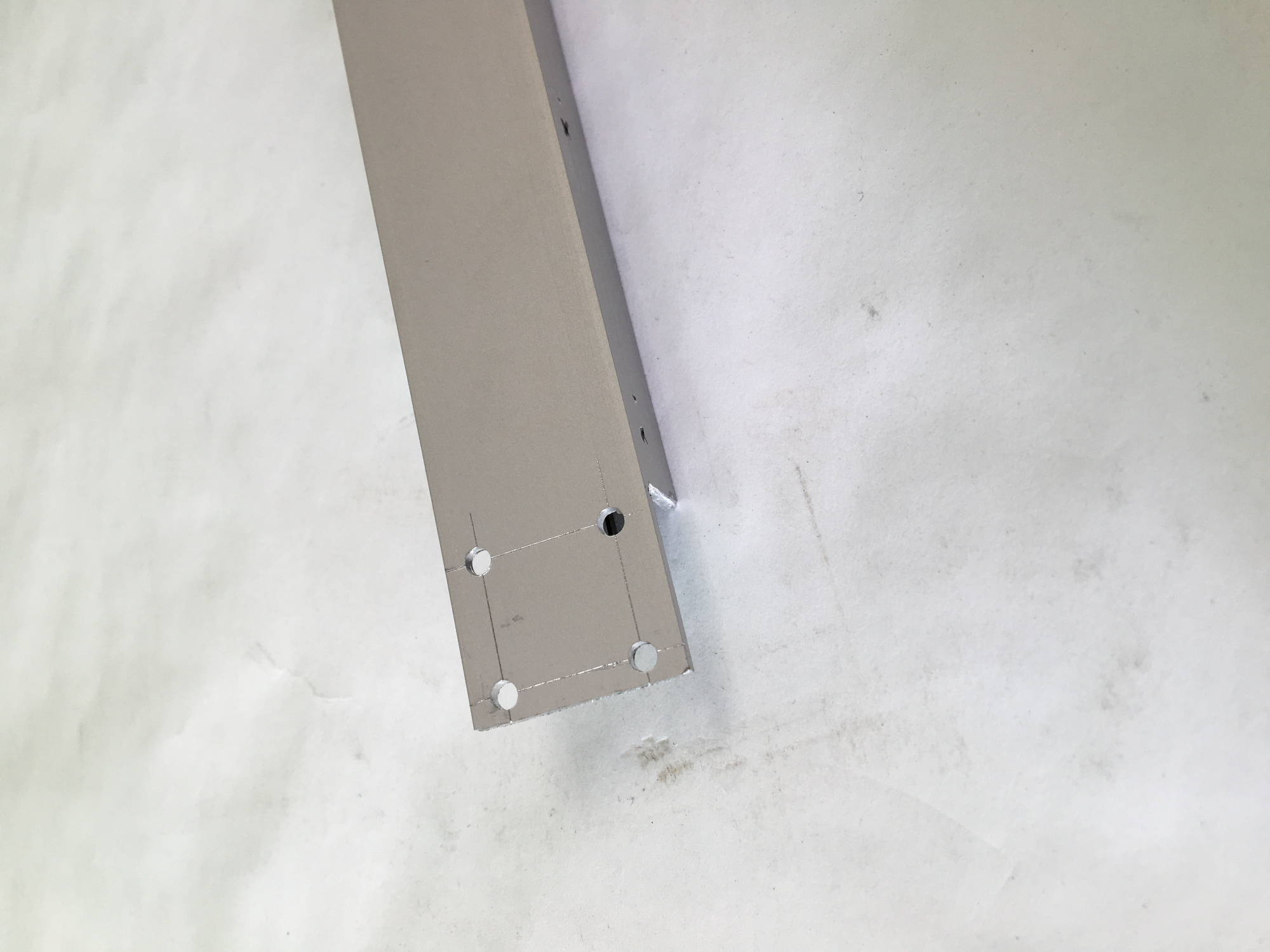

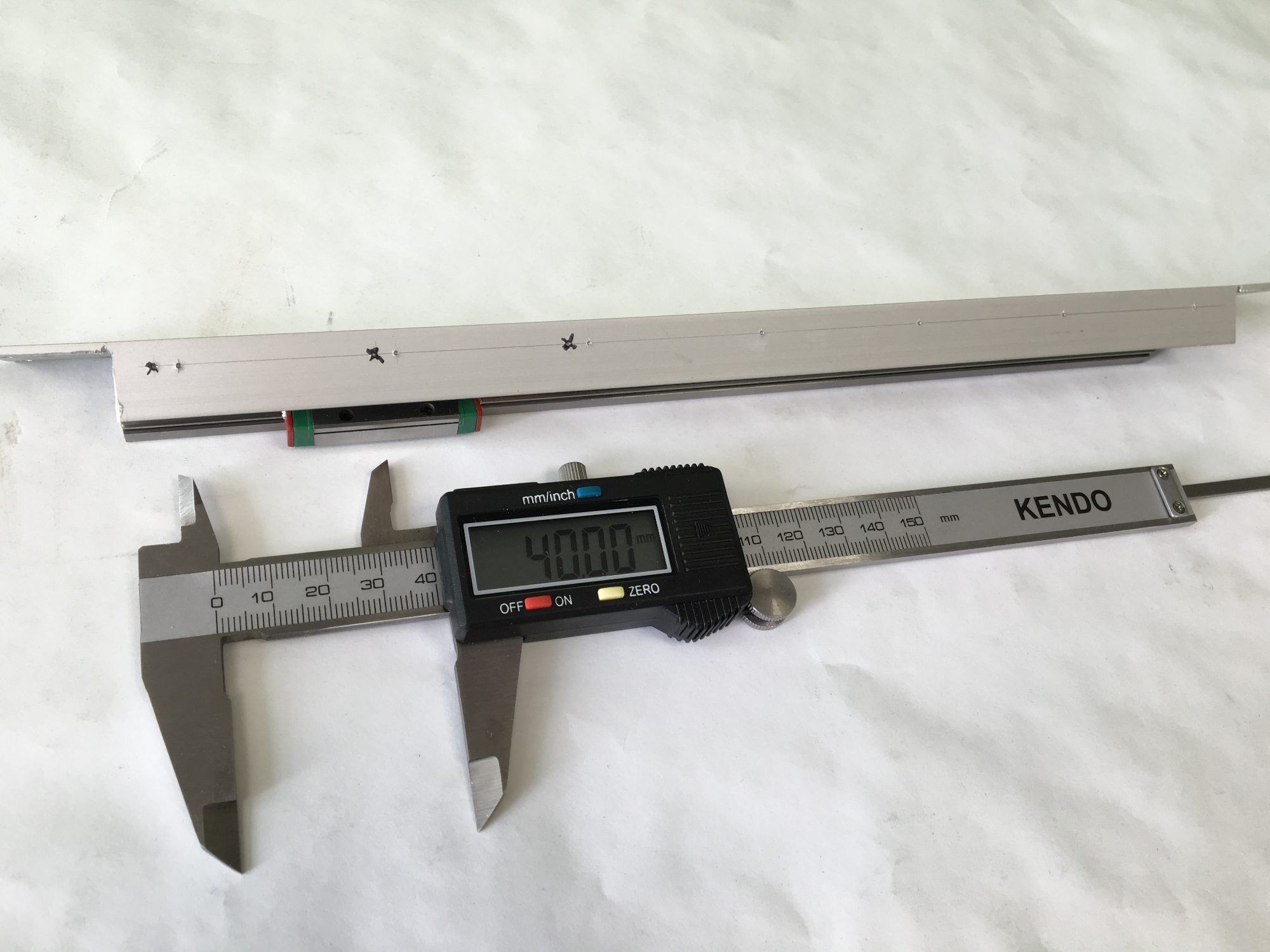

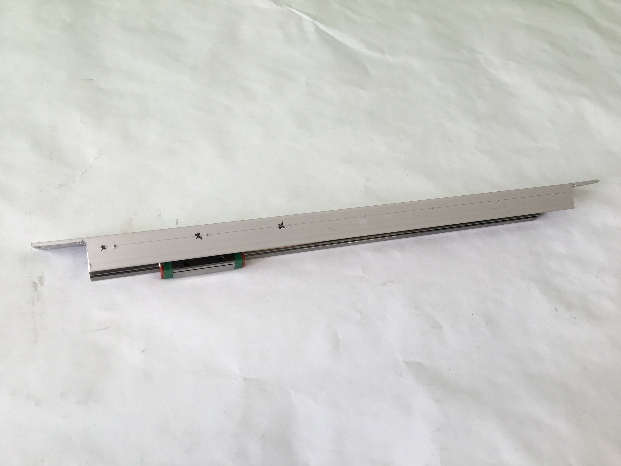

Непрочитанное сообщение dimakein » 30 мар 2016, 23:33

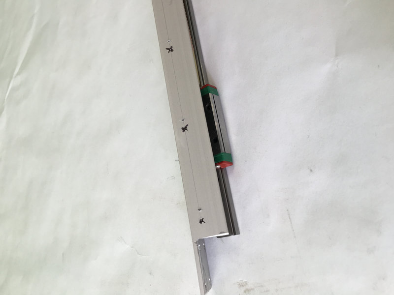

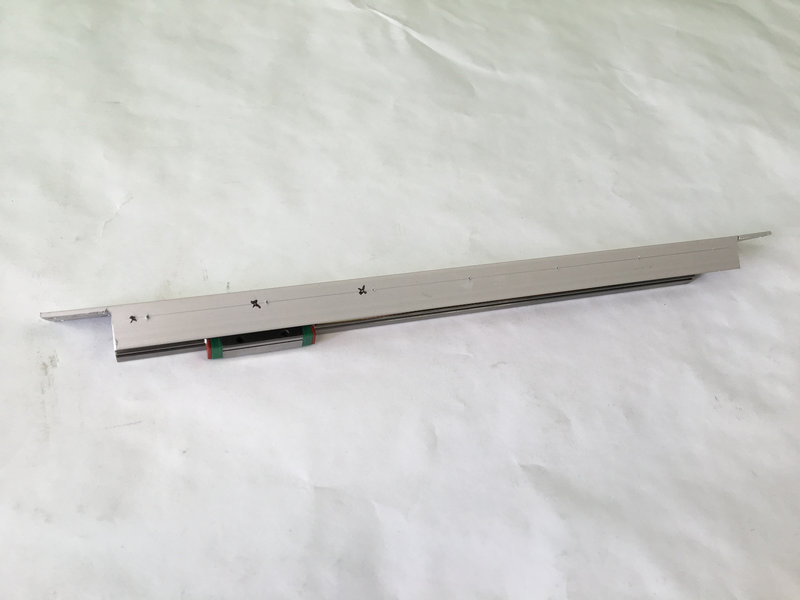

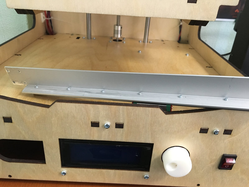

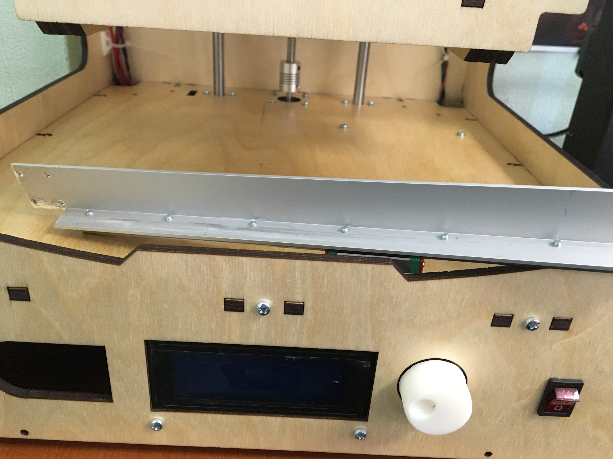

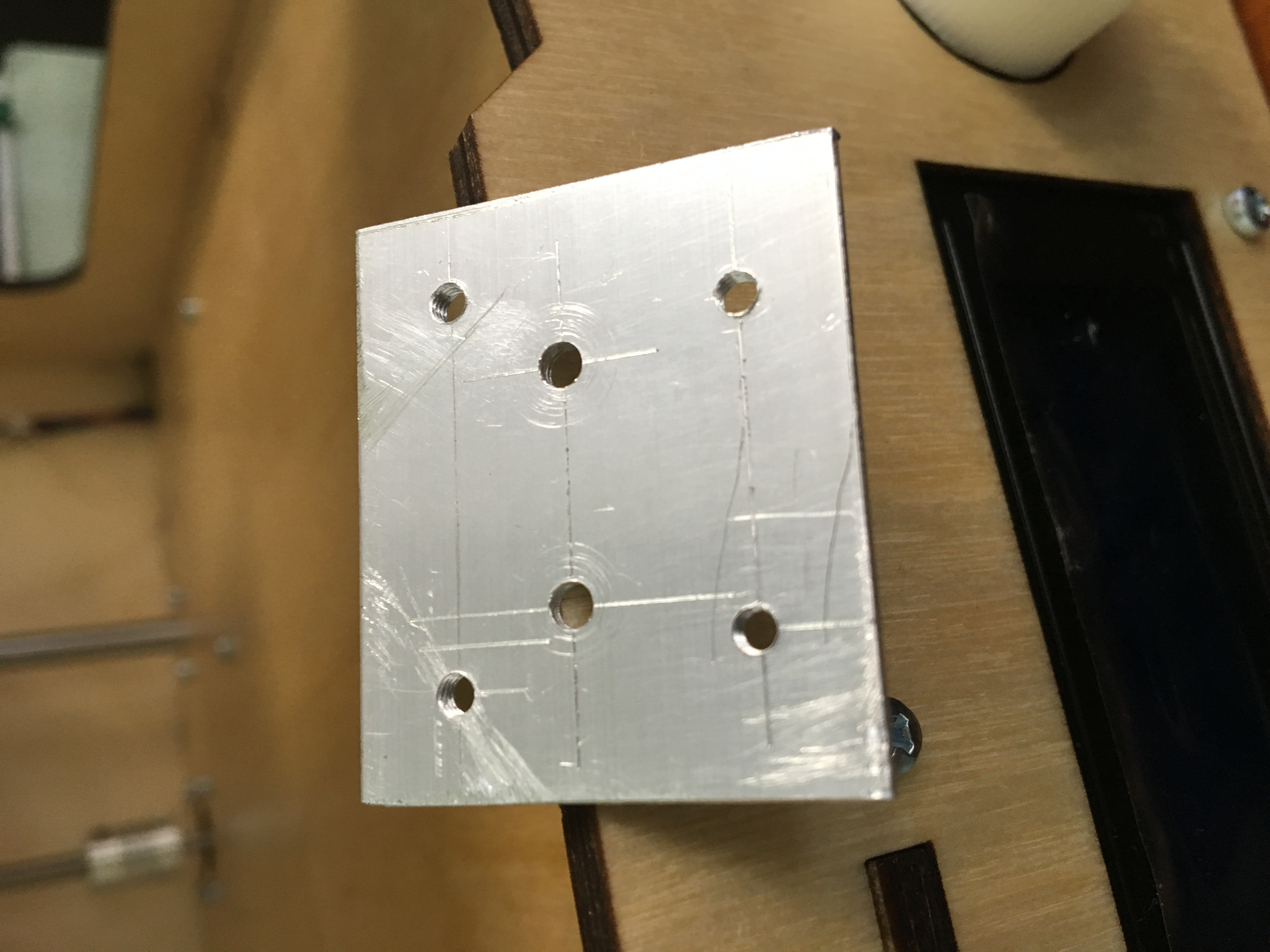

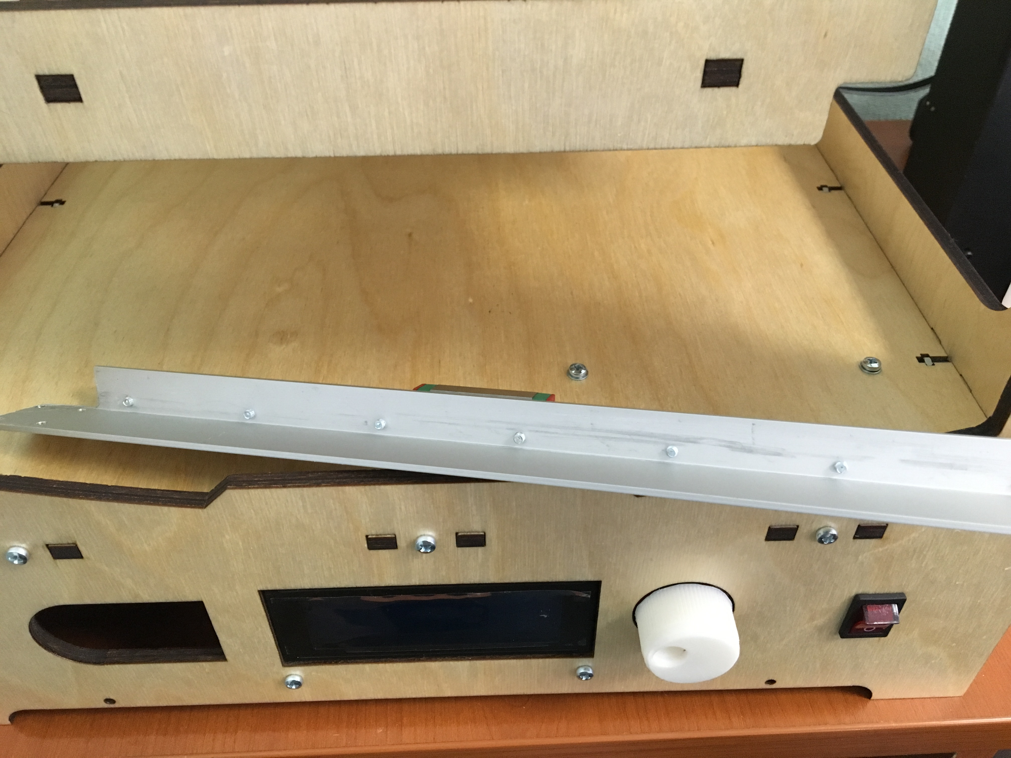

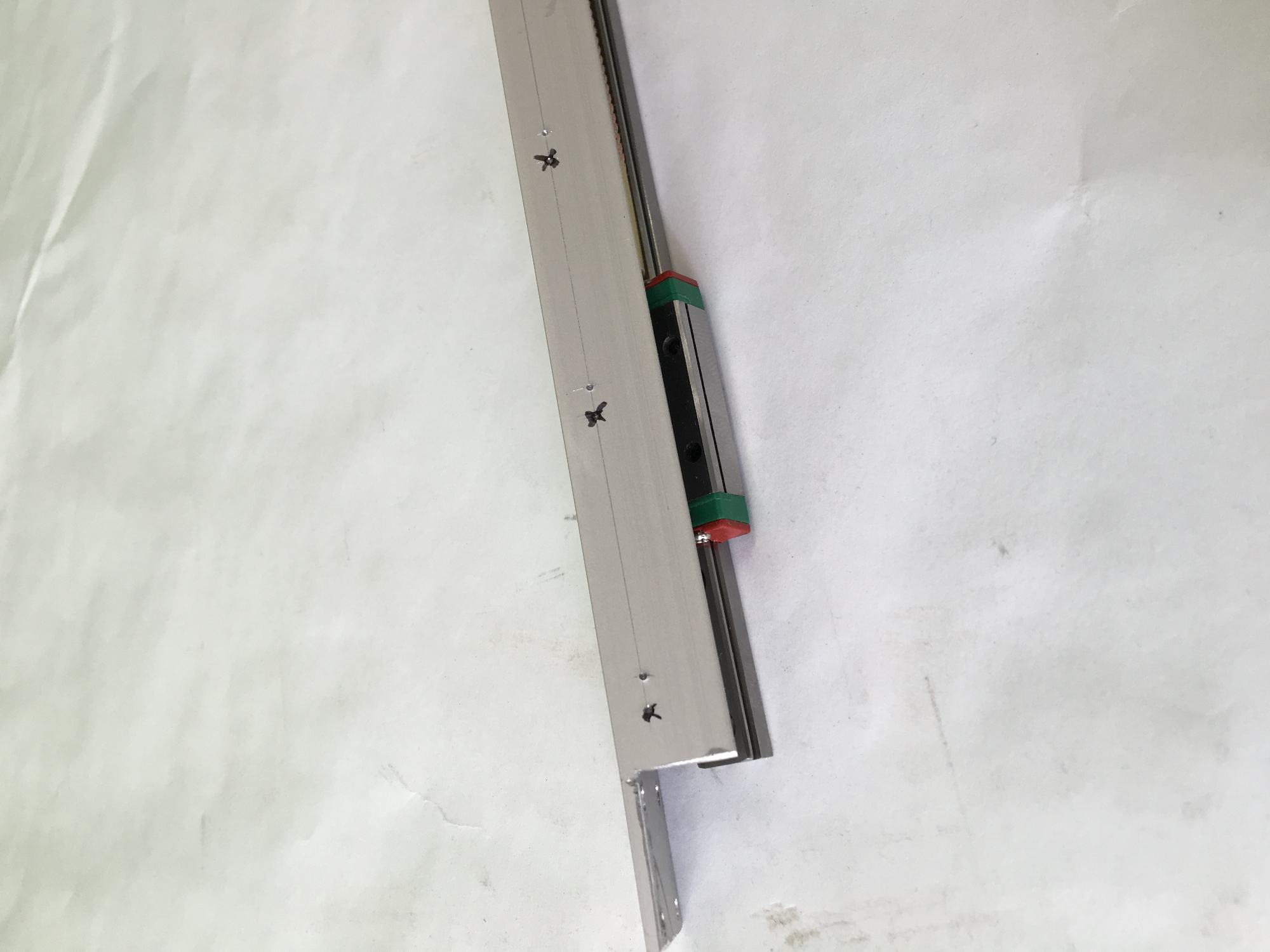

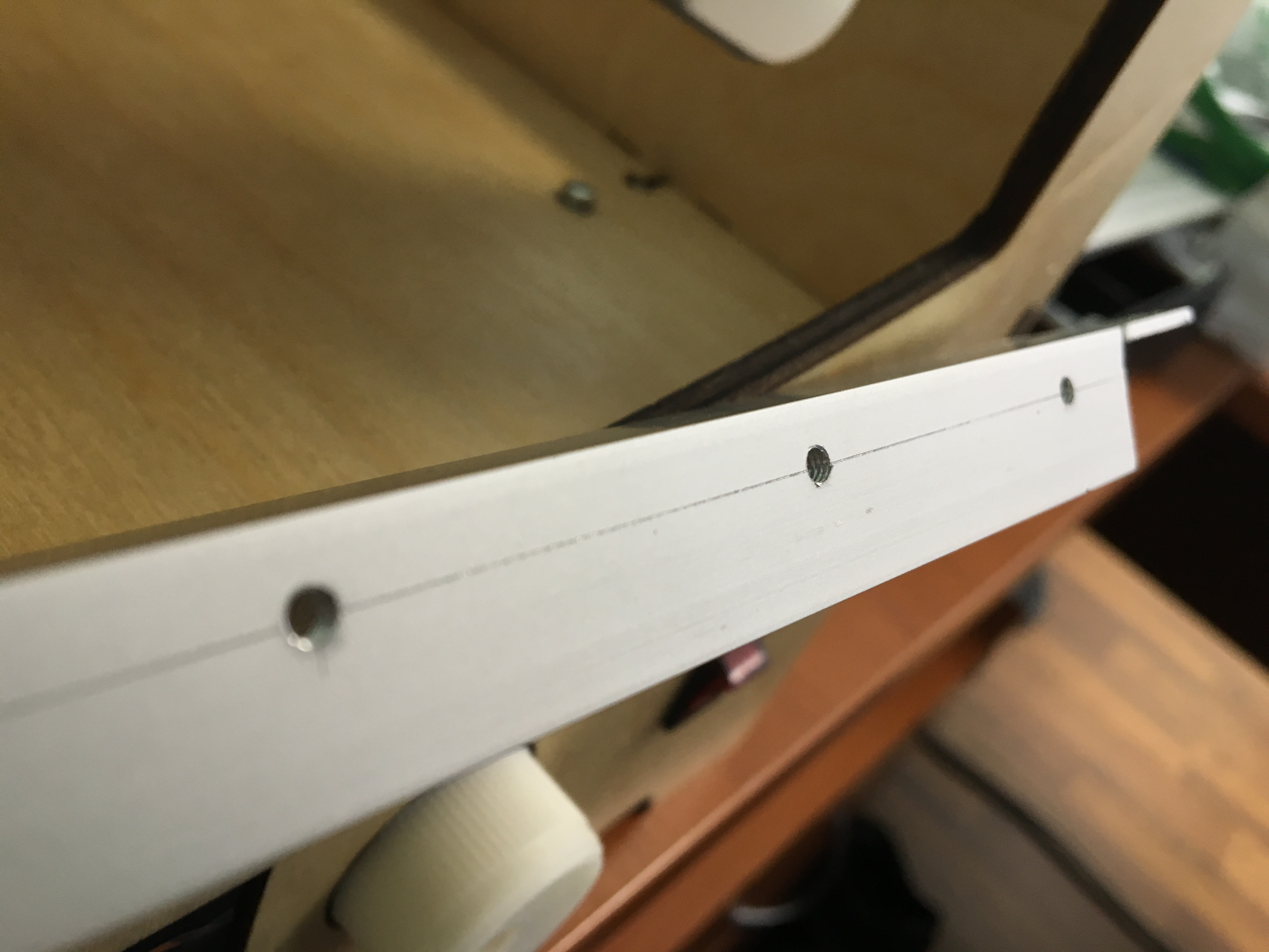

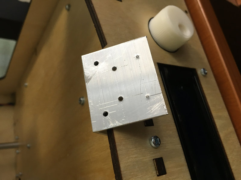

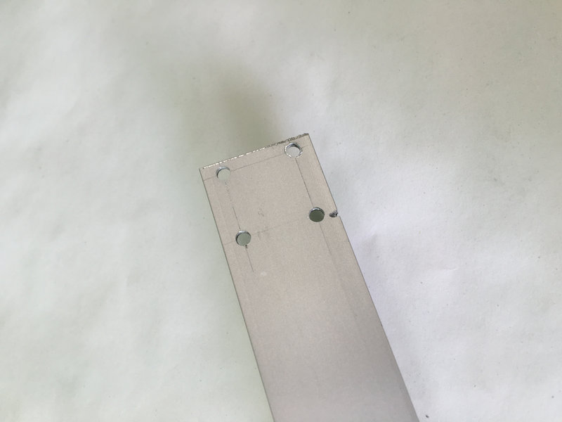

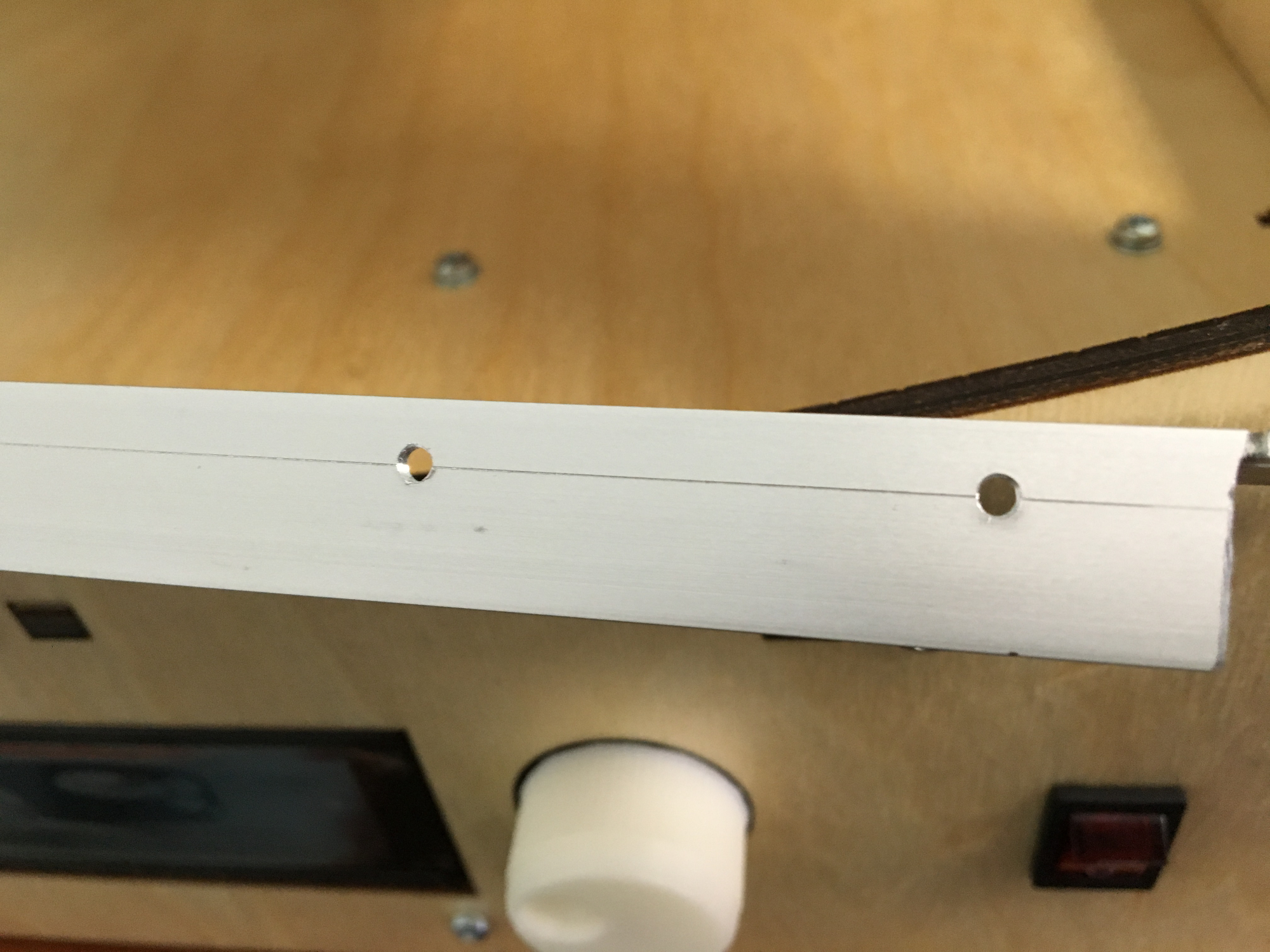

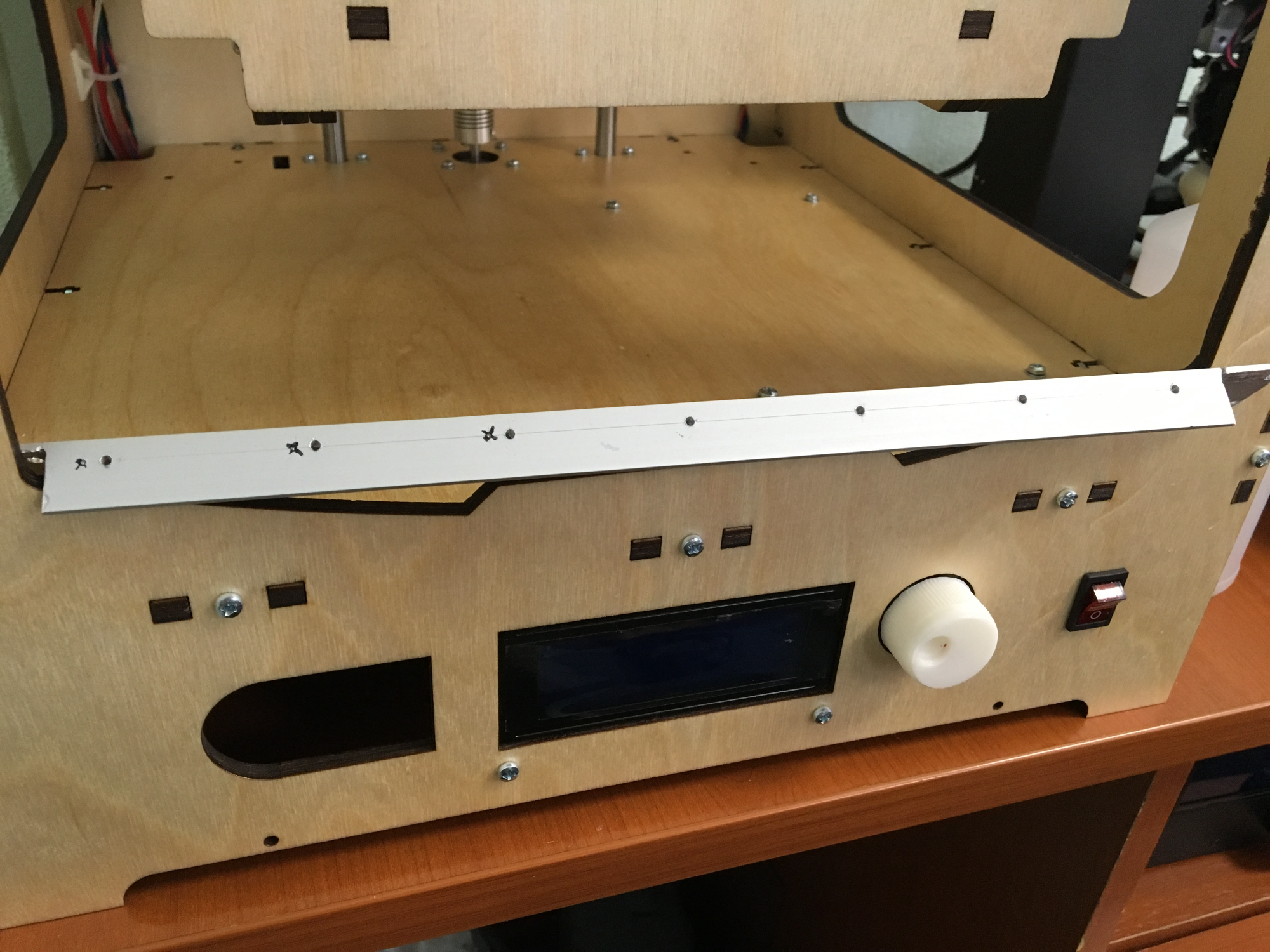

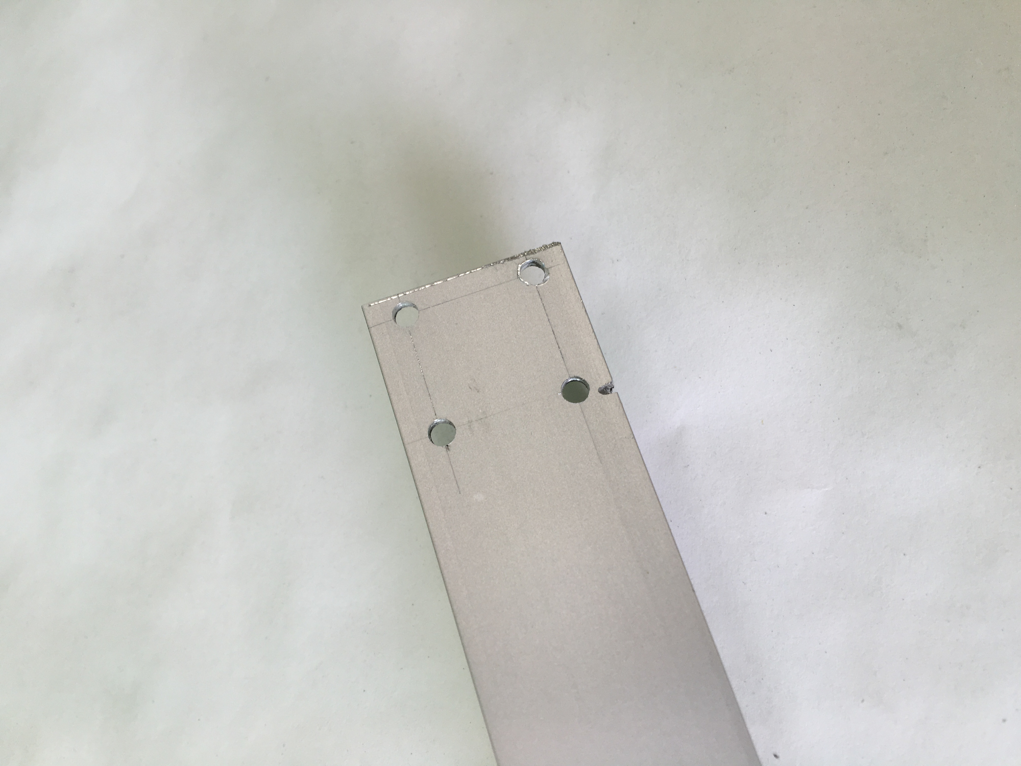

Спойлер Разметка уголка оси Х

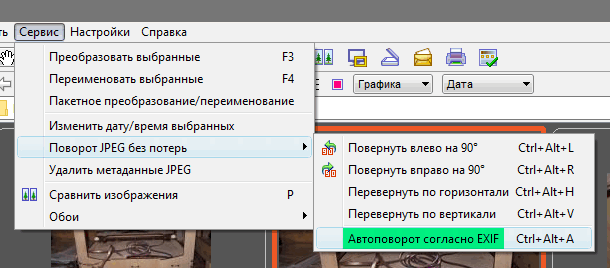

Непрочитанное сообщение AKDZG » 02 апр 2016, 06:24
dimakein писал(а): Если Алексей пояснит как, то и я могу развернуть.
Спойлер Как развернуть фото
Дело в том, что форум почему-то не разворачивает фотографии по информации из EXIF, поэтому пока это приходится делать вручную. Я пользуюсь программкой FastStone Image Viewer.
