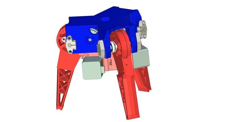

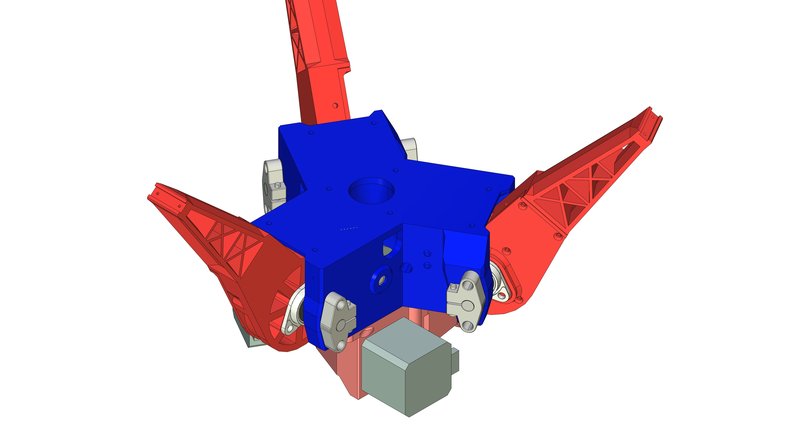

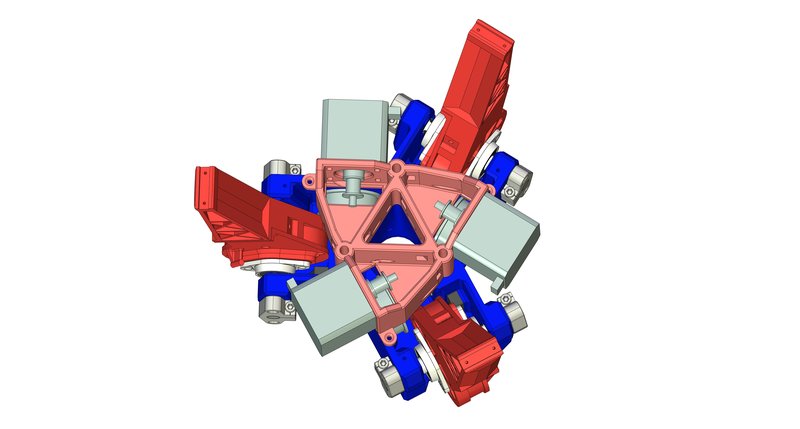

Если с первыми версиями дельта робота не все было так гладко, то с выходом видео по сборке Archie Mk 4 я заинтересовался данным проектом. Примерно месяц назад были заказаны необходимые или недостающие комплектующие. Неделю назад они пришли, но вот автор канала пока не выложил свой проект в открытый доступ, к сожалению... :( Хотя я уверен, что выложит с минуты на минуту :lol: . А шаловливые ручки то чешутся, да и все необходимые комплектующие у меня уже есть... Можете меня закидать гнилыми помидорами, но я нагло "спер" у автора канала его дизайн дельта робота (так что если что, все претензии по дизайну к автору :lol: ), впрочем как и конструкцию, которую пришлось изучать исключительно по видео. Чертить все пришлось с нуля, ну не дождался я просто напросто публикации оригинальных моделей. А раз так, то и все модели переделал что называется "под себя". У автора понравился дизайн, поэтому, да простит меня Alex Korvin Workshop, все печатные детали я как смог, приблизил к внешнему виду оригинала. При этом внес достаточно много изменений, например переделал крепления ремня в плече, установил нулевые концевики внутрь корпуса редуктора и снабдил регулировкой, переделал мотораму, чтобы упростить прикручивание шаговиков, спрятал все провода в центральное отверстие корпуса редуктора, заменил многие винты с гайками саморезами, конечно же там, где это возможно...
Почему я решил собрать именно дельта робота? Первое и самое главное преимущество, это его бесшумность! Т.к. просто напросто отсутствуют направляющие... Их нет как класса, да и подшипников минимальное количество.
На сегодня у меня готова 3D модель основы робота.

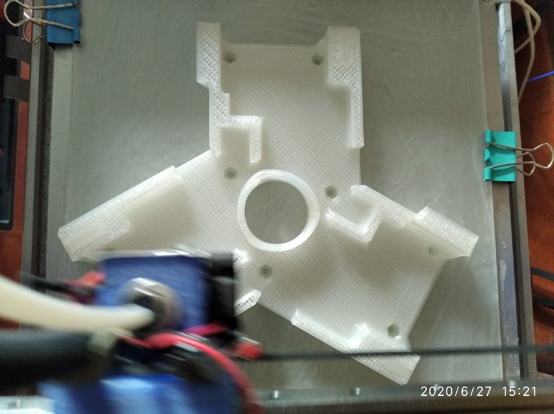

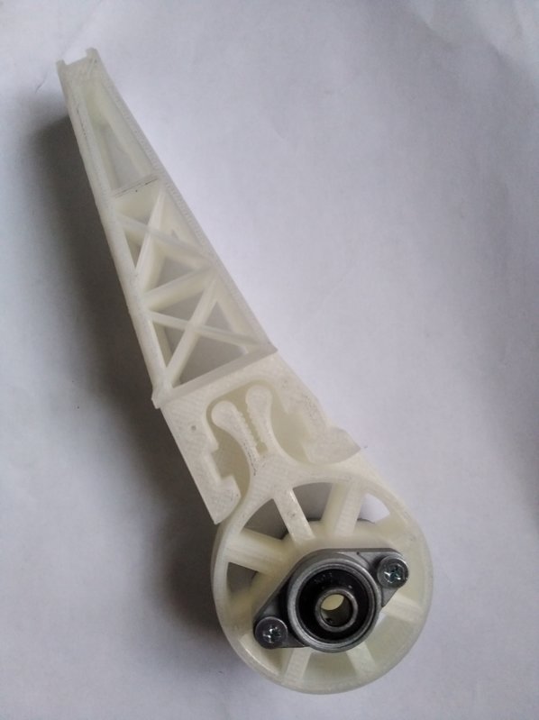

Распечатано одно из 3 плеч робота

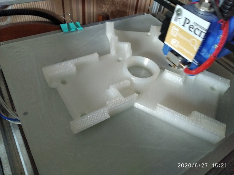

Печатается корпус редукторов

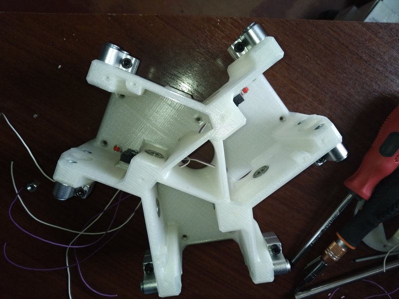

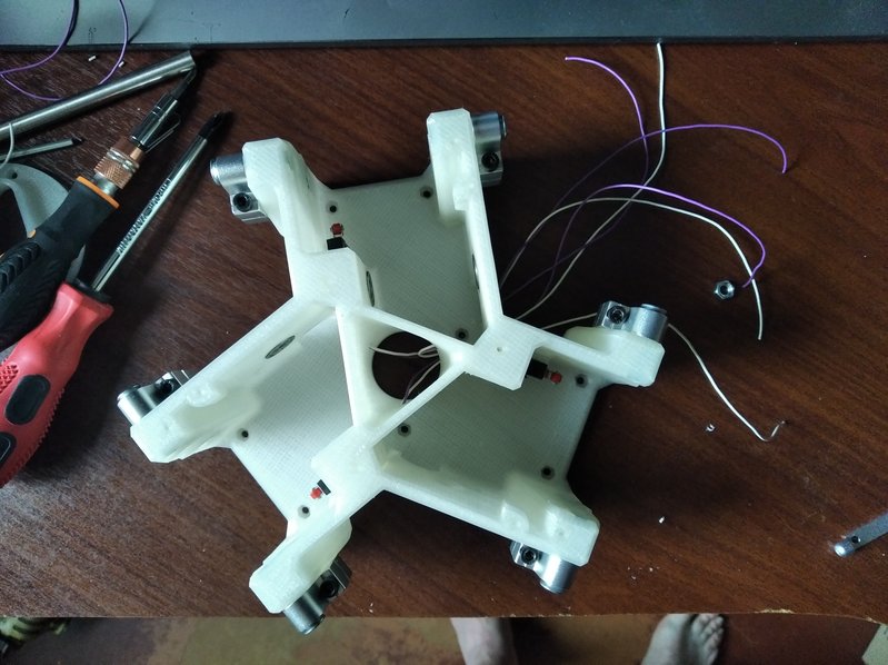

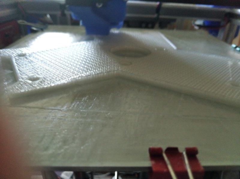

Так, сегодня ночью корпус редуктора отпечатался, на его печать ушло примерно 15-16 часов и грамм 300-400 пла пластика.
Теперь начинаем его собирать. В моем случае я поставил обычные концевики KW12 с Алиэкспресса (https://aliexpress.ru/item/32669845918. ... 1577181555), хотел поставить оптические, но при заказе продавец вместо оптических положил обычные механические, поэтому еще месяц ждать не стал :( Попробую с механическими, которые были куплены еще в 17 году и неплохо себя зарекомендовали на оси Z моих кубиков. Сначала к контактам С и NC, они оба крайние, припаиваем провода, протаскиваем их через специально предусмотренные отверстия внутрь центрального отверстия корпуса, и крепим концевики на место саморезами 2.5х16. Набор из 100 таких саморезов куплен в Леруа Мерлен за сущие копейки, https://arkhangelsk.leroymerlin.ru/prod ... -82624250/.
Далее запрессовываем подшипники 605ZZ 5*14*5 мм в первую ступень редуктора. Входят достаточно плотно, поэтому необходимо приложить довольно приличное усилие...
На вторую ступень редуктора винтами М5х25 прикручиваем зажимы для оси плеча SHF8 (https://aliexpress.ru/item/32819615891. ... 1577181555), с внутренней стороны предусмотрены шестигранные углубления для гаек М5.

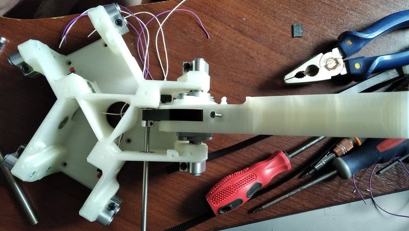

Здесь попробовал примерить уже готовое одно плечо, чтобы оценить длину ремня. Тут к сожалению меня постигла небольшая неудача, заказанный 10 мм ремень оказался с металлическим кордом и очень жестким... Пока придется использовать 6 мм ремень, имеющийся в наличии, дальше посмотрим...
