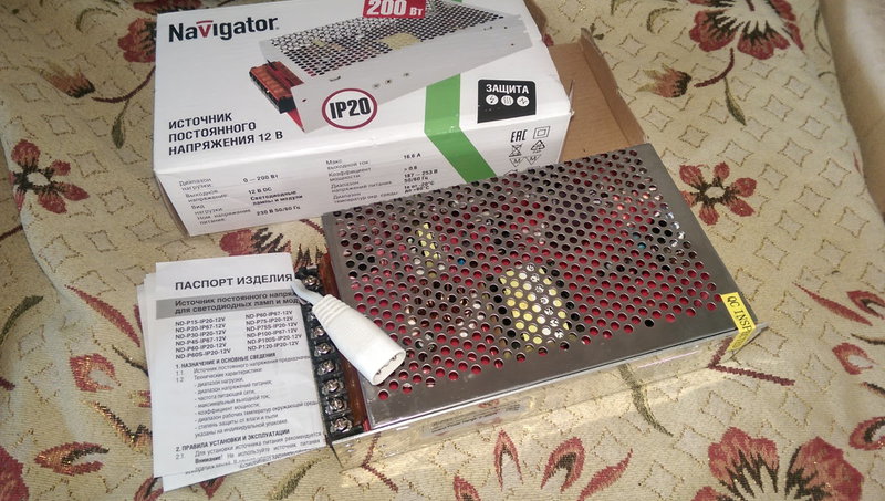

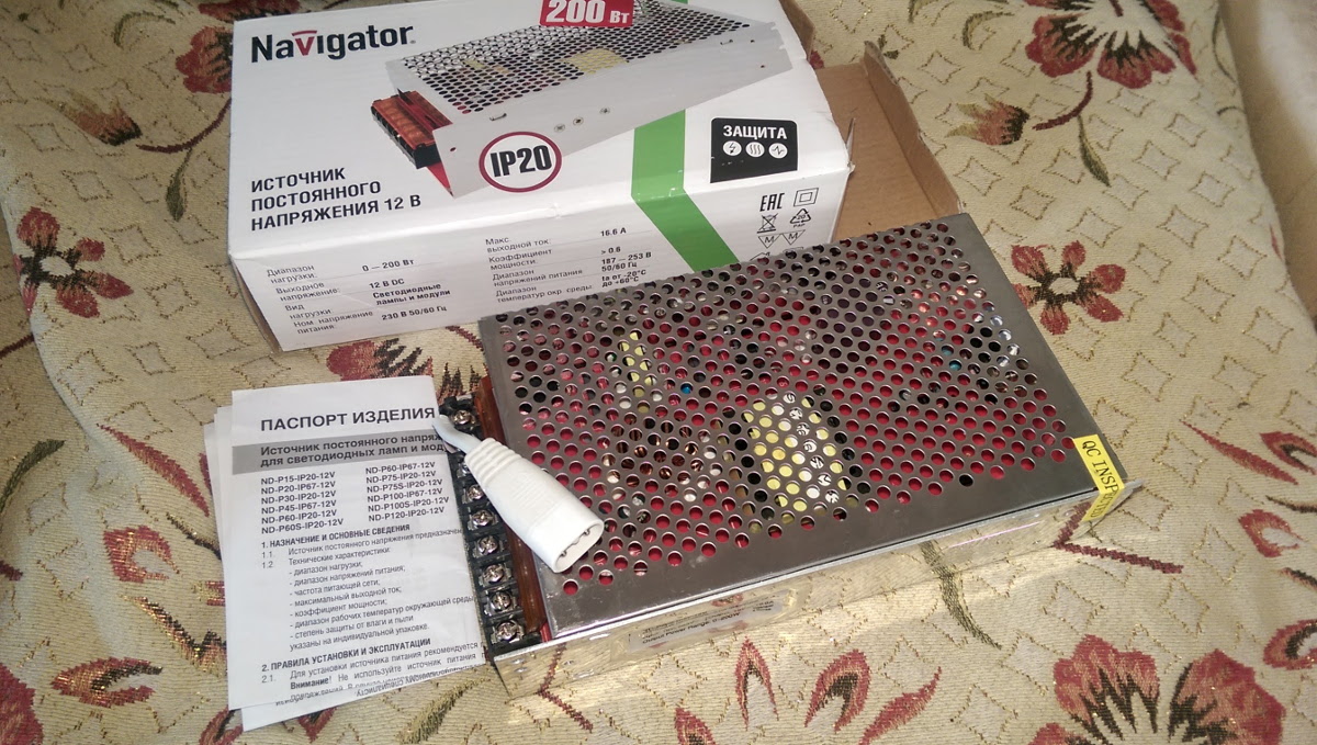

В наличии БП на 12В 220Вт.
Блок питания 12В 220Вт

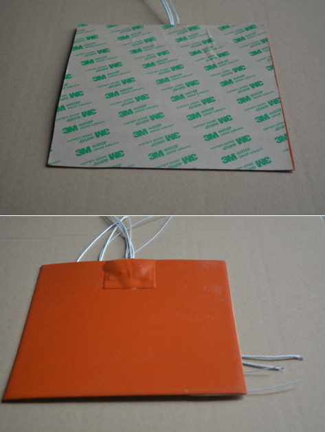

Почему не 350Вт? Объясняю. Я решил делать нагрев стола из силиконовой грелки на 220В 200Вт.
Нагреватель пока не заказал.
Силиконовый нагреватель 200*200 220В 200Вт
Через твердотельное реле. Мне не понятно зачем тянут эту технологию от старых принтеров, когда применяли БП от компов и нагреватели столов делали на 12 В из печатных плат. Зачем понижать напряжение для нагрева стола с 220В до 12 В? Чтобы получить достаточную мощность (200Вт) на 12В должен быть огромный ток, толстые провода и самое главное (на мой взгляд) на электронику (которая питается от тех же 12В) будут действовать броски напряжения, когда включается и выключается нагреватель стола. Т.к. из 350Вт БП 200Вт уходят только на нагрев стола. Поэтому я разделил питание стола и электроники. Если бы не было нагревателей на 220В, то лучше было бы использовать отдельный БП (и лучше на 24В) можно даже не стабилизированный. Но поскольку есть силиконовые нагреватели на 220В с вполне приличной изоляцией. Если кто боится 220В в принтере, не стоит беспокоиться. Почему? Герметичность силиконового нагревателя IP65, т. е. Ни пыль ни струи воды в него не попадают. В воду включенный опускать конечно нельзя (наверно можно, но они перестраховались). Еще. Принтер фанерный (изолятор), стол сверху стеклянный (изолятор), печатаем пластиком (изолятор), без применения воды (проводник).
И еще не забывайте, что используя нагреватели на 12В вы нагружаете БП почти на полную. Ресурс его от этого сократится. С БП разобрались.

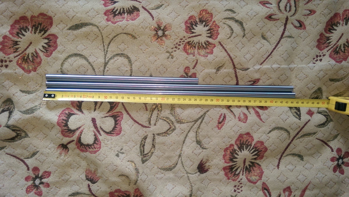

В наличии валы 12мм 440мм - 2 шт.
Вал 12мм порезанный на 2 куска 440мм и остаток.
Нашел я в Краснодаре где можно купить каленые валы. Фирма занимается постройкой и продажей небольших станков ЧПУ. Делают их (станки) из инструментального профиля и просто из металла. Вал 12мм у них применяется только на головах, это самый тонкий вал, что они используют в станках. Купил 1м, порезали они мне его по 440мм. Экономии не вышло, как если бы я заказывал на Дюксе или ЦНЦТехнолоджи с доставкой. Ну только быстрее (они оказались на той же улице, что я живу).

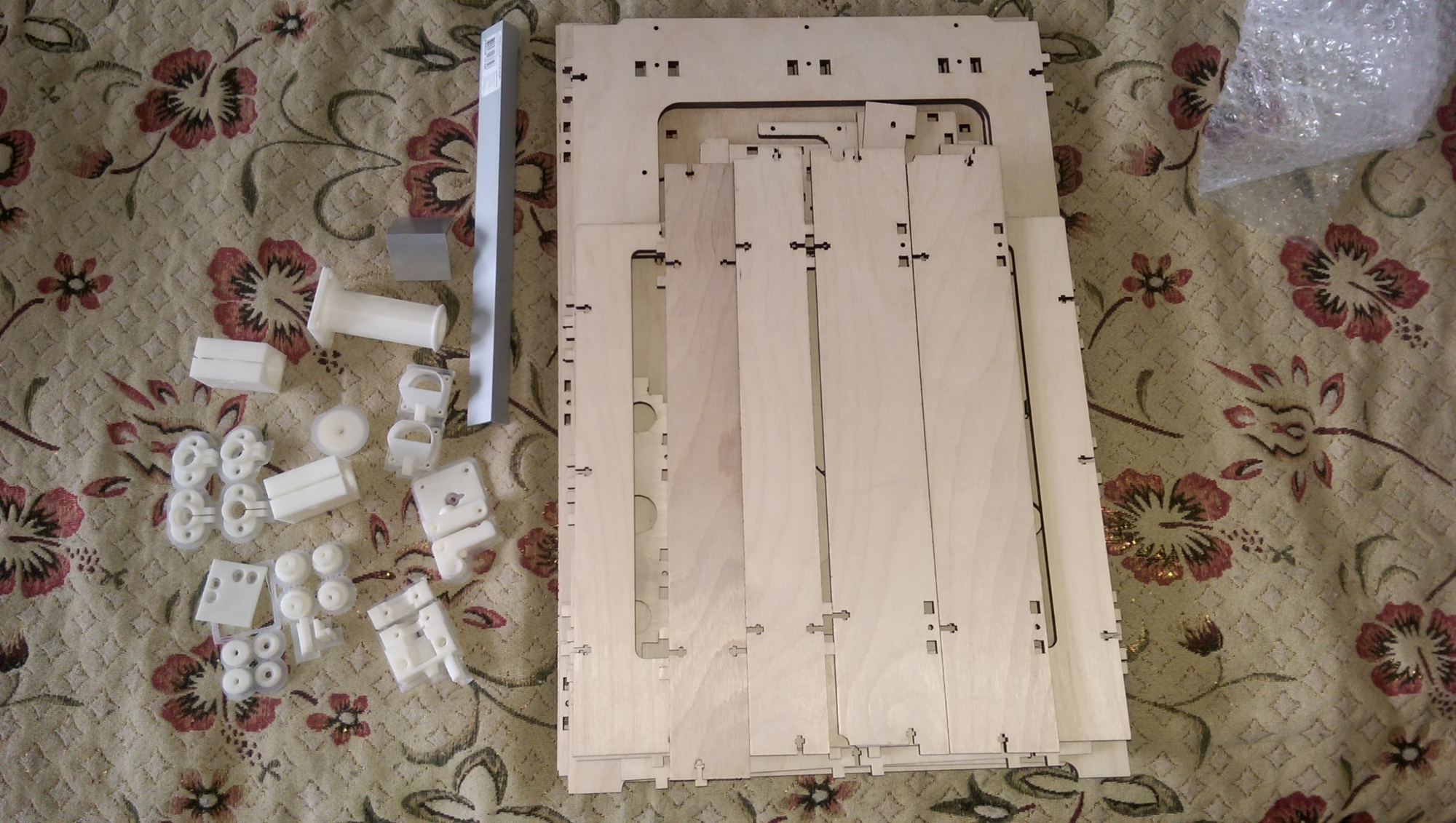

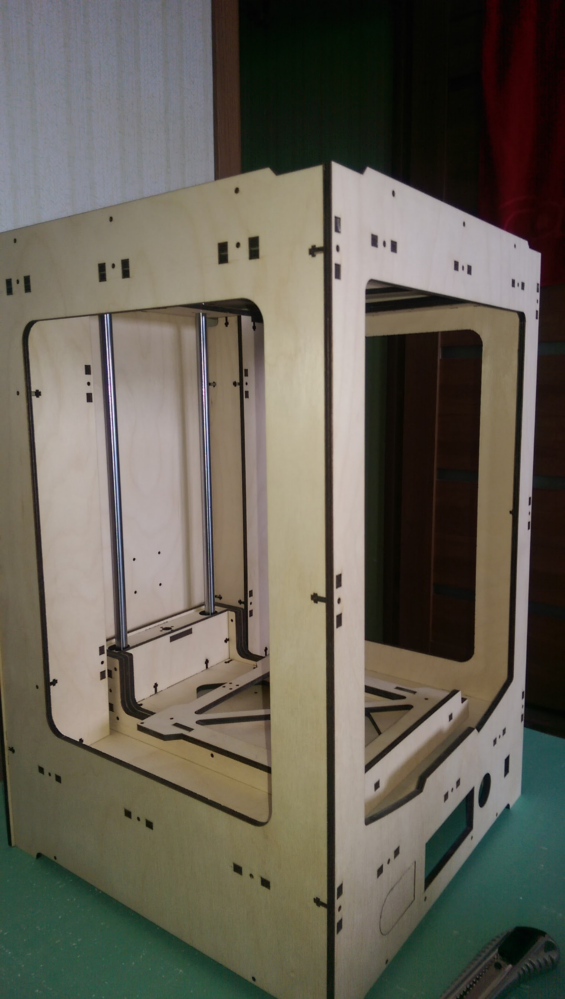

Наконец достал "дровишки" и распечатанные детальки.

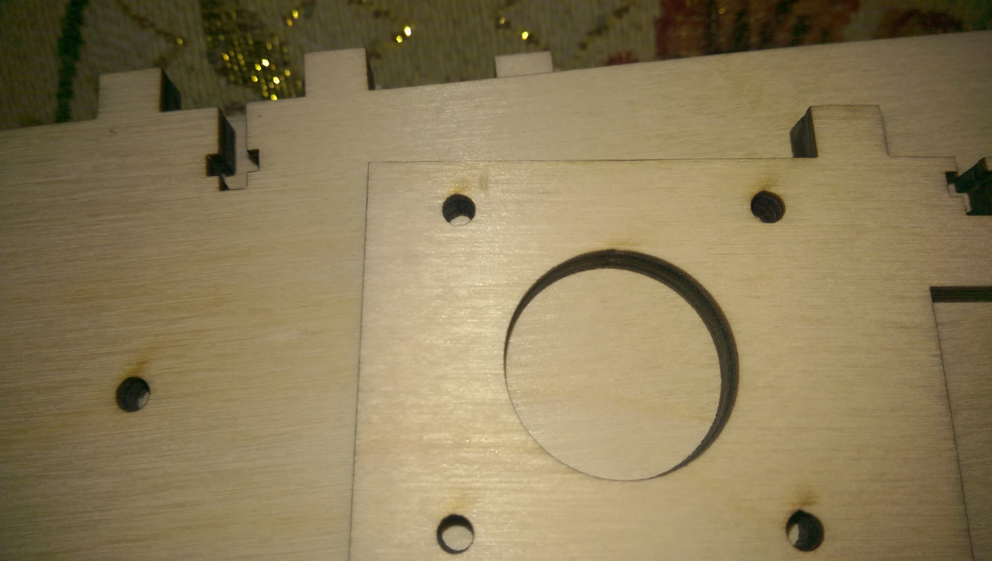

Давно я с фанерой не работал. Забыл, что и она может быть гладкой на ощупь, без заусениц и сколов на краях. И отрезана идеально ровно.
Только распечатал
Качество поверхности фанеры и её краев

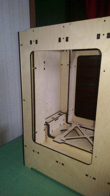

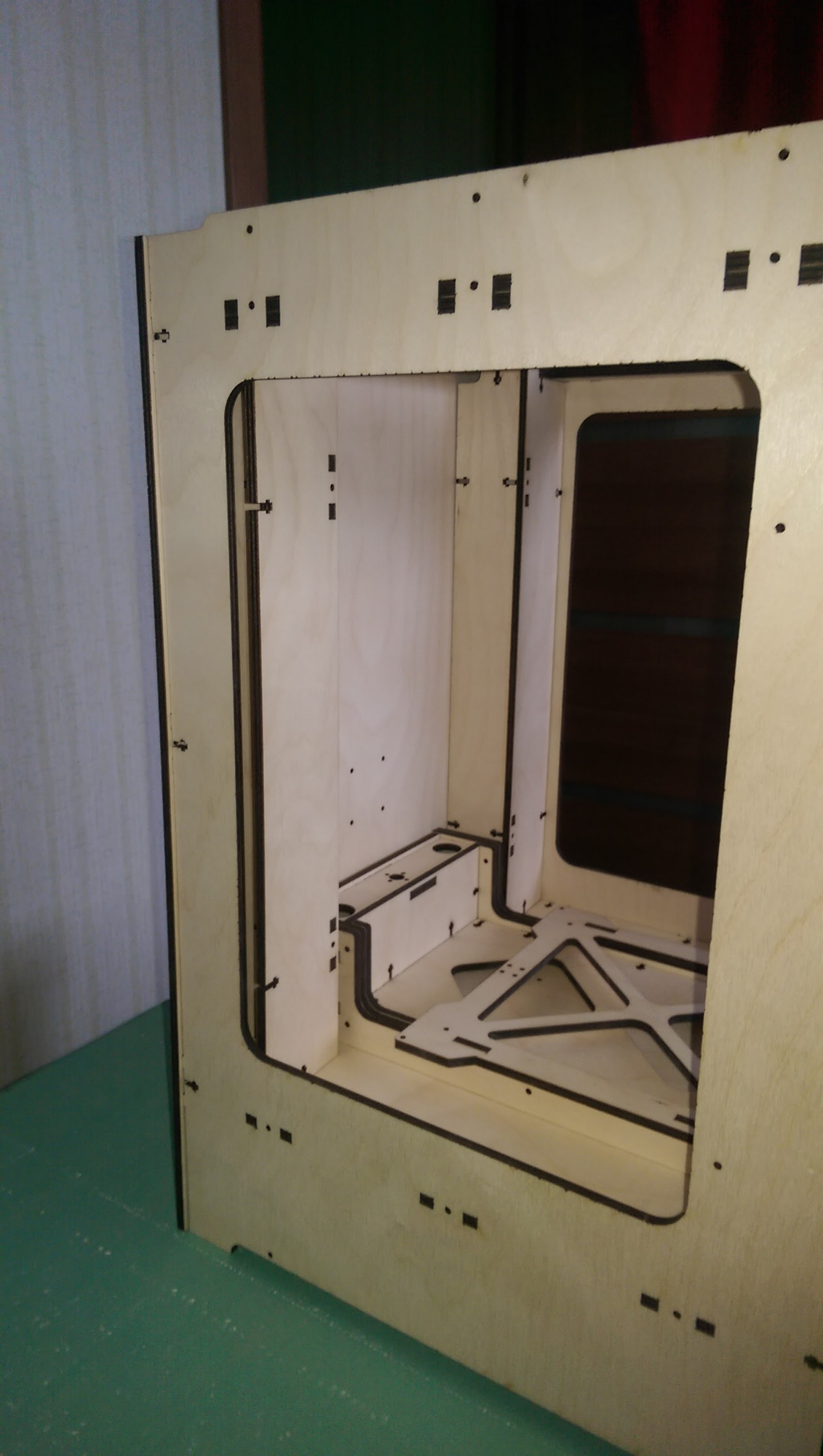

Упсс. Все настолько ровно, симметрично и точно попадает в пазы, что если бы не шахта двигателя, то и не заметил бы, что боковину поставил наоборот.
Не заметил, что поставил боковину наоборот
Поправил боковину. Может надо было бы при проектировании выступы с пазами чуть сместить в одну сторону, чтобы нельзя было поставить наоборот? Тогда бы и заднюю стенку нельзя было бы перепутать и боковины.
Переставил боковину

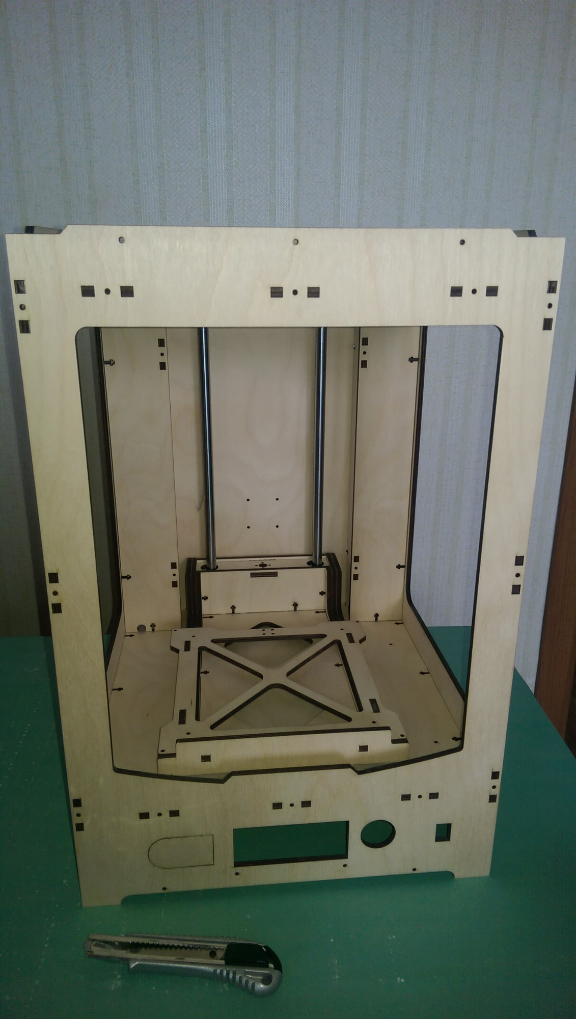

Можно печатать!
Кто в Теремочке живет?
Пока все идеально, меня радует. Распечатанные детали тоже отличного качества. Бримы и поддержки снялись ногтем. Но надо еще их надфилечками обработать.
Жалко было разбирать такую красоту. Ждем запчасти.

Однако, две детали тут всё же установлены неправильно (передняя планка стола и продольная панель правой шахты двигателя). ;)

3D-SPrinter писал(а): продольная панель правой шахты двигателя
Про планку стола возможно, как-то пока даже не задумывался как ставить. А вот про правую шахту надо посмотреть. Вроде показалось, что все логично, все выступы попали в свои впадины. Но когда буду собирать внимательно посмотрю на фотки.
А все таки пазы со шплинтами надо было бы сместить. Чтобы убрать неоднозначность. Подумайте.
Астрономия и Линукс
Сообщения: 11064
Re: Собираю SPrinter 223, astroiLL
Непрочитанное сообщение 3D-SPrinter » 11 апр 2016, 23:08
Не, не буду думать, потому что не люблю несимметрию, и "защиту от дурака" тоже недолюбливаю. Там, вообще-то, совсем нетрудно разобраться со сборкой. А русским инженерам это должно быть даже в кайф - без мануала во всём разобраться. ;)

Вопрос по деталям, плоская напечатанная пластинка с 4 отверстиями нужна только для образца сверления? Или её зачем-то ставят сверху уголка?

Сверлить отверстия как раз лучше разметив штангелем, а пластинка для красоты наклеивается сверху на тонкий двухсторонний скотч.

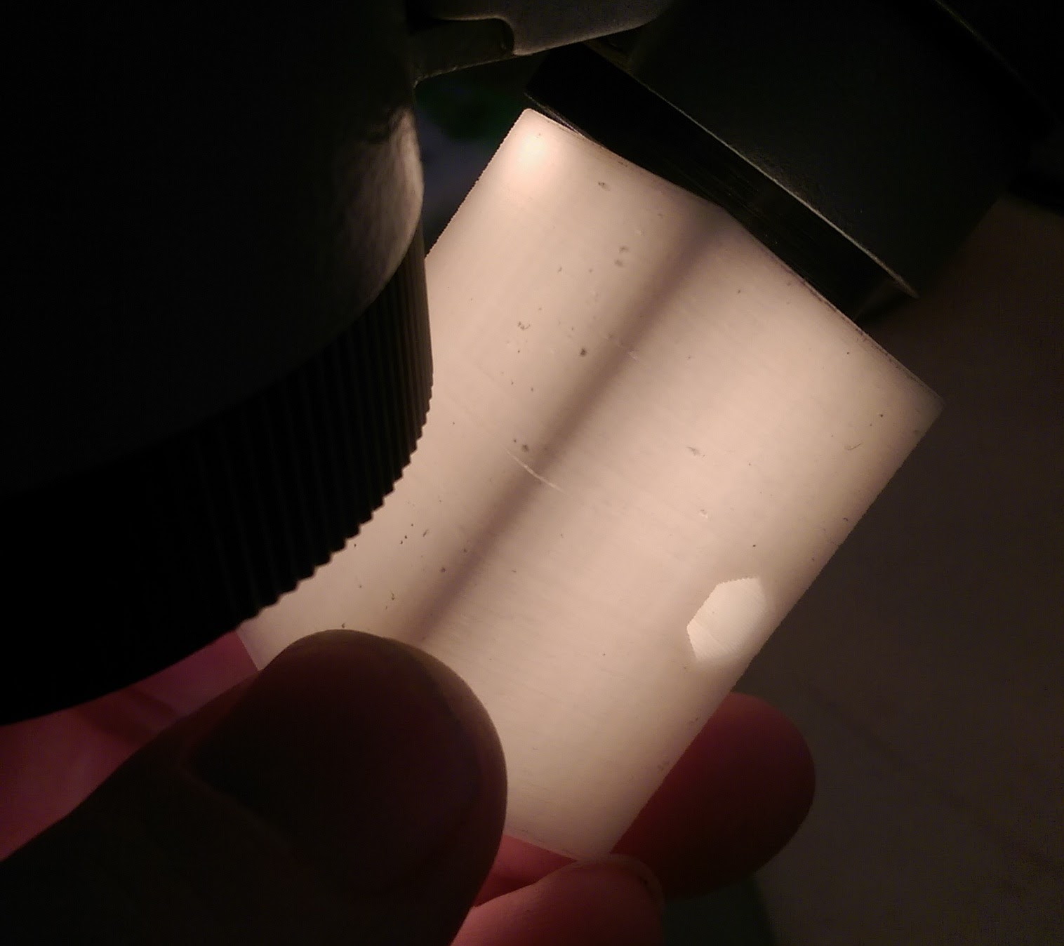

Обрабатывал напечатанные детали и обнаружил на одном из двух крепежей линейных подшипников LM12UU в середине трещину-расслоение 6-7 мм в каждую сторону от ребра (чуть выше видно еще одна - поменьше).
Если заклеить суперклеем не будет там нагрузки при зажиме винтом? А то затяну и деталь развалится пополам. На второй такой же трещин нет, просто видно, что когда печатались слои, на уровне отверстия для крепежа, изменились параметры печати.
Остальные детали отлично. Лучше всех вышла ось под катушку филламента.

Сообщения: 11064
Непрочитанное сообщение 3D-SPrinter » 18 апр 2016, 20:47
Не надо ничего клеить, и так не развалится. Но чтобы не думалось, можно капнуть на щель жидким циакрином.

Непрочитанное сообщение astroiLL » 19 апр 2016, 11:39
Про циакрин и думал. Когда буду собирать капну и туда.
