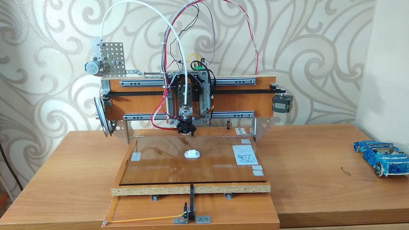

Вот так он выглядел в самом начале пути:

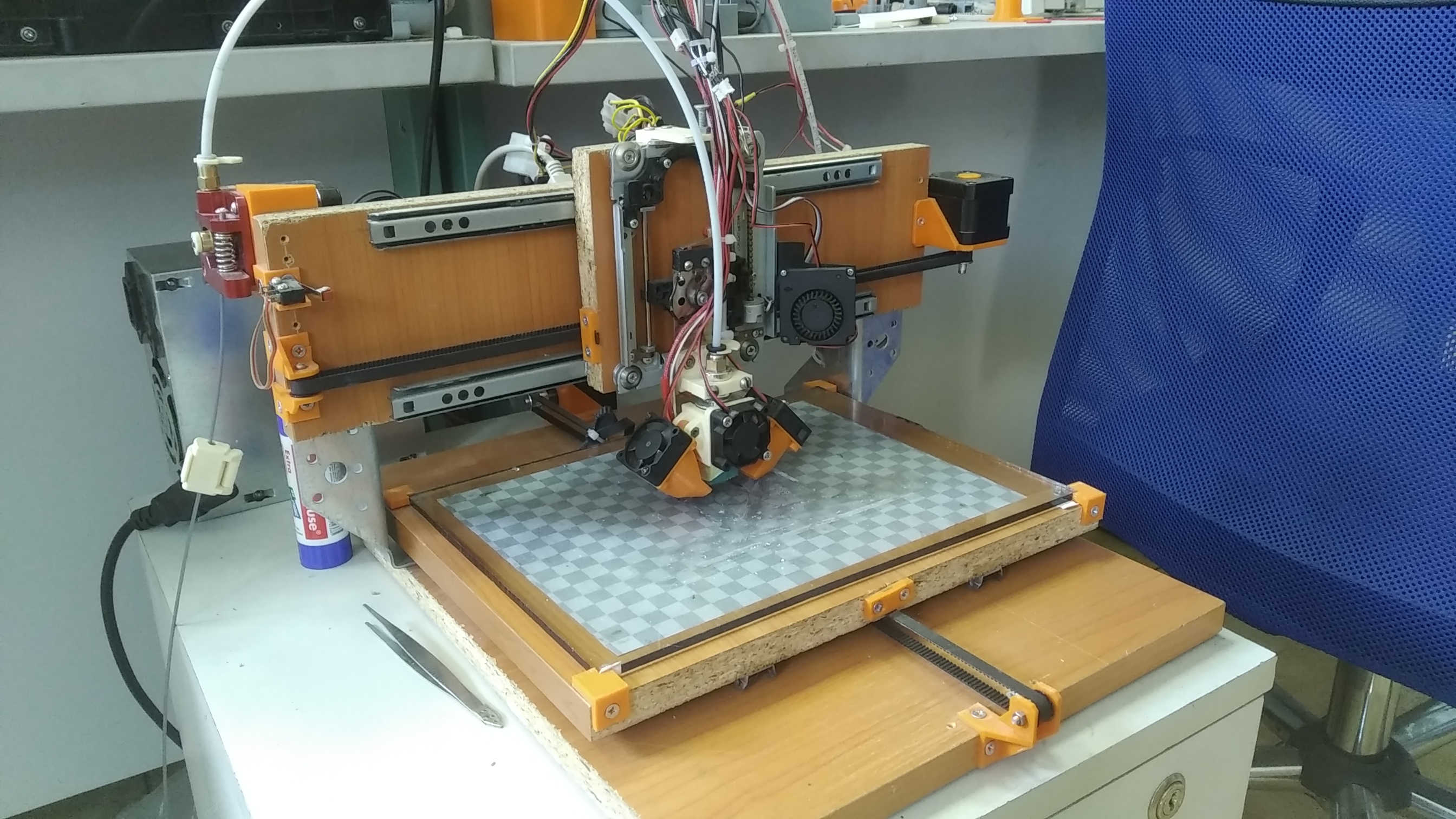

Так выглядит сейчас (немного сам себя напечатал):

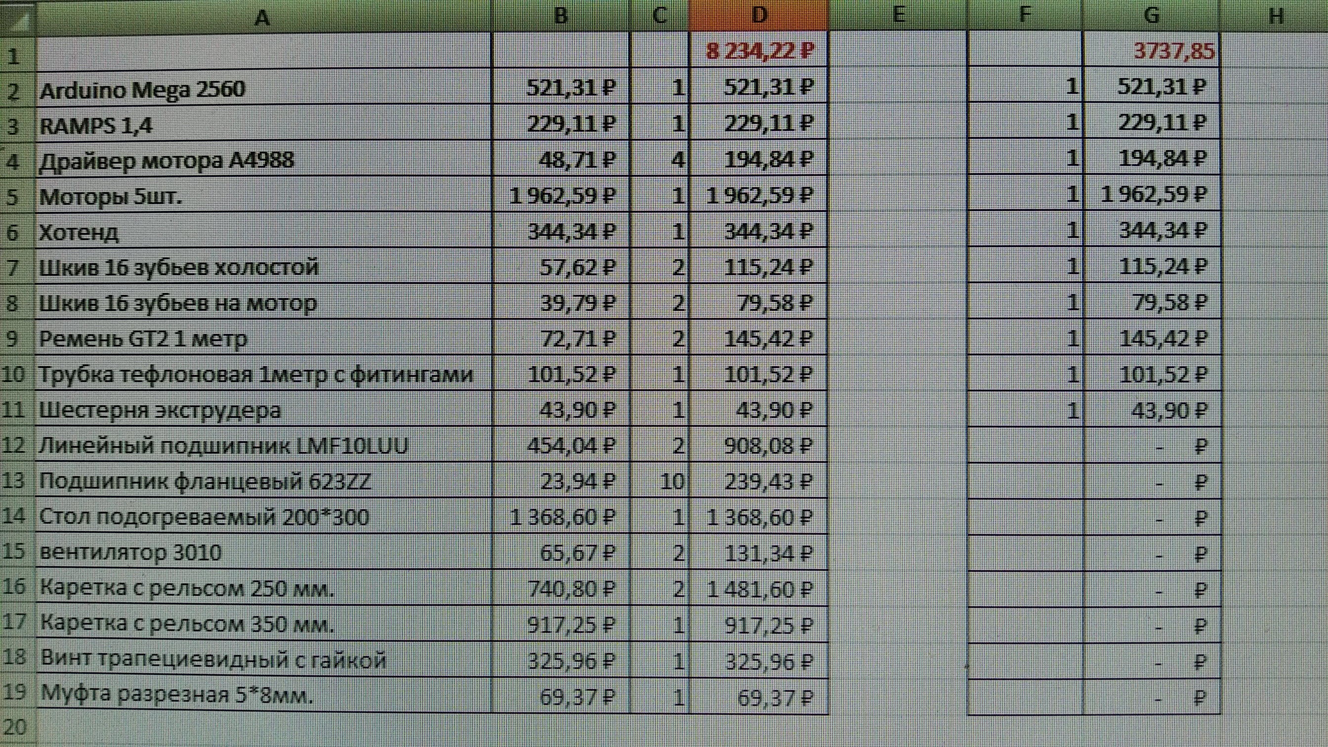

Вот ещё для размышления моя табличка. Первая сумма, выделенная красным - комплектующие на "кубик", не считая модуля дисплея, корпуса, БП, и ещё кое-какой мелочёвки. Сумма справа - мои прямые фактические затраты на моего "Франкенштейна" (ось Z у него из каретки от ДВД с ходом всего 38 мм), не считая мебельных направляющих, кронштейнов, уголков, ДСП. Табличке больше двух лет. Делайте выводы.
