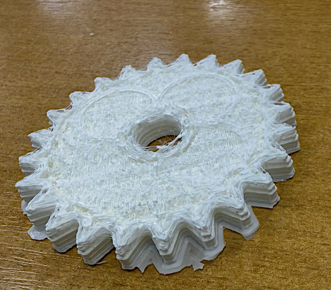

Всем здравствуйте!
Имеется: принтер Prusa i3, pla.
Деталь: шестеренка.
Слайсер Cura 5.8.1.
Режим: 0,2 мм, подогрев стола, скорость 50 мм/с.
Результат: первые несколько слоев непрерывные, затем нить утончается, и последующая печать начинает выглядеть как ткань (см. фото).
Изменение температуры печати с 200 на 230 градусов ничего не даёт.
В чём может быть причина брака и как её устранить?
Заранее спасибо за ответы и советы.

1. Проверить калибровку оси Z.
2. Проверить калибровку и прижим экструдера.
3. Сменить сопло.
Re: Мохнатая печать
Непрочитанное сообщение Vikent » 02 янв 2026, 20:40
Сергей_ писал(а): ↑
29 дек 2025, 19:02
pla.
230 для ПЛА - овердофига. Похоже, сопло забивается (подмерзает). Судя по фото - поток очень сильно гуляет. Проверьте экструдер (не проскальзывает ли подающая шестерня по прутку). Не разгоняйте температуру. Для ПЛА 210 более чем достаточно. Ретракты уменьшить попробуйте, ПЛА в сочетании с цельнометаллическим горлом хотэнда их не любит. Охлаждение хотэнда проверьте. Ну и всё. что коллега выше подсказал.

Спасибо за советы! Наконец-то дошли руки до принтера, прочистил сопло (пробка была), настроил, как посоветовали borskly и Vikent, заработало! Печатает почти как новенький :)).
