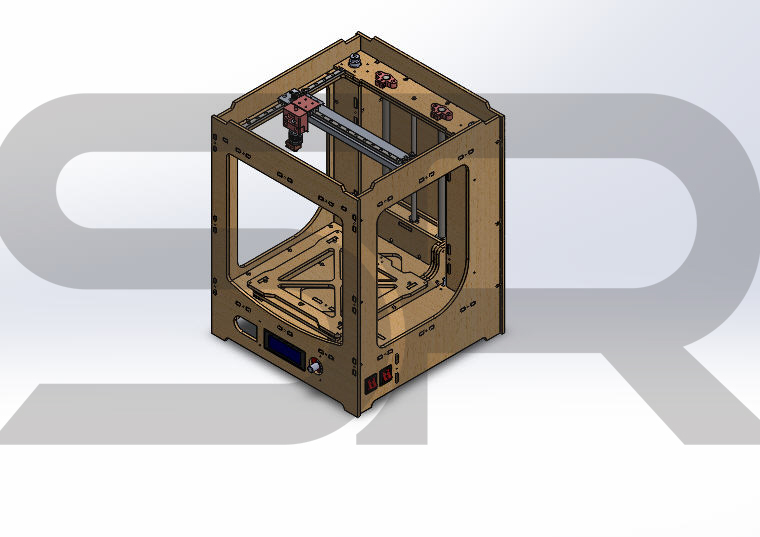

Долго ли коротко, но постепенно задумывался о смене своего текущего принтера на что то более монументальное и прочное, так же хотелось все как то в одну кучу собрать что бы можно было взять целиком и перенести с места на место а не отсоединять кучу проводов и разъемов.
В итоге на глаза попались два принтера от ZAV-а и 3D-SPrinter-а.
Вот и решил по их мотивам делать свой, тем более надо было уложиться в определенные габариты (дабы комфортно на столе стоял там где хочу) да и сразу внести в конструктив те изменения что я считаю нужными.
В итоге засел за черчение.
На данный момент все почти полностью вычертил так как именно мне хотелось, осталась пара доделок которые надо уточнить когда уже детальки прийдут.
В 3D-SPrinter мне например понравилось окно для SD карты, надеюсь Андрей (автор 3D-SPrinter) в меня тапками кидать не будет за то что перенес идею. Так же немного по другому сделал крепление платы индикатора что бы не отгибало при нажатии энкодера.

sailanser, МОЛОДЦА!!!
Я тоже несколько месяцев работал над чертежами...
ни какие дисплеи и карты памяти мне не нужны т.к. всем эти делом "рулить" будет Orange PI с установленным ОктоПринт'ом...
делал исключительно "ДЛЯ СЕБЯ"...
На данный момент закуплено почти вся мелочевка и из более серьезного осталось купить только 809-ые движки...
движки на 0,9 градуса... электроника 32-х битная уже подготовленна к установке на принтер... драйвера DRV8825 еще нужно купить...
На этот раз у меня покупной БП на 12 вольт / 30 ампер...
Буквально вчера заказал резку корпуса, но 2-х сторонней шлифованной фанеры 6мм. толщиной у меня в городе на данный момент не оказалось... будет в конце месяца... ближайшее место, где можно купит подобную фанеру находится в 250 км. от меня... решил, что оно того не стоит... и по этой причине буду ждать до конца этого месяца...
Вот я только не понимаю... почему "прородителями" все упоминают SPrinter и ZAV... ???...
Ведь "папой" спринтра и зава был именно 3d printer SIGNUM PJP150 /H-bot (конечно... если я не ошибаюсь!)... но его ни кто не упоминает... обидно за его создателя...
3d printer SIGNUM PJP150 /H-bot был выложен в сеть 12.12.2014
Ну и скриншотик моего будущего принтера...
И вот такие рельсы уже получил для будущего принтера...

Спасибо. Хотя блин с большим бы удовольствием кинул бы тапком в сторону разработчика платы LCD, :D это блин надо же так сделать, кусочек платы по его центру пилепить энкодер, с другой стороны ближе к низу втулить SD-card риадер, и как то на соплях привесить сам индикатор. Помню сам был очень удивлен когда картинки увидел в нете и получил плату с экраном для текущего принтера.
wolfs_SG
Хайвины пока не тяну, :( взял самые обычные, писал в теме про рельсы.

А я решил, что следующий принтер будет "нормальный"... и углы и шаги... и рельсы... со след. недели в отпуск... займусь вытачиванием втулок... токарник теперь есть... хочу выточить псевдо подшипники из фторопласта и из бронзы... подгоню исключительно на преднатяг на купленный шток... посмотрю что будет лучше работать...

Это хорошо когда есть на чем точить и где точить. У самого стоит дома ЧПУ,
сам чертил и строил, но вот думаю то ли дома пилить то ли плюнуть и поехать в контору (как говориться без шума и пыли) вроде есть у меня в городе где режут из качественной фанеры, вроде как шлифованная высший сорт. А так если дома то фанеру хорошую найди, припри, и потом только пили. :D

Ага. :D Вы не представляете какой это был головняк пока его делал :D точнее пока нашел контору что бы по моим чертежам мне фрезером пильнули. Там надо было 3-ой фрезой пилить, так вот все нос воротили со словами: - Это тонкая работа, это тонкая фреза, и в таком духе. Потом следующий этап т.к фанера была обычная то она "плясала" очень хорошо по толщине, так что тут шкурку на брусок и шлифовать. Потом уже клееил. В общем месяца на 4-е по вечерам реально было чем заняться. :D
з.ы
После сборки его готовый пару раз потягал, сказал нафик, поехал в мебельную контору и заказал тумбочку под него на колесиках. :D
