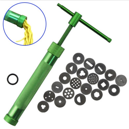

Касательно принтера: стол установил из фанеры от часов которая попалась под руки, в аптеку сбегал купил 2 шприца по 60 мл. это временное решение. Так я заказал с ebay два разных шприца оранжевый уже получил.
У зелёного принцип другой он с резьбой а значит другая конструкция нужна. Буду пробовать какой из вариантов удобнее. Интересно потянет ли моторчик от принтера нагрузку шприца.
