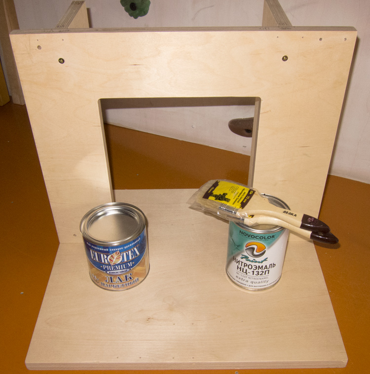

Делюсь своими мыслями, после менделя осталась такая логическая цепочка: Мендель -> Фанера -> ШУМ :D
Нет, реально, шумело все, понимаю, китайские линейные подшипники, но реальная проблема это большая излучающая поверхность из фанеры, даже оклейка вибропластом не сильно помогла, вспоминаю как страшный сон, напечатал детали для дельта-принтера Kossel-mini модифицированного под станочный профиль 20х20 с магнитными шарнирами и убрал я менделя на балкон, когда собрал дельту, был очень сильно удивлен, шума нет, реально нет, моторы немного подпевают, но именно сами по себе не резонируя на корпус, в дополнении жду драйверы TMC2100 чтобы он стал вообще бесшумным. Еще как бонус, меньше места занимает, да и движущиеся массы в дельте намного меньше, не трясется не прыгает, в общем, еще бы решить вопрос с запахом пластика и жена перестанет пытаться выгнать меня из дома :D

PolSerg писал(а): Мендель -> Фанера -> ШУМ
Фанера нужна толстая. Mendel90 это позволяет.
Дельты видел. Всё таки они вибрируют. Не понравилось. Принтер должен быть простой во всём.
