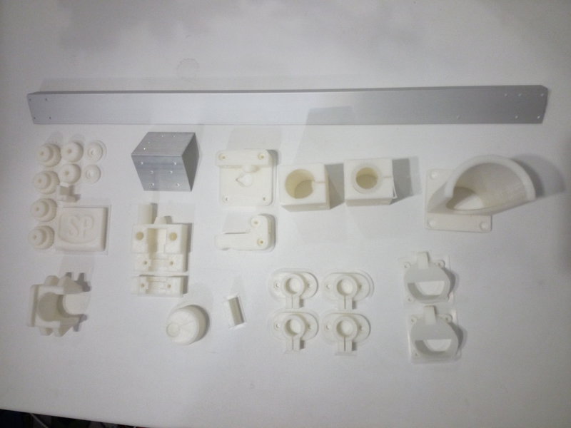

1. КИТ
КИТ от Андрея.

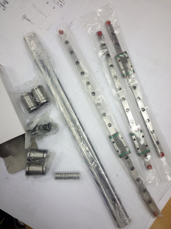

2. Рельсы и валы с линейными подшипниками от INDUSTRY&CNC
Рельсы и валы с линейными подшипниками от INDUSTRY&CNC.

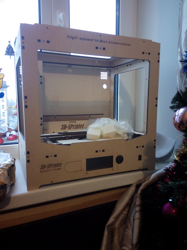

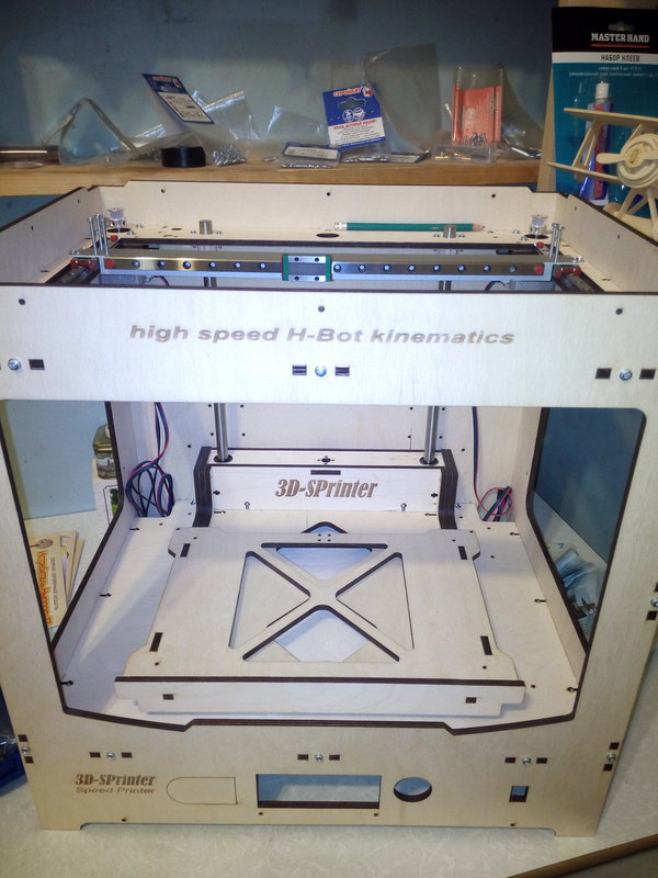

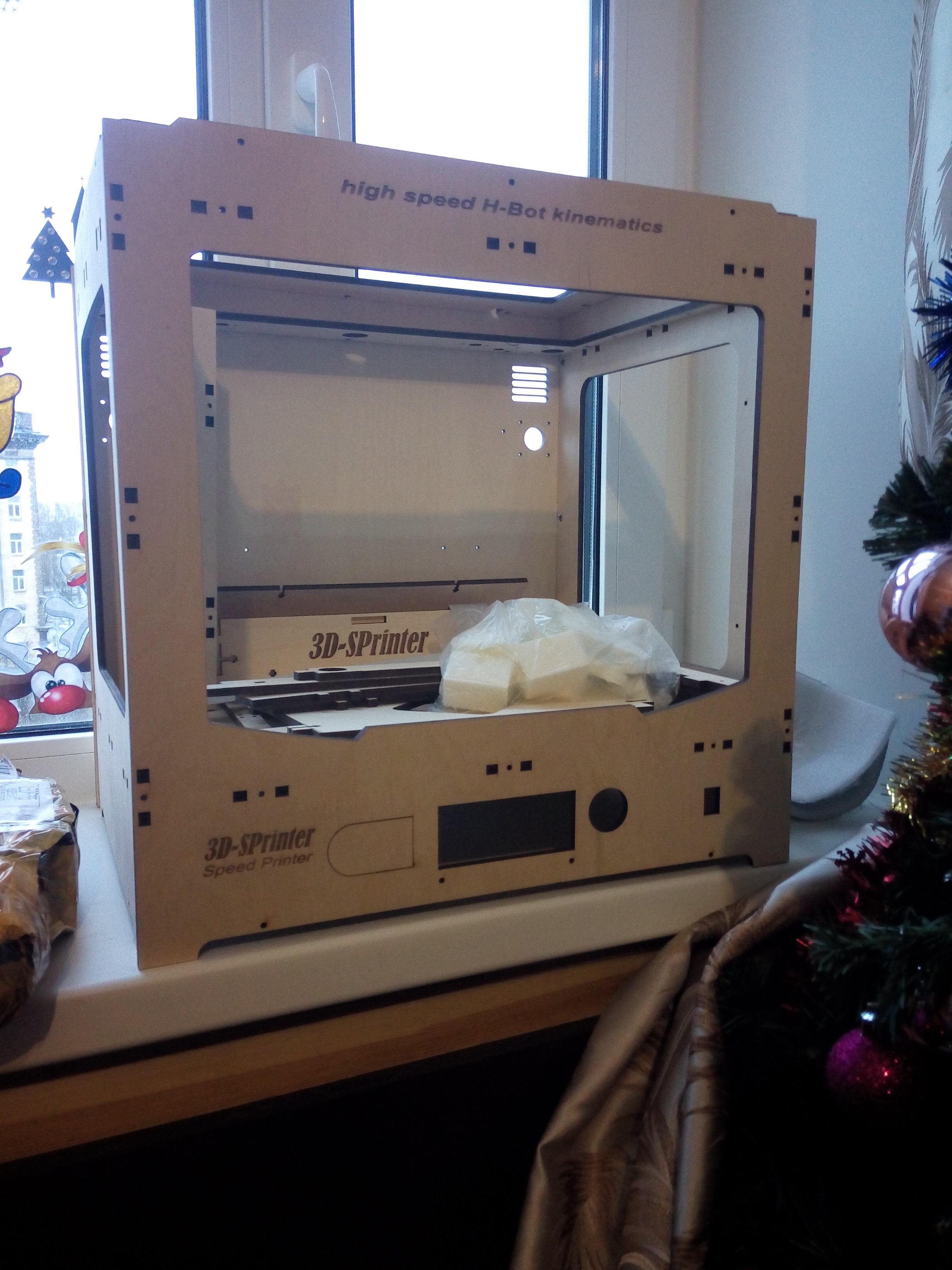

Предсборка корпуса
аквариум

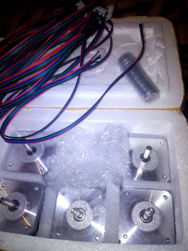

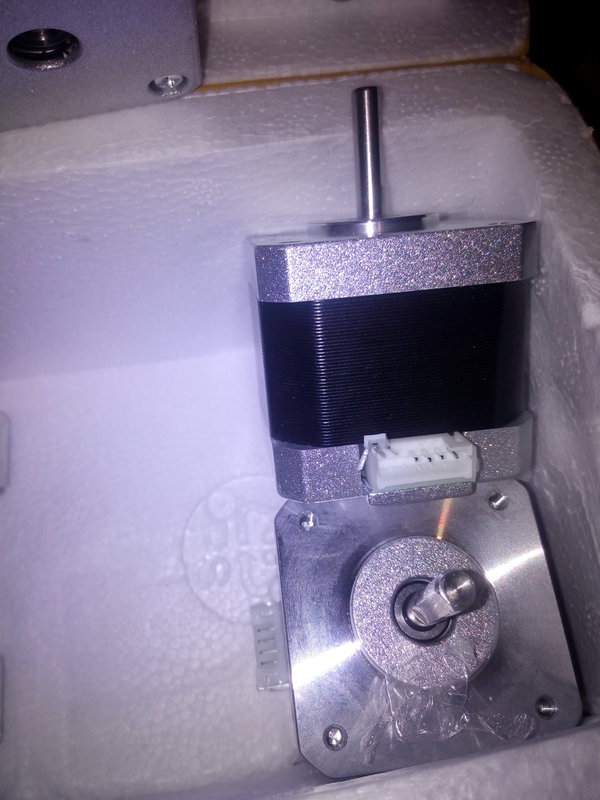

Пришла ещё посылочка с моторчиками от SingaSong
К сожалению на одном моторчике разъём поломался и контакты погнулись, надеюсь не критично.
Подскажите как их проверить без питания 12в? Бп ещё в пути.

Alex Pozner писал(а): Подскажите как их проверить без питания 12в?
Покрутить руками, подшипники не должны заедать, внутри ничего не должно хрустеть и закусывать. Катушки проверяются соединением проводов - при замыкании катушки становится заметно труднее крутить мотор. Этим же методом определяются выводы катушек, если цвета проводов перепутаны.

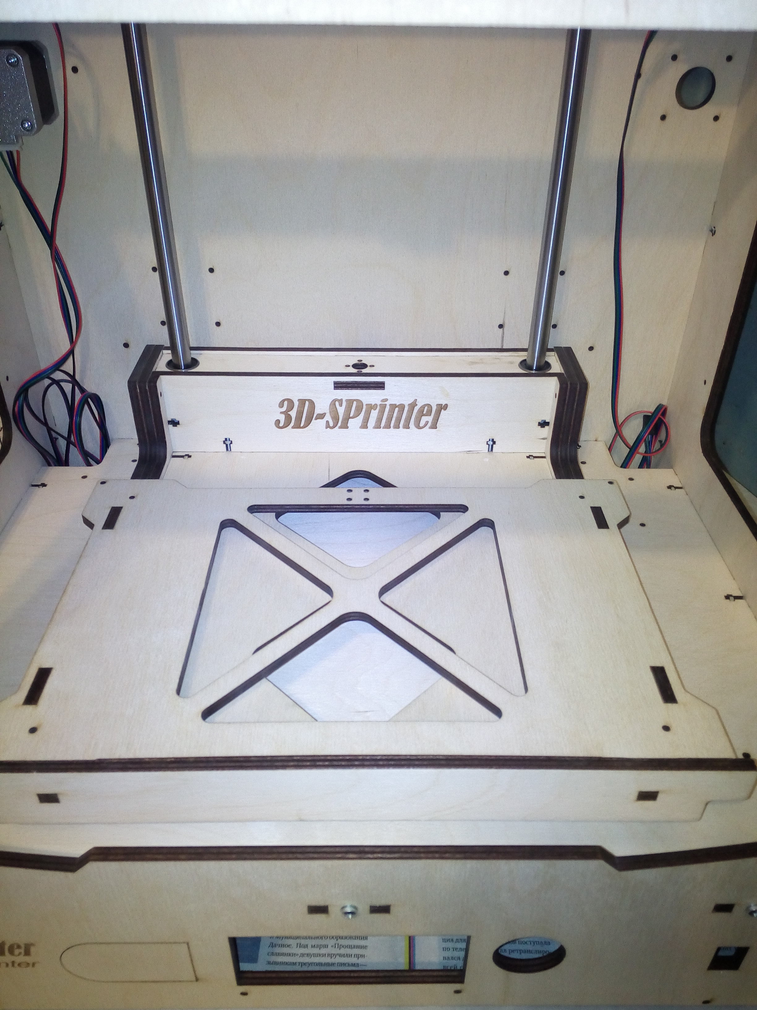

Собрал корпус, стол.
Получил остальные комплектующие.
Это первый мой 3дпринтер, первый проект самодельной сборки. Много нюансов вылезает на всех этапах сборки, но на это я и шёл решив собрать таки этот аппарат.
Когда установил рельсы то шум кареток при движении меня смутило, но когда стол стал двигаться по валами я просто прифигел ))))
Видео не грузится
Хорошо что двигаться то он будет медленно, и таки вращая валы я нашёл положения в которых стол ходит максимально легко.

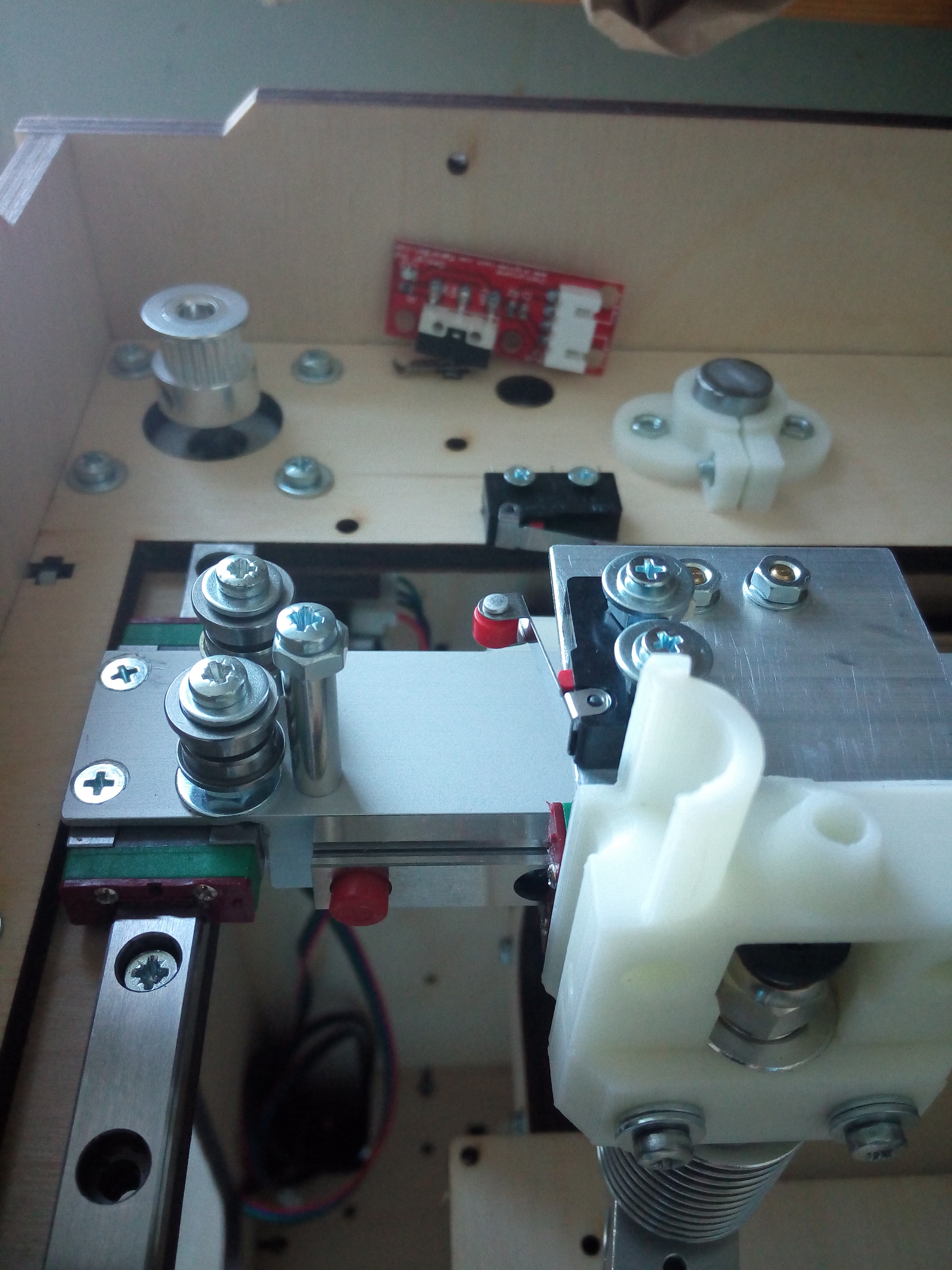

Концевики на Али заказал по 22 рэ на платах с проводами- круто же! А их оказывается надо придумывать как ставить, ведь в штатном конструктиве предусмотрены другие. Хорошо в ЧипДипе нашёл подходящие по 14 -заказал. Вроде все отлично получил, а у них посадочные отверстия на 2,5мм а не на 3,0 - опять в метизы побежал )))))
Весело время проходит.
Кнопку и разъём питания тоже не те сначала заказал, размер оказывается имеет значение )))) Жду в новой посылке, правда с Али.

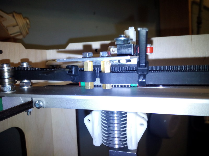

Концевик Х разместил НА уголке. Это уже потом обратил на то внимание- чтож буду переносить под уголок.
Под уголком для увязки концов ремня решил поставить стойки печатных плат, а потом смотрю- шляпка винта (если ставить как предлагается винт) ведь ограничивать ремень от ухода вниз будет, а у меня сползает (имеет возможность сползти)... Может верну авторскую реализацию этого узла..

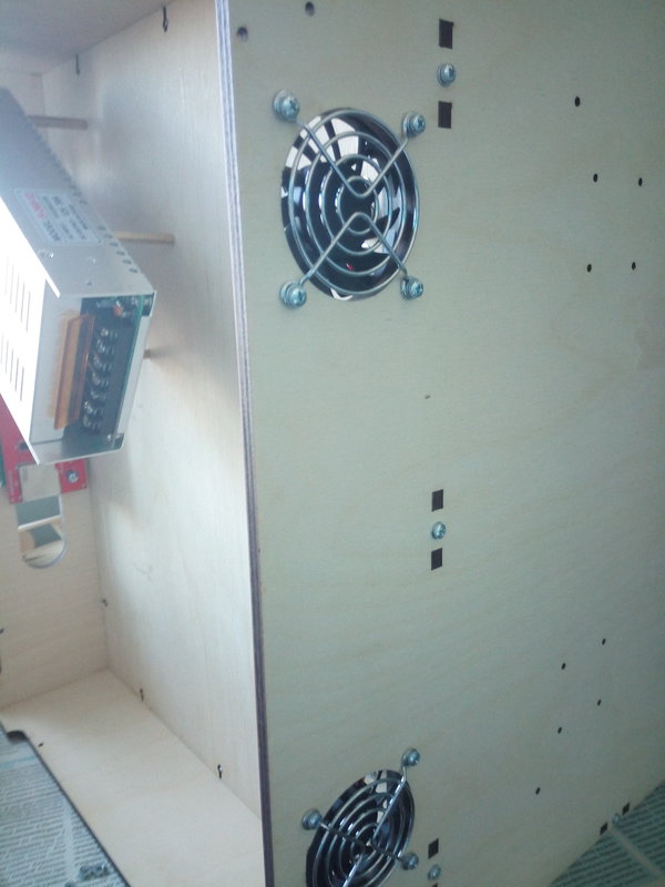

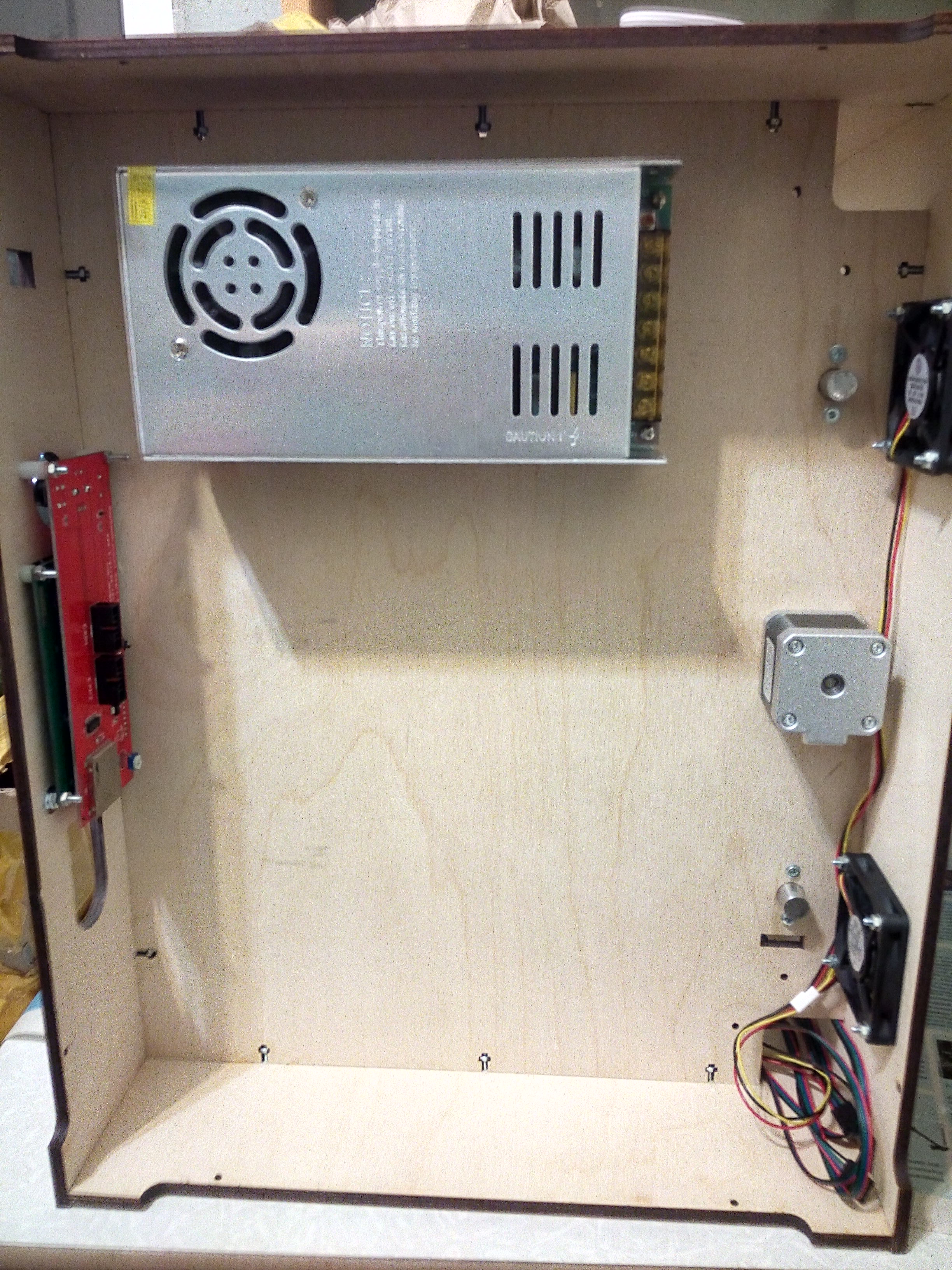

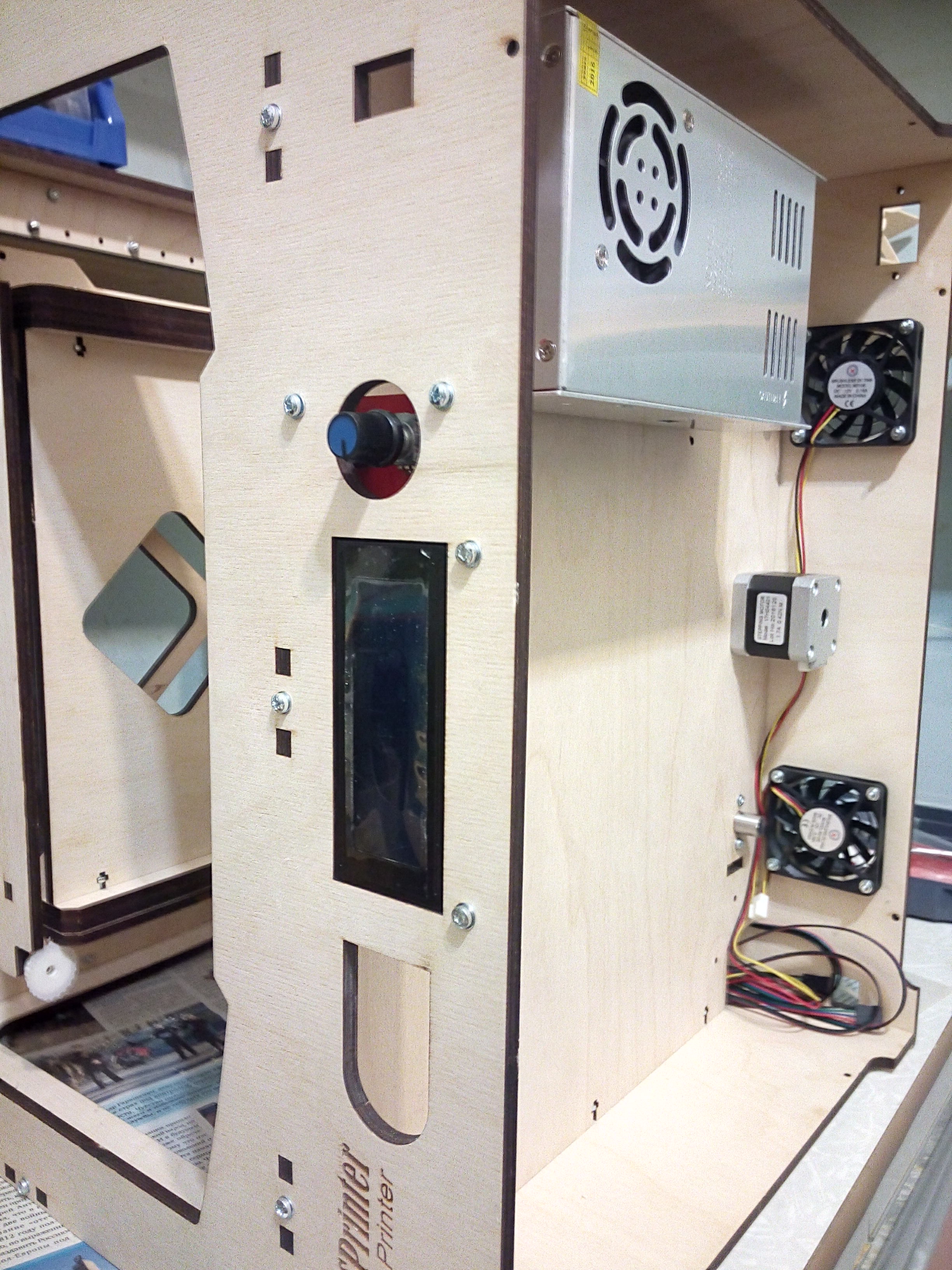

Блок питания 12В 30А, т.е. типа штатный, просто видимо другого производителя (чем использует автор), по посадочным отверстиям не подходил к нарезанным в корпусе. Посему насверлил новые три, оставив одно из штатных. Закрепил БП через поставки 7мм и 3 шайбы - оставив зазор для вентиляции ( шайбы подкладывал исключительно для того чтоб исключить механическое воздействие шпилек на плату внутри БП, впринципе там изолятор проложен, но все равно). На стол планирую ставить реле - на мой взгляд это решение лучше чем перепаивать рампс.

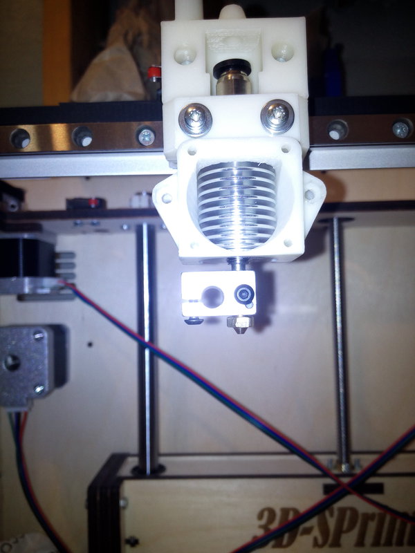

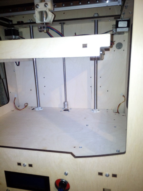

Подошёл с сборке плат, экструдера и головы.
Для экструдера жду необходимый метчик под неметрическую резьбу. Платы буду собирать.
А вот по голове возникли вопросы.

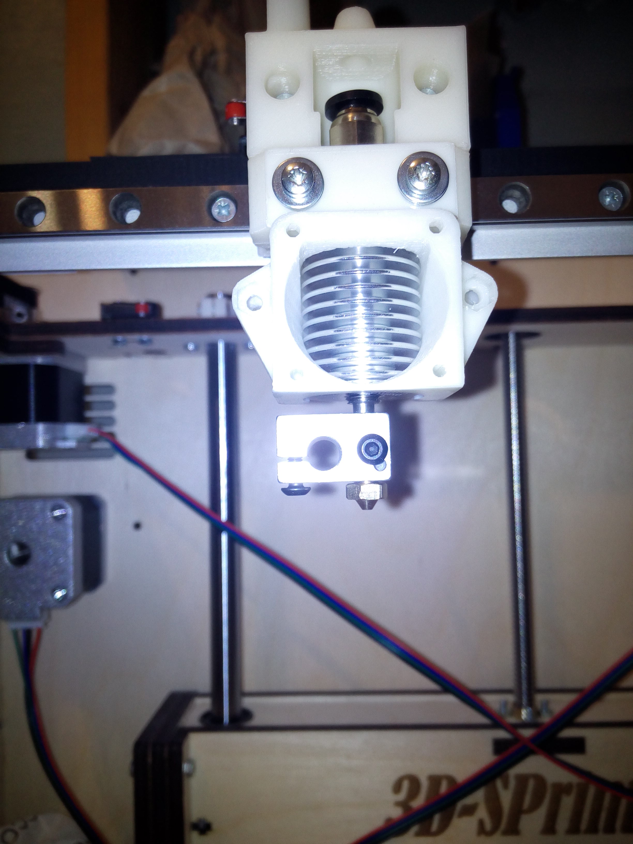

Заказал и узел в сборе, и россыпью: вулкан, трубки термобарьера, боуден трубку и сопла- ну чтоб наверняка всего хватило- а оно нет, все равно чего то не хватает. В один радиатор не лезет термобарьер 4,1 мм, в другом оказалось нет входа для фитинга- маленькое входное отверстие под пруток, очевидно это радиатор для директ экструдера...
Чтож, будем разбираться теперь с этим.

Концевики
Под уголком головы

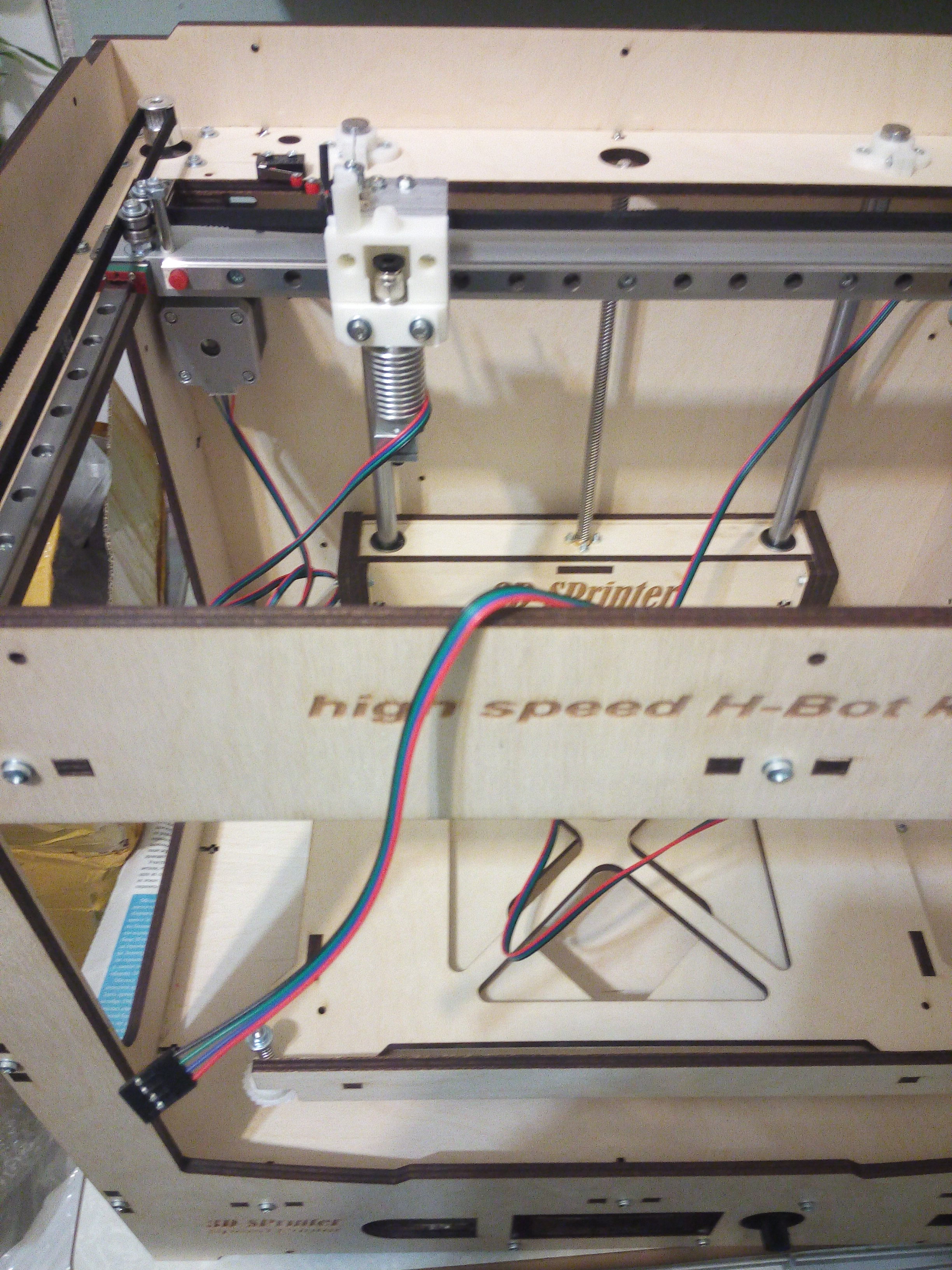

Плоский провод к ШД
Комплектный - термобарьер с собственной трубкой тефлоновой

Вот кстати еще вопрос: есть рекомендация скручивать провода на движки от наводок, но ведь они такие красиво правильно плоские... Чтоб скрутить понадобится разделить провода... Это действительно лучше сделать?

Alex Pozner писал(а): есть рекомендация скручивать провода на движки от наводок, но ведь они такие красиво правильно плоские...
До плоских можно скрутить. У меня так.

Размер БП у меня вроде нормальный, не маленький, крепежные отверстия сделаны просто не по углам, вот тут примерно видно как примерял:
Примерка БП на длинных шпильках
Про скрутить провода до плоских - не понял это как? :roll:
Sprinter-232.
Re: Собираю SPrinter 232. Alex Pozner.
Непрочитанное сообщение AKDZG » 22 янв 2017, 06:34
У меня на 233 вообще не было отверстий под монтаж БП. Считаю это правильным и удобным, но как показывает практика из-за этого могут поднять шум недовольства. Зато я прикрутил БП как сам захотел :)
А что, из двигателя сразу плоские выходят? У меня четыре отдельных проводка, а потом я уже плоский подпаял.

С разъема двигателя комплектный плоский провод метровой длины.
Шд с проводами
Если его в отдельную оплетку закрыть не поможет?

Не напрягайтесь раньше времени, по моему китайцы не скручивают. Скручивать провода рекомендовали в древней инструкции Ультимейкера, но ему всё равно это не помогало ;)

Винты крепления БП
Так выглядит крепеж бп сверху.

Alex Pozner писал(а): По винтикам несколько раз в магаз бегал- плюс/минус пару мм длины подбирал.
Вообще-то, проще сразу взять винты 30 мм и откусить бокорезами на нужную длину.
Alex Pozner писал(а): а у них посадочные отверстия на 2,5мм а не на 3,0 - опять в метизы побежал )))))
Ну так в них нарезается резьба М3 и винты завинчиваются прямо в концевики без гаек.
Не надо ничего скручивать. Наводки бывают в металлических корпусах, к которым БП привинчен, от релюх стола и прочих "усовершенствований", а не от проводов моторов.
Alex Pozner писал(а): Размер БП у меня вроде нормальный, не маленький,
Это как раз маленький 7-контактный. А штатно применяется 9-контактный. https://ru.aliexpress.com/item/1pc-Hot- ... 0.0.hwn802

3D-SPrinter писал(а): Ну так в них нарезается резьба М3 и винты завинчиваются прямо в концевики без гаек.
Так вот оно что. Спасибо, усвоил.

3D-SPrinter писал(а): Источник цитаты Размер БП у меня вроде нормальный, не маленький,
Хм. Это реально "маленький" ? Габариты примерно те же. Два вывода 12 В а не три - вот и вся разница вроде бы... Чтож, поживем увидим.
