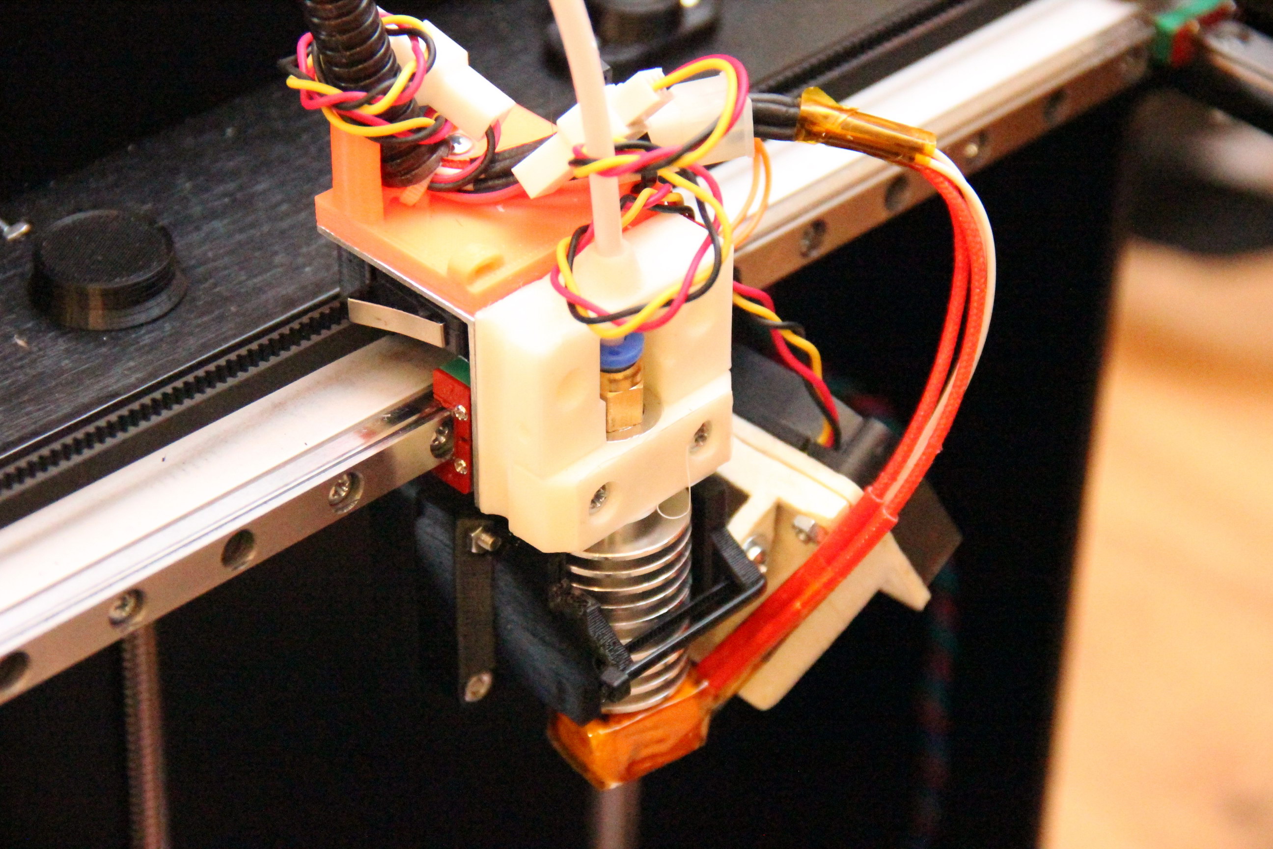

Именно поэтому я не стал сильно загоняться с конструкцией каретки: смоделировал "под себя" верхнюю плстмасску, заложив на ней "уши" для дополнительного крепления проводов стяжками и для подвода гофры. Соответственно, крепеж для гофры с оригинальной каретки удалил. Мне так показалось удобнее.
Каретка Х
Если кому нужно такое же: https://yadi.sk/d/EcJmjnaJ3G9Avg
Ветряков на 30мм у меня в хозяйстве не нашлось, зато нашелся давным-давно отпечатанный обдув (на фото белый) который я по-быстрому приспособил под обдув модели, а на обдув радиатора хотэнда переделал модель с тингиверса под мой E3D V5 хотэнд http://www.thingiverse.com/thing:650073 Переделанная модель https://yadi.sk/d/GbWd5XGs3G9BD5

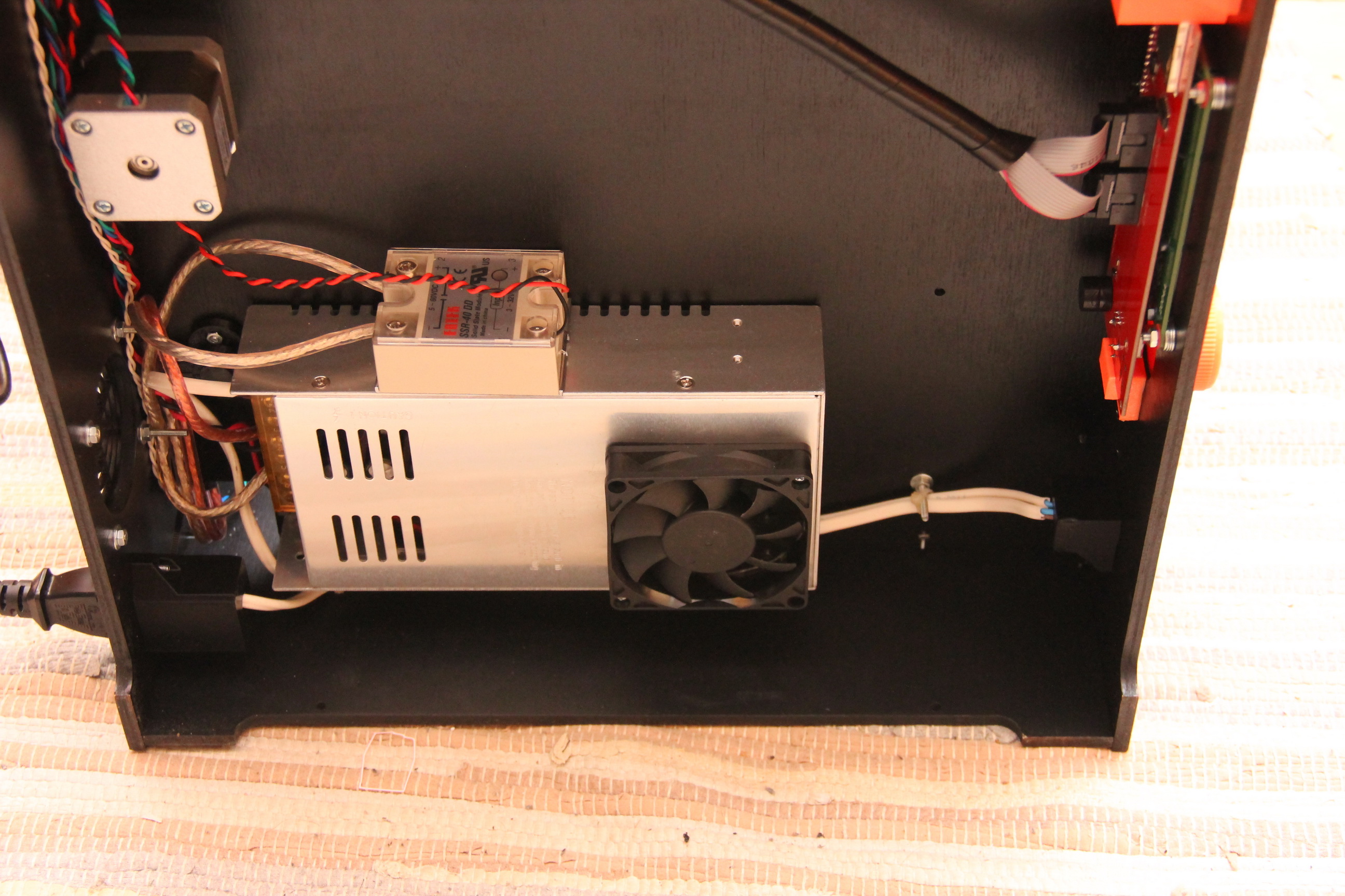

Стол греется через SSR, подключенное напрямую на D11-ю ногу ардуины (эту ногу можно найти в блоке серво). Все замечательно работает, SSR-ку прикрутил на боковину блока питания, чтоб если будет греться - охлаждалась заодно с ним. Родной жужжащий кулер из БП был изъят и установлен тонкий 70мм тихий ветряк от кулера процессора. Но на 14в питающего он все равно работает громковато, нужно будет с ним что-то решать.
Путем изъятия нагревателя стола из силового блока РАМПС-а мы получили целых три мощных управляемых выхода. Один из них обслуживает нагреватель хотэнда, второй - обдув модели, а третий - обдув радиатора хотэнда, который не молотит почем зря, а включается только если хотэнд нагрет выше 50*.
Все эти плюшки можно попытаться разглядеть здесь:
