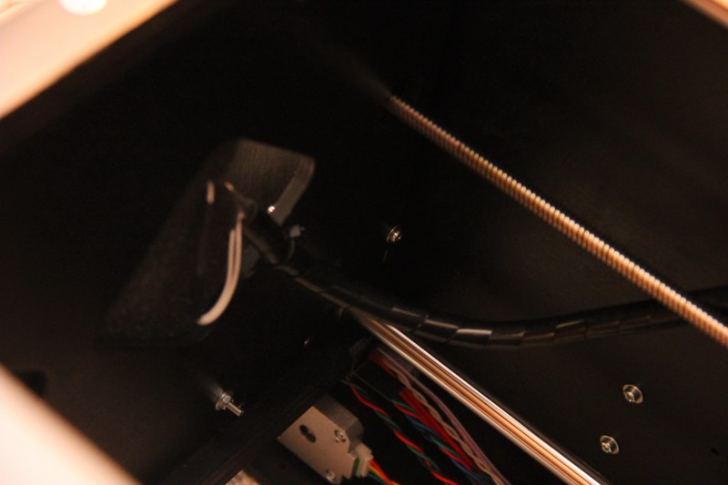

Вид спереди
Вид сверху
Вид сзади
Вид снизу

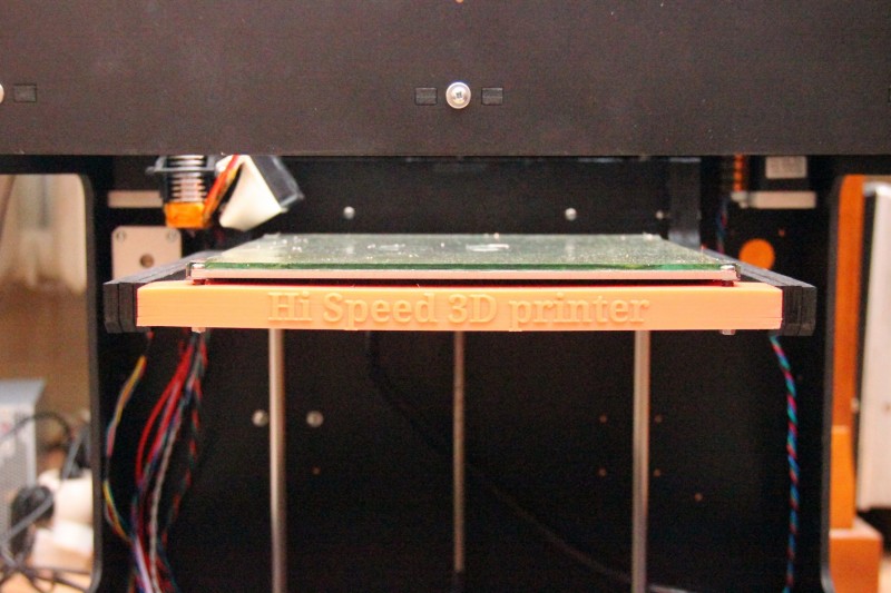

Стол
Дело в том, что я заказывал большой корпус из расчета на то, что в нем кроме самого принтера будут жить и катушки с пластиком. Катушки будут стоять вертикально справа и слева от стола на роликах. Экструдеры, соответственно, будут смонтированы на стенках колодцев внутри принтера. Причем я все-таки хочу реализовать свою давнюю "хотелку" и сделать двухцветную голову с "переключающимися" хотэндами. Посмотрим, что из этого выйдет. А пока что все собрано "по стандарту", но задел, так сказать, положен ;)

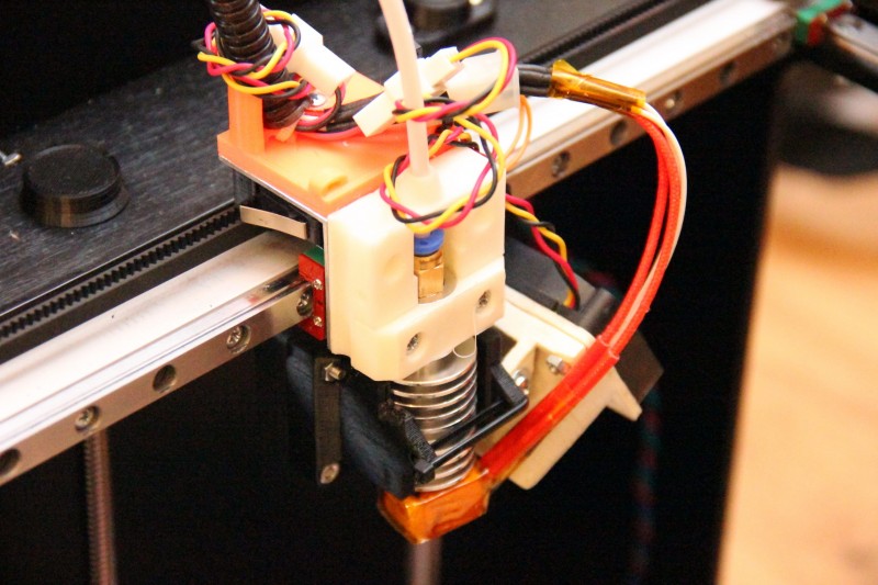

Именно поэтому я не стал сильно загоняться с конструкцией каретки: смоделировал "под себя" верхнюю плстмасску, заложив на ней "уши" для дополнительного крепления проводов стяжками и для подвода гофры. Соответственно, крепеж для гофры с оригинальной каретки удалил. Мне так показалось удобнее.
Каретка Х

Долго думал, как закрепить подогреваемый стол на не подходящем по размерам основании. Выбрал решение "в лоб": смоделировал длинный брусок с прорезью 6мм и двумя отверстиями под передние винты. Немного затупил, забыл сделать углубления под закладные гайки, может когда переделаю... Брусок надел на передний торец столика, капнув в паз пару капель клея (чисто для фиксации, чтоб если что можно было оторвать). Ну а дальше как обычно: пружинки (коротенькие спереди, подлиннее сзади), винтики - простой репраповский фэншуй ;) Барашки-регулировки не делал принципиально, регулирую при помощи крестовой отвертки, меня не напрягает :)
Снизу столик утеплил пока поролончиком от упаковки материнской платы. Слабоватое такое утепление, фанерка в процессе печати снизу весьма тепленькая, буду искать что-то более эффективное и ЧЕРНОЕ :) Провод проложил по более короткому маршруту, за валами и ходовым винтом. Немного пожадничал, взял для подогрева акустические провода на 4квадрата - они не пролезли в гофру, пришлось спиралькой забинтовать :lol:

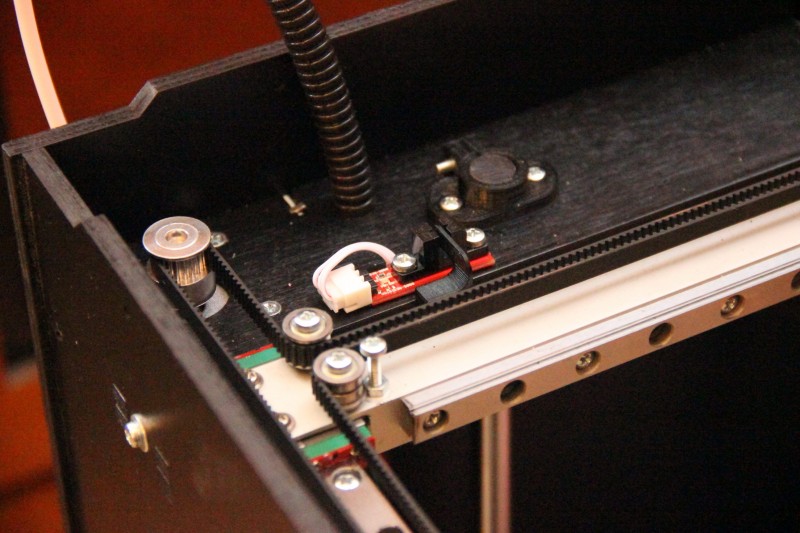

Перейдем к электронике. На оси Х у меня пока что стандартный механический концевик, а вот по осям Y и Z трудятся оптические. На фото это выглядит вот так:
Оптика на Y
Оптика на Z
Флажок оси Y виден на фото, а вот оси Z можно разглядеть вот тут, возле проводов:
Флажок для оптики Z
Кто-то скажет, что металлические надежнее, а мне проще замоделить и напечатать, чем идти возиться с тисками-напильниками :)

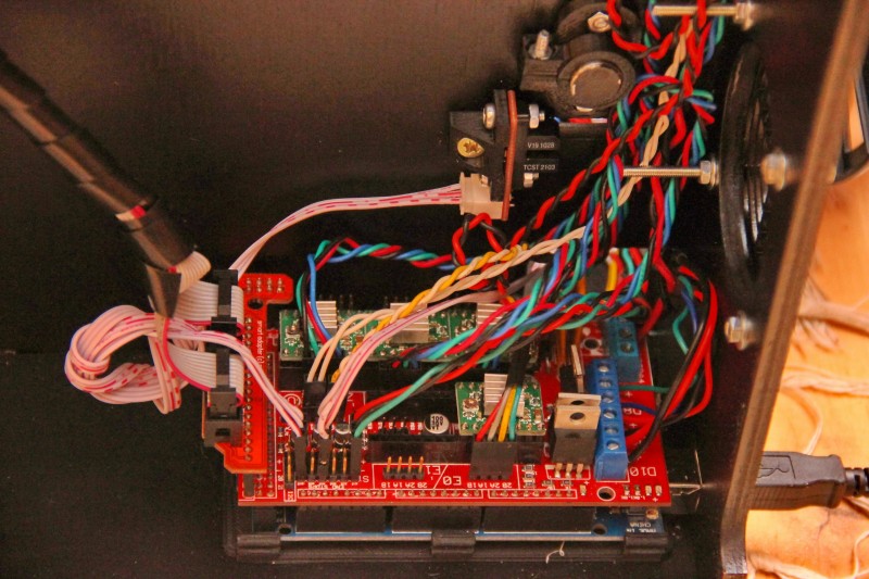

На фото выше видно крепление RAMPS-а, честно стыренное в теме AKDZG - очень удобно, спасибо, Алексей. С креплением экрана, заглушкой SD карты и крутилкой тоже не все так просто. Все эти детали переделаны "под себя":
Экран специально был заказан зеленого цвета (хотя, наверное, стоило бы оранжевого поискать - не подумал :() и перепаян. По глубине он выставлен заподлицо с передней панелью, путем подкладывания некоторого количества шайбочек (у меня по 4шт - но это сильно индивидуально ;)) В связи с этим, упор для энкодера пришлось переделать (вернее, смоделировать с нуля, с креплением под шуруп), также, как и заглушку под карту. Также была смоделирована новая крутилка энкодера, специально сделанная так, чтобы спрятать несоосность отверстия и вала.

Стол греется через SSR, подключенное напрямую на D11-ю ногу ардуины (эту ногу можно найти в блоке серво). Все замечательно работает, SSR-ку прикрутил на боковину блока питания, чтоб если будет греться - охлаждалась заодно с ним. Родной жужжащий кулер из БП был изъят и установлен тонкий 70мм тихий ветряк от кулера процессора. Но на 14в питающего он все равно работает громковато, нужно будет с ним что-то решать.
Путем изъятия нагревателя стола из силового блока РАМПС-а мы получили целых три мощных управляемых выхода. Один из них обслуживает нагреватель хотэнда, второй - обдув модели, а третий - обдув радиатора хотэнда, который не молотит почем зря, а включается только если хотэнд нагрет выше 50*.
Все эти плюшки можно попытаться разглядеть здесь:

Добавлено: 06 янв 2020, 01:49
01 дек 2019, 16:05
Пока на этом все. Принтер к сожалению загружен заказами, как появится окно - буду ставить.
Продолжаем разговор (с) Карлсон ;)
Не прошло и месяца, как руки дошли до установки дибондового стола. Все прошло в принципе по плану, но повозиться немного, конечно, пришлось.
Впечатления: стол как стол :) точно не хуже фанерного, но сказать что прям намного лучше - не скажу. Поживем с ним пару месяцев - будет более объективное мнение. Думал, печатная зона по Z с новым столом увеличится, а она взяла и уменьшилась... На 2.5мм :) Причина - Т-гайка стоит гораздо ниже чем в фанерной версии и при опускании стола она первой упирается в муфту. Места снизу еще сантиметр минимум. Подумываю, может мотор Z опустить на проставках? Хотя мне эти миллиметры не принципиальны, скорее всего не буду заморачиваться. Как следствие - флажок концевика Z пришлось сделать очень длинным.
Для его (флажка) крепления просверлил в столе еще одно отверстие. Что сказать: по сравнению с фанерой сверлить дибонд легко и приятно. Ни тебе сколов, ни тебе щепок :)
Второй косяк. Связан он с моими нестандартными барашками регулировки стола и с ультимейкерскими зажимами. В общем, они уперлись в переднюю декоративную планку. В фанерной версии стола эта планка вообще заменена у меня на печатную. Можео было бы и тут так же поступить, но я решил сделать все по феншую, и смоделировал по быстрому проставочки, которые отодвинули лицевую планку на 4 мм. Получилось вот так:
В целом стол выглядит теперь вот так:
Видно, что верхнюю декоративную "нахлобучку" я пока не ставил, как и магнитные прижимы. Нахлобучку я примерял, без прижимов она не смотрится, а для прижимов я так и не купил магниты :) Так что будет, видимо, еще и третья серия ;)
Re: Черно-оранжевый H-bot из комплекта 3D-SPrinter 232. [Alex Post]
Добавлено: 06 янв 2020, 06:08
06 янв 2020, 01:49
руки дошли до установки дибондрвого стола.
Поздравляю! :idea: :D
06 янв 2020, 01:49
Оно лучше только тем, что о калибровке стола можно забыть. А фанера всё же деформируется от внешних факторов (температура/влажность) и иногда требует подстройки толщины первого слоя.
06 янв 2020, 01:49
Подумываю, может мотор Z опустить на приставках?
Если мотор с муфтой, то конечно лучше опустить. Дибондный стол как бы под мотор-винт изначально заточен. Но можно и забить, если не жалко лишних 5 мм по Z.
06 янв 2020, 01:49
Магниты - штука полезная. Желательно их поставить. А временно можно заглушки на подшипники надеть. :)
заглушка.rar
(35.23 КБ) 141 скачивание
