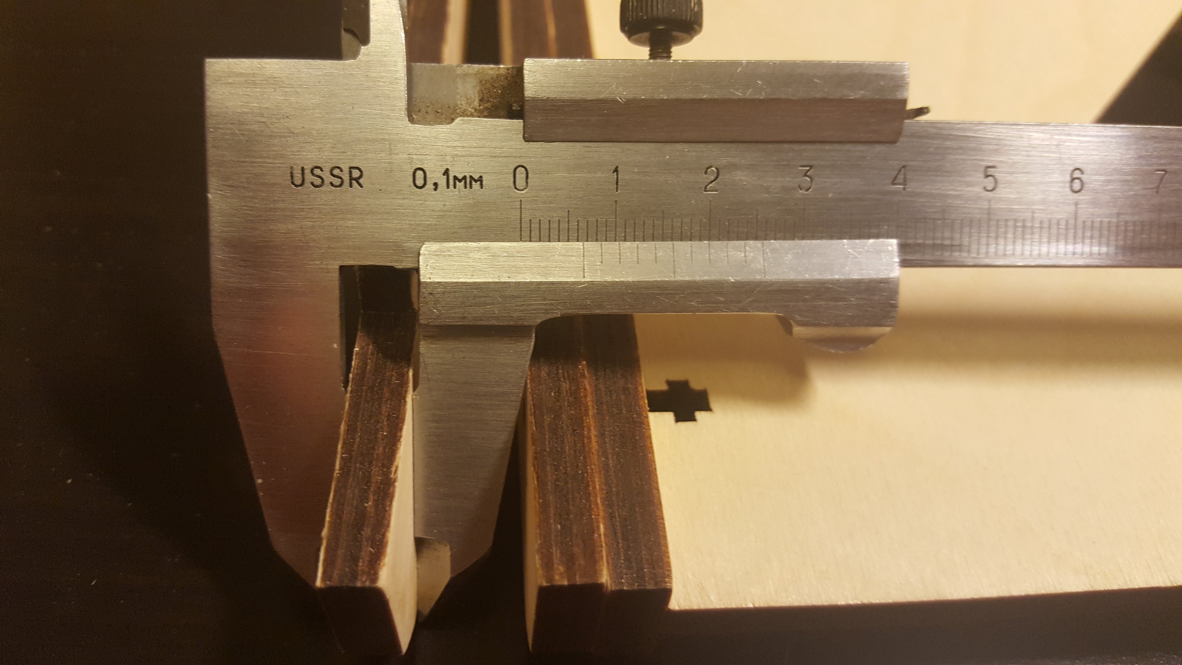

А все вырезы под "шканты" (назовем их так) - под 6мм сделаны.
Знатно посидел со шкурочкой :((((((
Взялся за стол. И вот тут наступил апогей.
Т.к. в конструкции стола многослойные элементы - ошибочка то вылезла. Стол не собирается.
Читал про людей, которые сами проектировали корпус и натыкались на такое. Не хотел наступать на грабли. Заплатил деньги за готовое.
Отдать должное производителю - быстро отреагировал, сначала посмеялся, потом попробовал собрать из имеющихся КИТов- не выходит аленький цветок.
Обещал нарезать новый. Ждем
P.S. Ну с другой стороны - теперь проверять будут толщину, и никто на такие грабли не наткнется.

Струбцина или тиски в помощь. :) Я так собирал. Заднюю стенку неправильно поставил, теперь так в лом её разбирать. Молоток нужен. :)

Тут не в молотке вопрос - а в том, что верхняя крышка стола просто не садится. Миллиметра на 3 не сходится. Молоток не поможет.

У тебя фанера 7 мм?
Если 19,2 на 3, то у меня 6,3-6,4, 0,1 на зазоры.

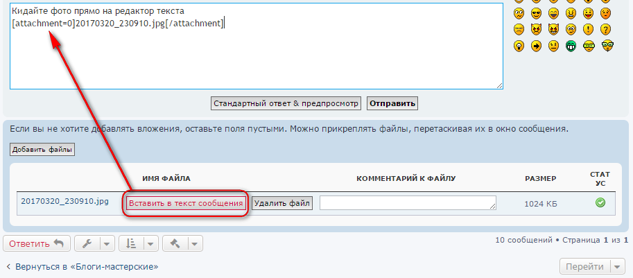

Кидайте фото прямо на редактор текста. И вставляйте как на картинке.

Так ты так и не ответил - какова толщина пирога этой самой консоли.

слева три фанерки и справа три фанерки
В итоге - набегает

А если померить ширину стола, от края выступа до края выступа. 189 мм получается? Или 186?
