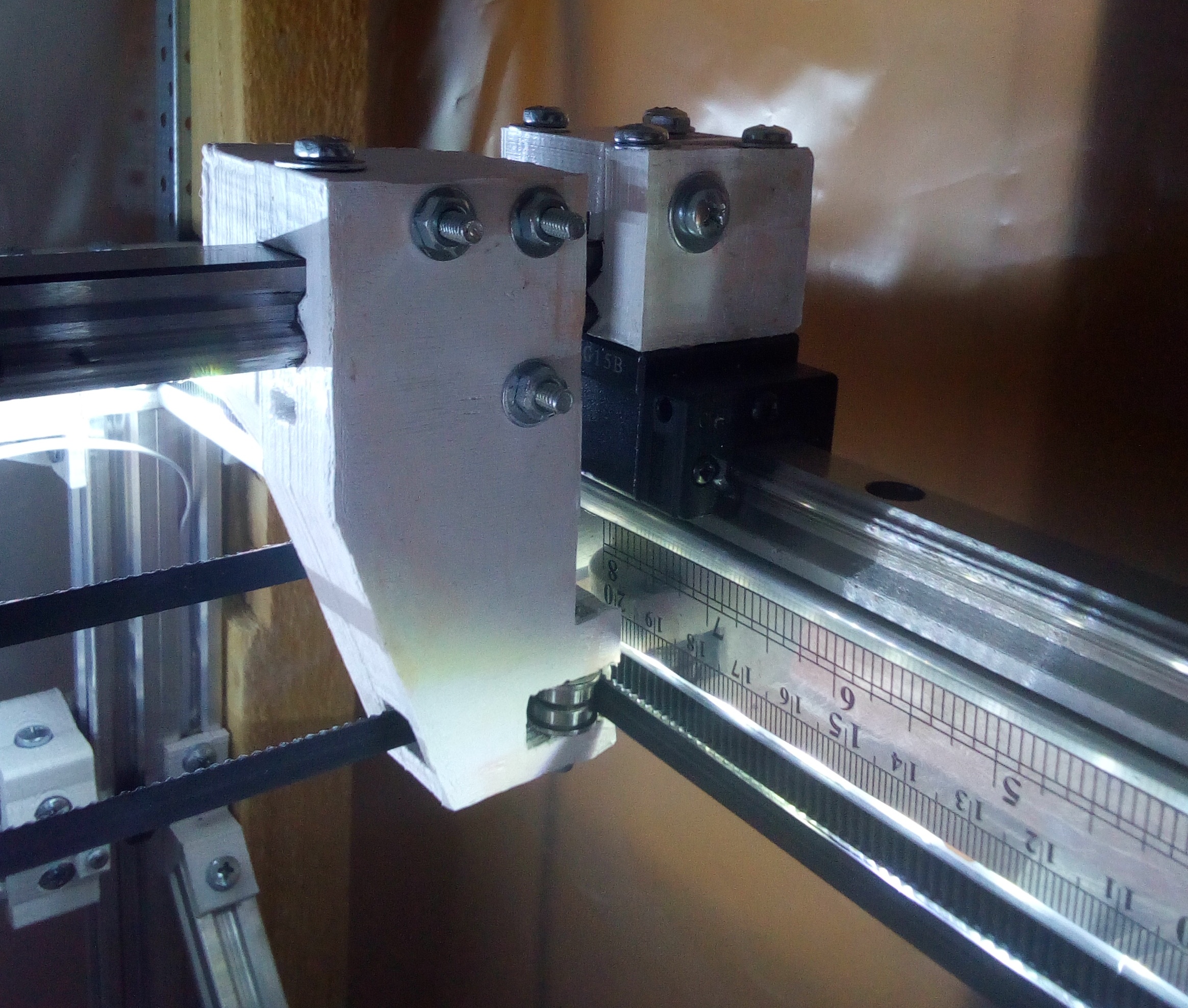

Тут засады в 15 рельсе следующие:
1) рельса по оси Х весьма тяжелая и дает вэйвинг из-за большой инерции, даже при условии, что кинематика кореХУ.
2) высота рельсы и каретки очень большая. Получается большой рычаг у рмней и у хотэнда. Если непонятно о чем я, то приду домой и сфотографирую.
Наверное, лучше использовать меньшие рельсы. С проставкой для установки на профиль по оси У и с уголком а-ля спринтер на оси Х. Качество только улучшится.
Я про большое расстояние от точки крепления к каретке до ремней. Большое плечо получается. А расстояние от каретки оси Х до сопла вообще 100 мм. Линейка на втором фото LED ленту закрывает.
