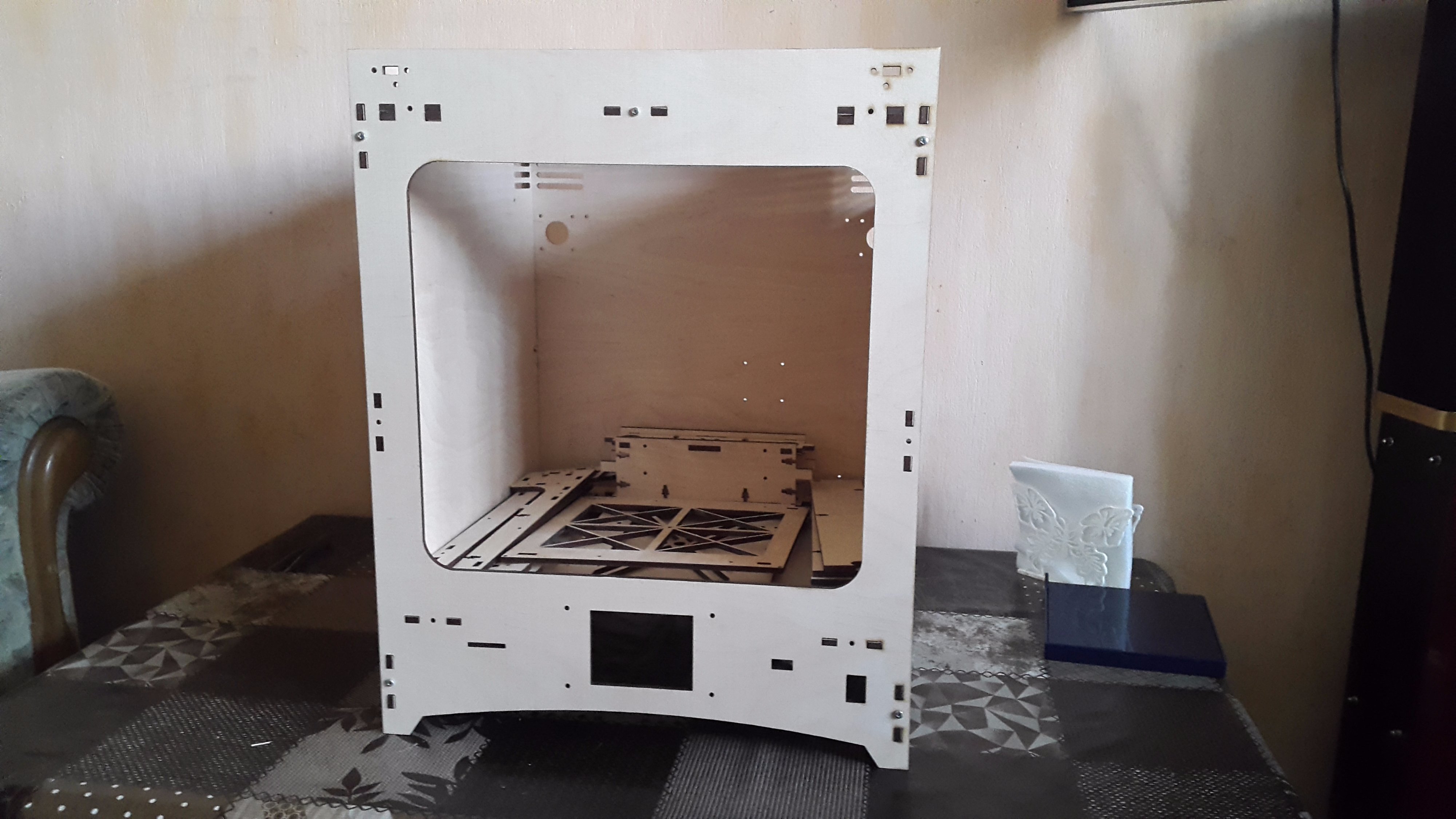

Собственно говоря вот будет здесь про сборку Kubicoid.
Пока только корпус забрал. Жду все остальное от китайцев. Как придет все, то выложу ссылки на товар и буду процесс сборки и настройки описывать.
а пока только вот))) Фанера сорт 1/2 толщина 5мм.

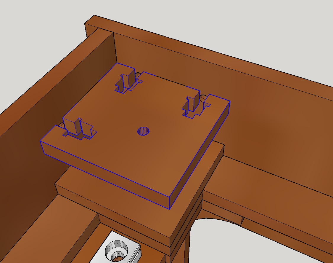

А эту часть Вы решили не использовать?
Она предназначена для исключение наклона болтиков с передними роликами

просто не прикручена. собрал так для проверки. буду разбирать и лаком покрывать фанеру.

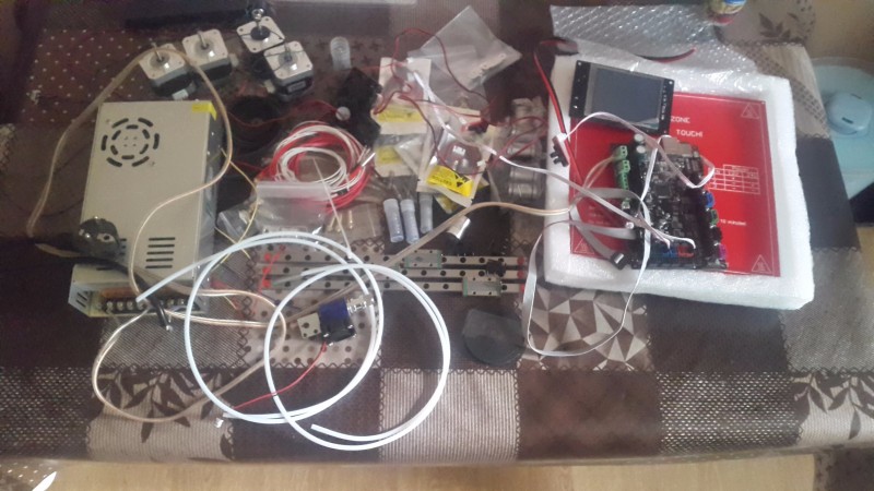

Собственно говоря все детали прилетели.
Брал тут
подшипники брал https://ru.aliexpress.com/item/10pcs-lo ... tml#/price такие и такие https://ru.aliexpress.com/item/10-pcs-l ... AIM#/price
хз зачем, но попробую.
ШД тут https://ru.aliexpress.com/item/freeship ... tml#/price
Шпули и ремень тут https://ru.aliexpress.com/item/Freeship ... tml#/price
Оптоконцевик тут https://ru.aliexpress.com/item/1pcs-Opt ... tml#/price
Карлсоны (на всякий пусть будут) тут https://ru.aliexpress.com/item/3010s-GD ... tml#/price
Hotend тут https://ru.aliexpress.com/item/3D-Print ... tml#/price
Пневмофитинг тут https://ru.aliexpress.com/item/3D-Print ... tml#/price
мозги тут https://ru.aliexpress.com/item/3D-print ... 103#/price не спрашивайте зачем и не говорите что не нужно для такого принтера эта электроника.... просто захотел и все
рельсы тут https://ru.aliexpress.com/item/Free-shi ... tml#/price честно, то гавно попались...
LM10UU 10 мм тут https://ru.aliexpress.com/item/Free-shi ... tml#/price пачка 10 шт
Heatbed тут https://ru.aliexpress.com/item/New-RepR ... tml#/price
термобарьер https://ru.aliexpress.com/item/Free-shi ... tml#/price
как бы так. Остальное что нет в списке отрыл у себя дома
начну сборку по возможности

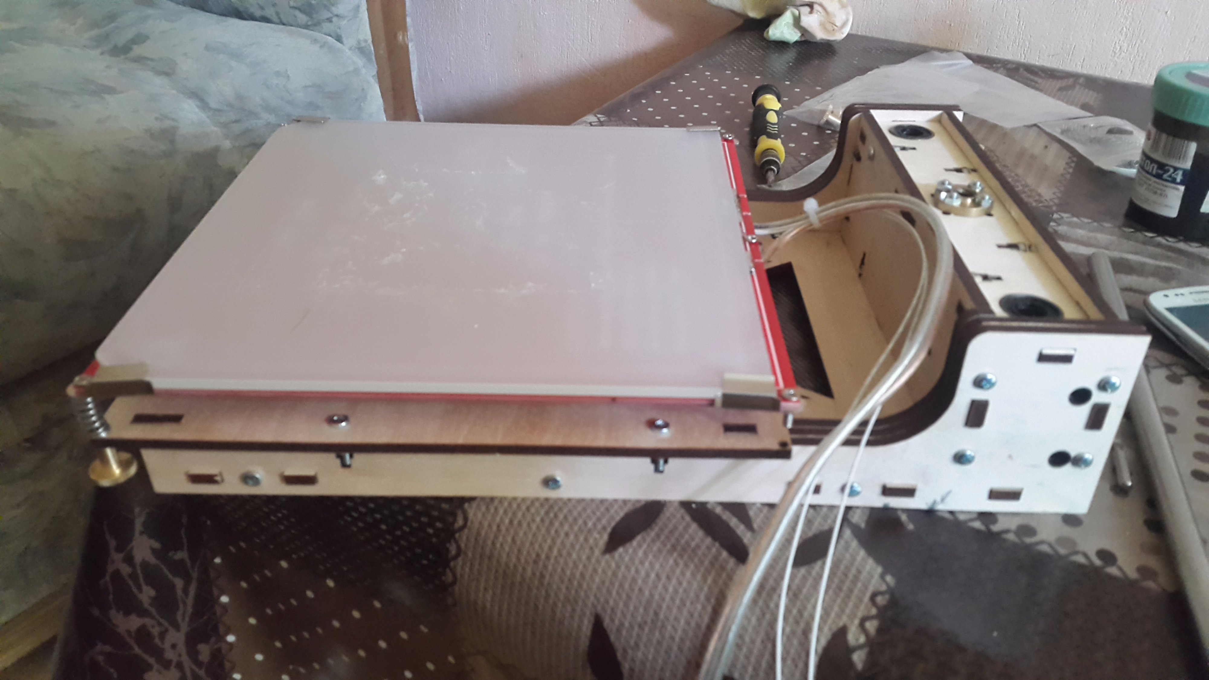

столик))

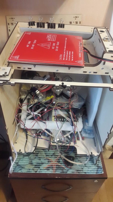

вот так выглядит, когда нет времени на сборку

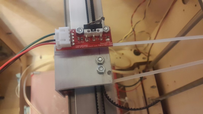

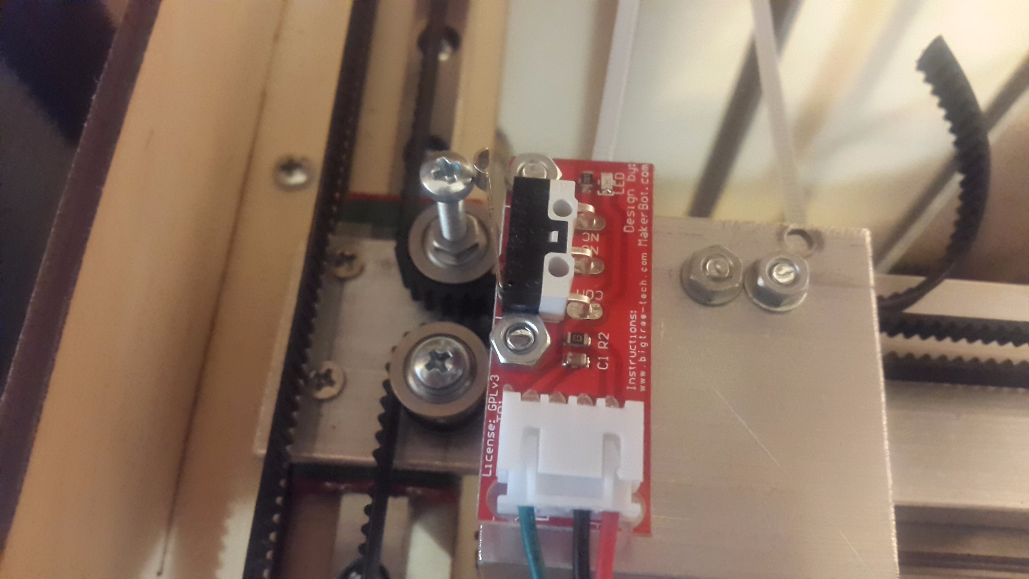

с напечатанным креплением ремня у меня ни чего не получилось. Сделал временно по староколхозному способу. На два винта и стяжки))

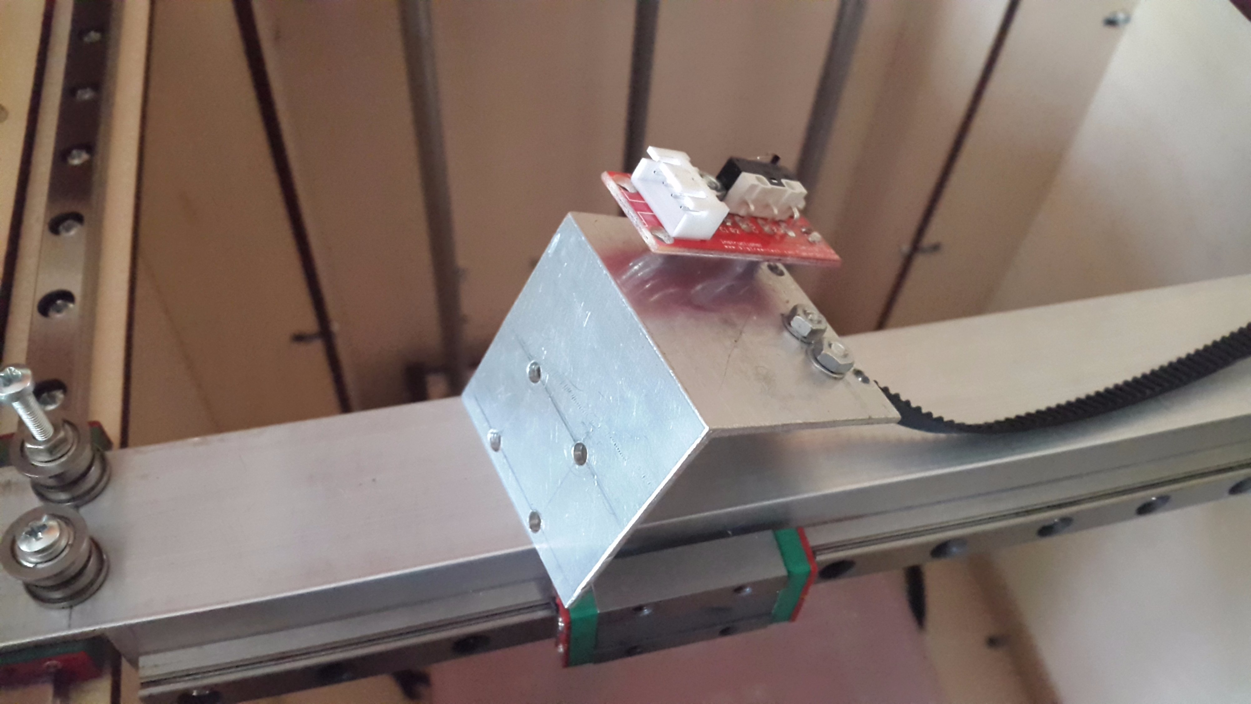

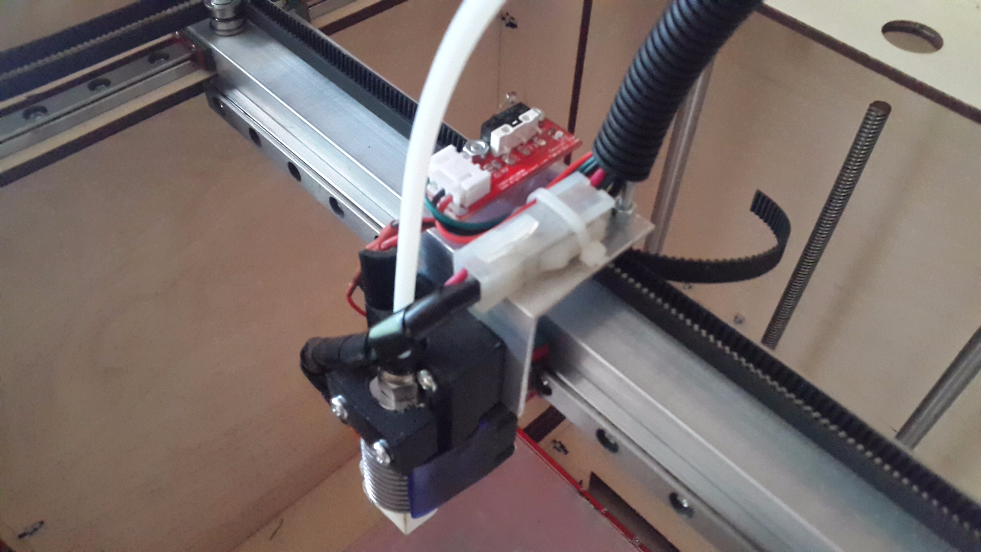

решил сделать съемную голову, поэтому взял пошире уголок, что бы вместился концевик и фишка на 4 провода

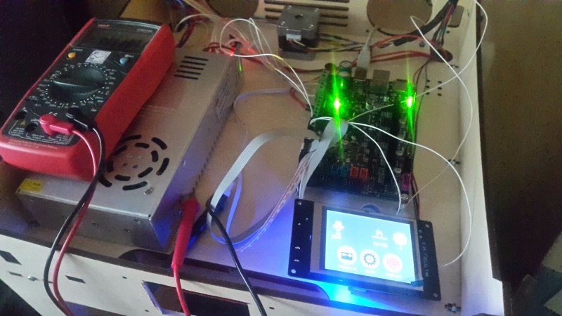

проверка электроники. Работает норм. Единственный косяк был, при включении самопроизвольно нагревался хотэнд. Причину нашел в термисторе. На нем было КЗ. Сменил термистор и норм стало.

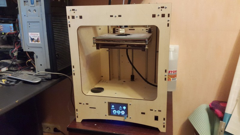

собрал все и даже печатает))) в планах подсветку врубить, полоска есть, но забыл про нее)) выглядит сейчас вот так. Печатает новое крепление головы с обдувом

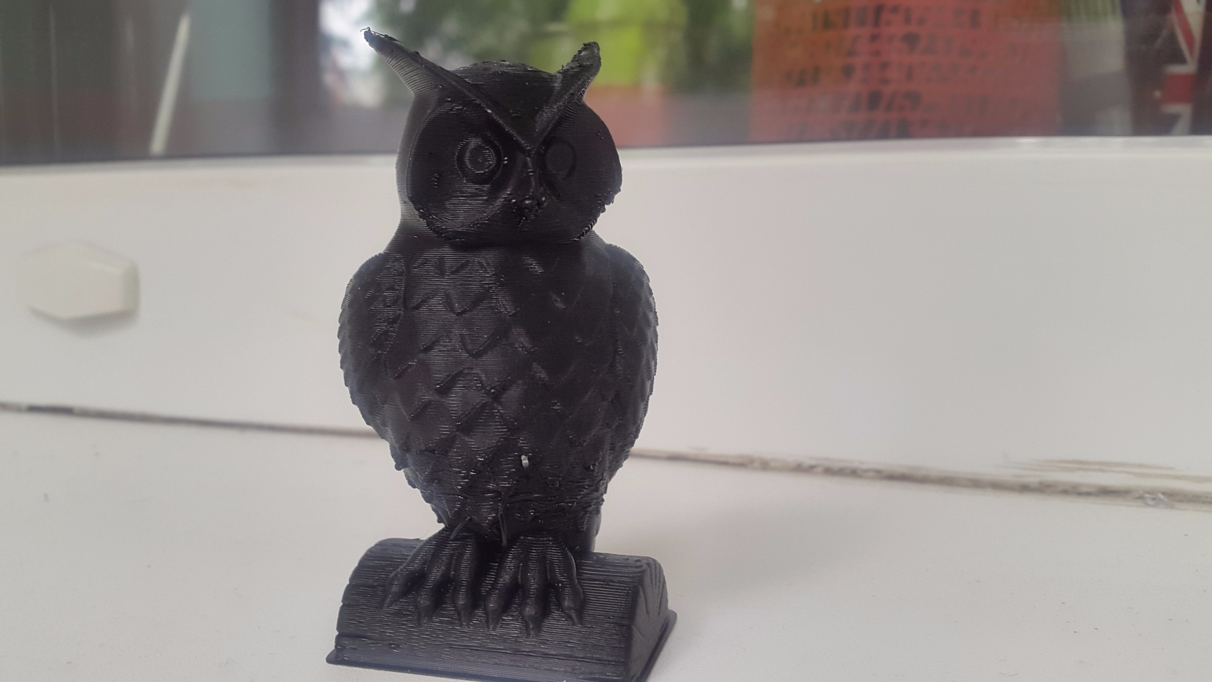

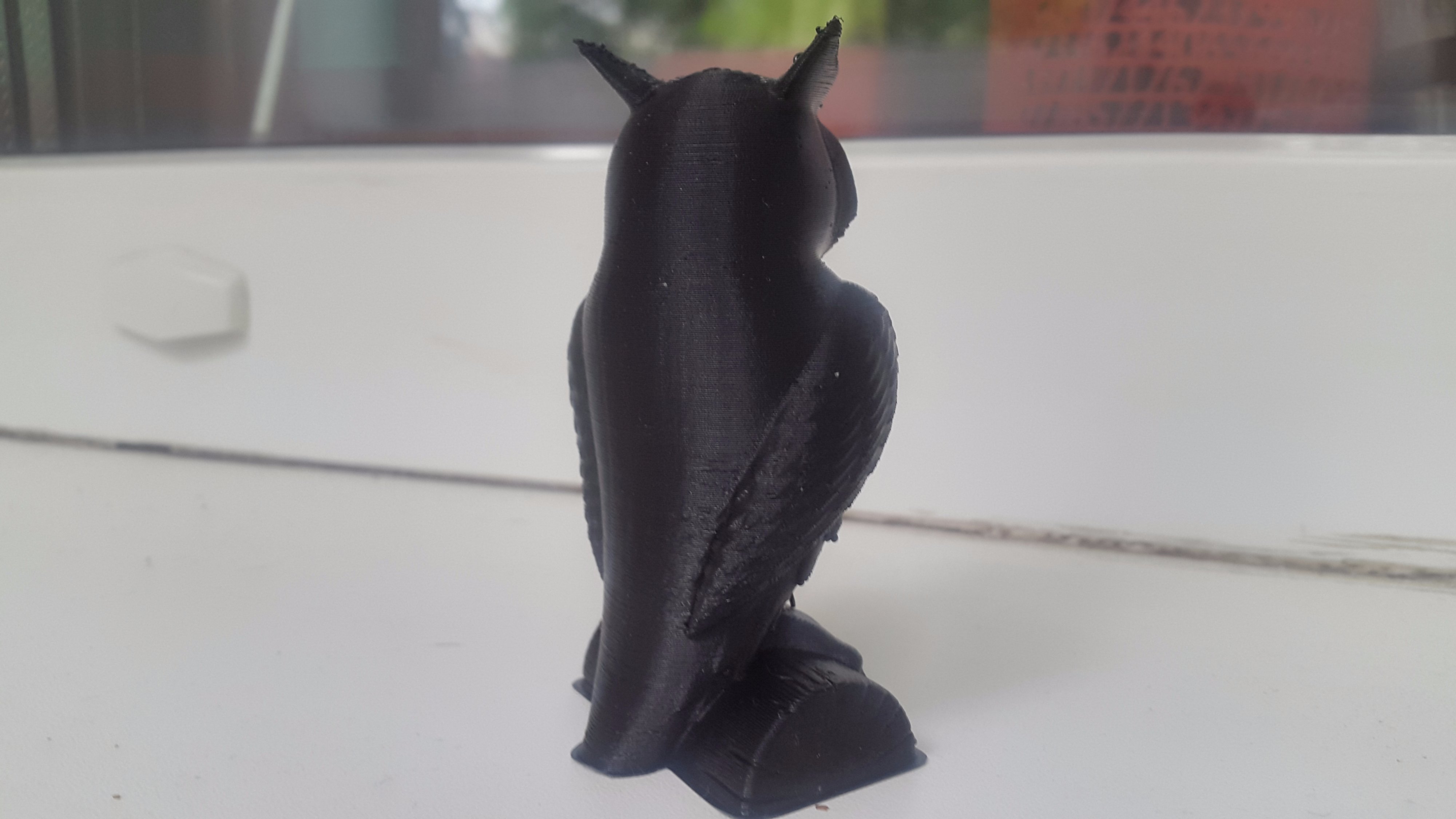

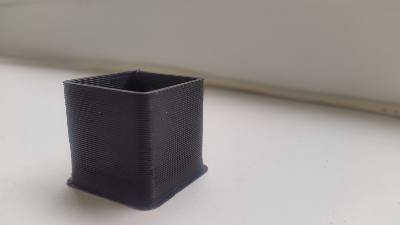

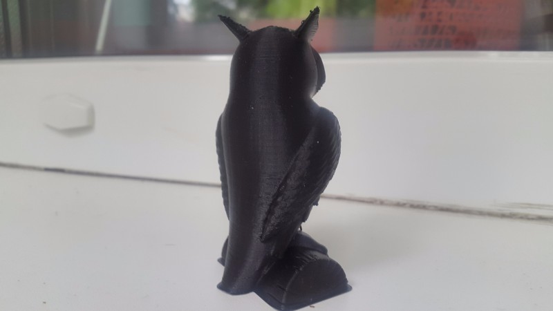

образцы первой печати. думаю для старта норм

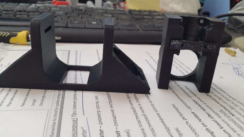

слишком массивный обдув получился ( под вулкан делался https://www.thingiverse.com/thing:1798318))))) Он под 40мм карлсоны, надо переделать под 30мм. Уменьшить и потоньше сделать думаю. Крепление головы в группе зав взял, убрал не нужное, сделал отверстия для крепления где надо )) буду еще что то думать
