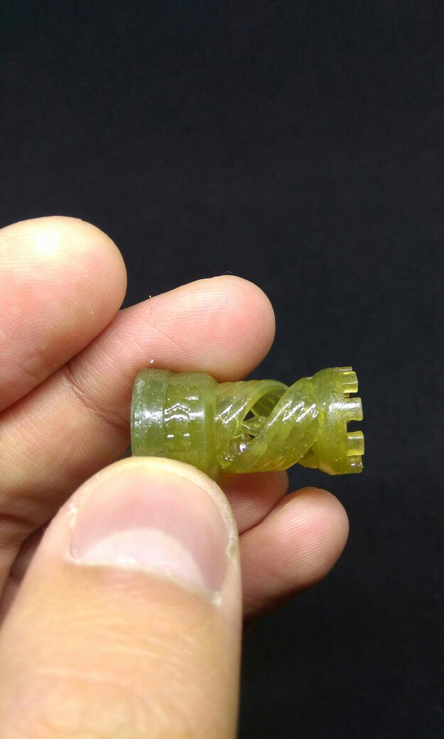

Val
Первый принт из коробки. Промывал просто водой, после УФ. Видны следы от салфетки и отпечатки пальцев :D
