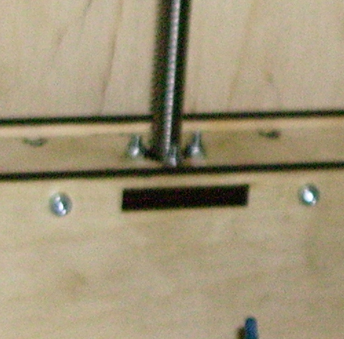

Так как трапеция с антилюфт пружиной - чтобы её лишний раз не мяло - крепил гайками наружу
Гайки туда поставил с нейлонкой:

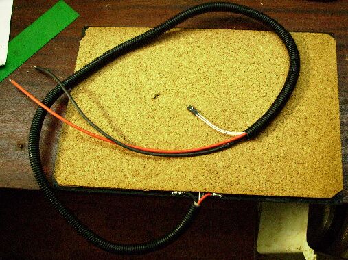

Столик утеплил пока пробкой - ничего другого под рукой не оказалось:
