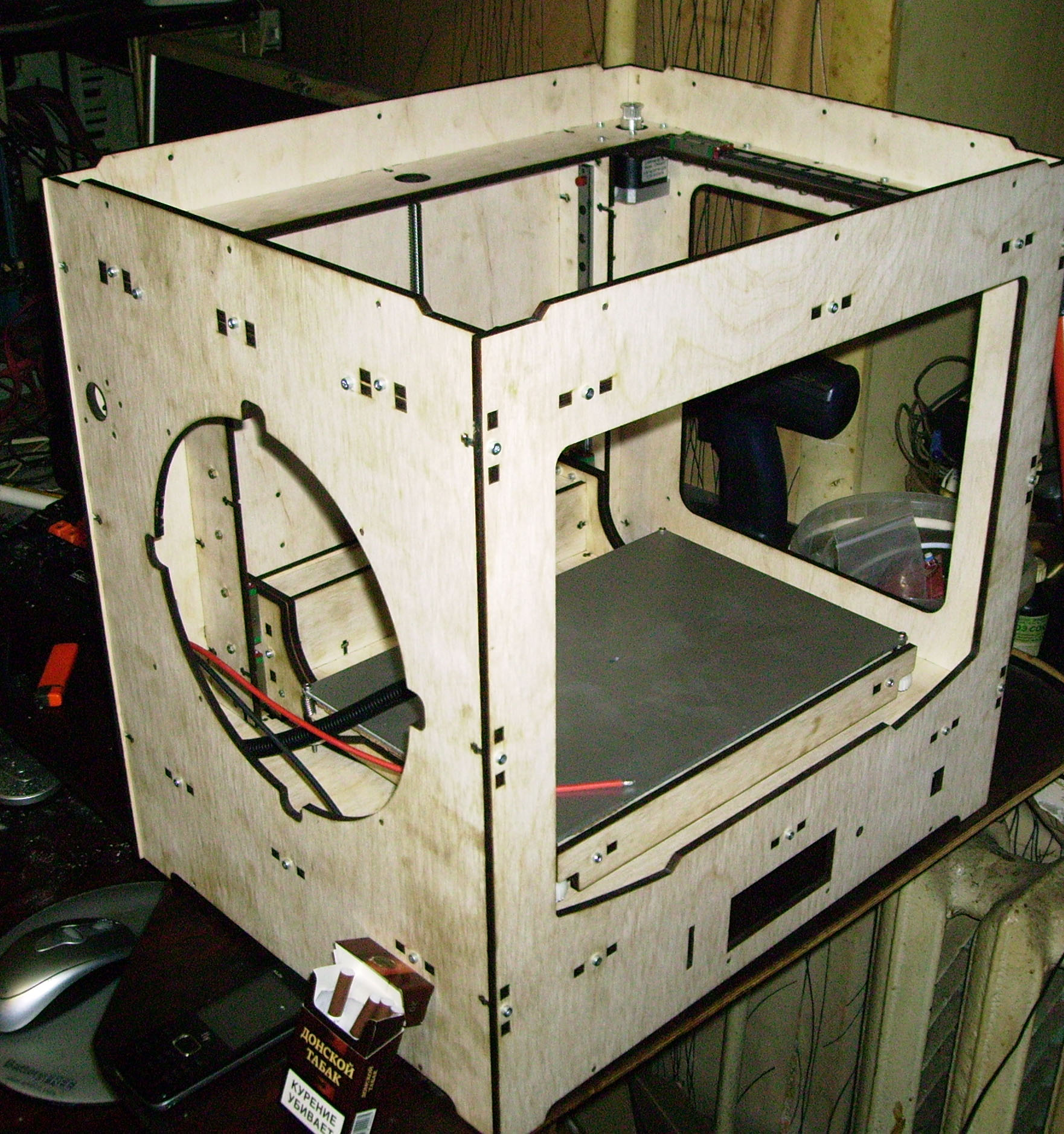

Наконец таки пришёл кит и вроде бы всё с китая, приступил к сборке...
Ессно выяснилось что чего-то не хватает - подшипника и фитинга на экструдер,
в смысле есть да не те :lol: так что сборка немного застопорилась,
зато нашлось время до компа добраться :)
Вот результат первого вечера сборки:

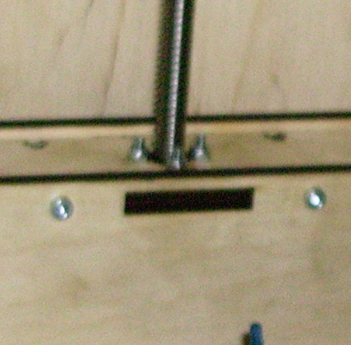

Так как трапеция с антилюфт пружиной - чтобы её лишний раз не мяло - крепил гайками наружу
Гайки туда поставил с нейлонкой:

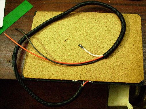

Столик утеплил пока пробкой - ничего другого под рукой не оказалось:

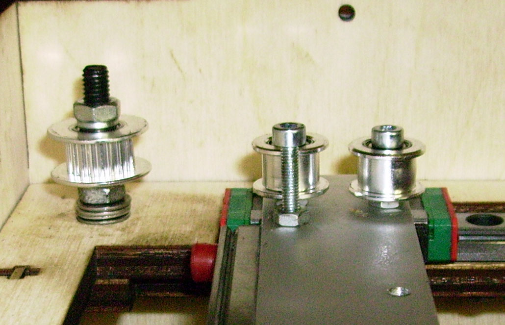

На второй день маньячил с роликами ремня:
беззубые встали легко - м3*16 DIN912 и советских времён гайка м3 прямо идеально подошли -
проблема была подлезть и законтрить - долго тонкий ключик по закромам искал, а вот зубастые
(20 зубей как на моторных 5мм внутренний) продуманы хреново - самая мелкая шайба из найденых М5
перекрывает поддшипник наглухо... Выручили гайки-нейлонки - нижняя затягивает фанеру
(1 шайба снизу и 4 - для уравнивания высоты) на её узкую часть - шпулька а сверху вторая - вверх ногами :)
дойдут руки до установки электроники - буду рассказывать о своих извращениях дальше :)

Чё-то зря вы с роликами мудрите, потом всё это выльется в конкретный гимор. Например, ремень поднимется на высоту гайки и будет задевать за X-концевик. И ещё всё это будет гнуться, ремень будет сползать с роликов и тереться кромкой о фланцы. Там, вообще-то, до миллиметров всё ужато и рассчитано по проводке ремня.
Re: 3D-Sprinter232Pro [antobel]
Непрочитанное сообщение antobel » 04 окт 2017, 14:15
Концевик примерял - не должно задевать, а насчёт гнуться - с чего бы? болты хорошие а передний вообще калёный м5... А вот идея составных роликов и гладкого ролика на ребристой части ремня мне капитально не нравится изначально.
Впрочем поживём-увидим...

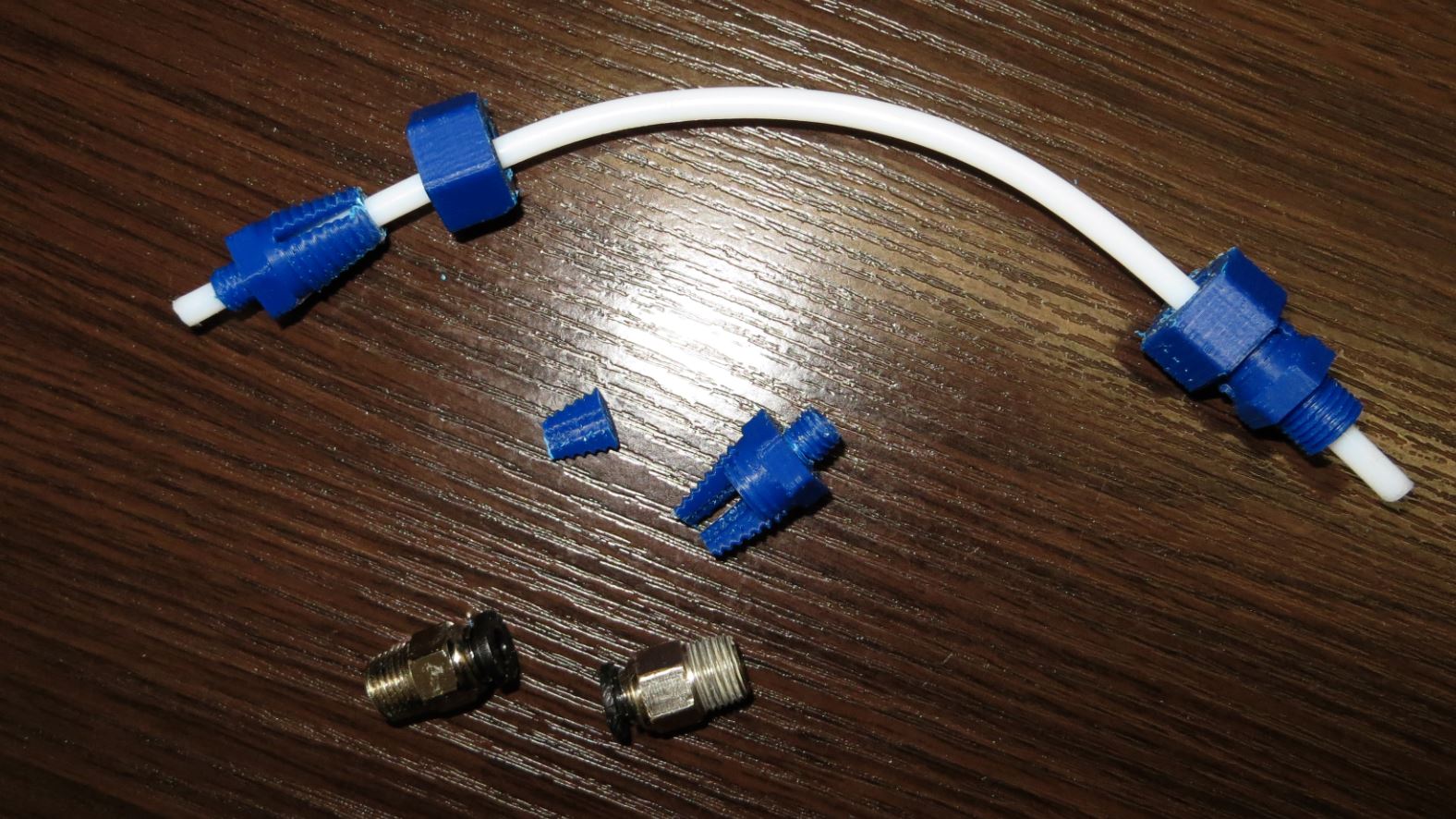

Зато нашел очень хороший вариант - пластиковый фитинг
Если у вас нет другого принтера для печати, то вариант поискать кто может в городе такую фитинг напечатать - время печати 10-20 минут. Лучше напечатать парочку и АБС -пластиком - другие пластики слишком хрупкие. Да и АБС от марки зависит - без вставленной трубки гайку не надевать -сломает цангу.
Модель здесь:
https://www.thingiverse.com/thing:1993384
А вообще посмотрите на АВИТО в вашем городе - должны быть торговцы комплектующими для 3Д принтера.
У меня тож м3 конские только шайбы были, так я зажал десяток на винт, а винт - в шуруповерт и обточил всю пачку напильником. Кривовато получилось, но как дистанционные для подшипников - вполне пошли.

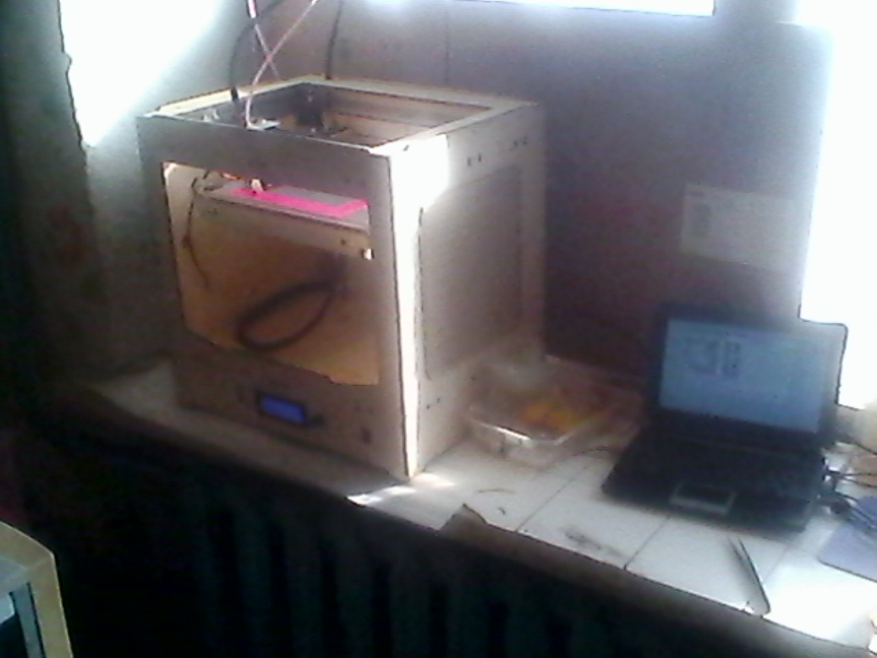

Непрочитанное сообщение antobel » 25 фев 2018, 09:38

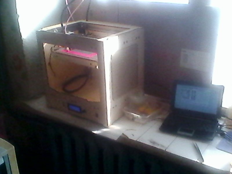

3-4 месяца был такой аврал что непродохнуть - спал по 4-5 часов в сутки, так что не до принтера было... Оказалось что неуспел затратить каких-то часов 7 !!!
Печать с первой попытки весьма точная, не смотря что короба не закрытые были, воблинг небольшой был но после того что я видел у начальства на китайских дрыгостолах (акриловый анет) кажется что его нет :)
Печатаю ABSом от ФД-пласта, причём несортовым, т.е. разноцветным... 235/105, играюсь со скоростью... Начал с розового с перекатом в жёлтый - т.к. розовый больше всего народ хаял...
Фотоаппарат у меня такой что лучше не позорится, зайдёт кто-нидь в гости с айфоном - пощёлкаем что получается...
P.S. Карточку пока не удалось запустить - братья-китайцы там накосячили... Пока печатаю с нетбука с курой...

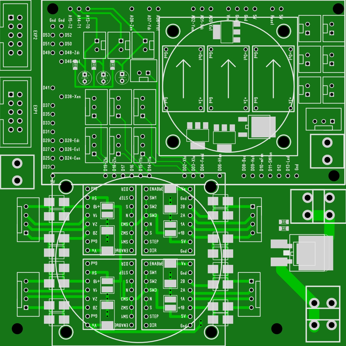

Попутно творческая шиза заела на тему кучи платок в поддоне...
Т.к. проще дуньку купить чем проц от неё, то возникла идея этакого рампса с всеми прибамбасами и с разносом разъёмов из под кулеров...
пока вырисовывается нечто этакое:
размер 100*100 - дабы можно было в китае заказать дёшево :)
Сразу ограничил задачу - 1 экструдер и стандартный набор драйверов 4*4988 или 3*4988+8825(все перемычки - ON),
на драйверы пупермодная обрезка выбросов :D
2 допключа на кулеры (D11 и D6),
микрик конца филамента (D4).
стопэнды и термодатчики - все.
3 стабика ШИМовских -
на дуню(8V)
на кулеры и свет (9..11V)
на питание индикатора и картридера (5V)
2 кулера - 50мм и 40мм крепятся прямо на борду.
Общий концепт разводибелен на 2 сторонах, буду дальше чесать репу...

Непрочитанное сообщение Чиффа » 01 мар 2018, 11:40
antobel, многие делают свои варианты шилдов для ардуин (как мег, так и дуэ). В чем отличие этой от стандартного рампса или от конкурентов?
Если честно, то этот пробный вариант за даром не нужен, не вижу преимуществ.

Непрочитанное сообщение antobel » 01 мар 2018, 11:50
Только в том что мне кажется что мне так будет удобнее, и в планах 3-4 принтера поставить :D
А ещё скука заела...
P.S. полных борд - море - проц помре - ремонтопригодность сомнительна...
а шилды пока видел страдающие одной бедой - провода косичкой на радиаторах лежат как не крутись...
в основном было желание уйти от этого.

Непрочитанное сообщение AKDZG » 01 мар 2018, 13:51
Два вентилятора тоже не хорошо. Лучше один, но побольше и управляемый. На хоте тоже нужно управлять вентилятором.
Предохранители модно ставить автомобильные.

Непрочитанное сообщение antobel » 01 мар 2018, 14:00
Один будет лежать низко - и обдувать ключи и ставилизаторы... А второй - да, по каналу вентиляторов ШД..

Непрочитанное сообщение LexxS » 01 мар 2018, 14:23
antobel писал(а): ↑
01 мар 2018, 03:23
Имхо нахрен она не здалась. В драйвере уже все это есть, кому надо, пусть лепит сэндвич. Место стабов stepdown давно пора ставить. Кулер один нужен и встроенный в корпус, радиаторы ставить с учетом направления потока от него. Разъемы желательно по периметру платы делать.
