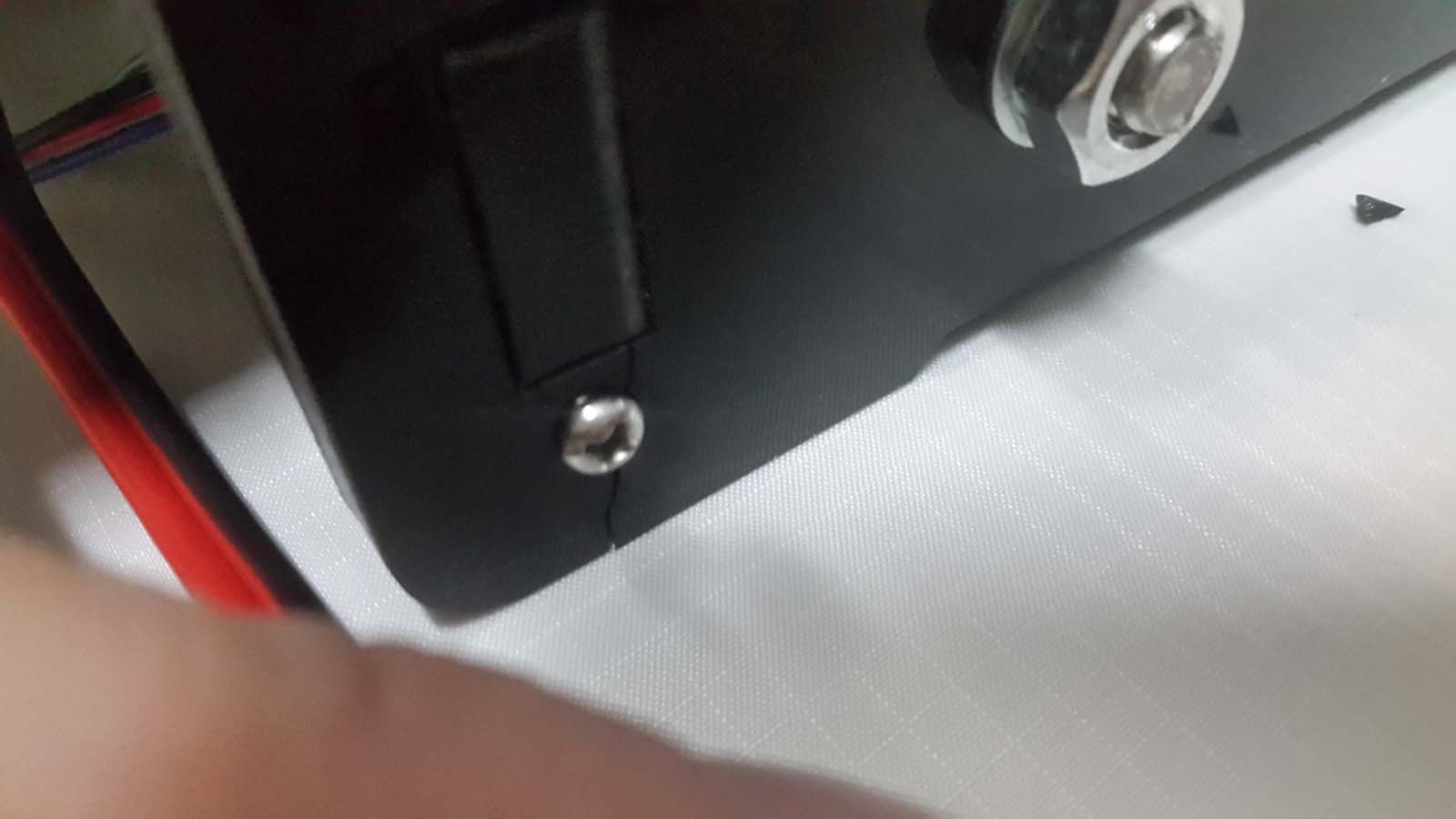

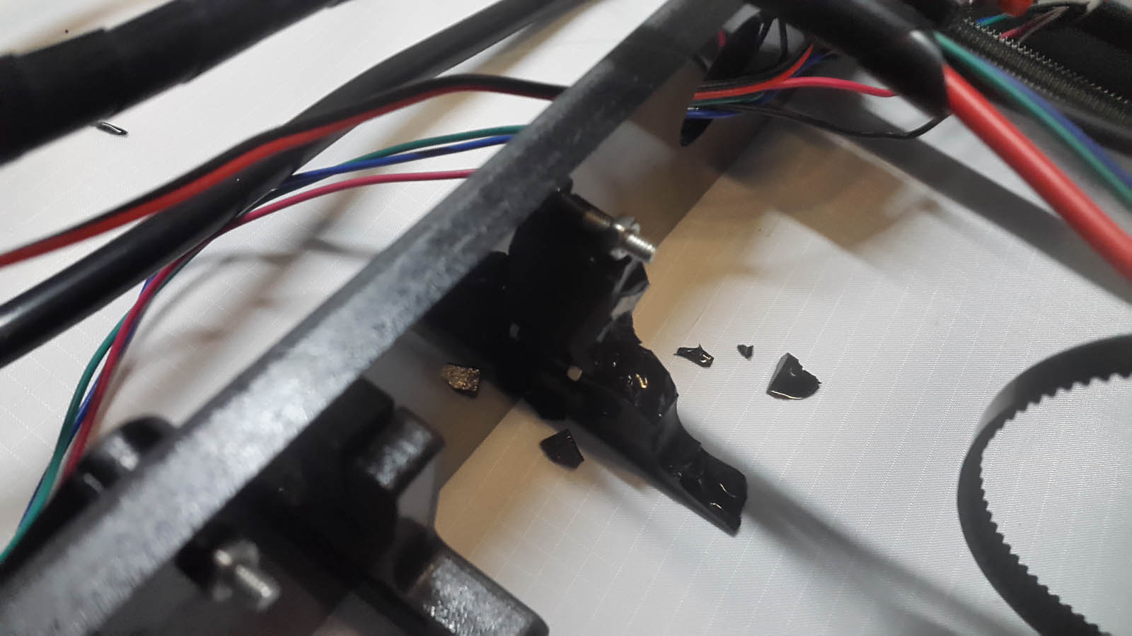

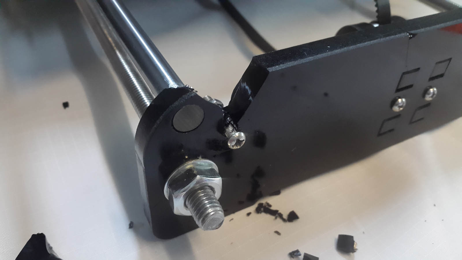

Сказано - сделано - заказал anet a6, который благополучно приехал на той неделе. Собрал я его значит в субботу, проверил как все работает, а он работает из коробки, ей богу ! и оставил до понедельника на работе. Прихожу такой весь в предвкушении ... и о ужас ..... сорвало мотор Y, трещины почти под всеми винтами, треснул кронштейн ремня Y и тд. Тоесть вообще ВЕСЬ акрил рассыпался. Принтер стоял на работе, в помещении в выходные не топят, температура была +2+5.... думаю из за этого всё...

Непрочитанное сообщение Zur » 30 окт 2017, 16:32
Во ткак он терснул бедолага
