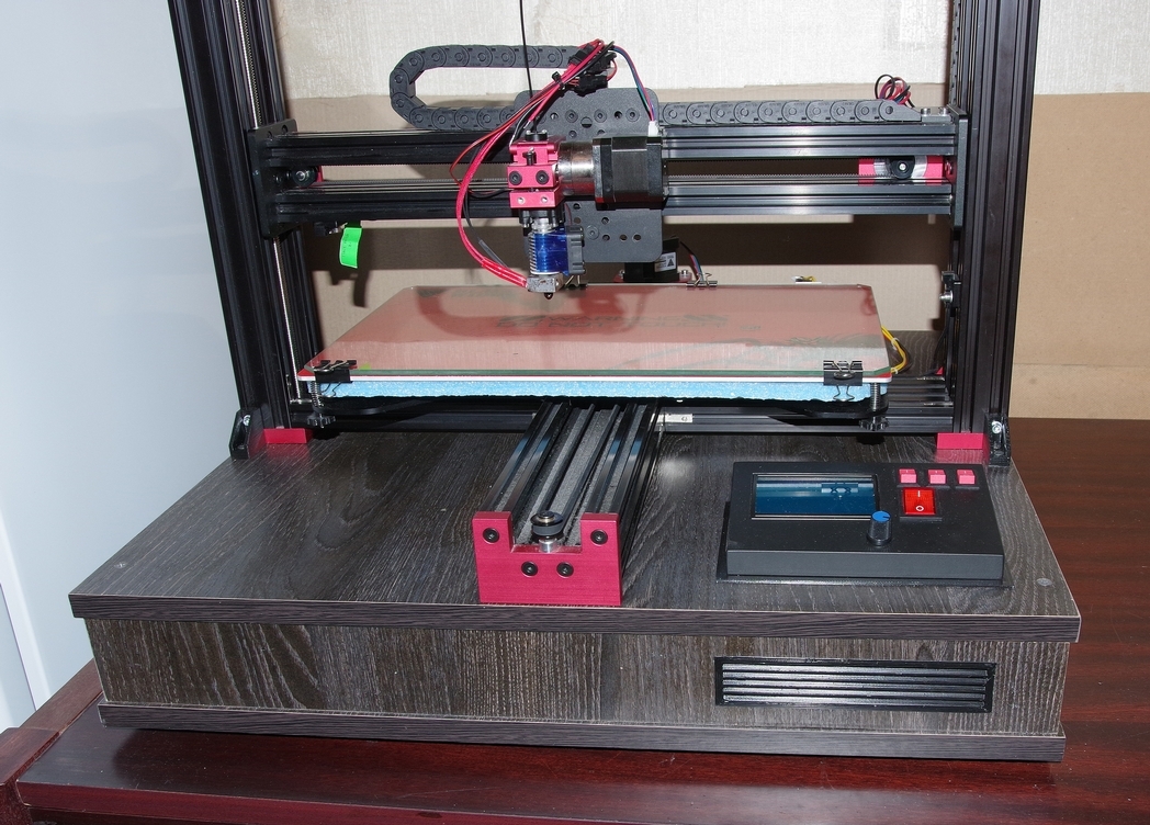

А по-моему больше ничего не надо, просто смотреть на залюксованную прушу и наслаждаться
Это как прокачанный ваз, смотришь сколько сил человек вложил, какой странной любовью его любил,
и это в чем-то прекрасно, ведь понимаешь, что сам бы так не смог никогда.
А в удобной иномарке, которая просто ездит, нет души.

Тогда фото нужно больше.
Не видно - как реализовано движение по осям - подшипники или ролики?
Реально не видно -как поднимется ось Z - ремни или винты?
Применён интересный экструдер с планетарным редуктором - где фото крупным планом и описание?
Где наконец распечатка сложной модели крупным планом?
Какая электроника стоит?
Фото внутренностей крупным планом бы?
А так да интригующе, красиво и аккуратно.
Больше фото и краткое описание под фото.

Посмотрел на картинки и понял: нужно кинематику осей XZ переделать! На core-XZ!!! тогда вообще все по фэншую будет)))
PS: слелано зачетно! особенно интересны 3 розовые кнопки на панели управления.

Господа, с самим принтером я ничего не делал. Просто перенес всю электрику в корпус-подставку.
Теперь это единая конструкция, хоть и тяжеленная. Родной, отдельный блок электроники, связанный с принтером кучей проводов,
дико раздражал.
Чиффа, а о переделке кинематики на core-XY я уже давно думаю.
дико раздражал.

А держалка для экрана, она оригинал или печатная? А вводы кабелей я смотрю печатные самопальные наверное? А решеточка спереди симпатишная - от чего она? Ну и если сохранились хотя б размеры деревяшек - тоже можно озвучить. Мало ли, кто-то решит свою Прушу иль Анет на такую же модную подставку поставить
И конечно, фото "расчлененки" тоже хотелось бы увидеть, если возможно. Как оно там в подвале все организовано.

Заменил, наконец, экструдер с мотором и пластмассовые ролики на рельсовые направляющие.
Рабочая зона стала практически соответствовать размеру стола.
