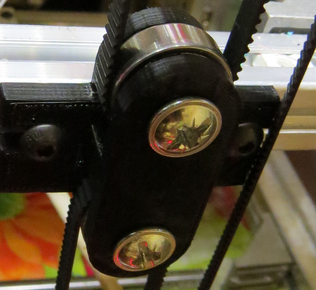

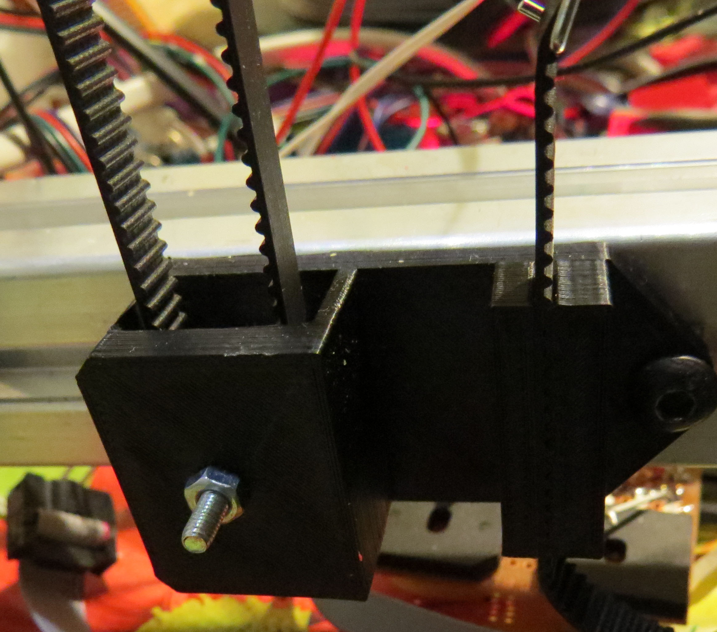

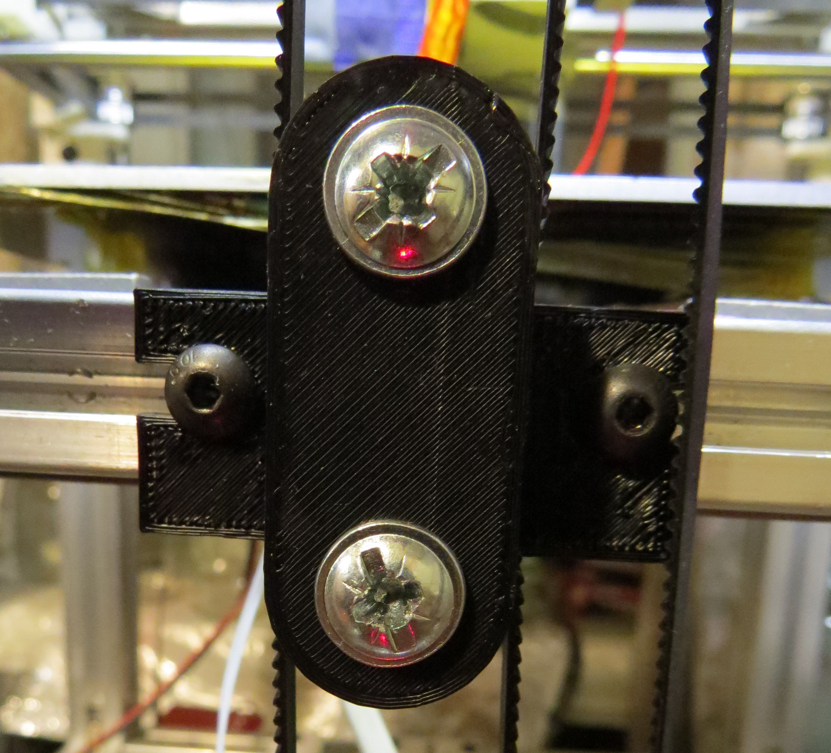

И так, заколхозил я себе ременную передачу "с удвоением точности", в кавычках потому что блок хоть и работает как редуктор 2:1 но точности явно не добавляет.
Сравнивать буду с кубиком, который я напечатал в ходе экспериментов с мебельными направляющими. Я специально подбирал ракурс сьемки и освещение чтобы тени от неравностей стенки кубика были максимально четкими и выразительными. И на фото и вживую полосатость кубика с ремнем по Z - побльше. Характерно что часто полосы не идут по всей длине стороны кубика, что чесно говоря сбивает с толку, так как если их причина ось XY, то картина должна быть не хуже чем на первом кубике, а она хуже.
Если сравнивать кубики которые печатались на валах и трапеции с кубиками отпечатанными на валах с ремнем, то последние выглядят немного лучше за счет того что в полосатости нельзя уловить периодичной структуры, в остальном - интенсивность полосатости на валах с ремнем или такая же или чуть хуже.
Так же для сравнения две детали из черного пластика (скорость печати 50). Конфигурация с трапецией - 2 трапеции с шагом 1 мм, валы 12мм с линейными подшипниками, при этом одна из трапеций была поставлена без магических ритуалов "ставим трапецию соосно с валом двигателя" потому давала заметное биение. Визуально деталь распечатанная с ремнем - ровнее.
Если применить такой же ремень с другого конца стола - ситуация с полосами должна улучиться, так как будет снята нагрузка с линейных подшипников на валах, значит они будут вносить меньший вклад в полосатость. Но пока что я не могу применить ремень с другой стороны стола, так как стол под своим весом проседает, если снять напряжение с двигателя, а значит горизонтальность стола нельзя гарантировать. Нужно городить привод на вал как в ультике, но чет это уж совсем геморно, а бонус от такого решения очень маленький по сравнению с усилиями которые нужно будет потратить на установку и настройку такой системы.
Выводы: ремень можно и даже нужно применять по Z, можно с ходу устранить воблинг и получить вполне хорошее качество печати. В моем случае ремень вполне рабочий вариант, но перфекционист хочет идеальной печати и ремень не дал лучшего результата чем у меня уже был, так что рельсы и ШВП не отменяются, буду экспериментировать дальше.
Спойлер Фото крепления ремня
П.С. Если кому надо модельки крепления (верх-низ на 30-ый профиль, стол 20-ый) пишите в комментариях, только заранее предупреждаю, они косячные - придется допиливать напильником и дрелью после печати.
AlexDadNNov
Сообщения: 60
Зарегистрирован: 02 сен 2016, 23:22
Благодарил (а): 39 раз
Поблагодарили: 7 раз
Re: HyperCube Evolution [StanislavI]
Непрочитанное сообщение AlexDadNNov » 16 янв 2018, 01:05
StanislavI писал(а):
15 янв 2018, 23:12
... так что рельсы и ШВП не отменяются, буду экспериментировать дальше.
А может всё таки шарикоподшипники сначала попробовать? И недорого и просто, и выкинуть,ежили что, не жалко... :)
Моделите вы быстро, много времени не понадобиться, а любой люфт и закусывания исчезнут как класс :!:
П.С.
А на последнем снимке "нижнее крепление" в правом верхнем углу пружинка для натяжения ремня? Я думаю она тоже может вносить вклад в неравномерность по Z, она же...пружинит :o
Лучше использовать жесткие натяжители ремня с винтом:
Спойлер Adjustable Belt Tensioner
Reprap аля SmartCore a.k.a 3ДСТО
SKR1.1 + TMS2208(XYEZ) + OrangePi PC Plus
Klipper
StanislavI
Сообщения: 190
Зарегистрирован: 24 ноя 2017, 08:49
Имя: Станислав
Поблагодарили: 6 раз
Непрочитанное сообщение StanislavI » 16 янв 2018, 03:56
AlexDadNNov писал(а):
16 янв 2018, 01:05
15 янв 2018, 23:12
П.С.
Да, может и стоит попробовать, давно хотел если честно, еще в чате 3дешника предлагал идею, но местные гуру похерили задумку. Потом погуглил и нашел несколько реализаций, как говорят "proof of concept". Пока что для меня не совсем ясно какую компоновку выбрать, какие подшипники, что делать с люфтами и погрешностями после печати...оно только на первый взгляд просто, было бы просто давно бы сделал. Придется делать несколько итераций, а лени это очень не нравится :D
По поводу натяжителя, во-первых сам ремень тянется, не зря же его натягивать :) а во-вторых в моей конструкции натяжителя пока не предусмотрено и пружинка, а она довольно мощная, вполне справляется ну и я конечно же сначала пробовал печатать без пружинки, из-за слабого натяга при закусываниях линейных подшипников на тестовом кубике 0.1 мм стабильно был слой 0.2 мм на котором кубик разваливался. В дальнейшем, если ремень останется конечно добавлю и натяжитель. Мне очень понравилась конструкция вот такого плана, используется на оси Y в дрыгостолах, сам использовал такую вариацию - натягивает ремень так что подшипники ломаются)
https://www.thingiverse.com/thing:832339
