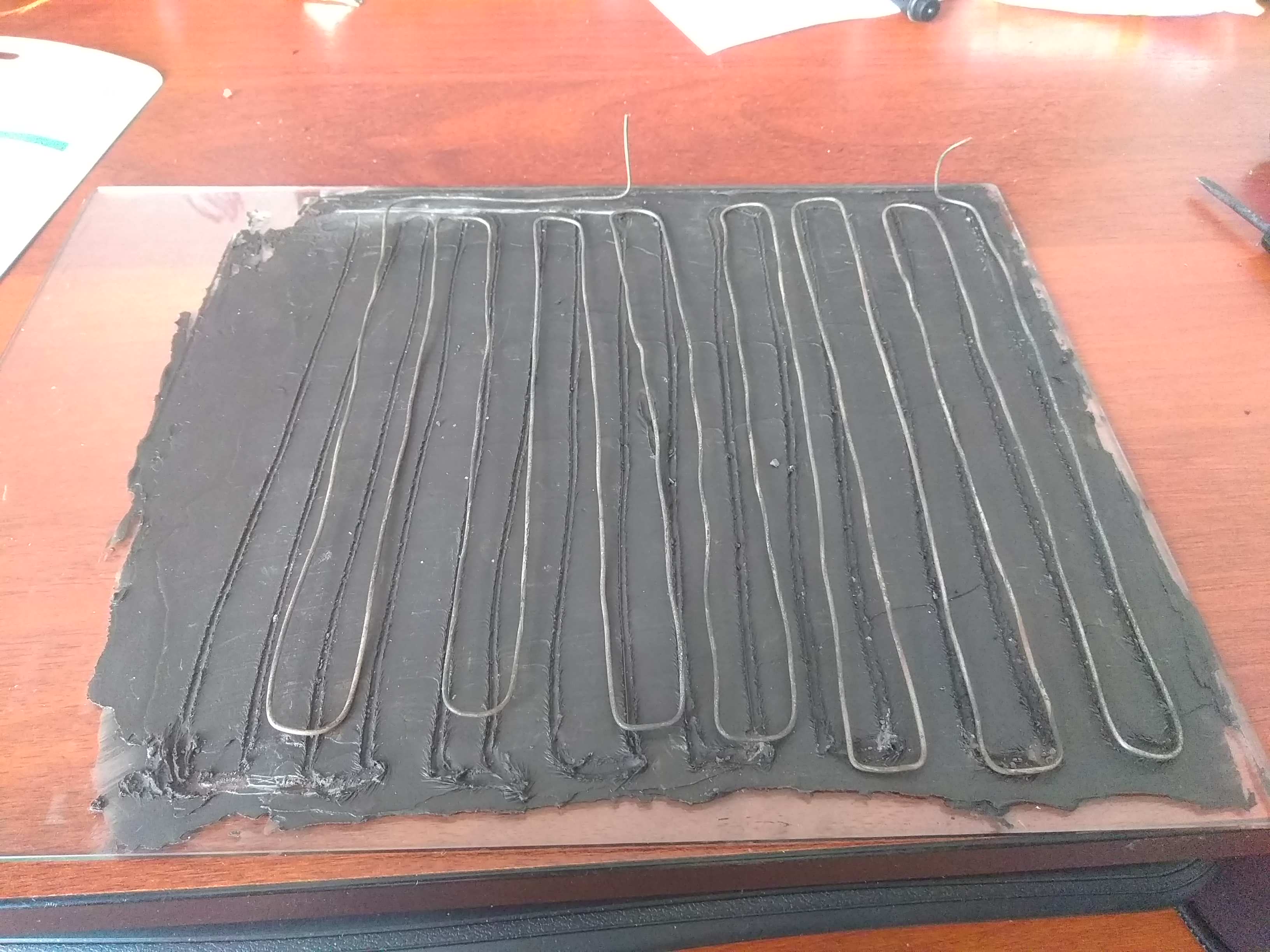

Итак на днях начал делать Hotbed.( Стол)
Стекло взял от сканера.
Нихром был в запасах, разного сечения.
Подобрал примерно длину и сечение, для 12 блока питания.
При пробном подключении, нихром нагрелся до 200 с небольшим градусов, за пару минут.
Посчитал это достаточным.
Отрезал около 2,2-2,4 метра проволоки.
Уложил ее зигзагом на стекло, предварительно намазанное и выдержанное сутки герметиком для печей, который выдерживает до 1300 градусов Цельсия.
После укладки- снова слой герметика. Получилось около 5 мм.
Сутки сох. Но не все схватилось... Осталась немного эластичным.
Решил попробовать нагрев.
Подключил 12 вольт. Стол нагрелся минут за 5 до 80 градусов ((
Этого мало....
Пробовал 24 вольта!
Температура поднялась до 110! Это уже что то!
Пока оставил досыхать!

Нужна ровная поверхность для печати, где она?

Плохо - стекло материал хрупкий, может лопнуть и т.д.

ИМХО стол и хотэнд - это последнее, что стоит делать самому. И то и другое у китайцев стоит копейки - до $10 Я думаю, один гермет в половину этих денег стал

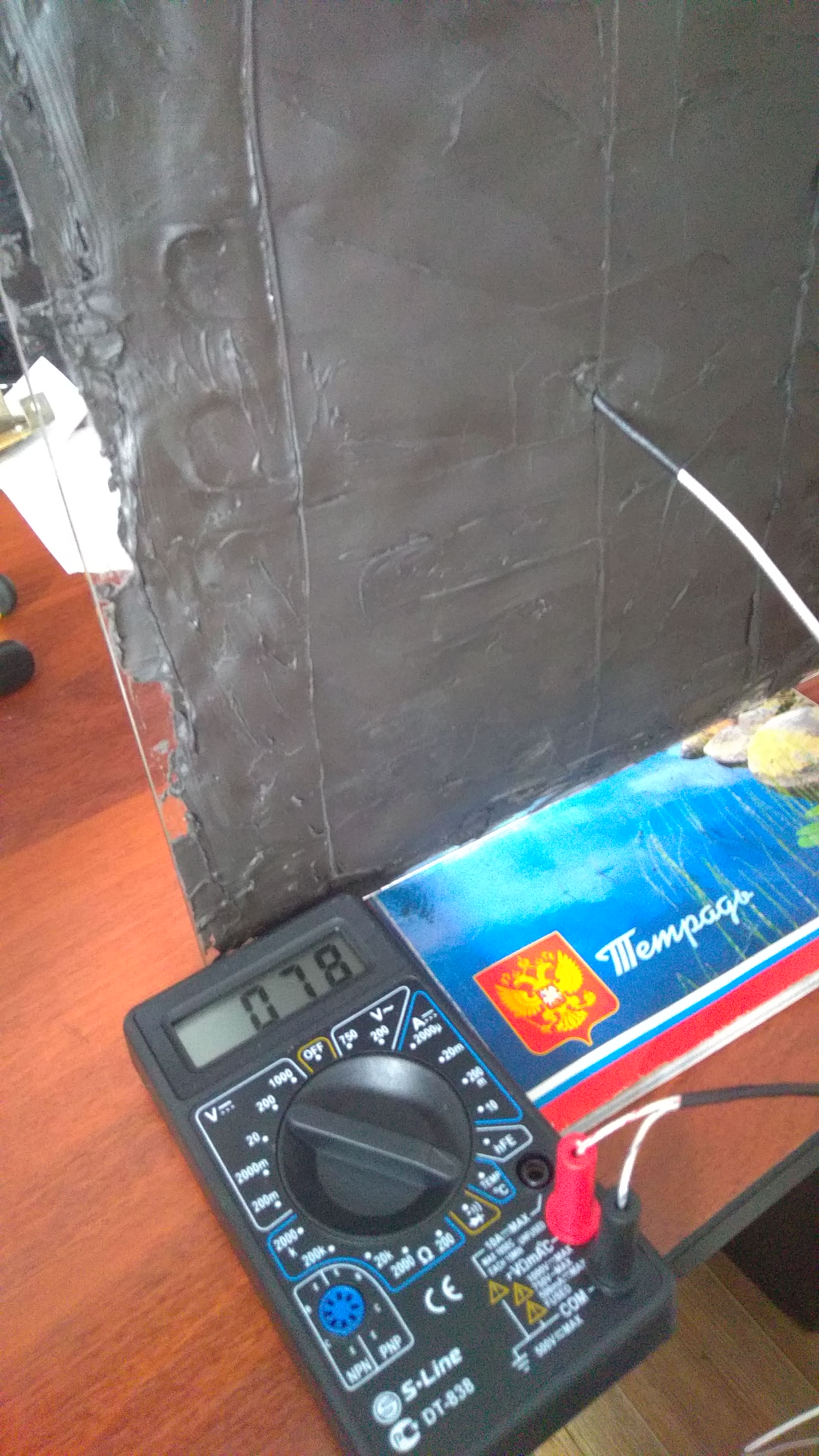

Re: 3D-принтер с "ноля", или "я его слепила, из того что было!" (All95)
попробую ответить по порядку.
стекло взял как и говорил от сканера.
и еще- а покупая с Али или иже с ними вы считаете что на столе не стекло?
у меня же цель - все сделать из подручных материалов!
но его в принципе на пару столов минимум хватит )) а так как сын за мной многое повторяет- думается этот эксперимент не последний
посмотрим что выйдет!
по сути эта тема и весь процесс ради эксперимента.
если получится- хорошо,
не получится- будет опыт! ну и .... заказать на Али ни когда не поздно!
с обратной стороны
совершенно верно!
от резких перепадов температуры- конечно! но в нашем случае- нагрелся более менее плавно, и еще плавнее остыл.
для качественного результата возможно...
по сути в точку! за герметик в Леруа отдал 226 рублей.
Сереж... Женя тоже мне старый "конец" отдал... ты считаешь наличие теперь уже 2-х заводских остановит меня от самоделки??

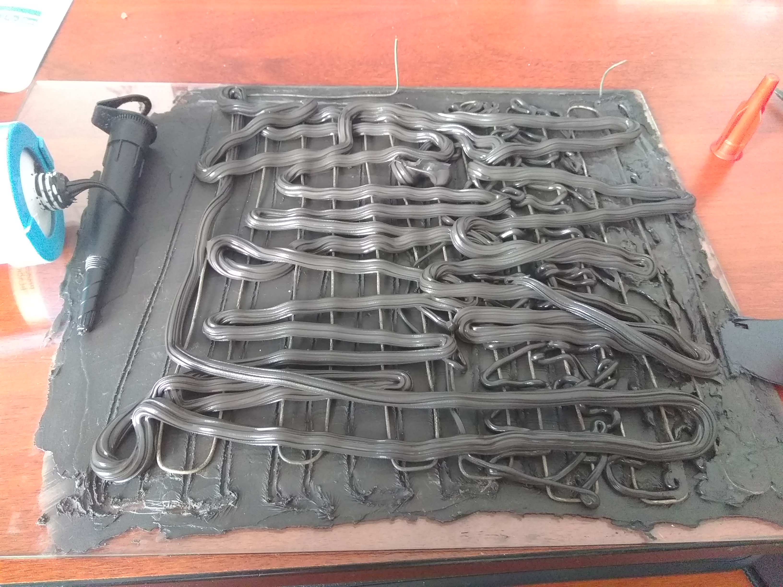

- All95
- Сообщения: 42
- Зарегистрирован: 22 мар 2018, 10:24
- Имя: Алексей
- Благодарил (а): 14 раз
- Поблагодарили: 1 раз
Обратная сторона Луны... Ээээ стола!
