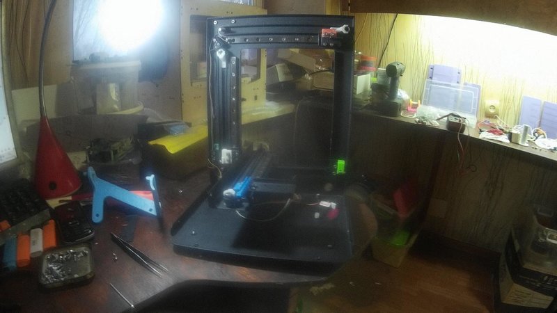

Посмотрел я на потроха и понял что самое интересное в этой реплике - механика, уж больно нестандартно там всё - от термисторов до хилых проводов на нагреватели, так что чинить смысла нет особо...
разобрал до такого состояния: и решил всунуть туда анетовский комплект что без дела лежит...
родные моторы пришлось по менять на анетовские - т.к. на их плате ток не регулируется...
столик там грелся удлиннённым (30мм)хотендовским нагревателем на 24в 40вт, при питании реально 19 - долго думаю грелся
по размеру в отверстие влезает два по 20мм с двух сторон - 80вт думаю для 14*14 будет круче...

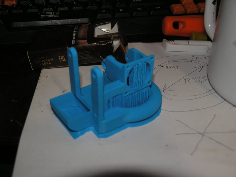

Ну и ессно боуден будет, бегал по сайтам - нашёл модельку на (ой, соврал, на 3Дтудее...) (самому что-то плавное рисовать пока слабо...)вобщем сегодня отпечатал - под неё крепёж под шпынь Х и крепёж под гофр - нарисую как-нибудь
