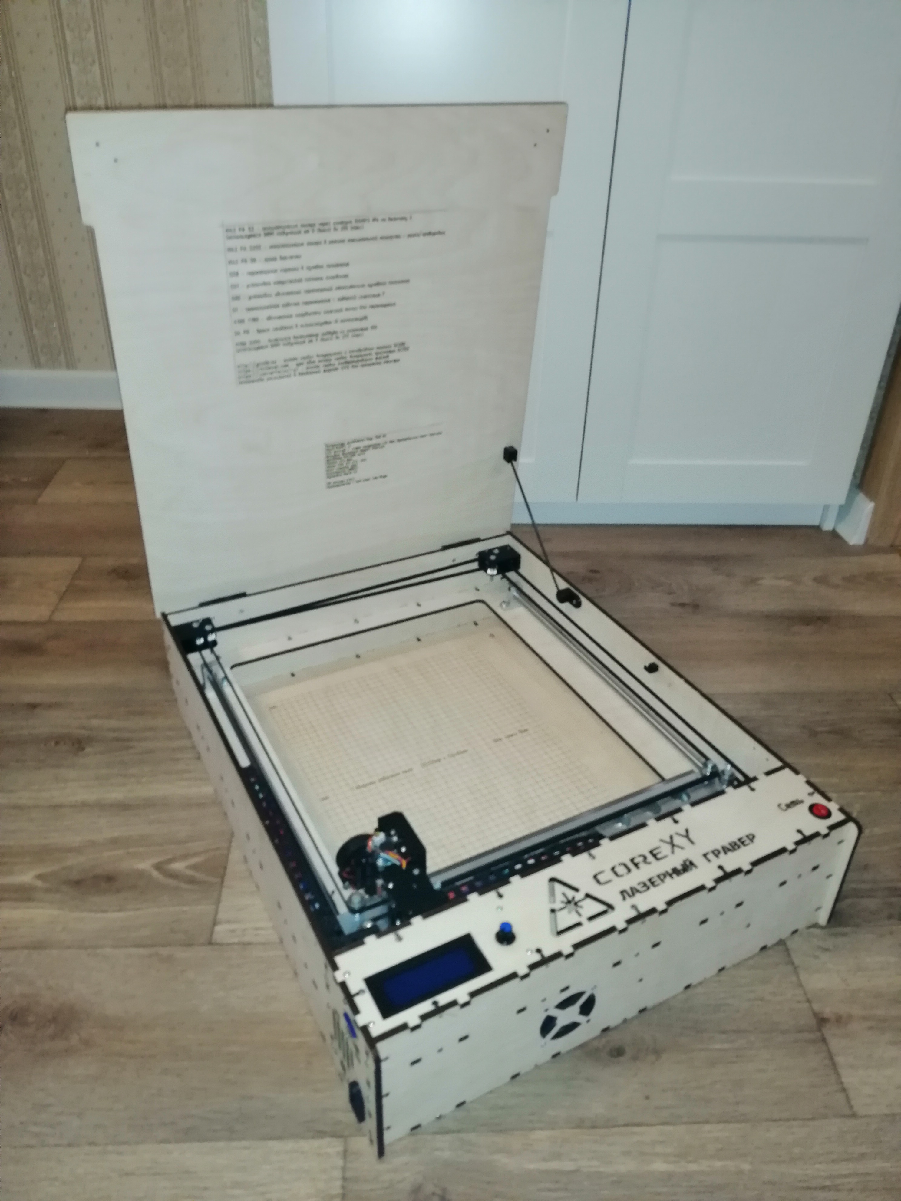

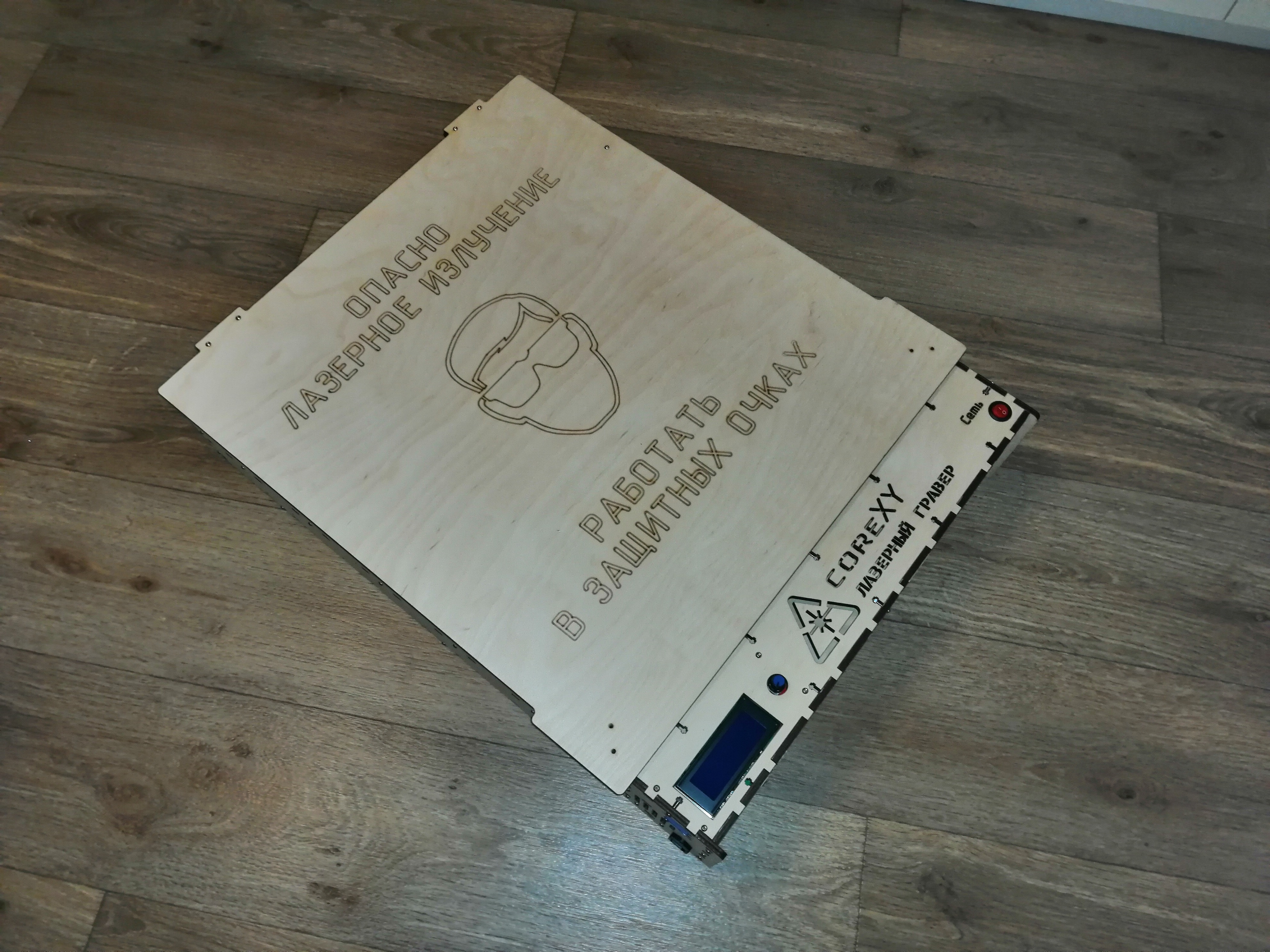

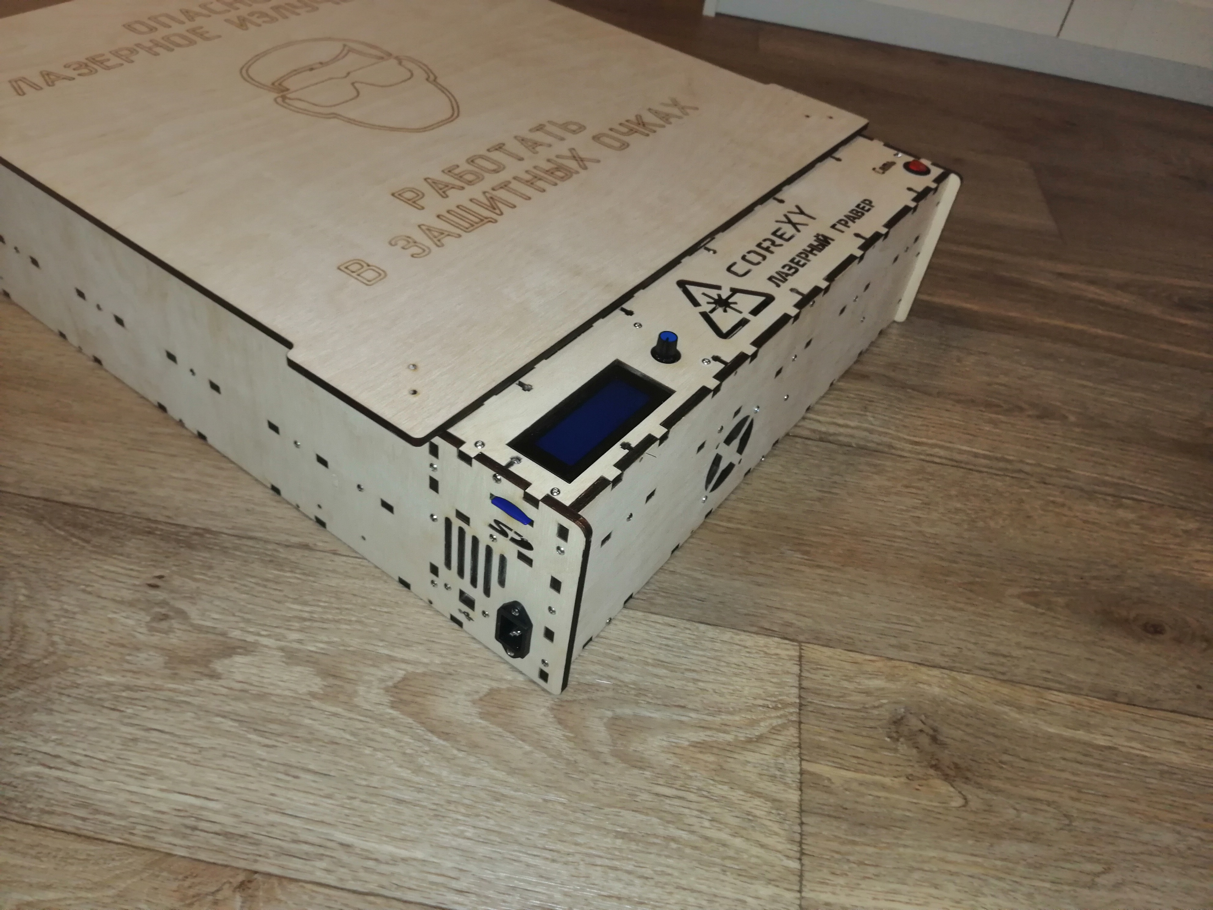

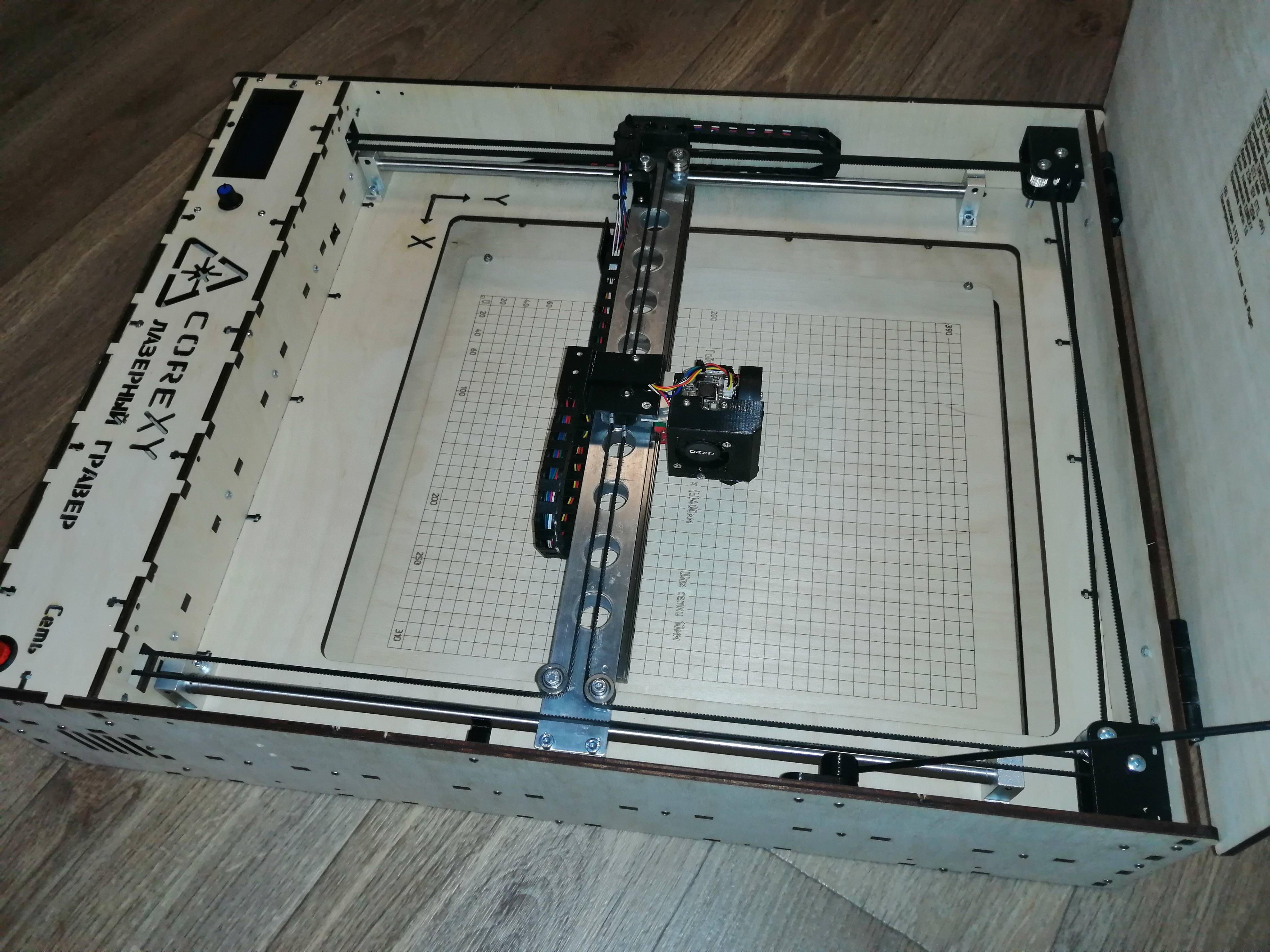

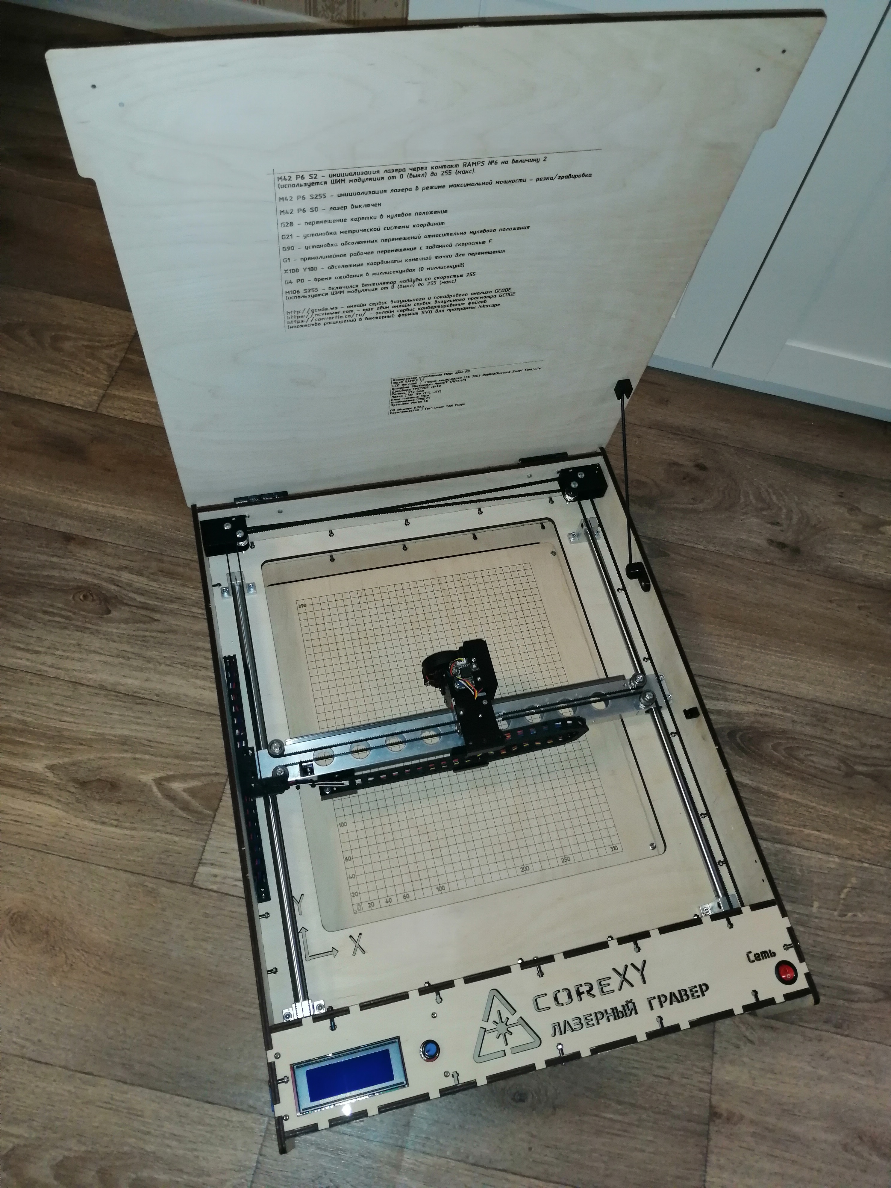

Ура товарищи! Я его СДЕЛАЛ. на протяжении нескольких месяцев мне все казалось что ОН МЕНЯ сделает, но я его переборол.... :D
Итак получился очень интересный аппарат с ТТХ:
- корпус фанера 6.5мм

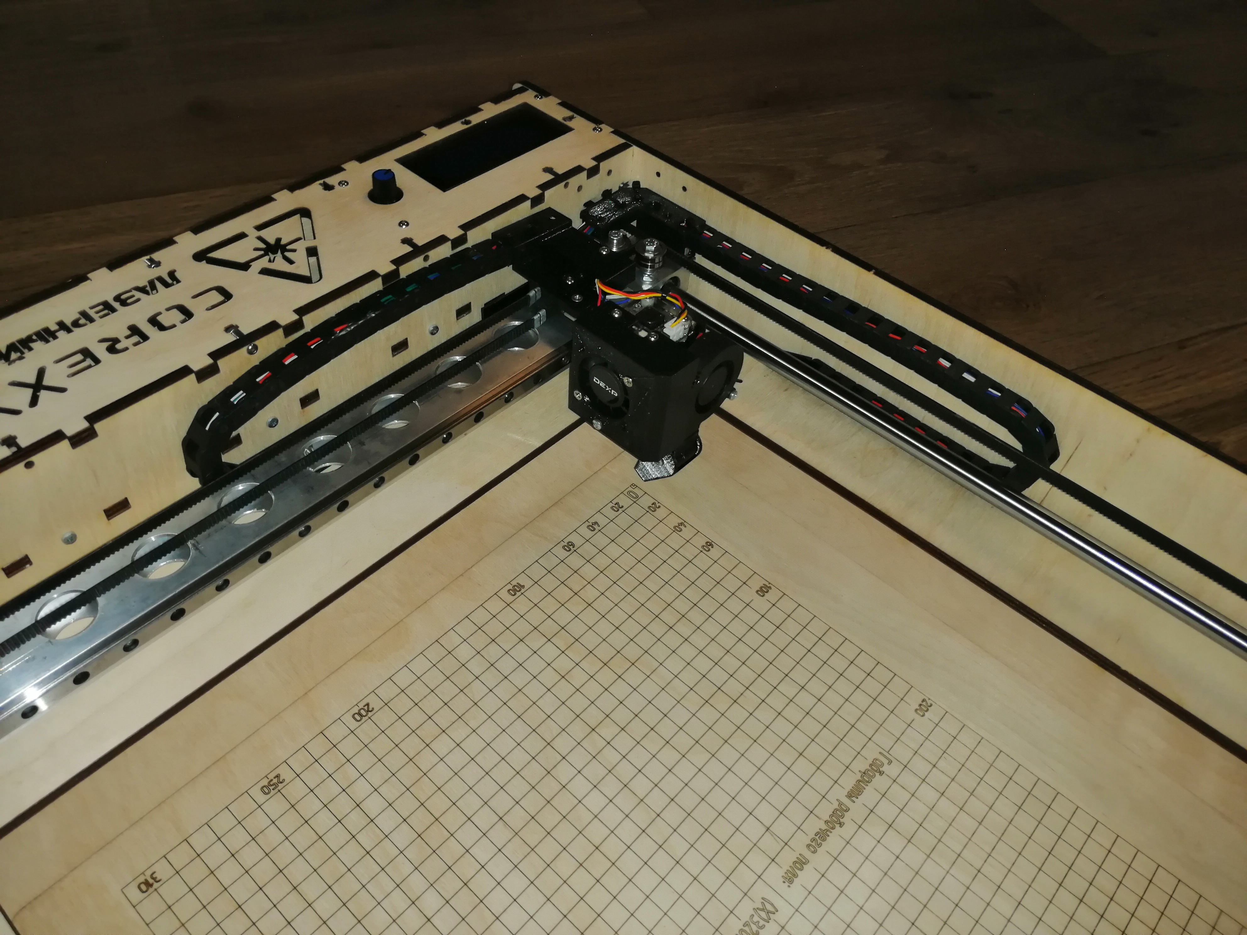

- кинематика COREXY
- электроника MEGA R3 с монохромным дисплеем
- лазер пока 2.5Вт (его за глаза для гравировки, но маловато для резки например фанеры)

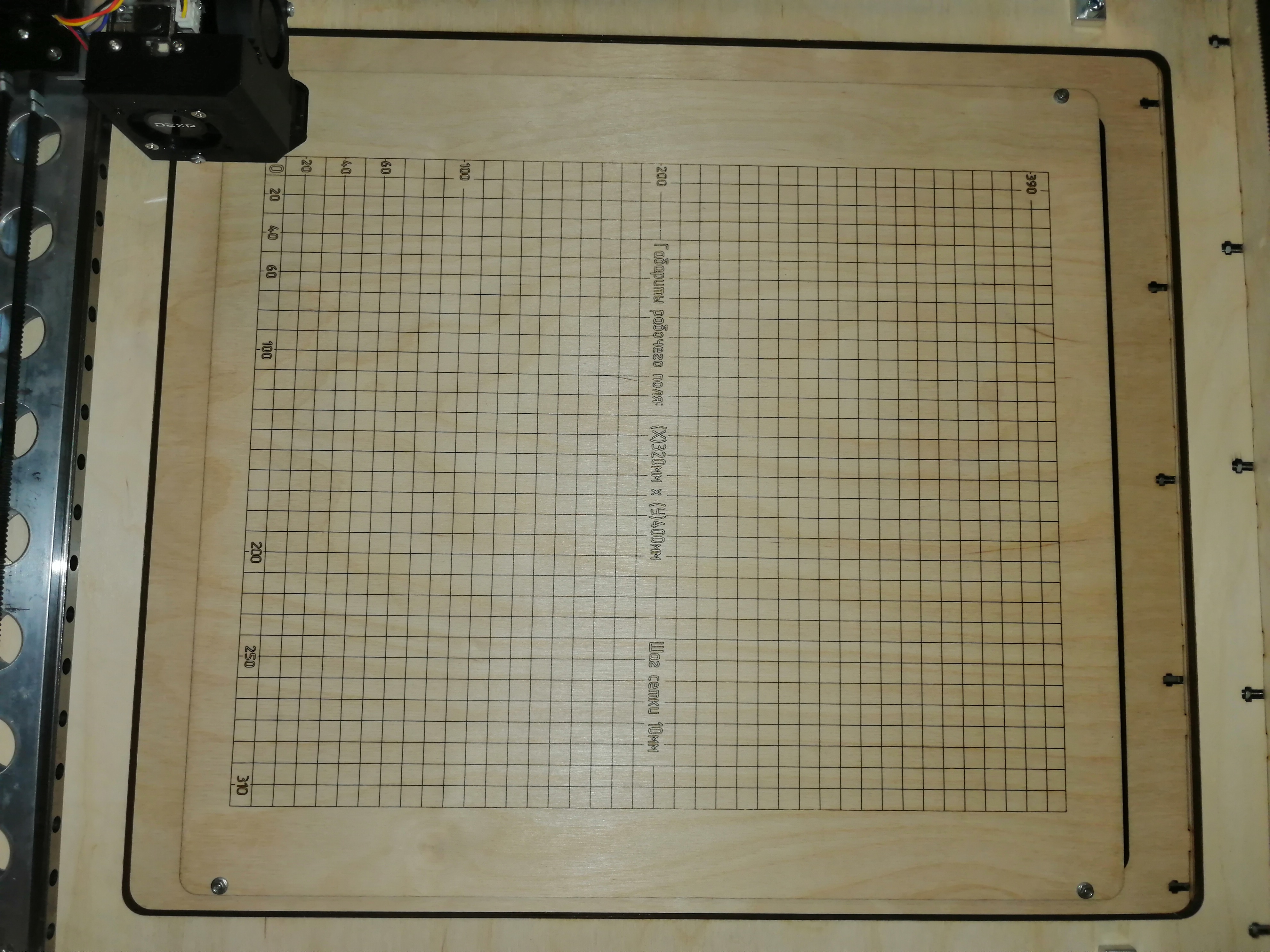

- поле рабочее 320*400мм
- есть датчик нагрева радиатора лазера, обдув лазера и драйвера, регулируемый наддув в зону резки

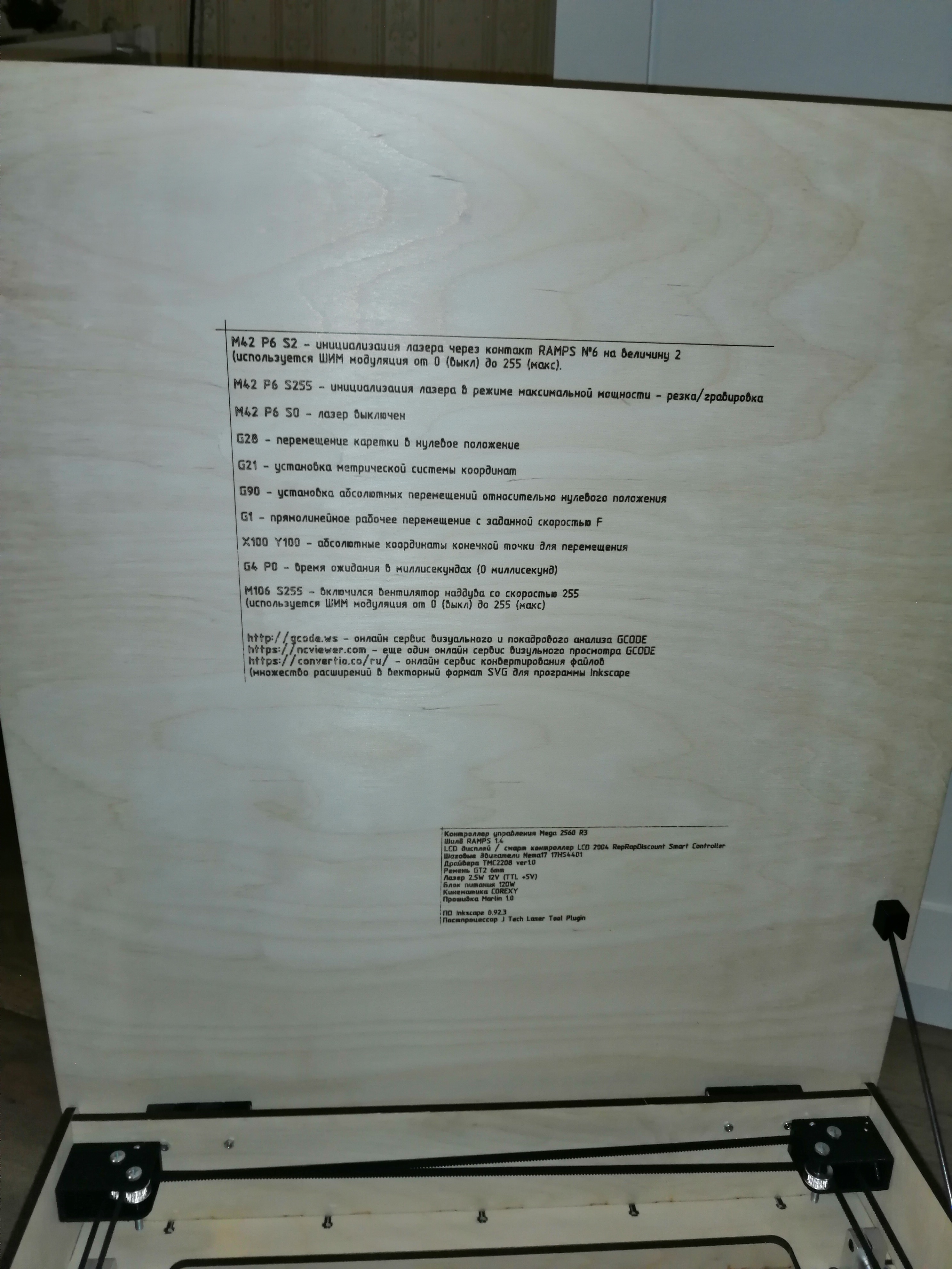

- прошивка Marlin 1.0
- ПО которое пока использую: для вектора Inkscape 0.92.3 + плагин J Tech Laser Tool, для пиксельной графики (пока осваиваю) LightBurn (единственная адекватная программа под GCODE марлина, правда там тоже приходится в блокноте дорабатывать, прога платная но 30 дней триала есть)
- габариты корпуса получились 520*690*150мм (крышка +10мм), вес 8.6кг.

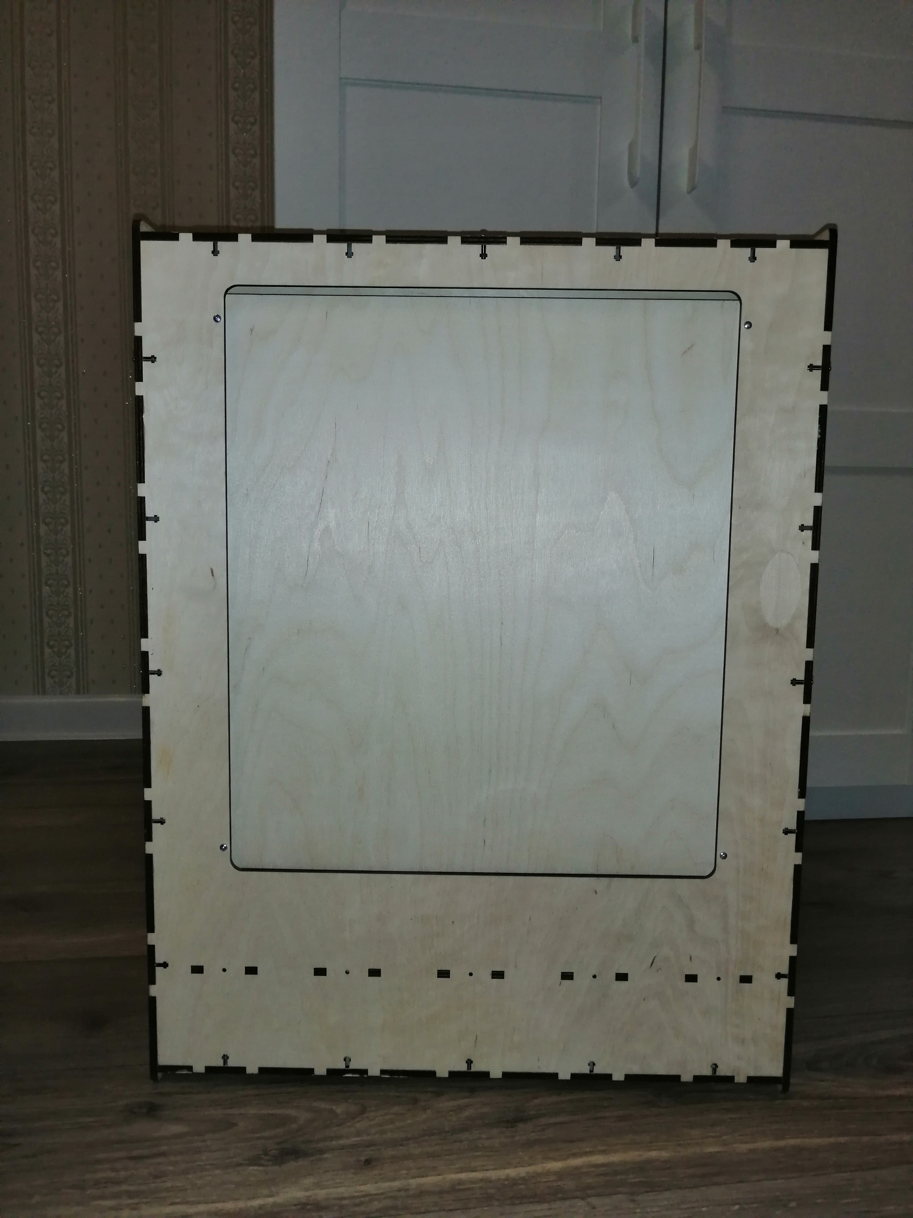

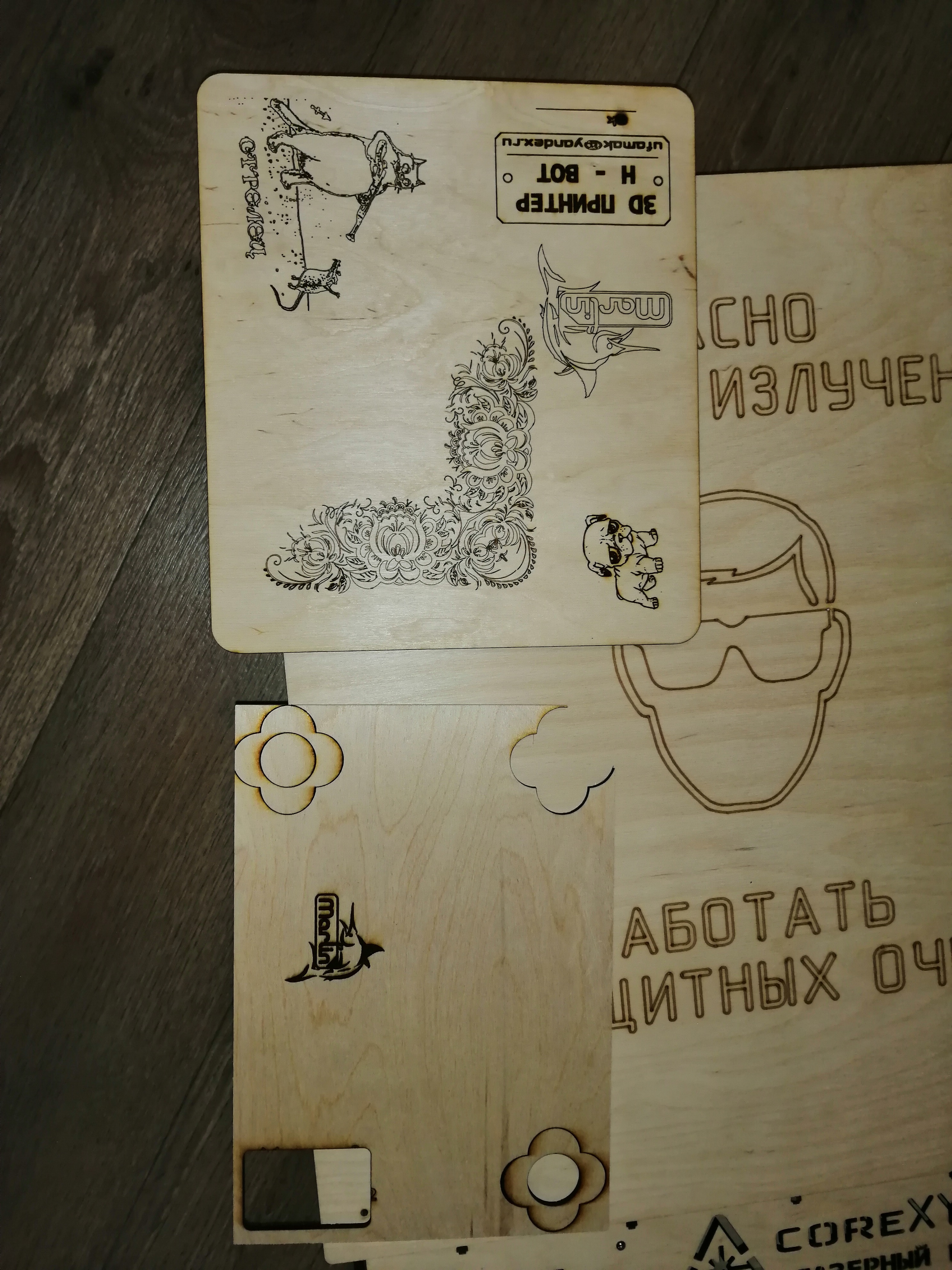

Особенности (чем отличается от АЛИ граверов) - может работать в любом положении - на боку, на попах, хоть на потолке. корпус закрытый, глаза не режет, если в крышку врезать гофру для вытяжки - вообще будет супер комнатный агрегат. удобно хранить - "на бок и за шифанер". запуск независимо от ПК (не люблю жутко работу по шнурку) с SD карты + можно на принтере вручную регулировать скорость / наддув. съемное дно - гравер можно ложить например на лист фанеры 1,5*1,5м и гравировать что душе угодно в размер рабочего поля (визитки, эмблемы и прочее).
В планах: проработать врезку вытяжки и поработать над шероховатостями, в частности можно увеличить поле печати на 10-50мм.
ПС да, сразу оговорюсь, чертежей в свободном доступе не будет, по крайней мере пока проект не отшлифуется окончательно (было пару неприятных моментов с последними моими версиями чертежей принтера), скорее всего если будет конечно время будет реализация готовых корпусов, но хз когда...
