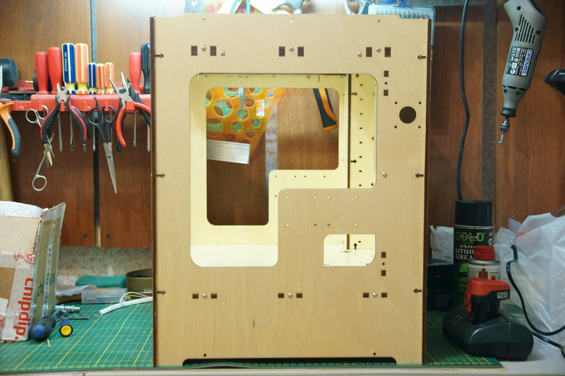

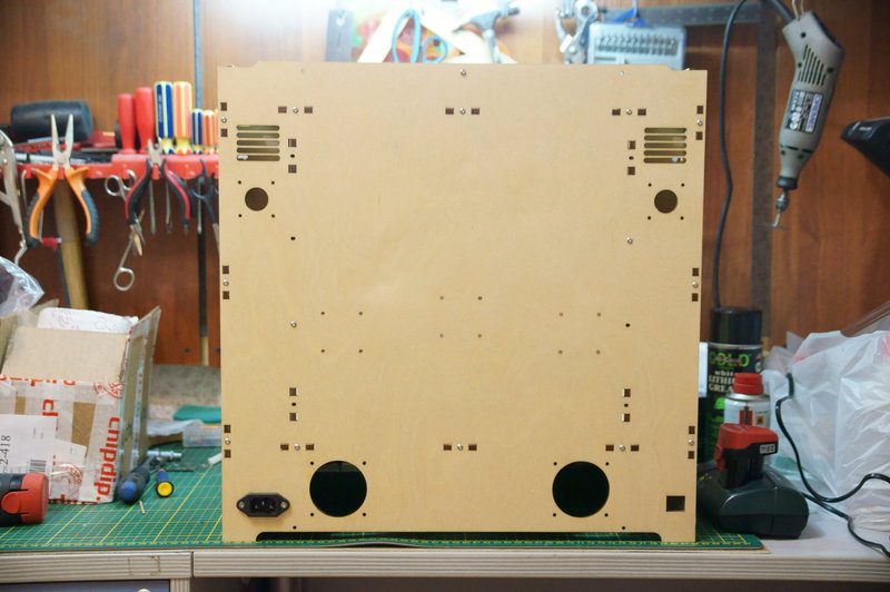

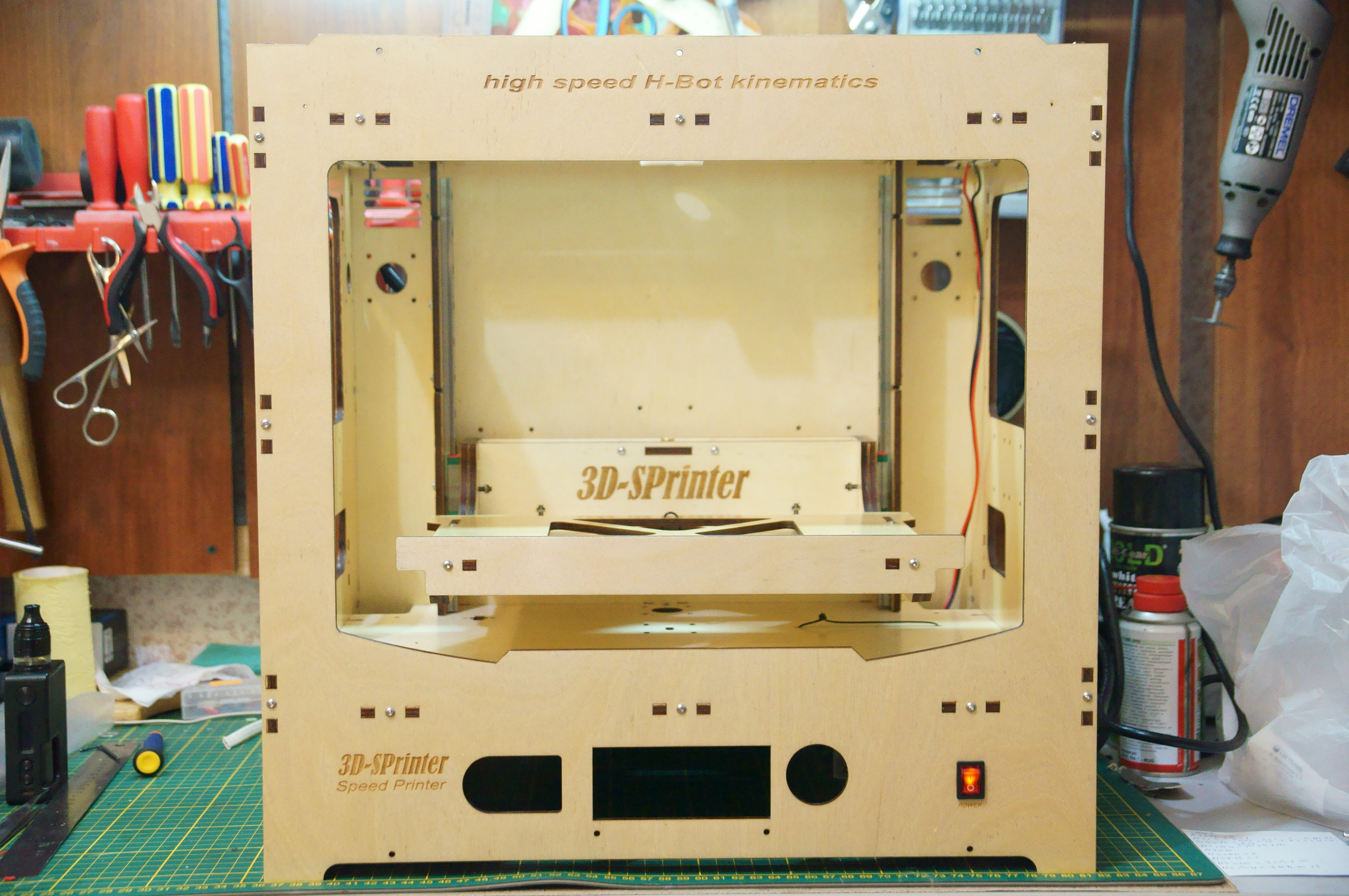

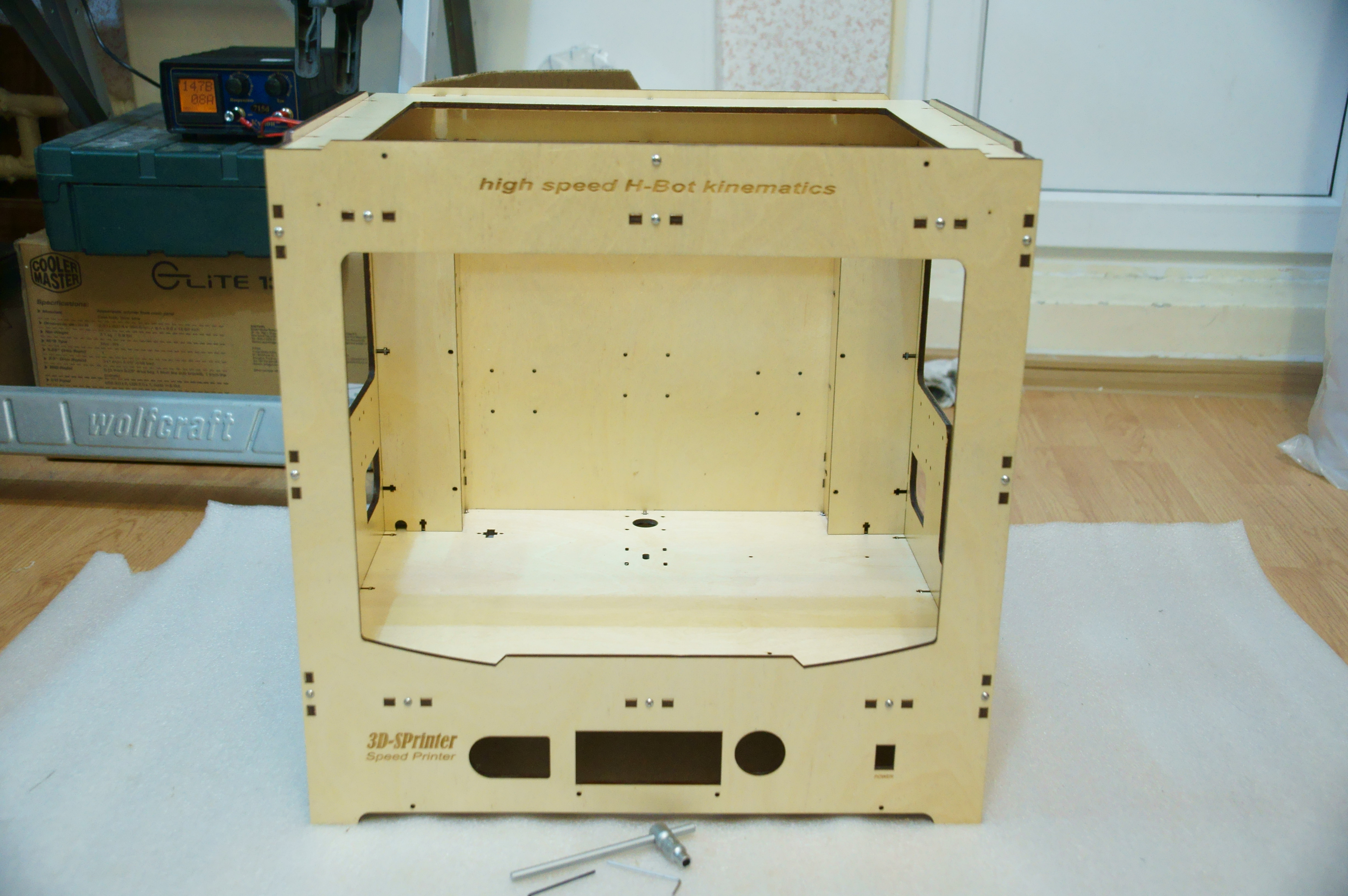

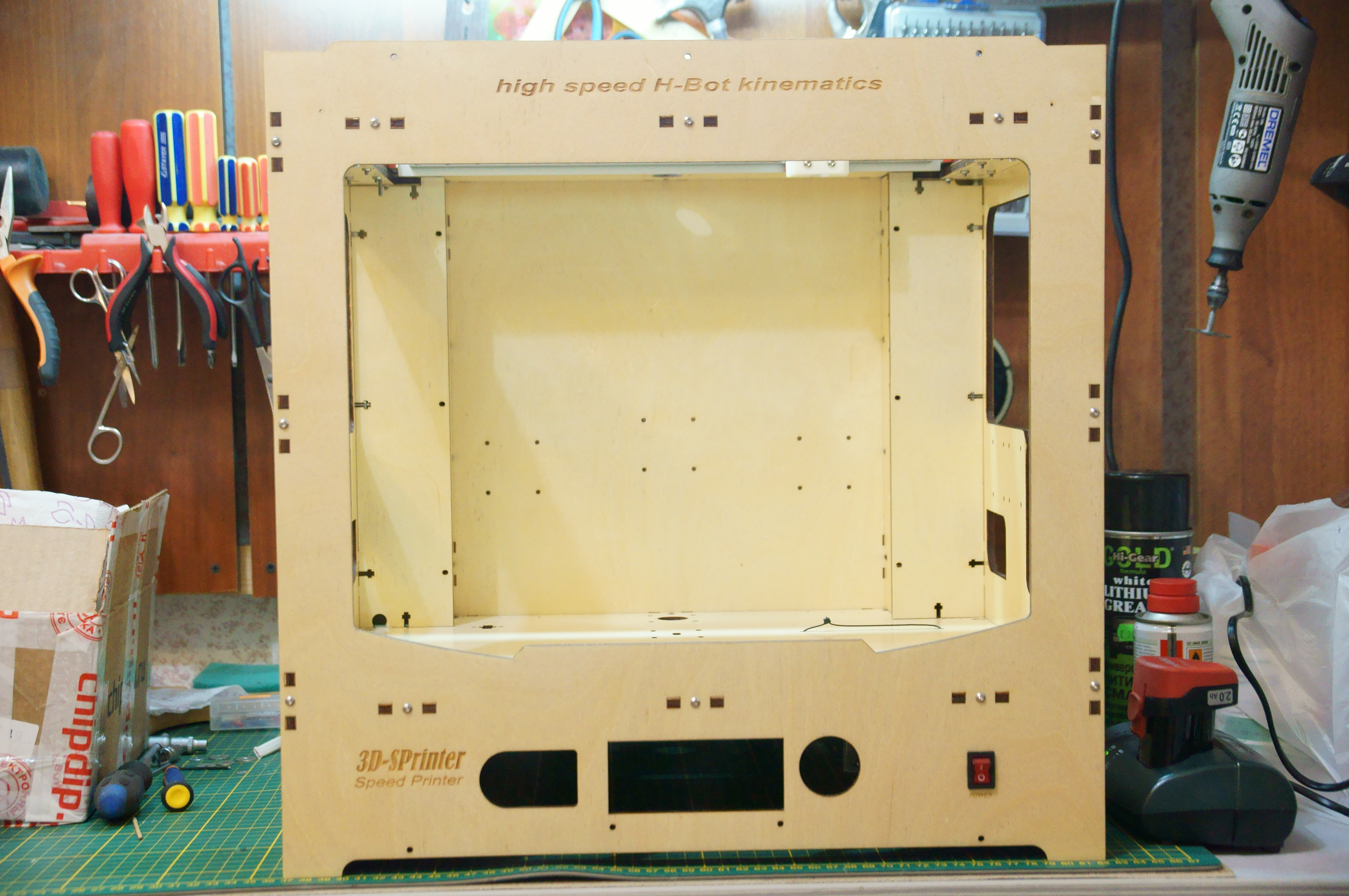

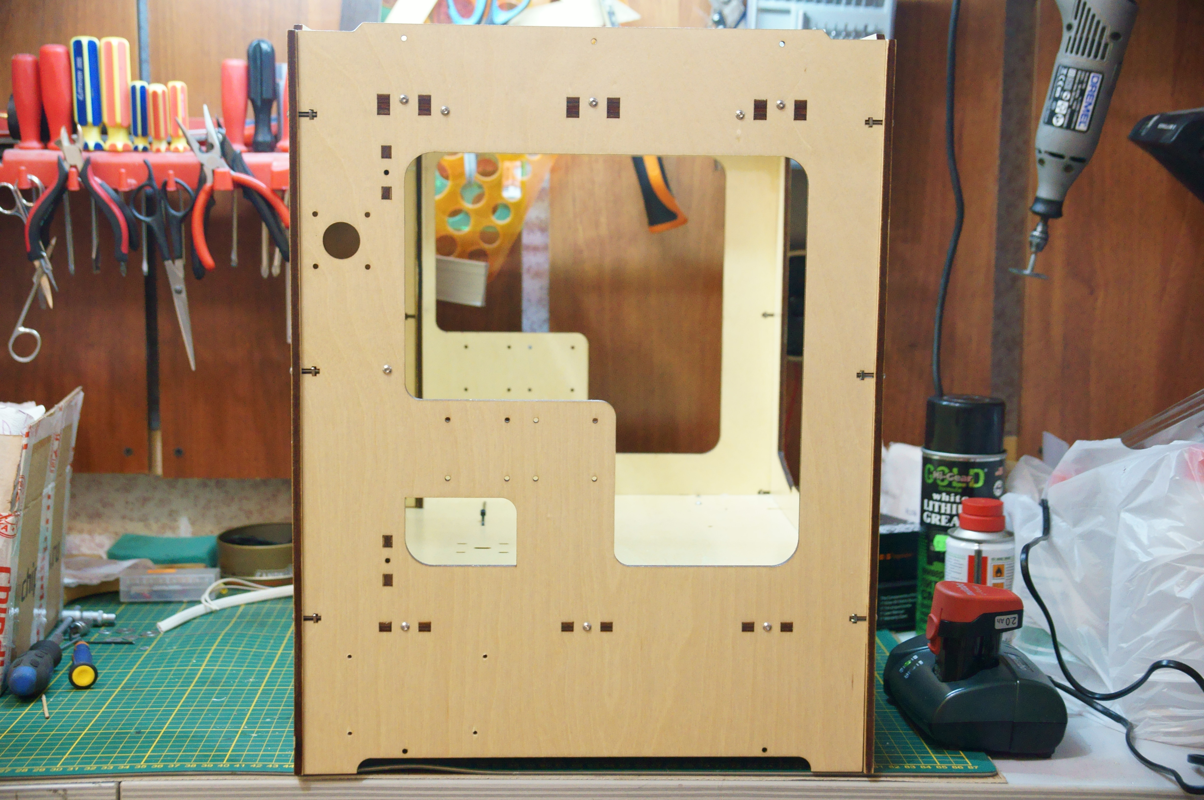

Неделю назад получил корпус.

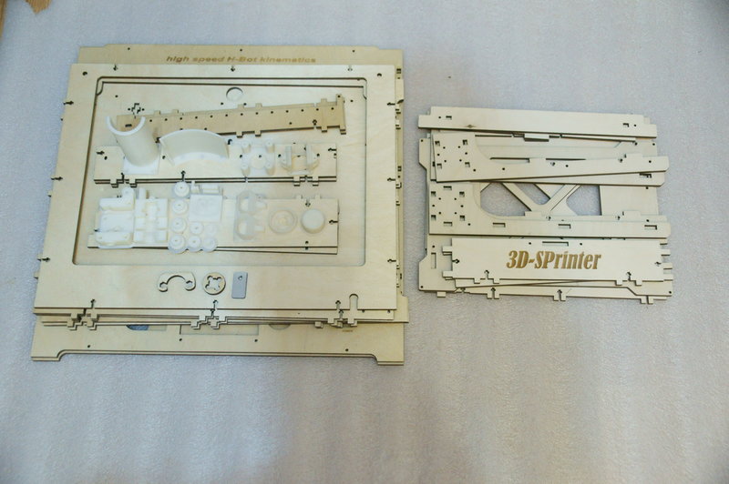

После прохождения квеста по распаковке раскидал всё по полу и понял, что никаких взрыв схем не надо. Еще до получения решил корпус покрыть лаком в два слоя (с обработкой после первого). Так и сделал. Лакировал валиком, результат удовлетворил. Стол буду лакировать на следующей неделе, поэтому его не собирал.
При сборке конечно же накосячил, с какого-то перепугу решил, что стенка под плату должна быть справа, а не слева. Пришлось исправлять. На всю сборку-переборку корпуса неспеша ушло часа 2-2,5. Корпус собрался идеально, некоторые детали были немного поведенными, но фанера есть фанера - все стянулось без проблем и без перекосов.

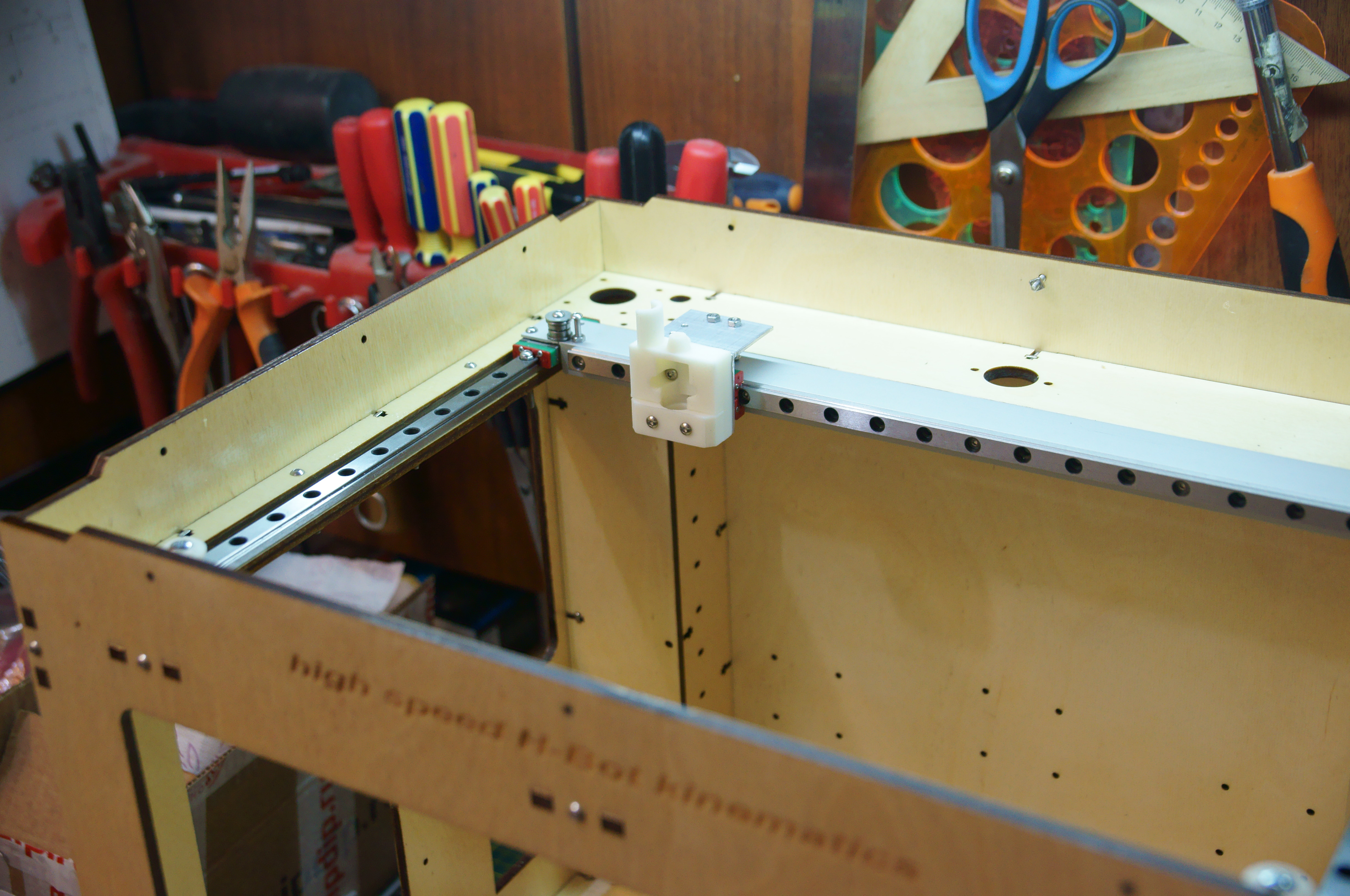

Сегодня колупался с рельсами. Грязи вымылось достаточно, после промывки каретки ходят без закусывания, с небольшим преднатягом (на 12-х преднатяг чуть больше). Подогнал уголок под каретки, на крепление Х рельсы пошли м3*14 в потай (подошли бы и м3*10, но такие не брал) с квадратными гайками, установилось все отлично. А вот с Y возникла проблема - как не регулирую, на правой рельсе немного закусывает на первой трети. Закусывает не всегда, отпускаю гайки - все норм, затягиваю - опять есть закусывания. Рассверлил отверстия в корпусе до 4мм, все равно иногда закусывает. Попробовал тянуть рывками туда-сюда за подшипники ремня - закусываний нет. Так что оставляю пока как есть.

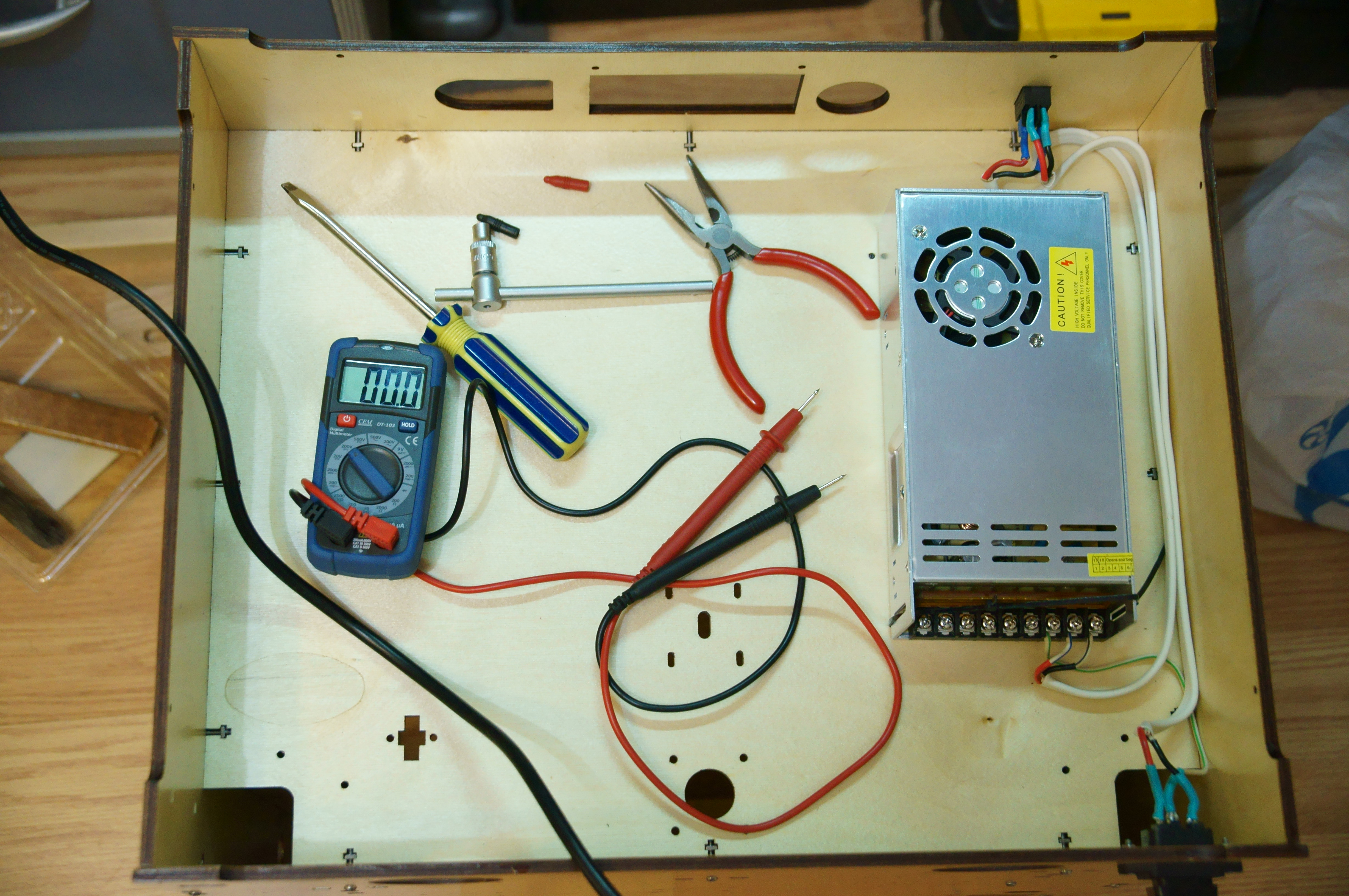

В подвале тоже проблемка вылезла - крепежные отверстия БП не совпадают с отверстиями в корпусе. "Выкрутился" одним болтом и тремя стяжками.
Зря. Шахид-дизайн не идёт этому принтеру. Шуруповёрт (или дрель), хорошее сверло троечка и отверстия будут в нужном месте и все будет надёжно закреплено.
Знаю, самому не нравится, но лишние дырдочки сверлить не буду, тем более на блоке они кривые. Потом распечатаю крепления цивильные.

Кстати, один из редких случаев, когда лакировка не испортила фанеру.
А вот это зря. Лучше рассверлить отверстия в Х-балке. Потому что Y-рельсы должны стоять параллельно корпусу и перпендикулярно Х-балке. Иначе будут геометрические искажения печати. А отверстия 4 мм в корпусе дают рельсам слишком большую свободу перемещений (можно их криво поставить). Так что обратите внимание на параллельность рельс корпусу.
MisleGon писал(а): ↑
24 ноя 2018, 21:36
Ничего страшного - прикатается после нескольких часов печати.
БП нестандартный (более узкий и высокий). А отверстия в корпусе сделаны под самые распространённые БП (типа такого https://ru.aliexpress.com/item/360W-24V ... 3c00vaOaGC ).
Скоро я всех порадую сравнительным образцом на одном листе фанеры Супер-акриловая не отдающая влагу шпатлёвка + дорогая краска для граффити в баллончиках VS Лак ХВ-784 прозрачный в два слоя. Битва принца и нищего + моя дотошность :D
Значит переделаю - смещу болты на не рассверленные отверстия и рассверлю в Х балке.
Дык я без претензий :D . БП 24В 500Вт https://diodline.ru/catalog/led_line_po ... d_500w_24v_/
Спасибо! Переделал - никаких закусываний. :idea:

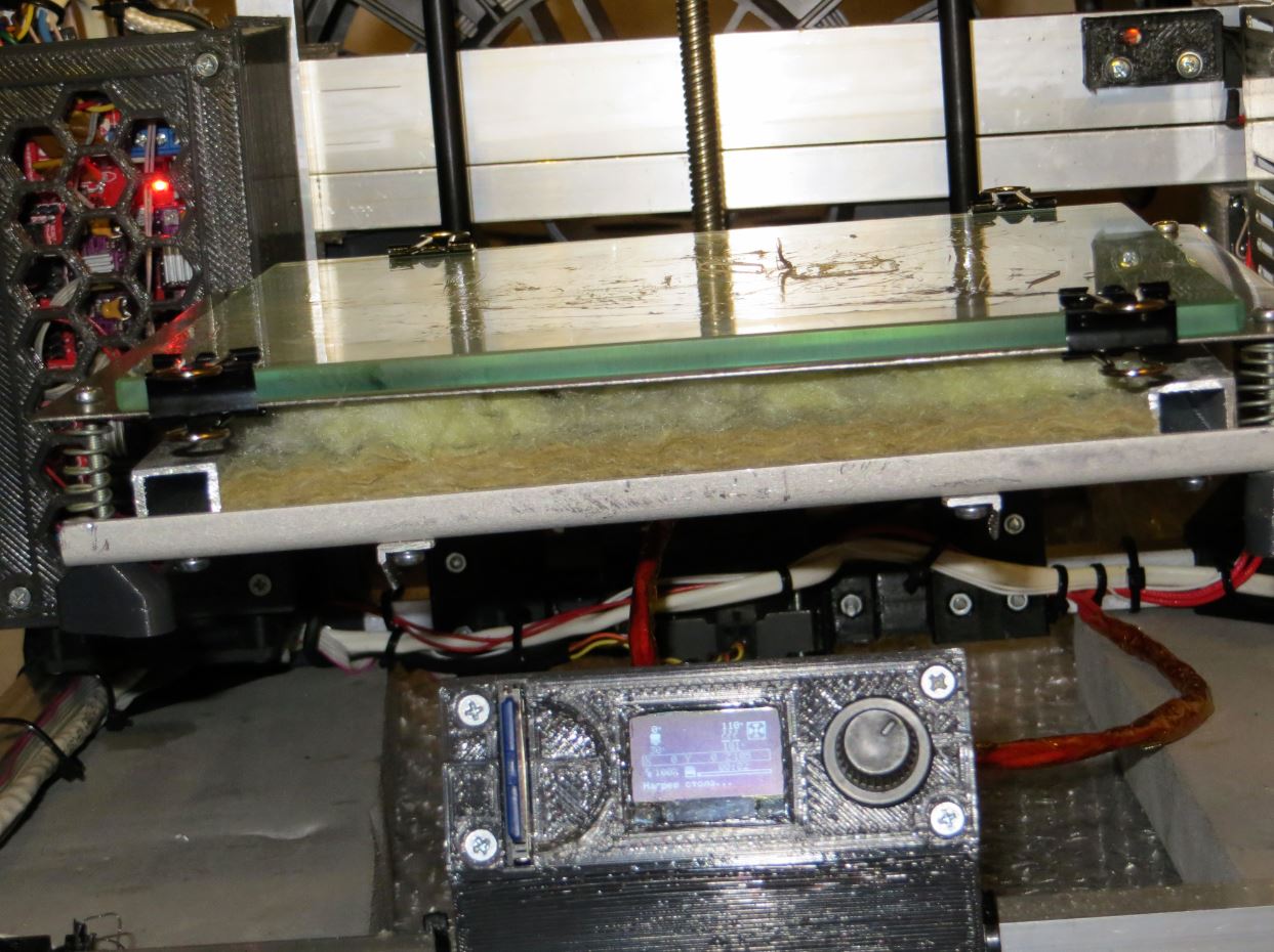

Теперь жду прихода электроники и потихонечку стол сделаю (где бы еще базальтовый коврик нарыть, чтобы не 100 квадратных метров был?).
Можно купить одну потолочную плитку для нежилых помещений для потолков по типу Амстронг из каменной ваты - тоже очень неплохо получается. Режется ножницами.

А какой толщины коврик-то нужен?
Re: 3D-SPrinter 232 Pro-2 Pluse
Непрочитанное сообщение 3D-SPrinter » 25 ноя 2018, 18:51
25 ноя 2018, 18:44
Кстати, отличная мысль! :idea:
25 ноя 2018, 18:50
Примерно 10 мм.

Кажется нашел под боком, https://leroymerlin.ru/product/material ... -15087516/ - этот подойдет?
Еще вот такую плиту нашел https://bestdeck.ru/goods/Bazaltovaya-p ... show_tab_1
Непрочитанное сообщение 3D-SPrinter » 25 ноя 2018, 19:58
25 ноя 2018, 18:57
подойдет?
Подойдут оба варианта.

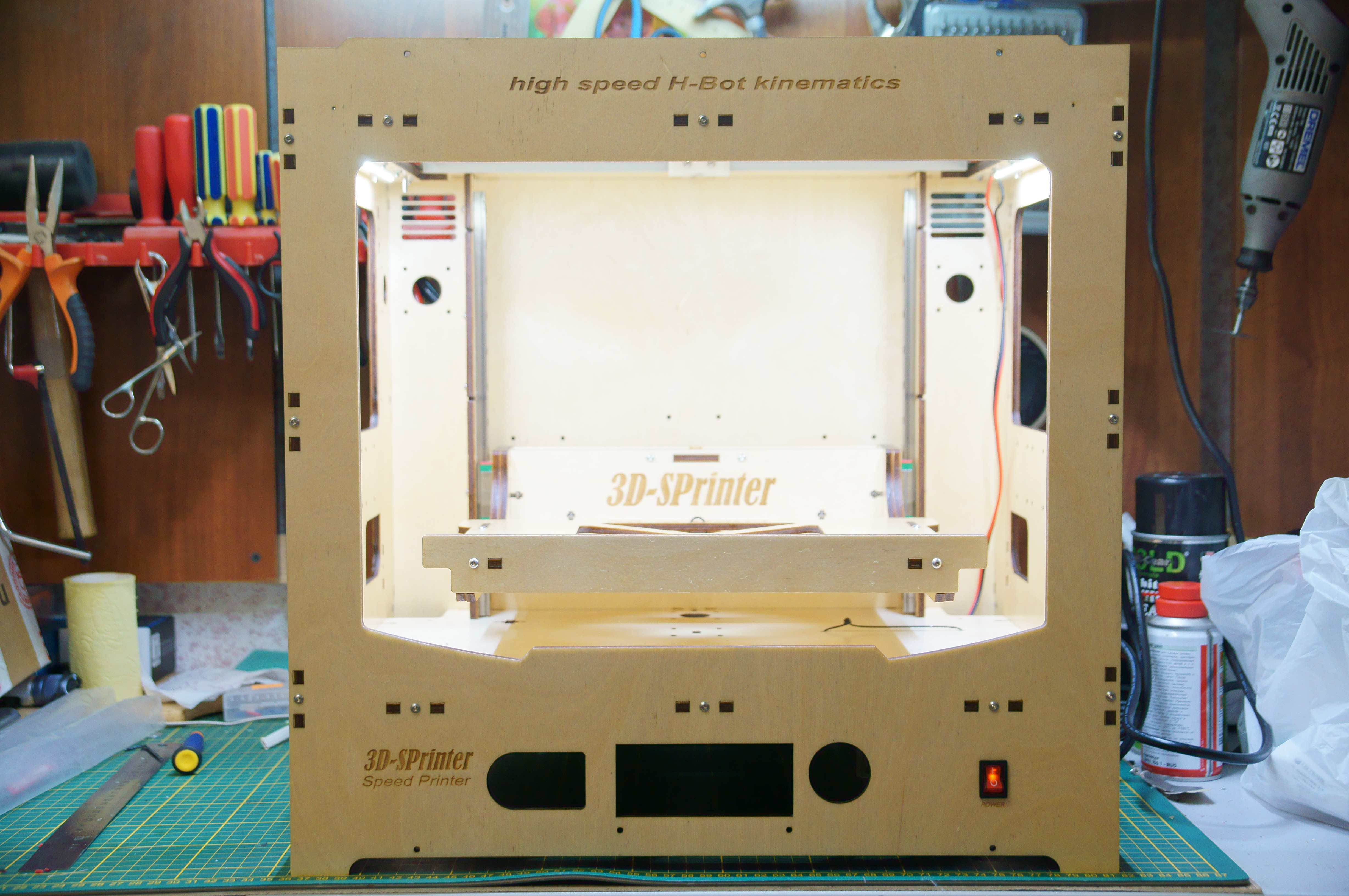

Сегодня собрал и установил стол и светодиодную ленту.
