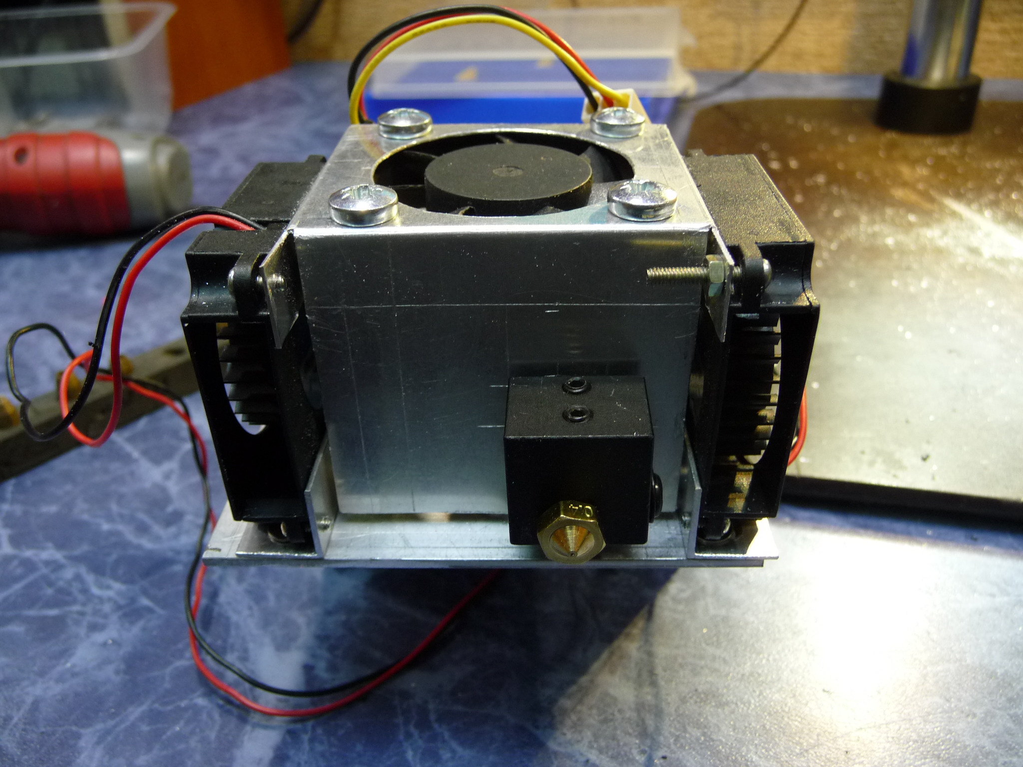

Да уж шестиугольности невидать. Я покупал его не потому что он шестиугольником. Там крепление "Этой штуки" на которую крепится набалдажник с нагревателем и термодатчиком сделано не на резьбе а гладкое и крепится к радиатору болтиками. Что то мне такой вариан показался удобнее чем класическое крепление на резьбе. Вот выдержка из описания
"4.Улучшенная установка делает hotend можно демонтировать в случае засорения, решить проблему, в то же время, его можно модульно заменить и собрать. Использование новой конструкции трубы из нержавеющей стали может достичь более низкого тепла, чтобы уменьшить потерю тепла нагревательного блока. В то же время, он может быстрее передать свой Собственный нагрев в радиатор, большая гарантия стабильности продукта, помогает много, чтобы избежать засорения корпуса. Глубоко оптимизированные нагревательные блоки, с более равномерным нагревом, могут поддерживать как Термистор, так и установку термопары."
Закрыть все решил так как рассудил что воздух от кулера охлаждая радиатор Хота не должен выдувать воздух вниз на деталь.
Там в нутри места навало и воздух в большинстве своем будет уходить вверх.

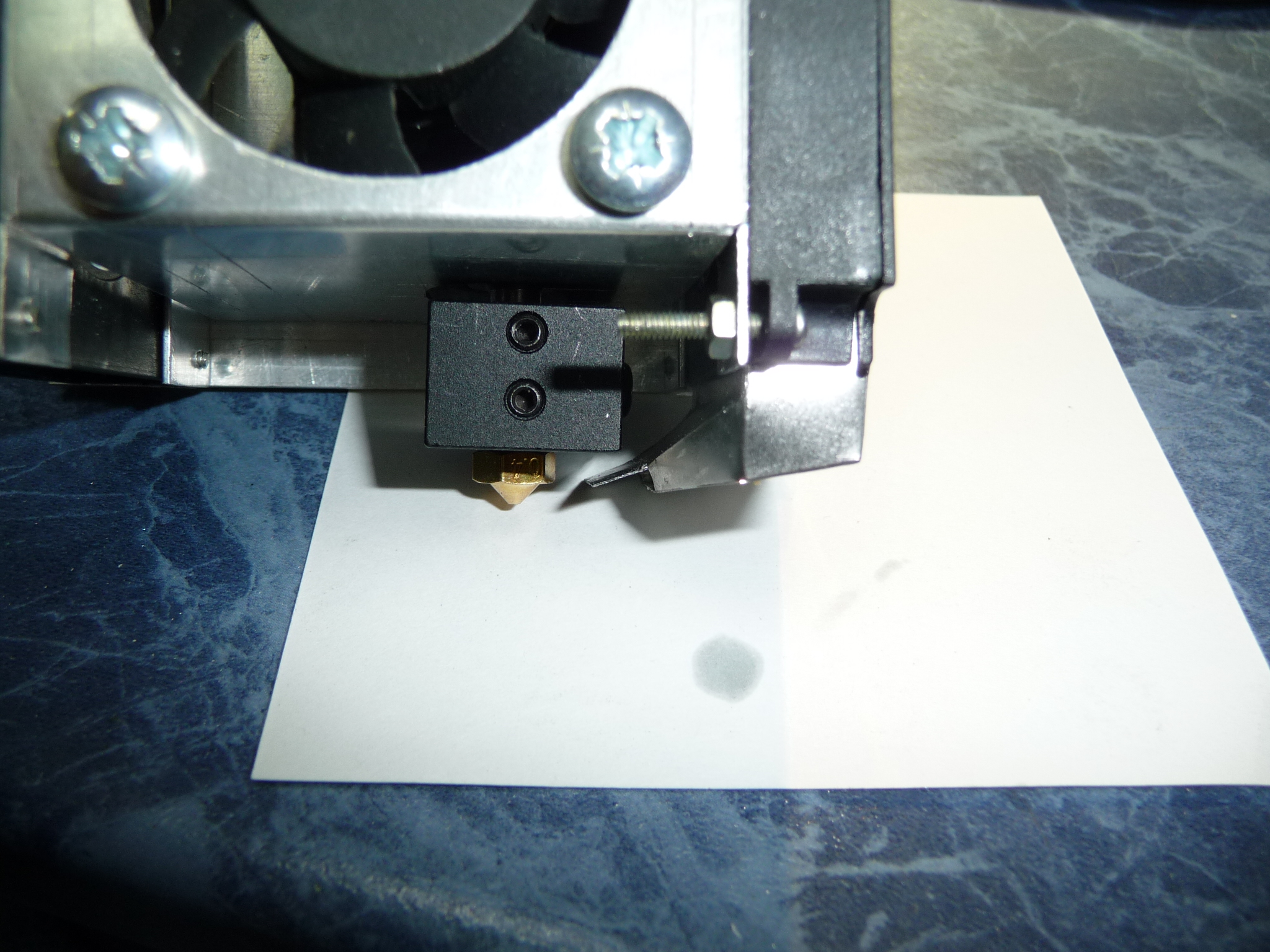

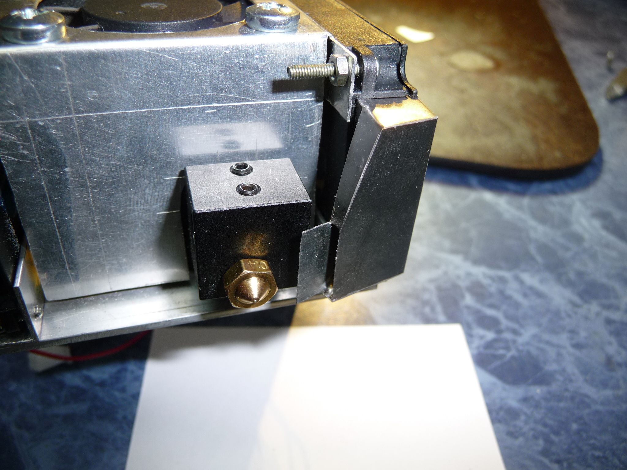

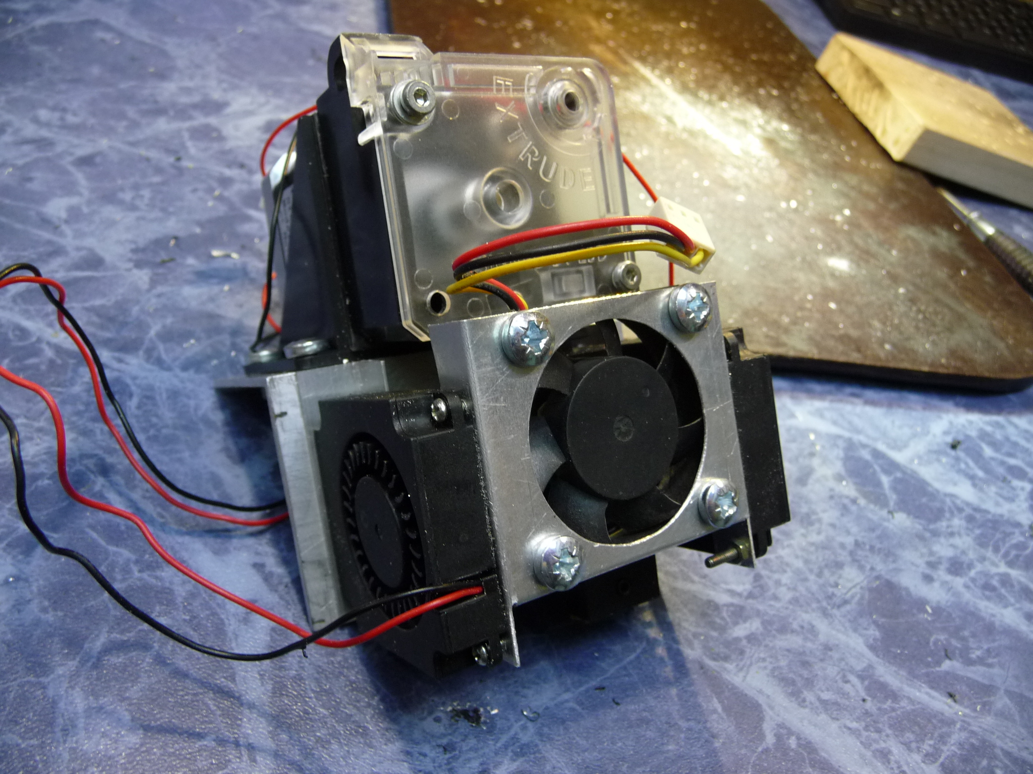

Сделал один воздуховод из тонюсенькой жести (защита от дисплеев с сотовых). Что хорошо то ему температура не страшна будет. Получилось весьма неплохо на мой взгляд. Правда упарился пока развертку в 2Д нарисовал.
- Сообщения: 1141
- Имя: Кирилл
- Откуда: Москва, CAO
- Благодарил (а): 38 раз
- Поблагодарили: 167 раз
красиво получилось, но выхлоп маловат для таких вентиляторов. на мой взгляд. но это дело эксперимента конечно... не будет ли просто сдувать нить на "мостах"...
хз и не будет ли метал перетягивать на себя температуру и прогревать радиатор...
- talanov
- Сообщения: 102
- Зарегистрирован: 29 ноя 2018, 09:46
- Имя: Олег
- Откуда: Иркутск
- Благодарил (а): 1 раз
- Поблагодарили: 5 раз
Скорость обдува надо полюбому будет шимом регулировать
Посмотрел по форумам многие ставят такие турбинки. Поток довольно хороший с него получился. Дует какраз в область окончания сопла.
Прогреть его ну нереально. Уж полюбому это лучше чем из пластика. Но конечно испытиния всё покажут.

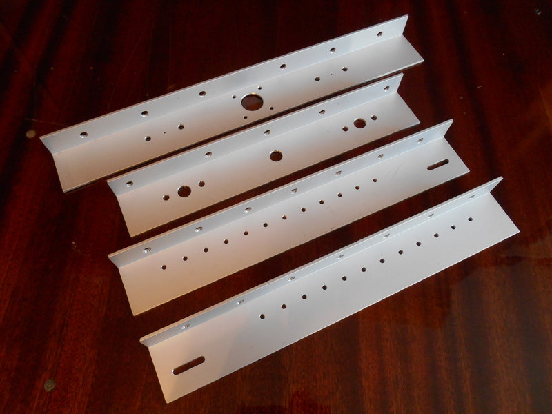

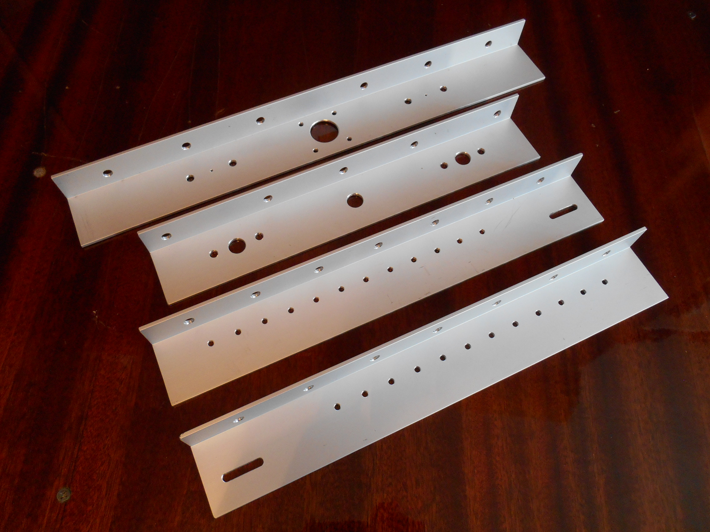

Напилил уголки, просверлил отверстия. Уголок 30х50 мм, полка 3 мм.
Балку тоже отпилил, но не сверлил пока, после сборки уточню размеры...
- Lenivo
- Сообщения: 1807
- Благодарил (а): 92 раза
- Поблагодарили: 179 раз
Красиво............ Лишь бы только всё совпало и принтер стал печатать. Чем сверлил? Ручками или на станке?
