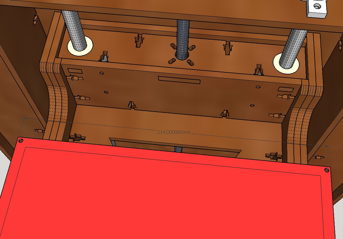

Какой размер нагревательного стола 214 на 214 или 220 на 220?
wolfs_SG
Сообщения: 354
Имя: Sergey
Откуда: Кемерово
Поблагодарили: 41 раз
Re: Kubicoid - Общая тема "Вопрос - Ответ"
Непрочитанное сообщение wolfs_SG » 26 апр 2017, 10:20
Стол стандартный MK2b
Размеры снимал с того, что у меня был в наличии
На скрине вроде видно размер

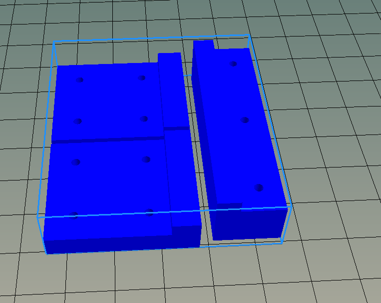

Я и это выложил :)
Это просто для сверления отверстий...
Длинную проверьте перед сверлением...
Уголок на каретку 40*40
балка 25*20 (у меня установлен 25*15 - его достаточно)

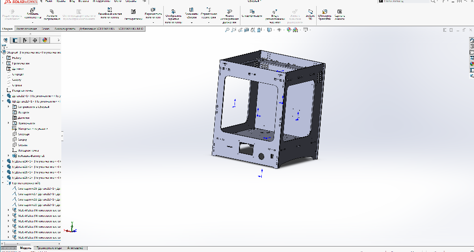

пока как то так экран. но еще с электроникой не определился. мо
жет придется переделать
Непрочитанное сообщение Alex Post » 27 апр 2017, 21:32
Энкодер как то "упал". Может, приподнять его на уровень или выключателя или экрана? ИМХО не смотрится...

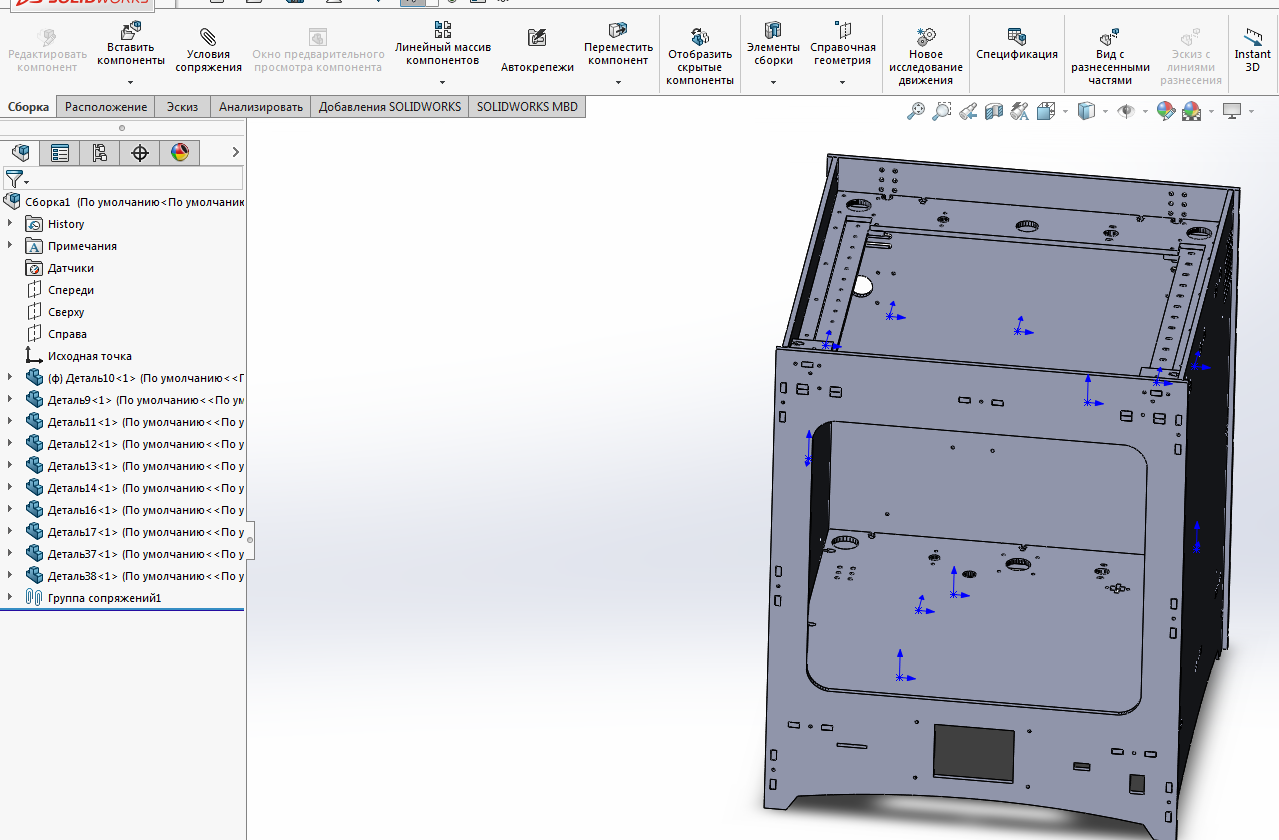

Непрочитанное сообщение kasper » 30 апр 2017, 17:38
короче заказал себе сбасю и экран к ней цветной (повелся на позунг сайта 2017 год 32-х битной печати)
посмотрим что выйдет с этой затеи
убрал все отверстия в дне корпуса ( по месту насверлю потом) и окна в боковинках
