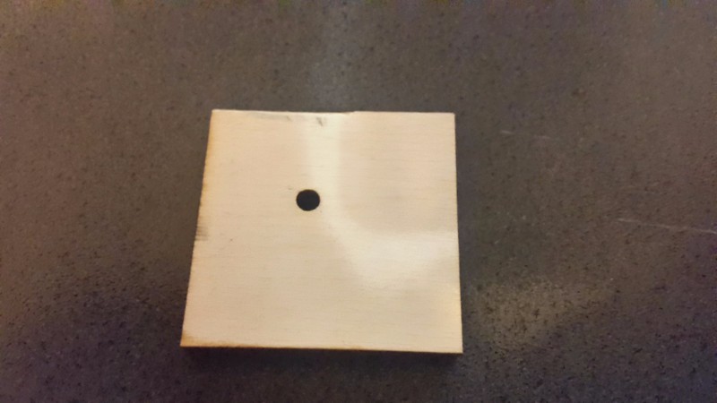

Непрочитанное сообщение kasper » 31 май 2017, 22:30
это куда? )))
