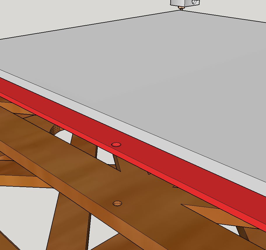

Вы не совсем верно поняли ход моей мысли,когда форма вырезов не совпадает в пространстве,это даёт большую жёсткость,чем если бы они были параллельны. Сергей задние винты регулировки стола наверно не очень удобно крутить,я буду сверлить отверстие по середине и регулировка будет на трёх винтах,у меня так в ультике и я уже привык. Для таких как я можно это отверстие добавить в чертежи,там доступ для регулировки хороший.
я просверлил и получилось три точки регулировки. Мне кажется так удобней и правильней будет. Хотя могу и ошибаться ))

Да, действительно про жесткость конкретной части подумал, а не в целом...
По поводу винтов не понял... Про какие винты речь идет? Про крепление греющего элемента к столу и его регулировку? так?
Если да, то я пошел по пути максимального увеличения расстояния между направляющих и по этой причине там нет места под всем привычные "крутилки". Когда думал, то пришел к выводу, что лучше пусть будет большее "плечо" для удержания стола от кручения, чем удобство.
В следующем варианте отверстие предусмотрено
Надеюсь, что правильно Вас понял
верно) как писал выше, что просверлил и норм там места для крутилки регулировочной...

Да отверстие как на картинке,можно конечно просверлить самому,но там очень близко к краю и может пойти скол,лучше пускай оно будет сразу и вырезается лазером.
