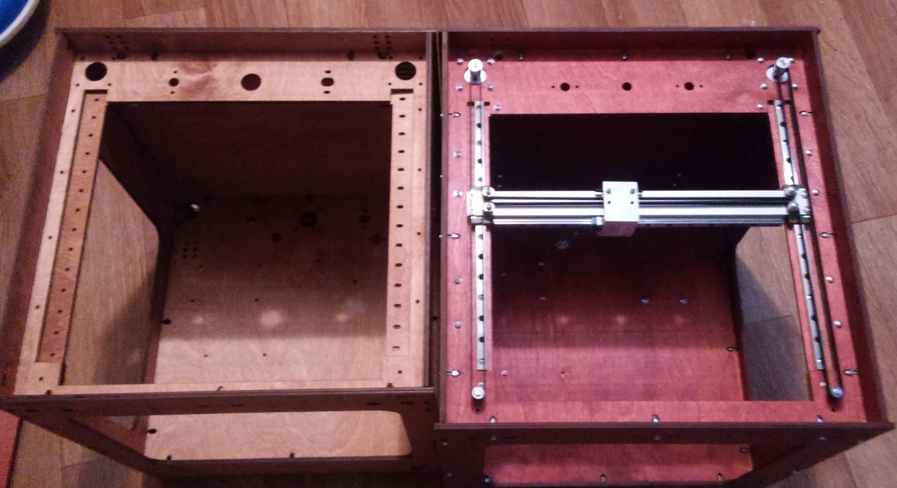

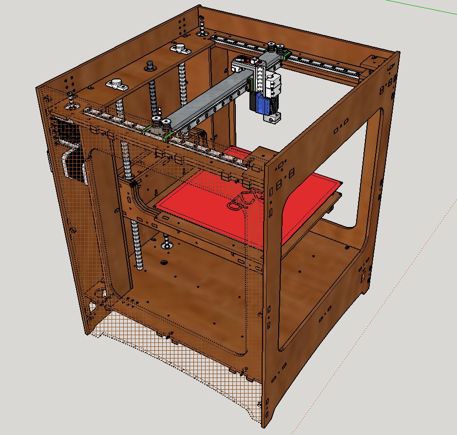

После сборки менделя захотелось мне кубик. Так и родилась идея рисовать самому.
Конечно много идей взято из открытых проектов типа PJP150 и ему подобные, но так же и не стеснялся брать доработки из комментариев и отзывов о ZAV'е и SPrinter'е... еще многое почерпнул из выложенных фото сборки и т.д.... которые вносил в свой чертежик. После сборки первой версии корпуса - мне захотелось добавить регулировок и появилась вторая версия корпуса... в ней уже внесены некоторые изменения...
Далее кто-то на форуме высказался, что нет альтернативы SPrinter'у, что меня очень зацепило и появилась идея обнародовать и свое творение.
Моей целью не является заработок на продаже КИТов т.к. это не тот бизнесс, где можно озолотиться... Я хочу просто помочь начинающим...
Можем договориться о любой комплектации... совершенно любой... т.к. у меня нет своего лазера СО2 и мне приходится заказывать всю резку у "дяди"...
Принтер я делал исключительно для себя... а именно...
У меня используется OrangePI и поэтому отсутствует дисплей.
Валы используются на 10 мм. с 4-мя стандартными LM10UU (по 2 на вал)
Все окна сохранены для дальнейшего закрытия области печати от сквозняков
Увеличенное пространство для двигателя экструдера (54 мм.)
Сопло выступает за пределы стола спереди и сзади на 5 мм.
Возможность регулировки 1-ой рельсы и одного напр.вала относительно другого.
Жесткая конструкция крепления передних роликов.
3 рельсы одинаковой длинны 275 мм.
Симметрия в деталях.
Удовлетворяет условию размещения на 500-ом подоконнике вместе с катушкой, расположенной на задней стенке.
Небольшое сравнение версий корпуса... слева - последняя версия

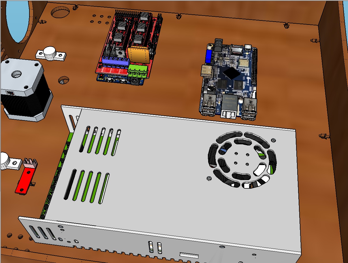

Вот такое расположение основных элементов

kasper писал(а): и еще))) какие размеры корпуса и область печати?
Корпус: X=373 Y=367 Z=471 (сзади еще будет висеть катушка)
Область печати равна области стола
Область движения "головы": X=235 Y=220
Стол может перемещаться на 230мм. ("-" лежащая гофра с проводами стола)
Данный образец сделан под мои требования.
