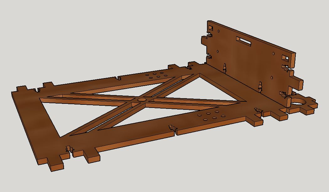

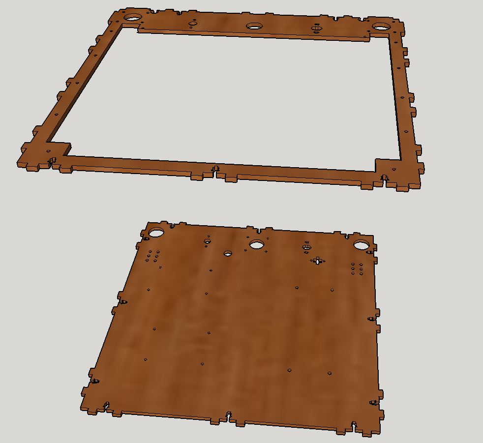

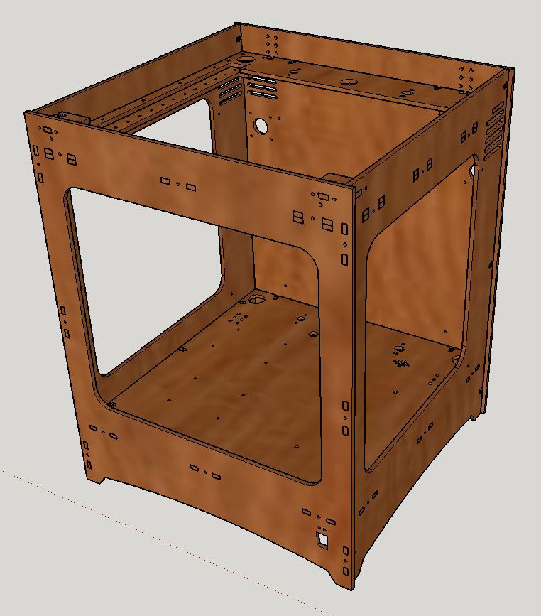

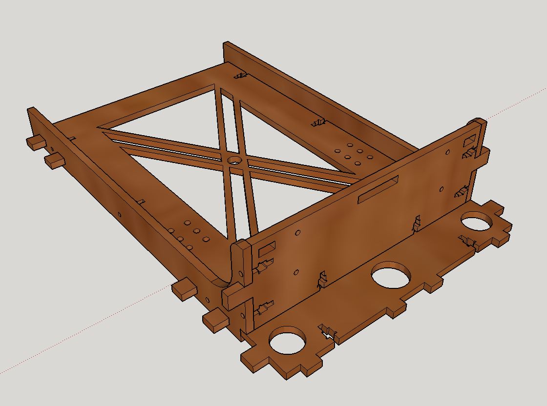

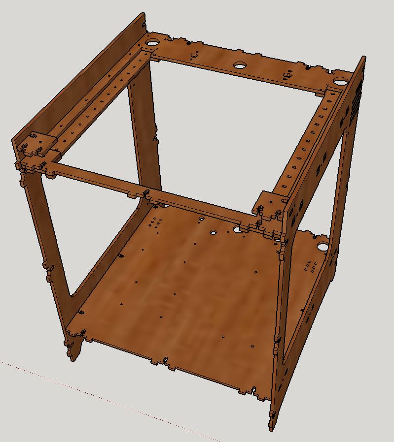

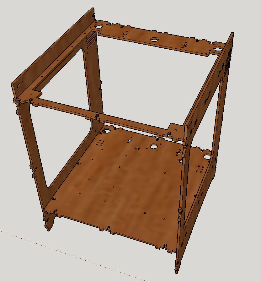

Сборку можно разбить на несколько частей
Часть 1. Сборка корпуса
Сборку корпуса следует производить примерно в такой последовательности:
Определиться где у Вас будет установлен БП (сторона)
Правильно сориентировать нижнюю часть (зависит от стороны установки БП)
К верхней и нижней части пристыковываем боковые стенки
Далее немного под углом резиновой кияночкой аккуратно забиваем площадки для рельс и верхние части крепления болта для передних роликов на свои места.
Ну и потом уже ставим на место "мордашку" и заднюю стенку (при установке передней стенки не забудьте ее правильно сориентировать... прорезь под выключатель и светодиоды только с одной стороны)
Все скручиваем болтами.

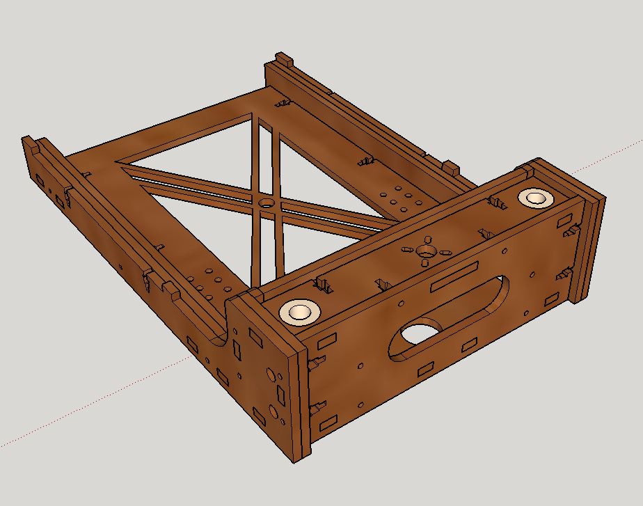

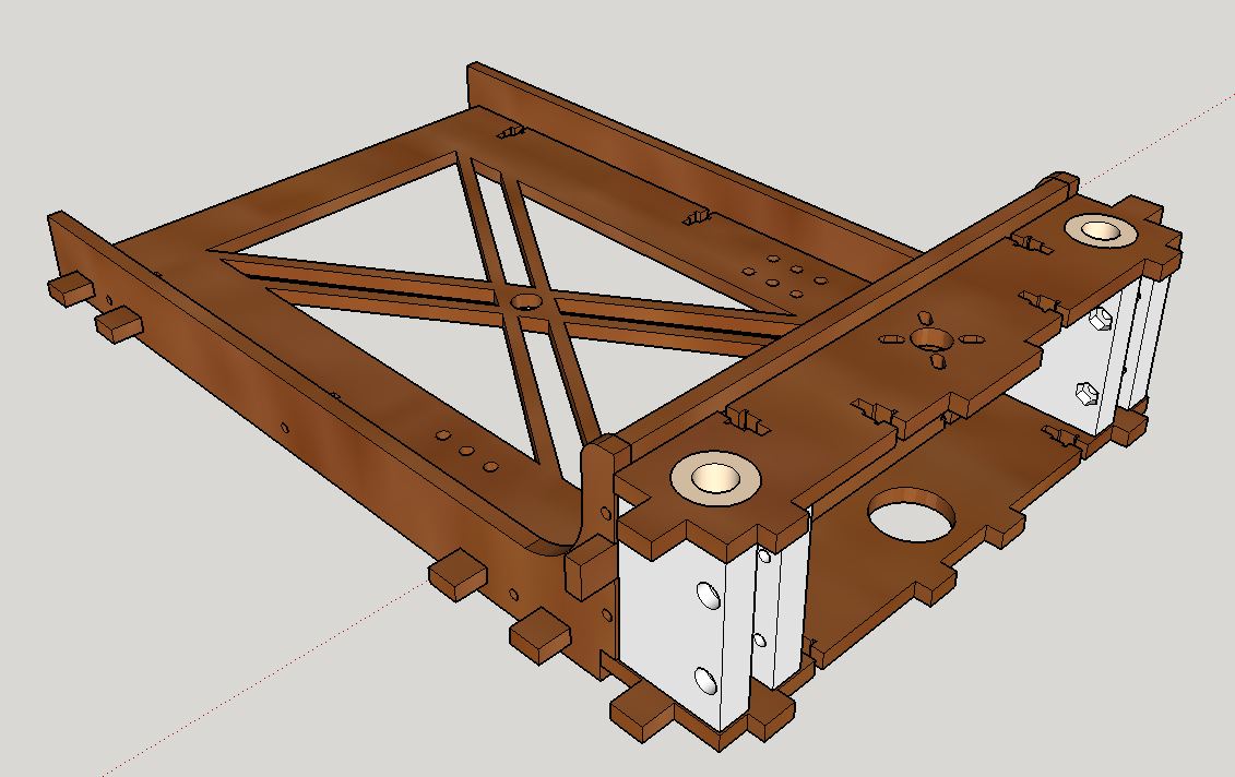

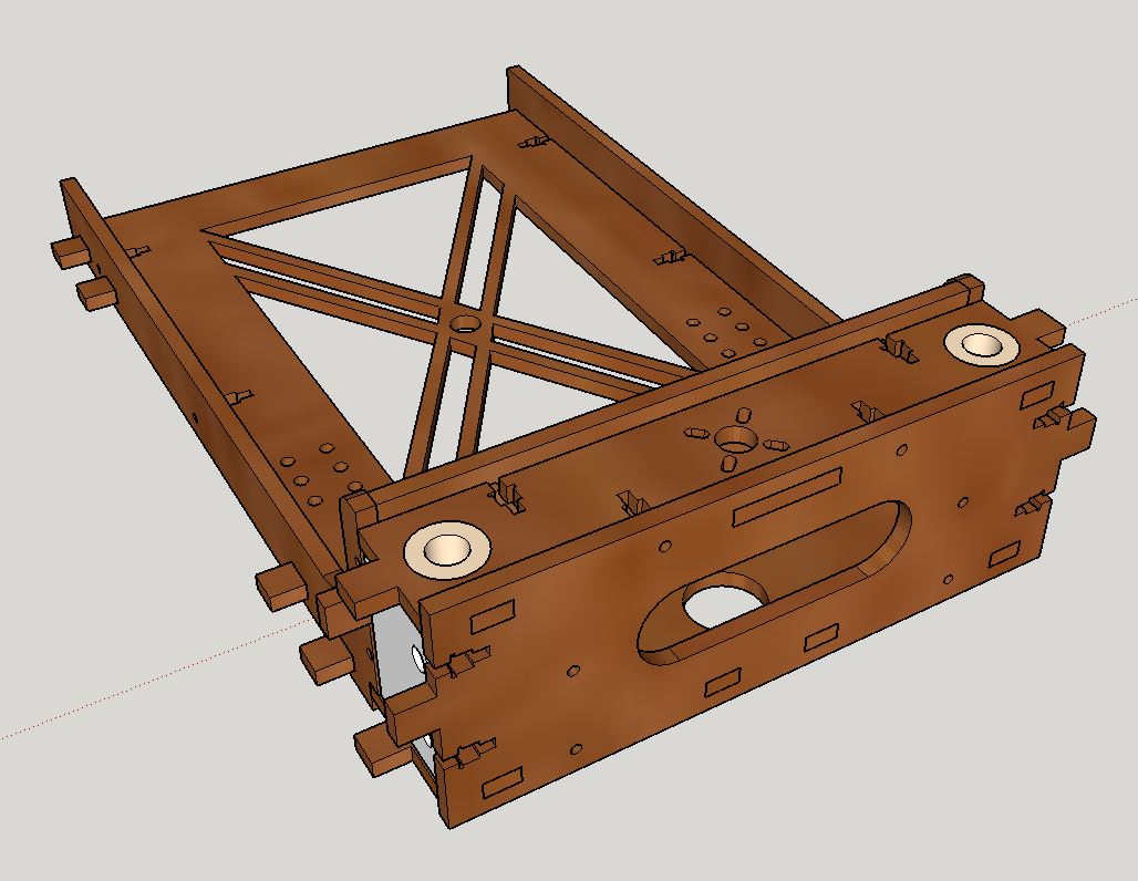

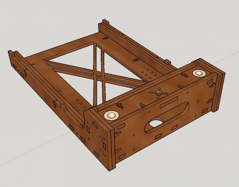

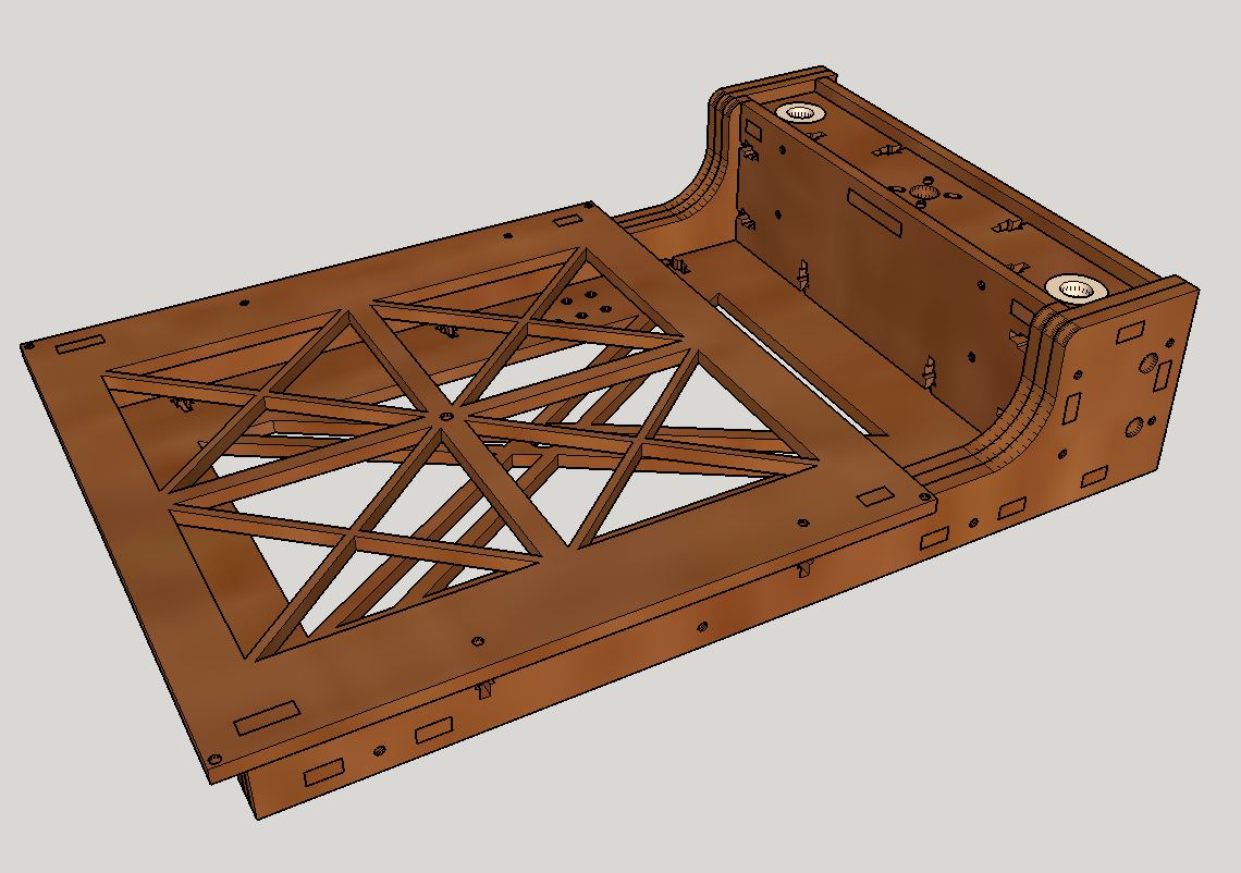

Часть 2. Сборка стола
Начинать собирать стол следует с установки передней стенки отсека подшипников (правильно расположите ее)
Установите маленькие наборные боковушки по 1 штуки с каждой стороны
Установите гайка винта в верхнюю часть отсека подшипников и эту верхнюю часть установить на место.
Далее не вставляя подшипников при необходимости шкуркой наждачной подогнать печатные детали по месту (они не должны болтаться и не должны слишком плотно входить). Этот пункт лучше, конечно, делать после установки задней стенки
Ставим подшипники на место. Закрепляем их болтами (не сильно)
Ставим заднюю стенку
Устанавливаем боковинки в правильной последовательности
Все скручиваем и только после этого
устанавливаем крепление стола
Если остались вопросы по сборке, то задавайте их.
