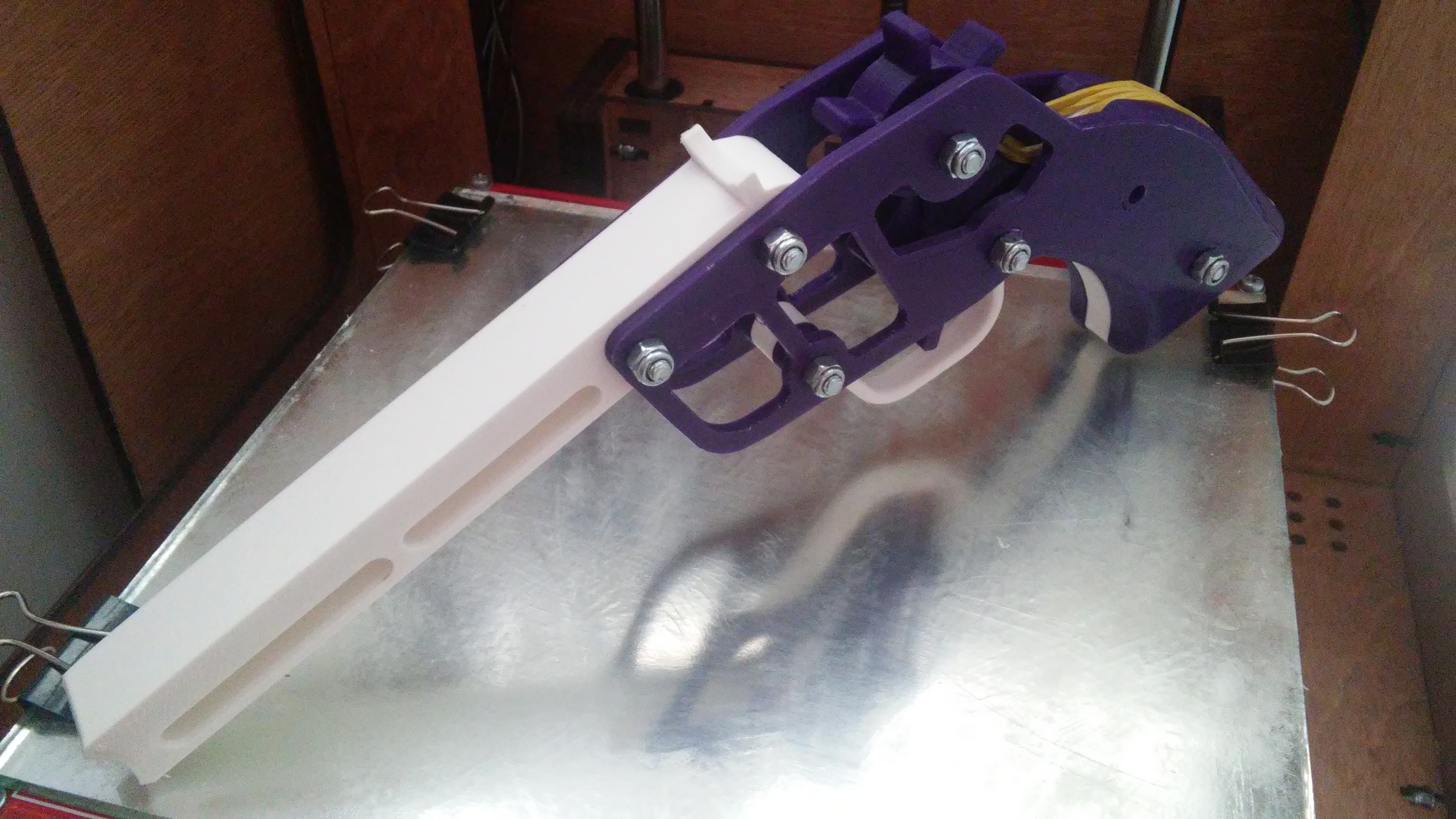

Спойлер Фото работающего 24/7 принтера
При фотографировании принтер ни как к фотосессии не подготавливал!
По нему видно, что он трудится не останавливая хотэнд :)
За качество фото прошу простить т.к. фотографировал на телефон

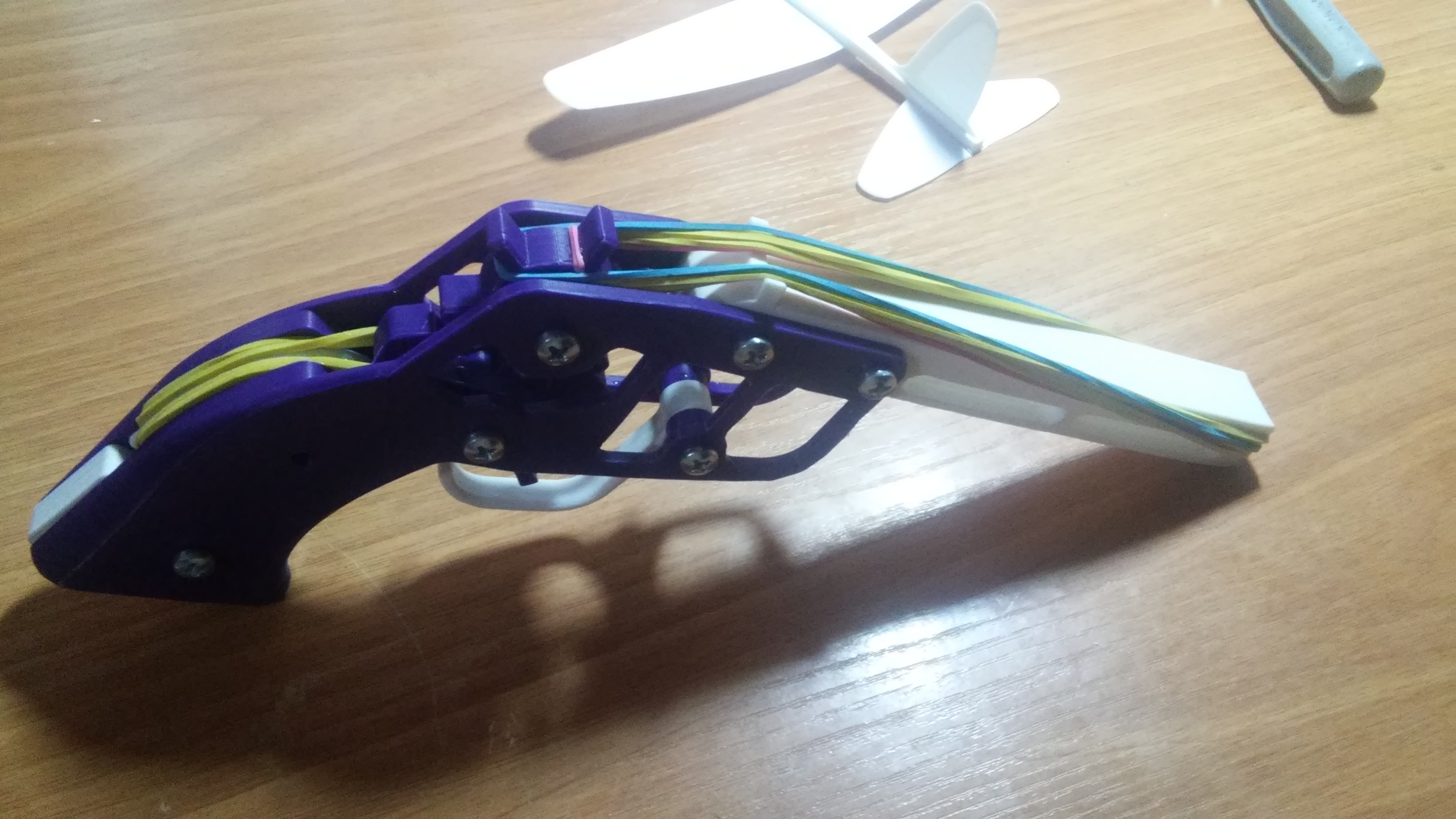

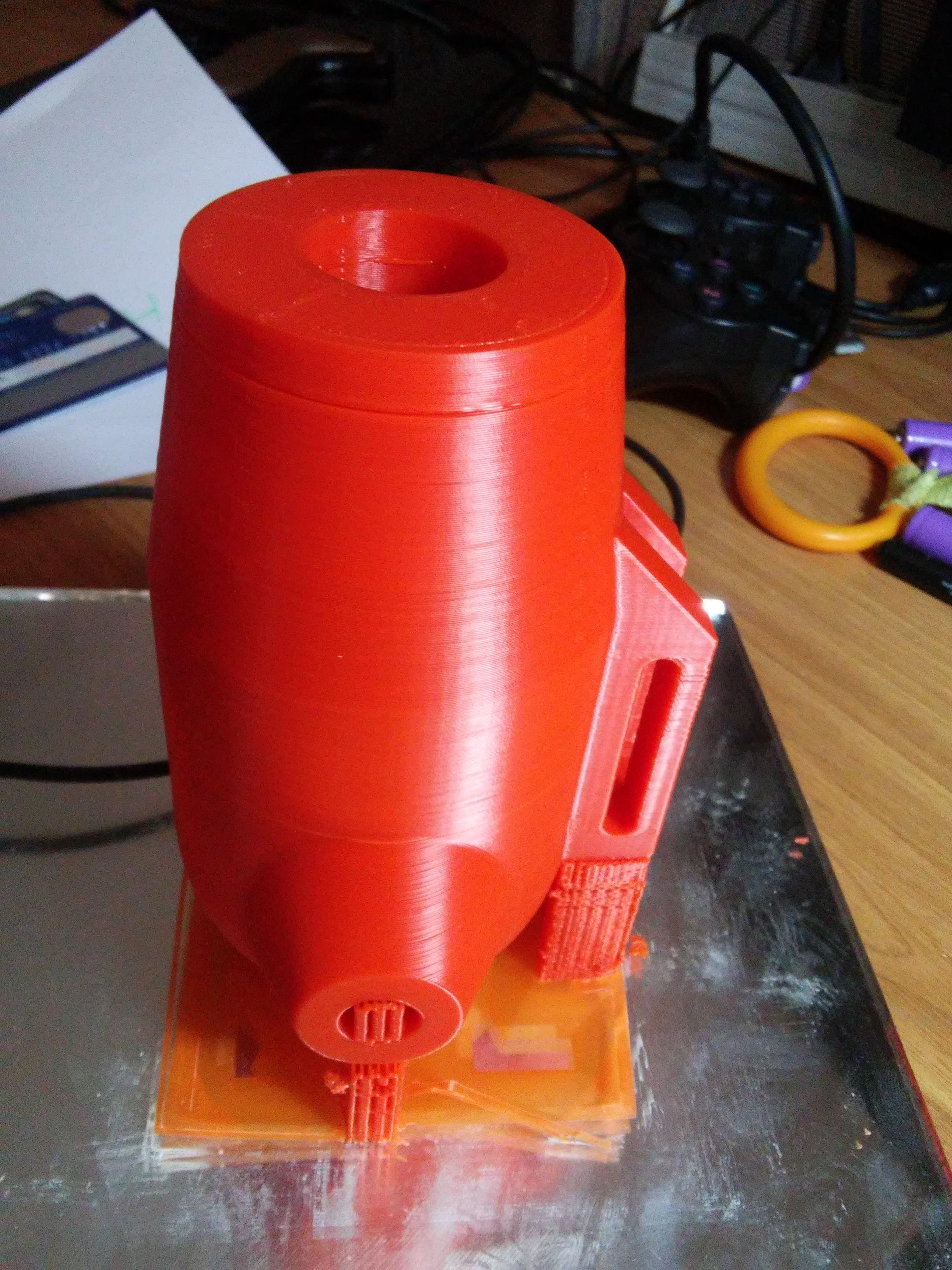

Спойлер Фото напечатанных на этом принтере деталей

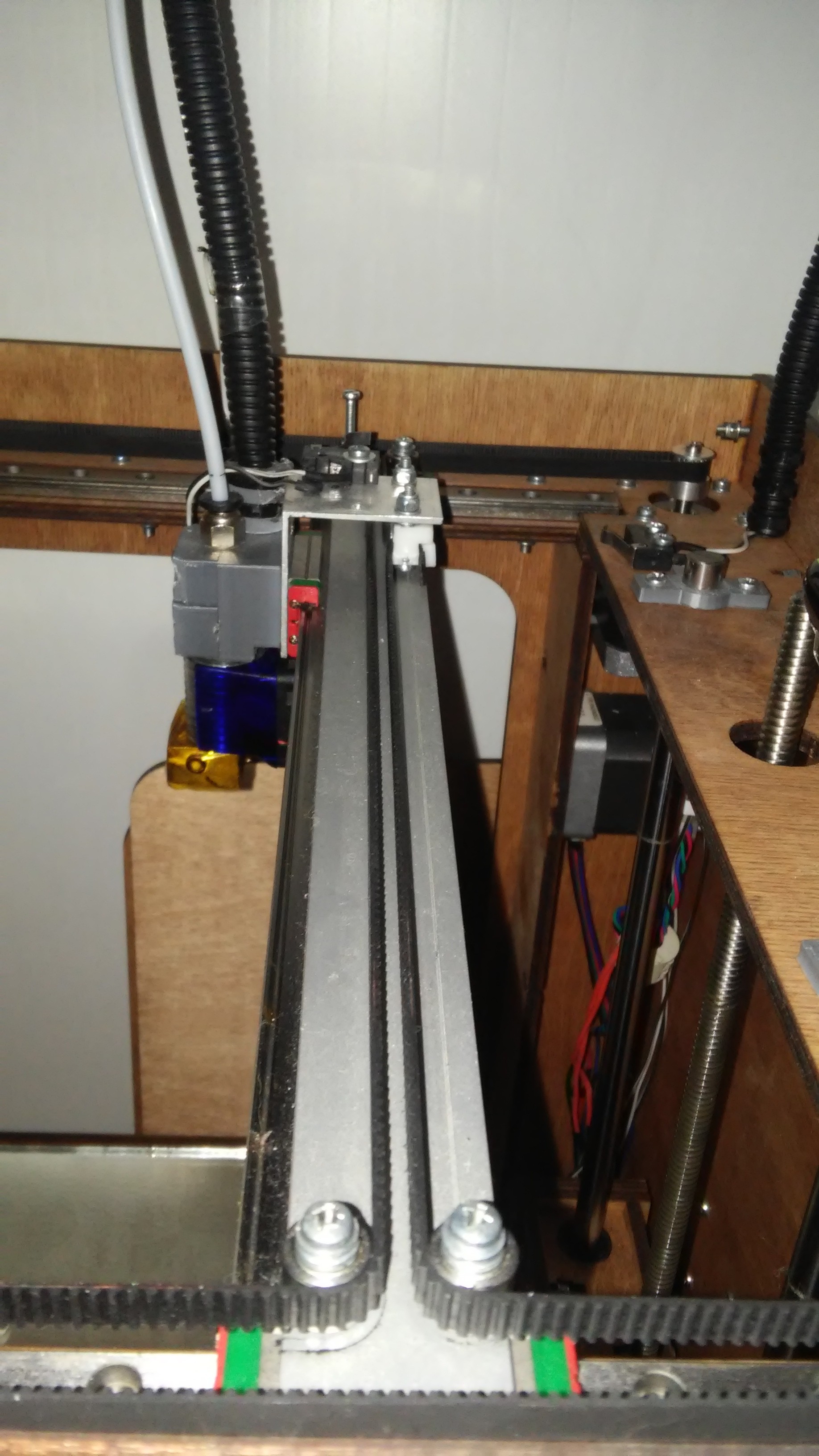

Немного ТТХ
то, что я использовал на своем принтере
Рельсы такие - 3 шт. (китаец специально пустил в продажу этот размер)
Каретка используется MGN9H
Винт такой
БП
В экструдере используется
Такие подшипники на местах сгиба ремней
На экструдере используется подшипник с внешним диаметром 19 мм. внутренним 6 мм. и высотой 6 мм. (не помню его наименование)
Для соединения тефлоновой трубки - 2шт.
Термобарьер такой
На моторах шпули 20-ти зубые - 2 шт.
Ремня требуется 2 метра.
Уголок на каретку 40*40
на балку 25*20 (у меня установлен 25*15 - его достаточно)
Вроде ответил на все вопросы, что были в личке.
Если еще будут вопросы - буду дополнять...
