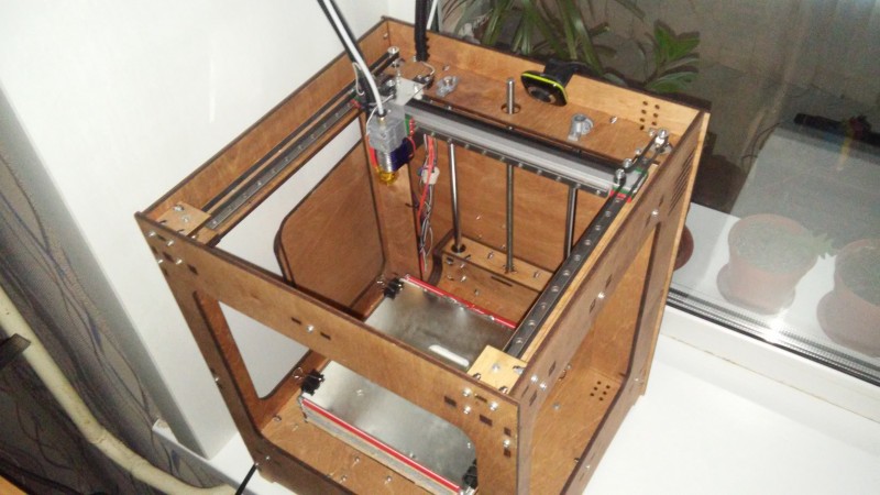

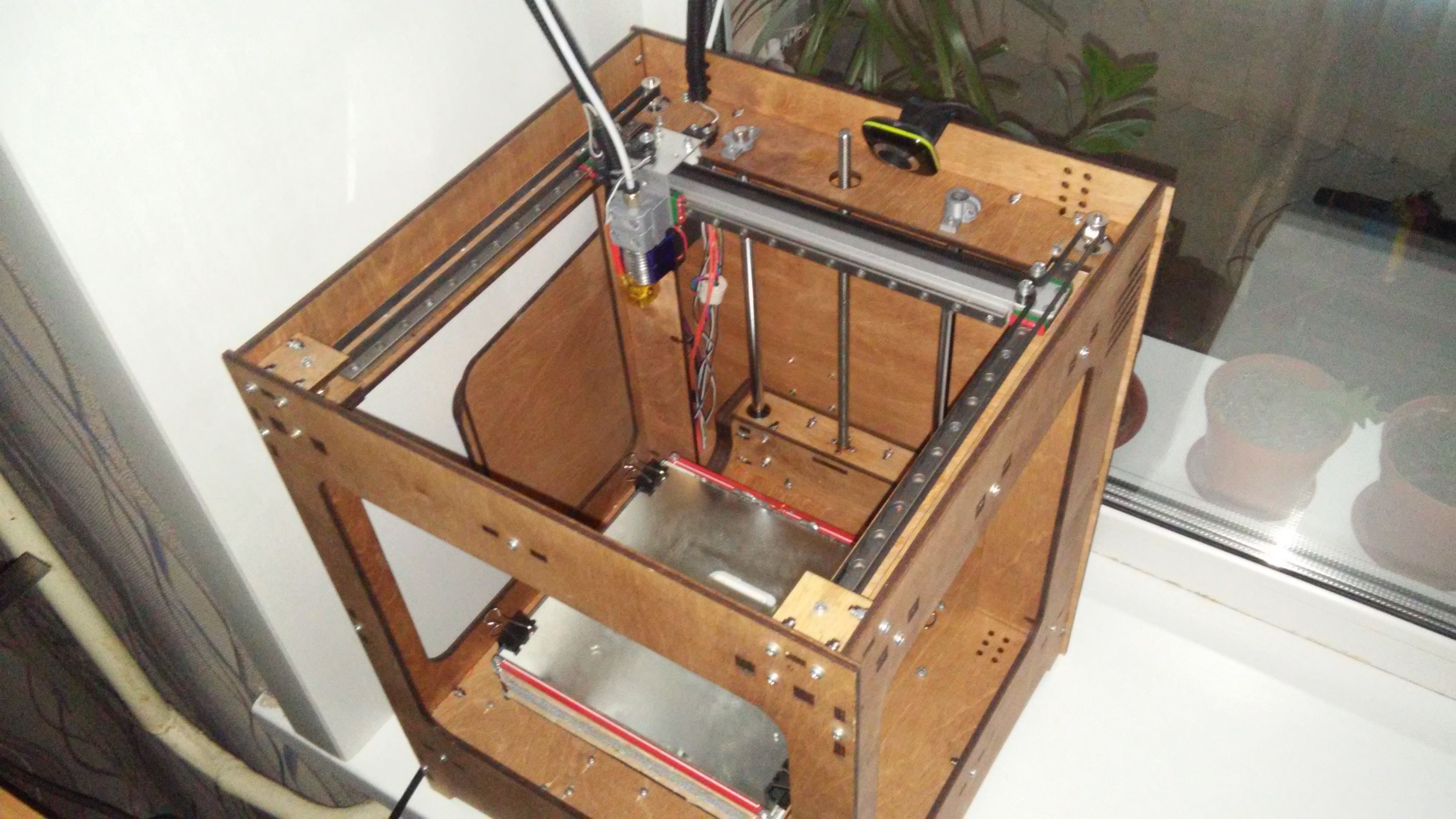

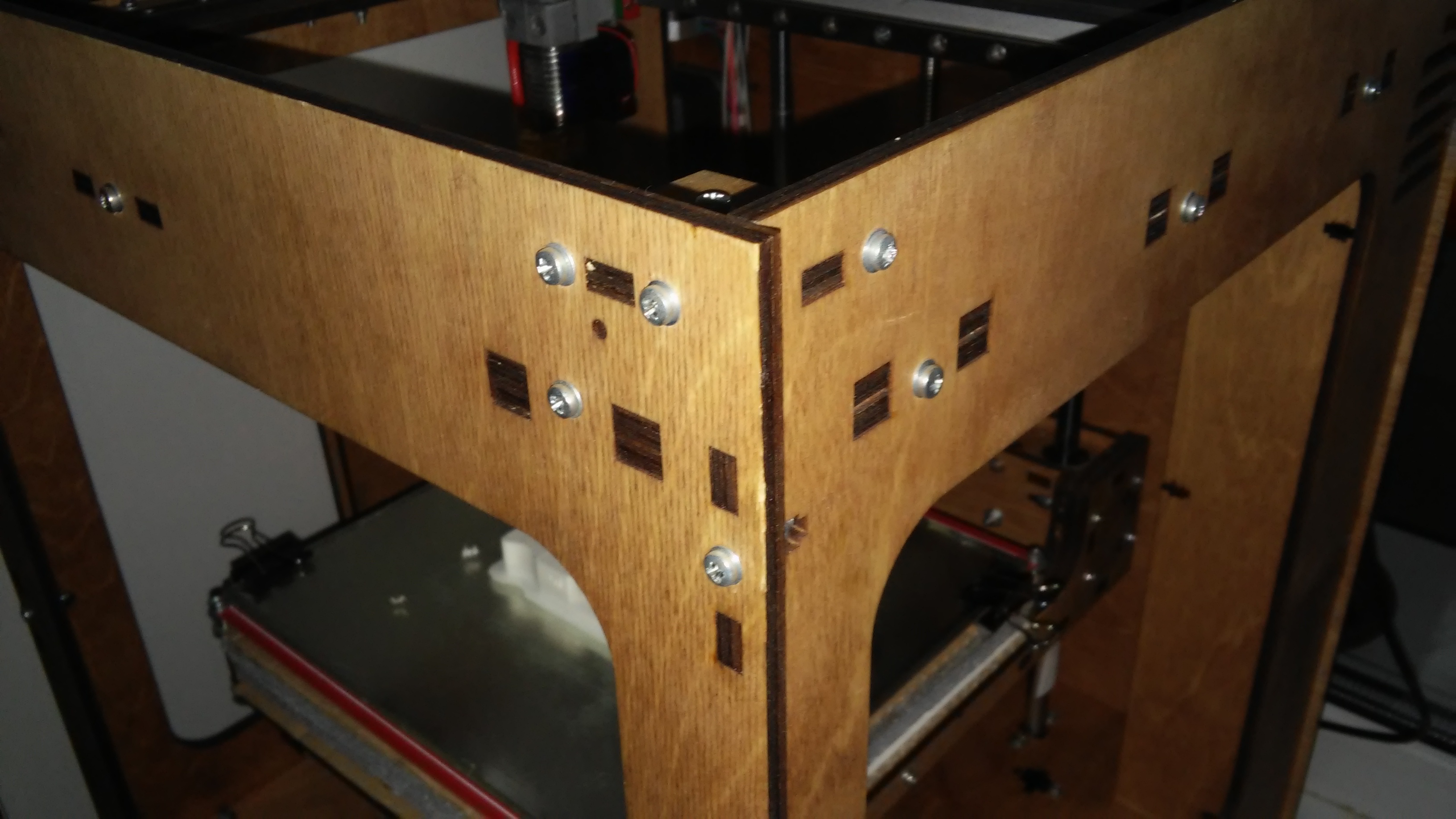

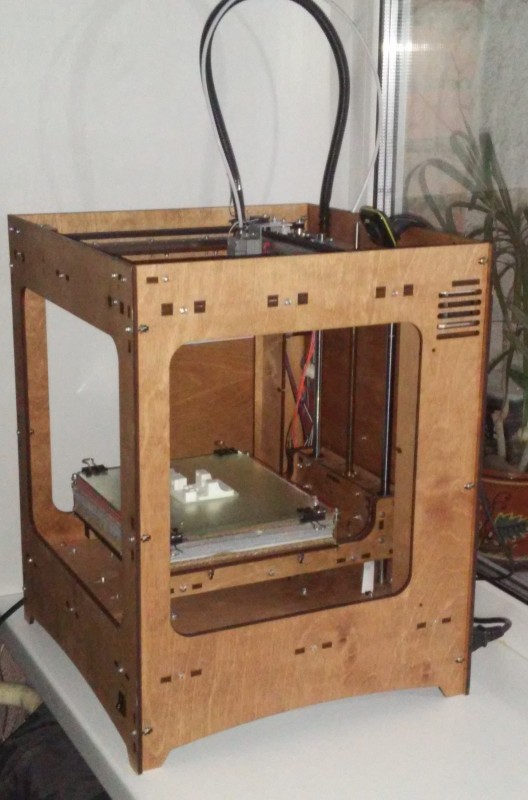

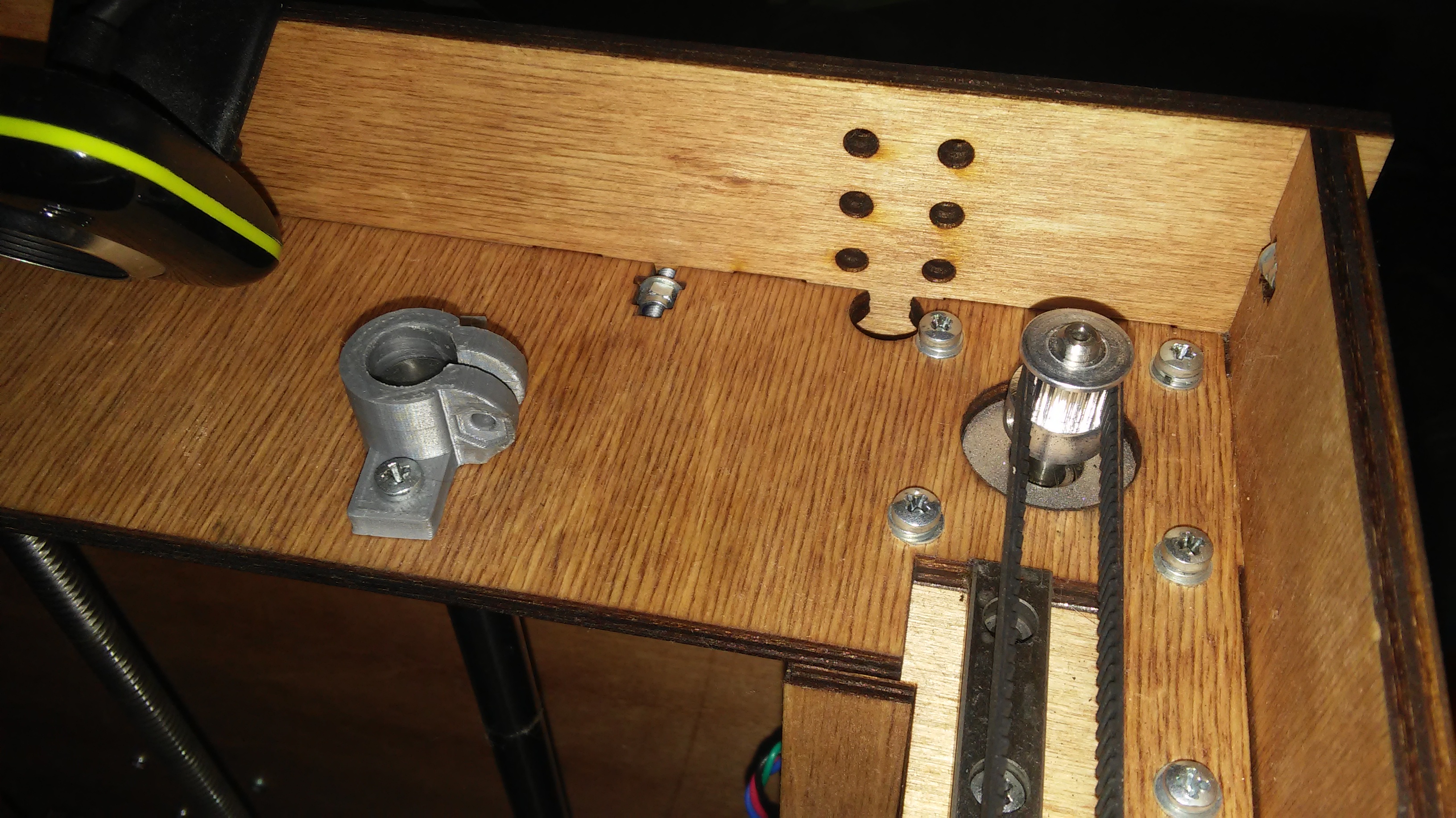

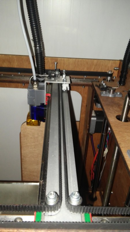

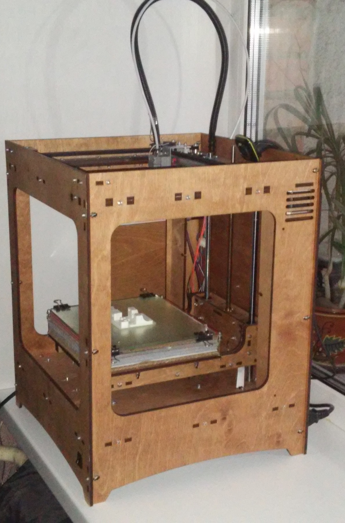

Небольшое описание принтера
Принтер сделан из фанеры толщиной 5 мм. сорт фанеры 1/1 шлифованная, но можно использовать и сорт фанеры 1/2
Резка производилась лазером с толщиной луча 0,1 мм.

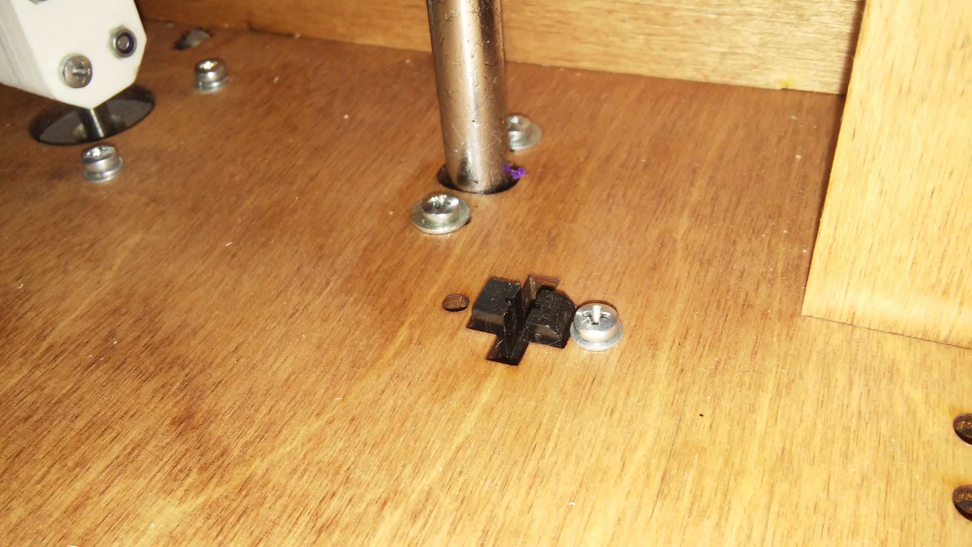

При сборке корпуса используется большое кол-во болтов М3, а также шайбочек и гаек.
Квадратные гайки из китая везти - посчитал глупой идеей и по этой причине... дабы увеличить площадь соприкосновения гайки - используются еще и шайбочки.

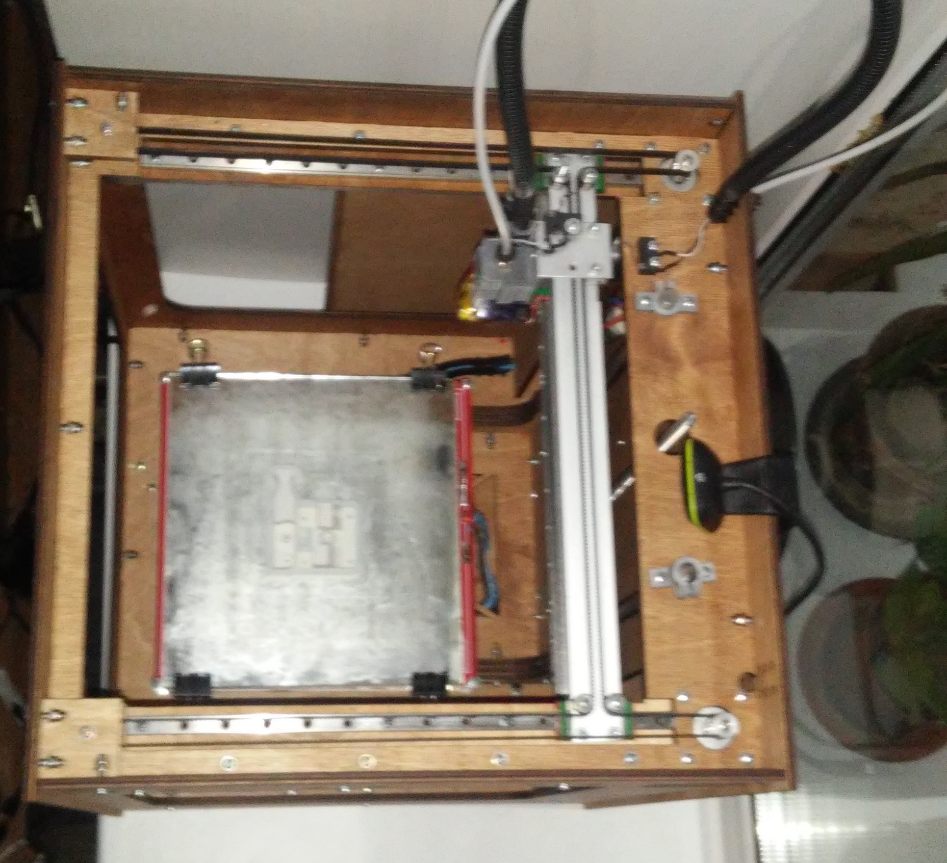

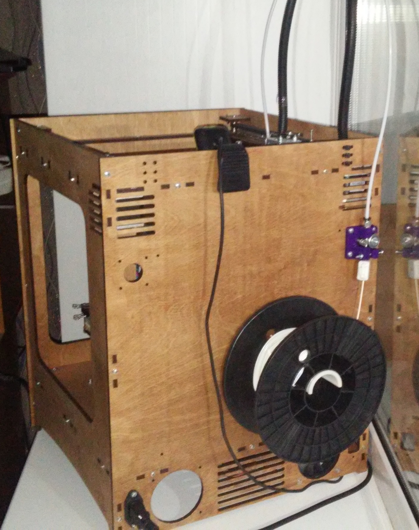

Спойлер Фото работающего 24/7 принтера
При фотографировании принтер ни как к фотосессии не подготавливал!
По нему видно, что он трудится не останавливая хотэнд :)
За качество фото прошу простить т.к. фотографировал на телефон

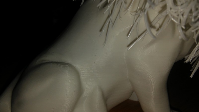

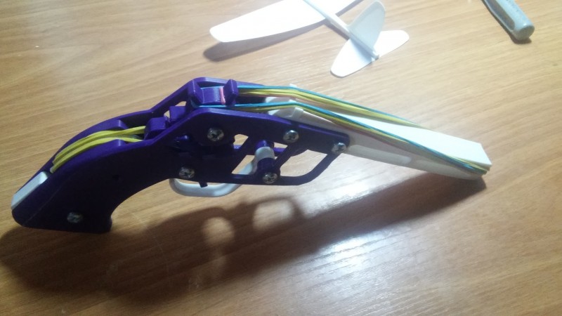

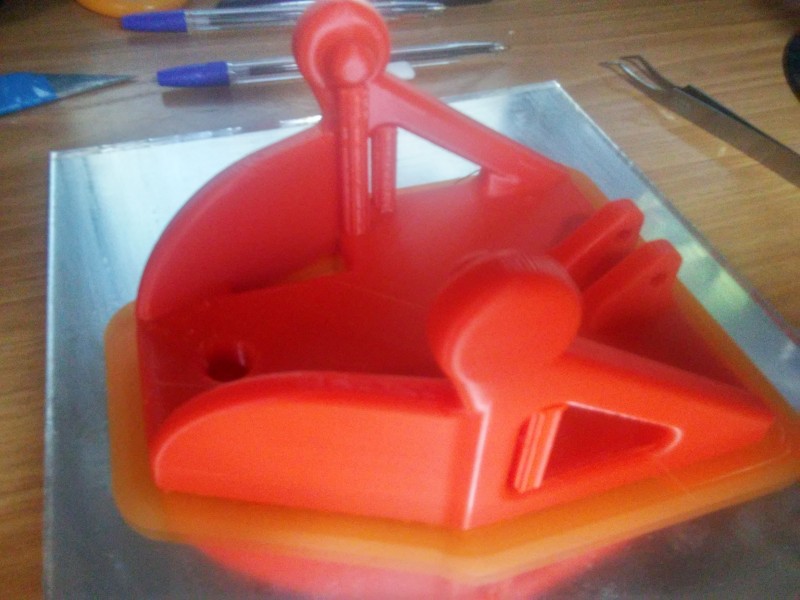

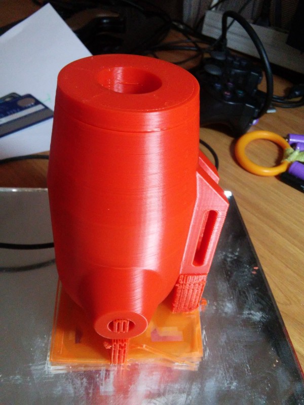

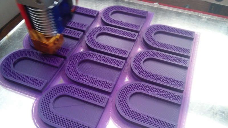

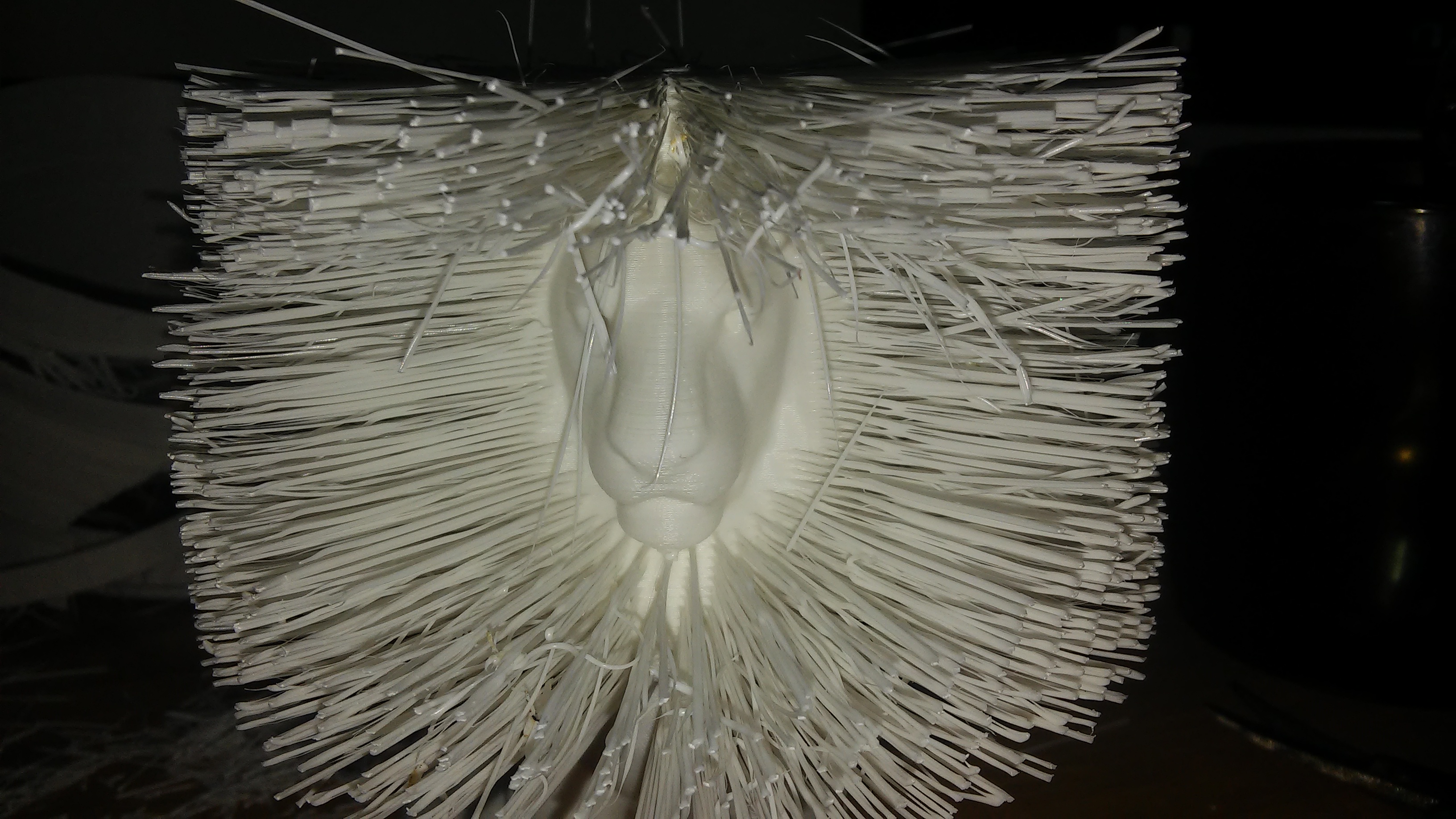

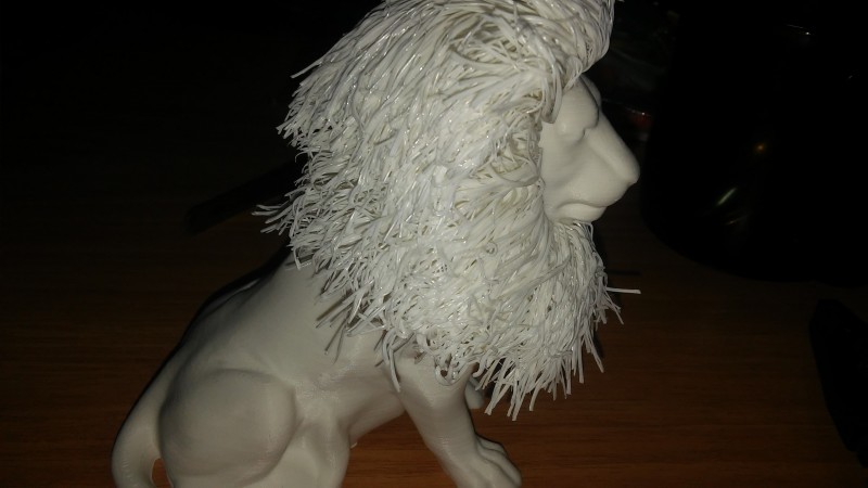

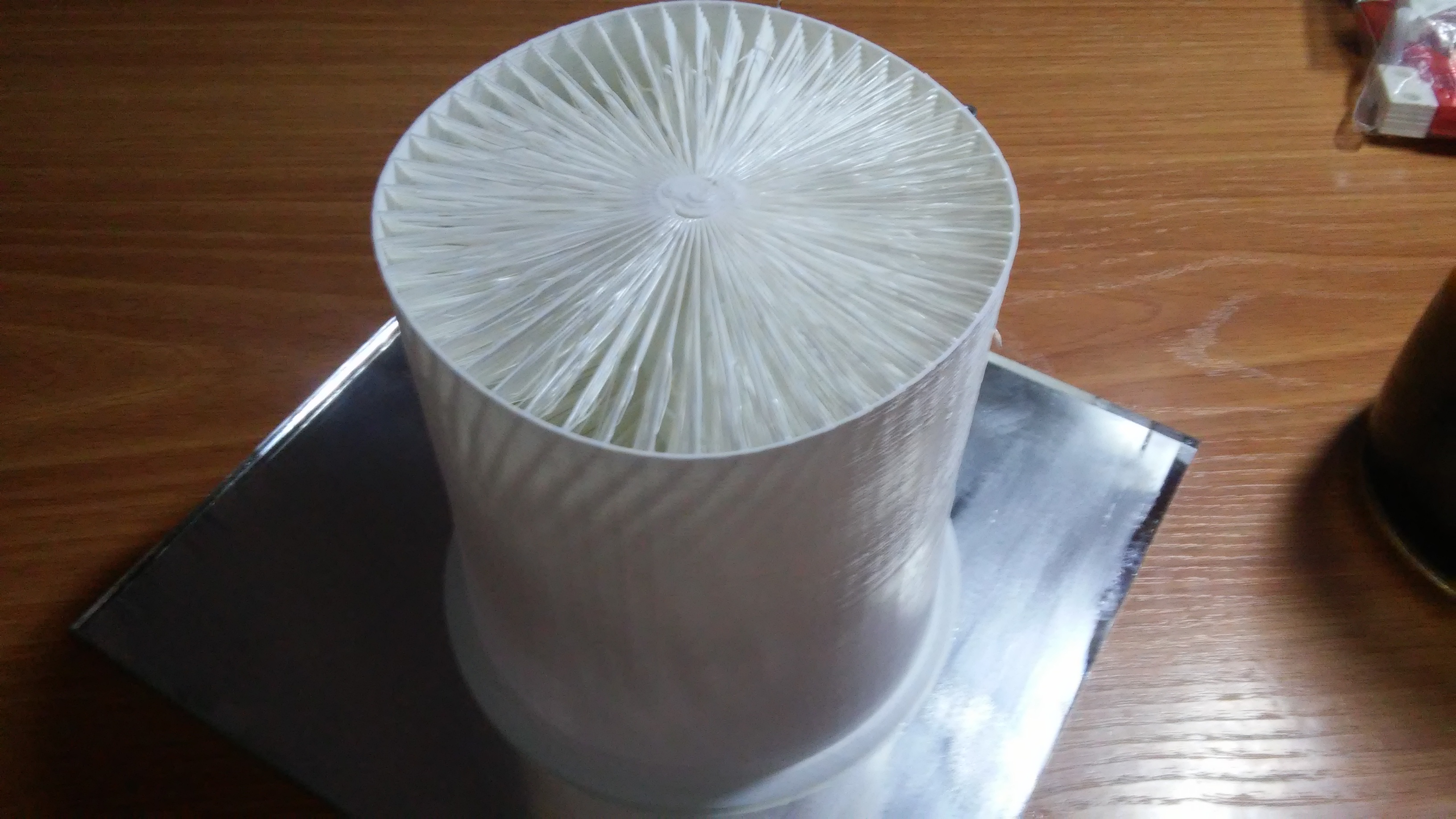

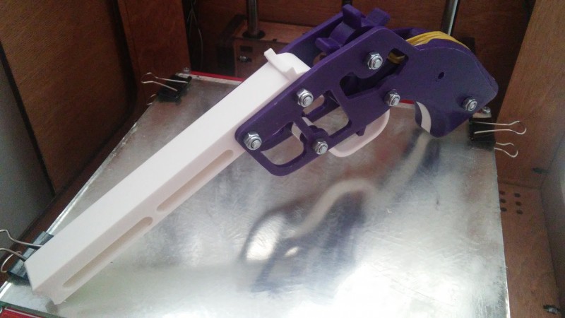

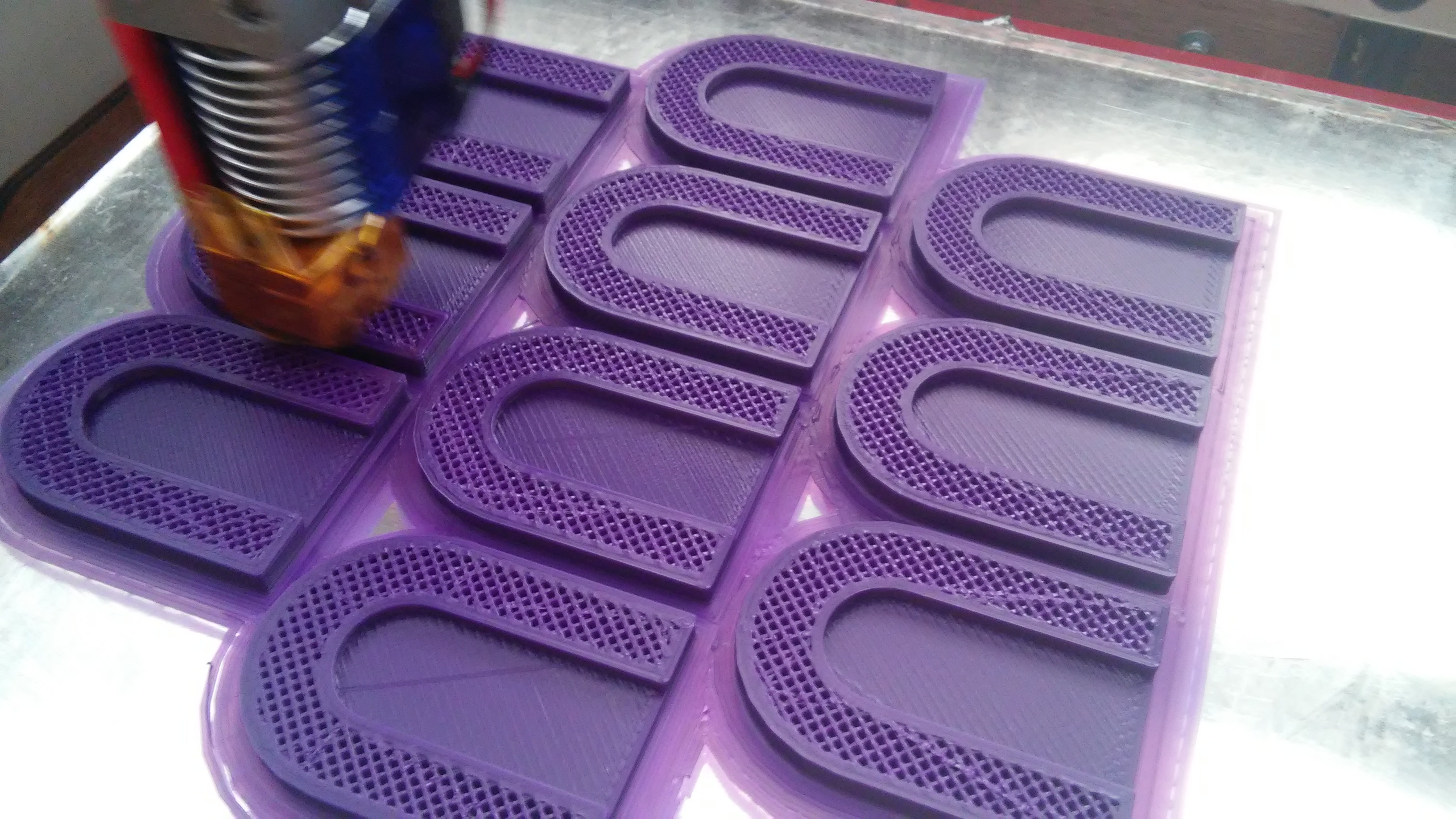

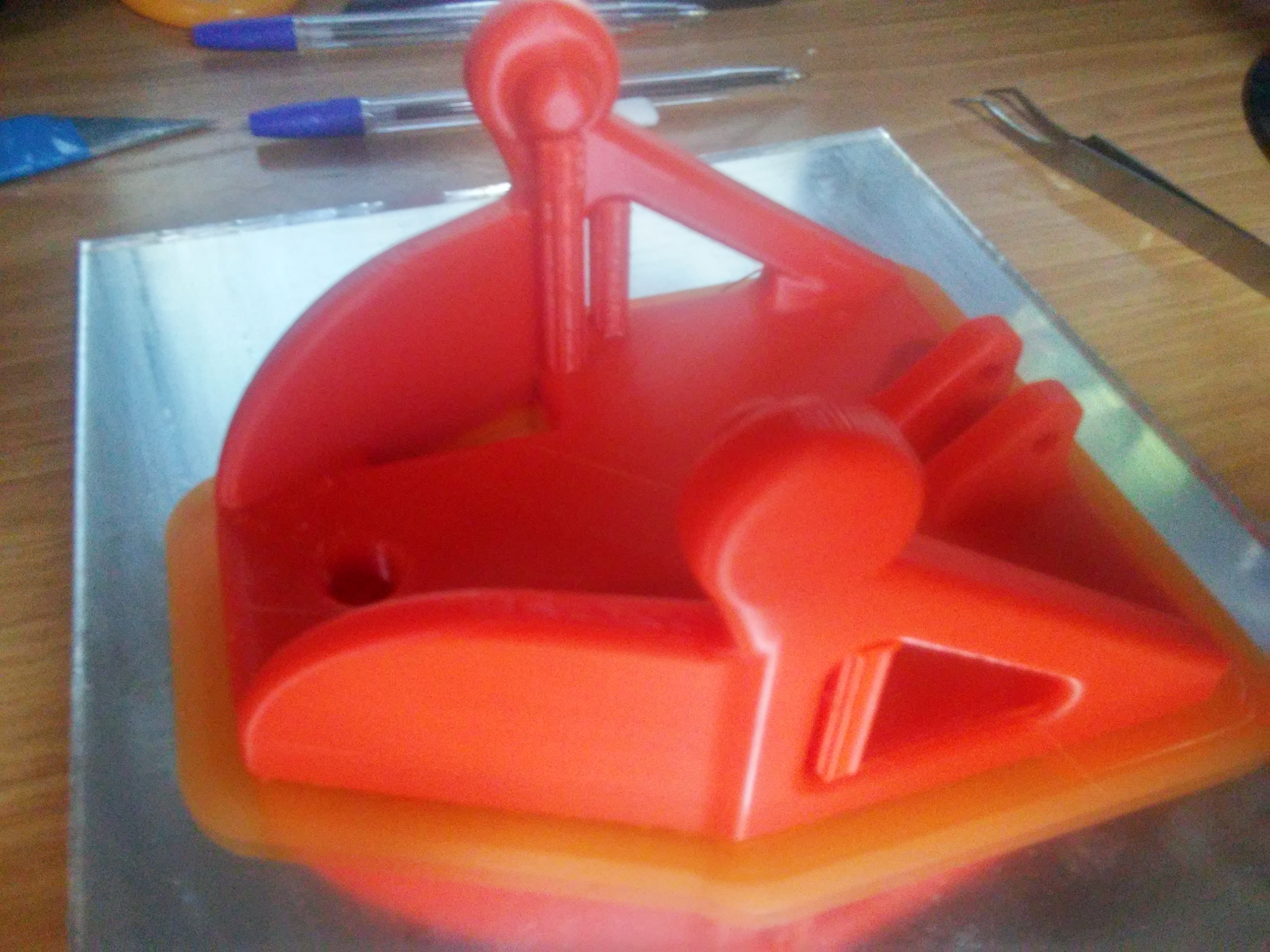

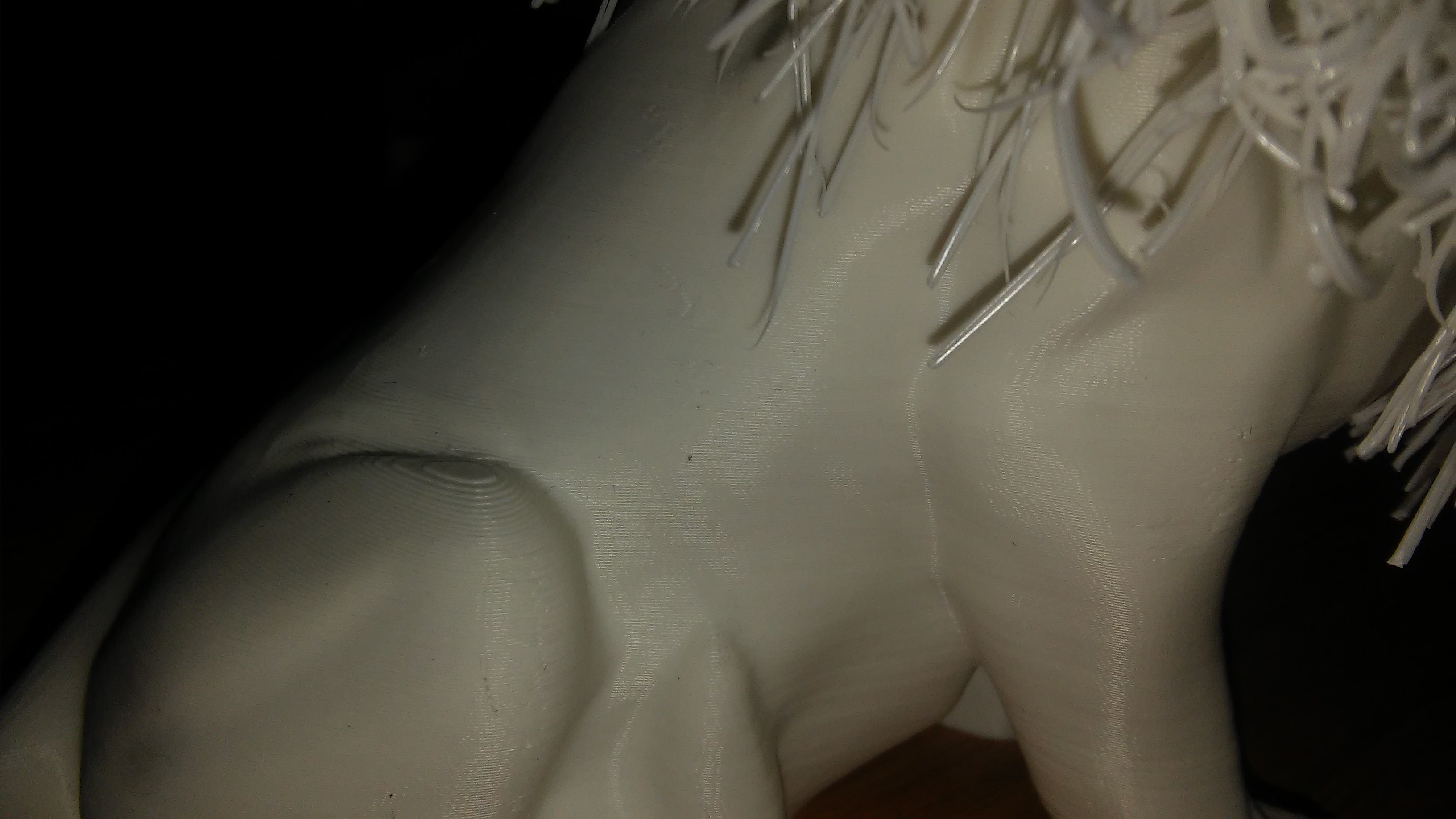

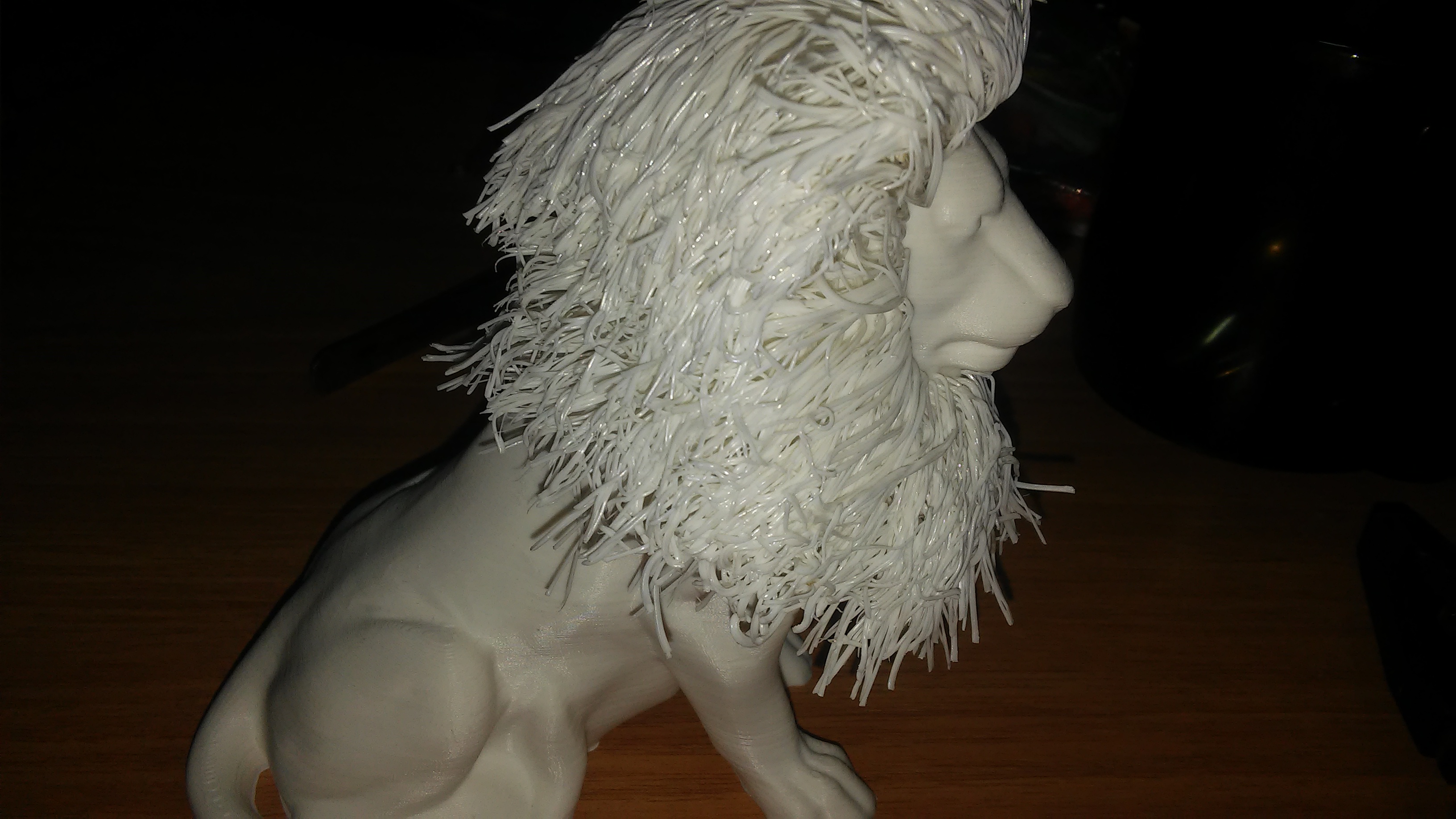

Спойлер Фото напечатанных на этом принтере деталей

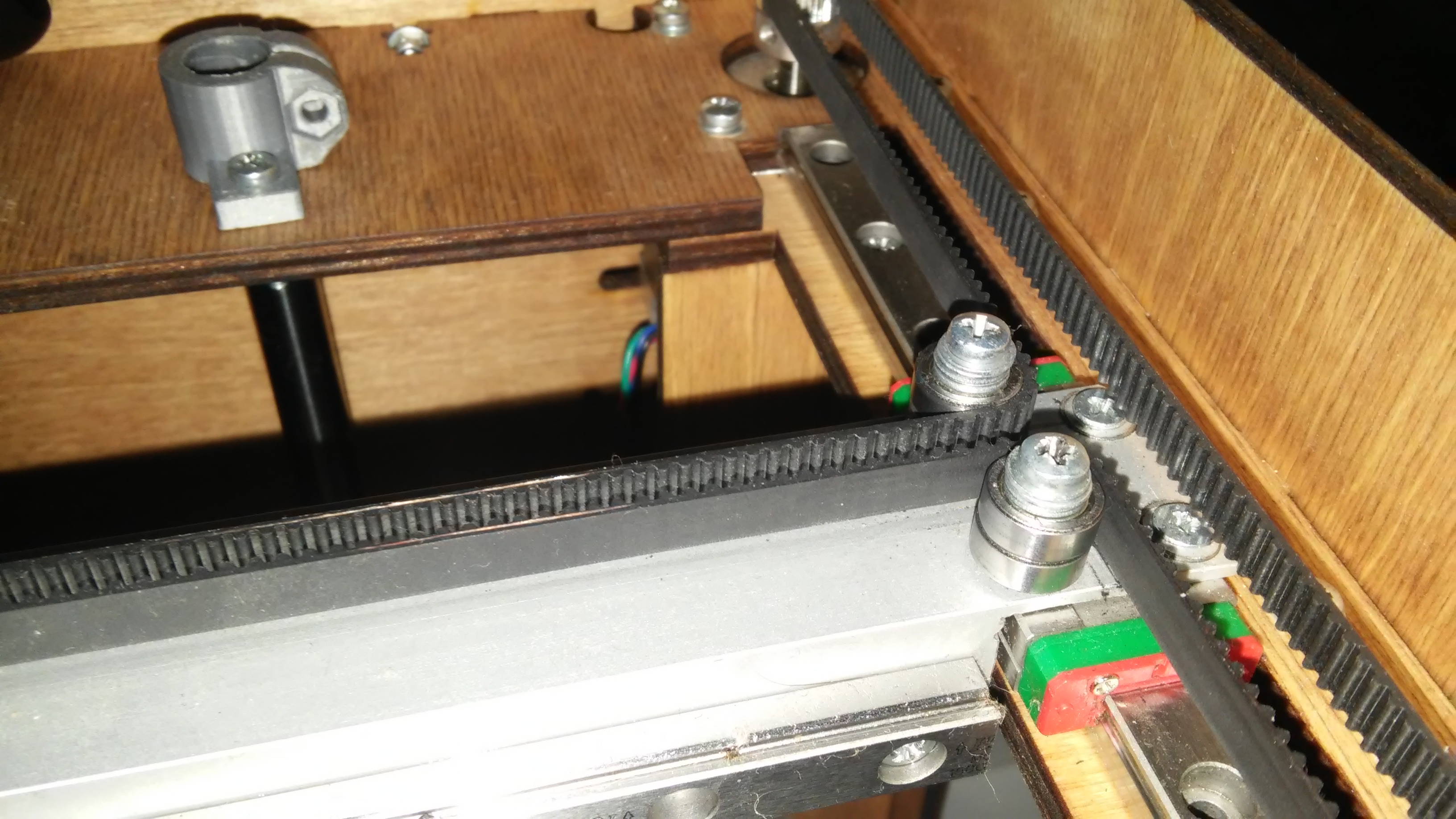

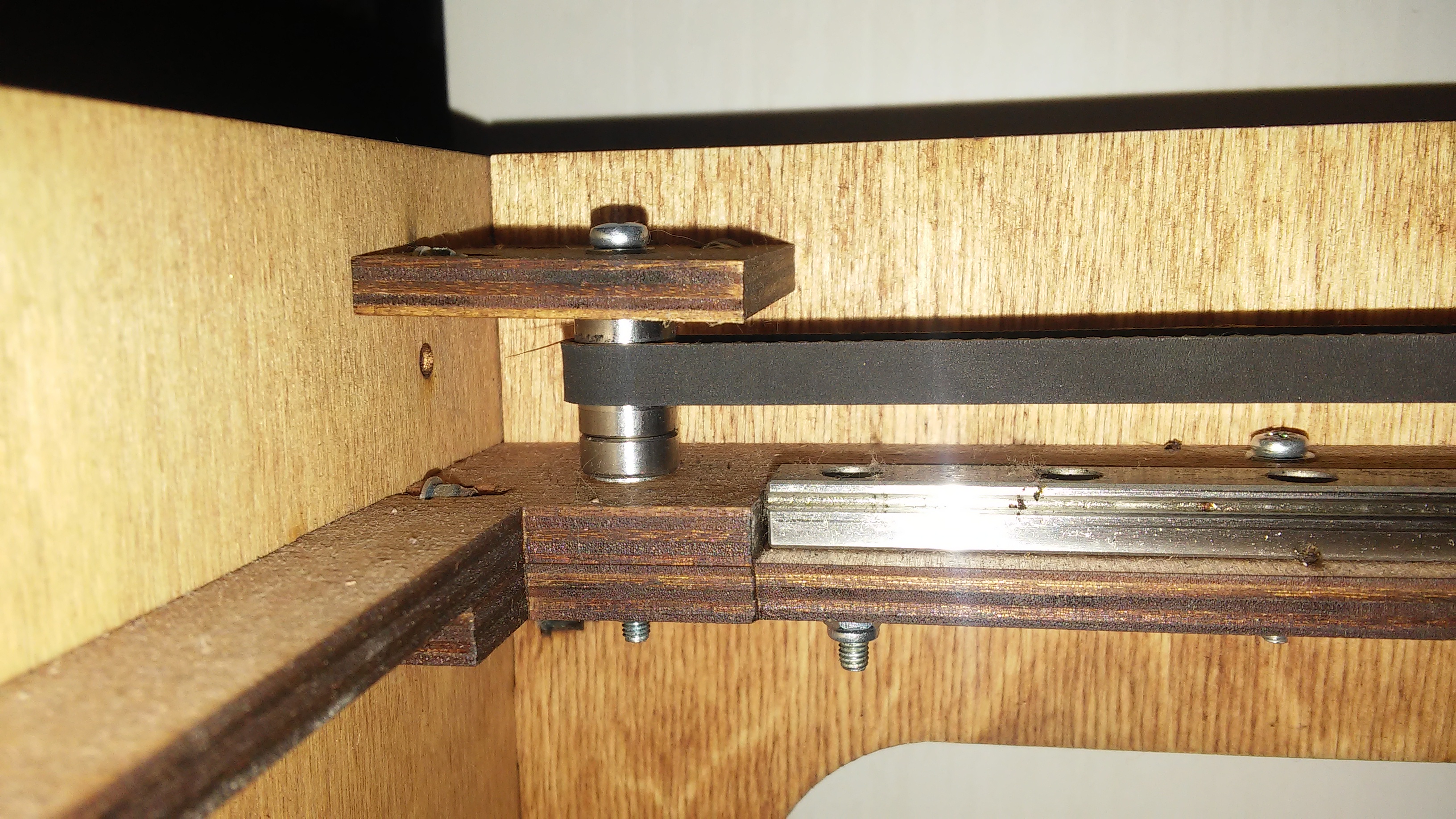

Немного ТТХ

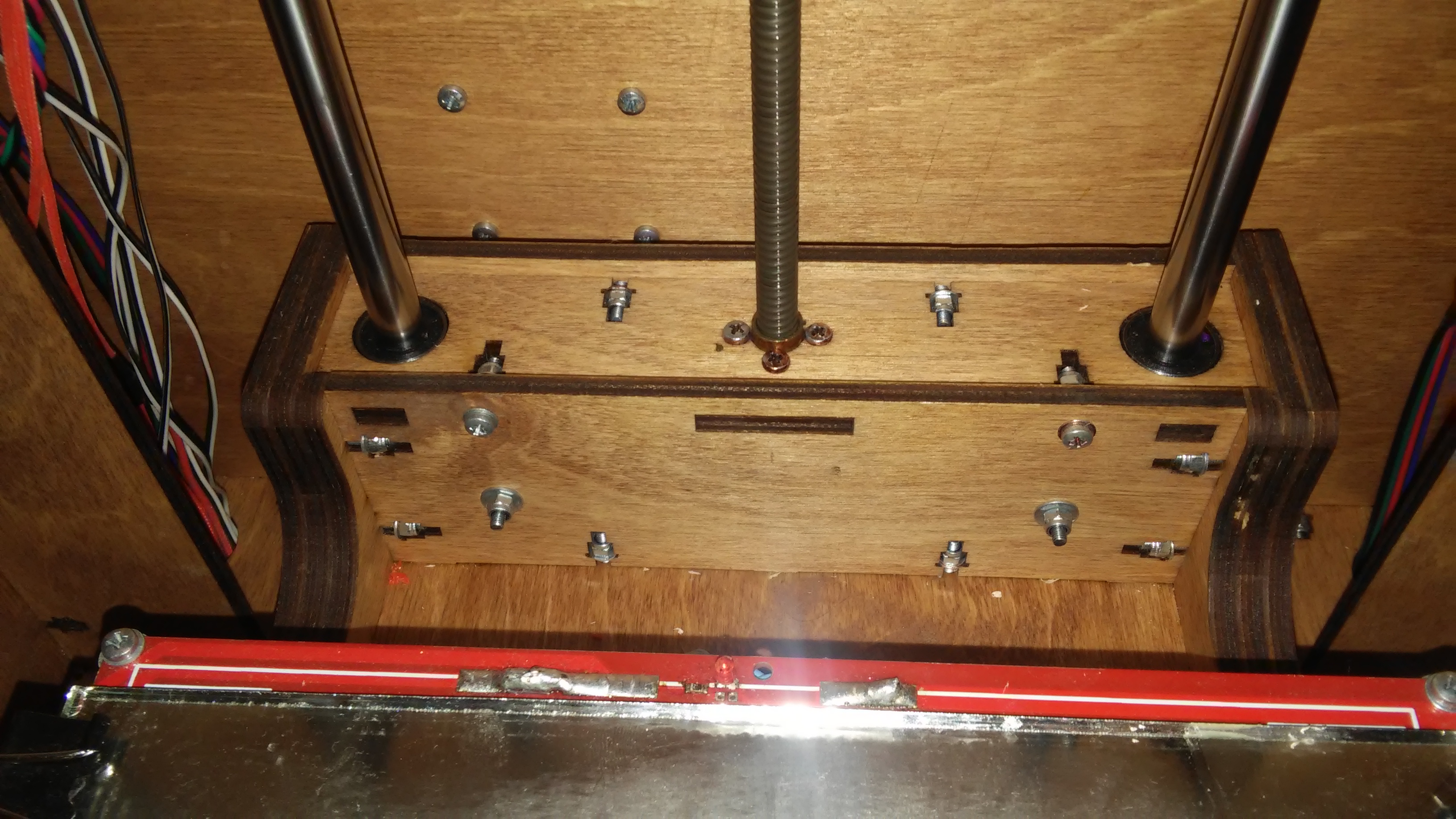

то, что я использовал на своем принтере
Рельсы такие - 3 шт. (китаец специально пустил в продажу этот размер)
Каретка используется MGN9H
Винт такой
БП
В экструдере используется
Такие подшипники на местах сгиба ремней
На экструдере используется подшипник с внешним диаметром 19 мм. внутренним 6 мм. и высотой 6 мм. (не помню его наименование)
Для соединения тефлоновой трубки - 2шт.
Термобарьер такой
На моторах шпули 20-ти зубые - 2 шт.
Ремня требуется 2 метра.
Уголок на каретку 40*40
на балку 25*20 (у меня установлен 25*15 - его достаточно)
Вроде ответил на все вопросы, что были в личке.
Если еще будут вопросы - буду дополнять...

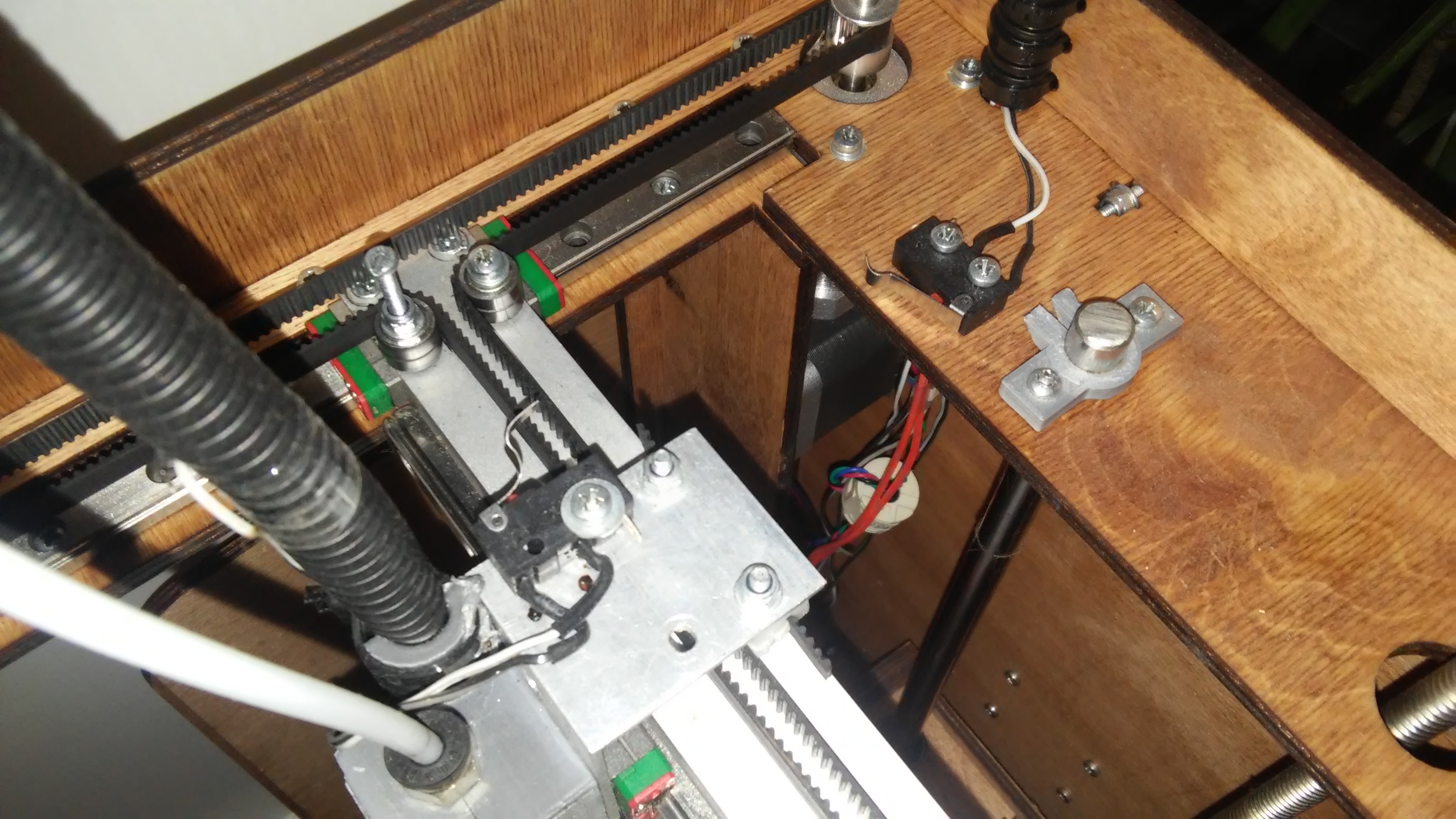

Положено начало новому корпусу...
Все комплектующие будут те же... кроме...
а. 1 рельса будет длиннее в 2 раза со всеми вытекающими..
б. понадобиться еще 1 стол MK2b
в. Увеличится высота по Z (без увеличения винта)
г. Направляющие будут 12мм.
д. Будет возможность использовать железный стол от Tiger'а (я надеюсь)
е. Возможно... будет 2 винта и
ж. Нужен будет более мощный БП
Планируемая область печати 400*200*300
как дополнение планируется 1 закрытая боковина с возможностью крепления на ней экструдера и катушки... Но это только после основного варианта...
