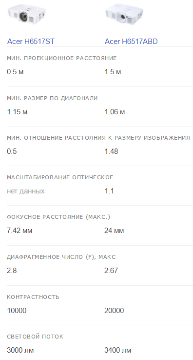

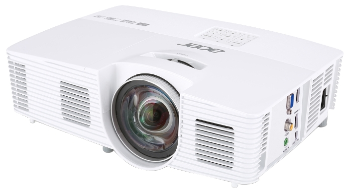

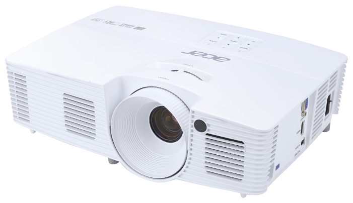

В видео увидел линзу перед объективом. Посмотрел проекторы и увидел уже с линзой: Acer H6517ST. Он выходит более приспособлен для таких принтеров, чем с обычным объективом Acer H6517ABD?
Выходит линза заменяет зум на объективе и её нужно подбирать под разную площадь печати? Нужно иметь набор макролинз (close-up filter)?
Какой из этих проекторов всё же предпочтительнее и почему?
Re: 3D-SPrinter DLP PRO
Добавлено: 18 май 2017, 17:53
Думаю, что проекторы эти одинаковые, а разница в цене 10 тыс. за линзу вряд ли разумна, мягко говоря. Обычная канцелярская лупа за 70 руб. из Ашана выполняет точно те же функции. На практике подбирать линзы не надо, подходит любая 4-кратная. И через неё с помощью зума можно менять размер изображения процентов на 30.
Единственная проблема канцелярской лупы в том, что она даёт небольшие геометрические искажения по краям в виде подушкообразности.

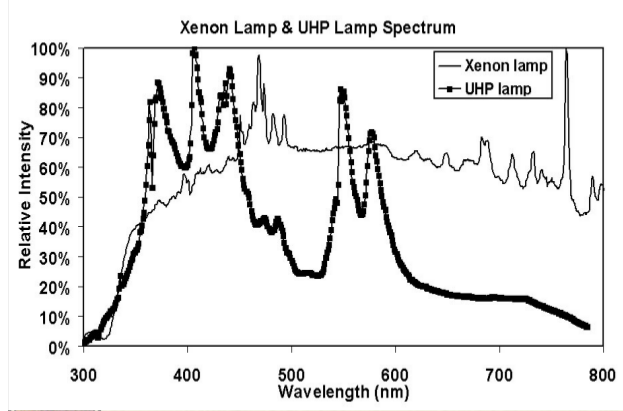

Лампа UHP, именно она имеет пик спектра 405нм, что нужно для смолы
http://cdn.avsforum.com/9/96/960b8294_U ... pectra.png
что означает меньшее время экспозиции по сравнению с P-VIP (а сейчас таких стало много).
