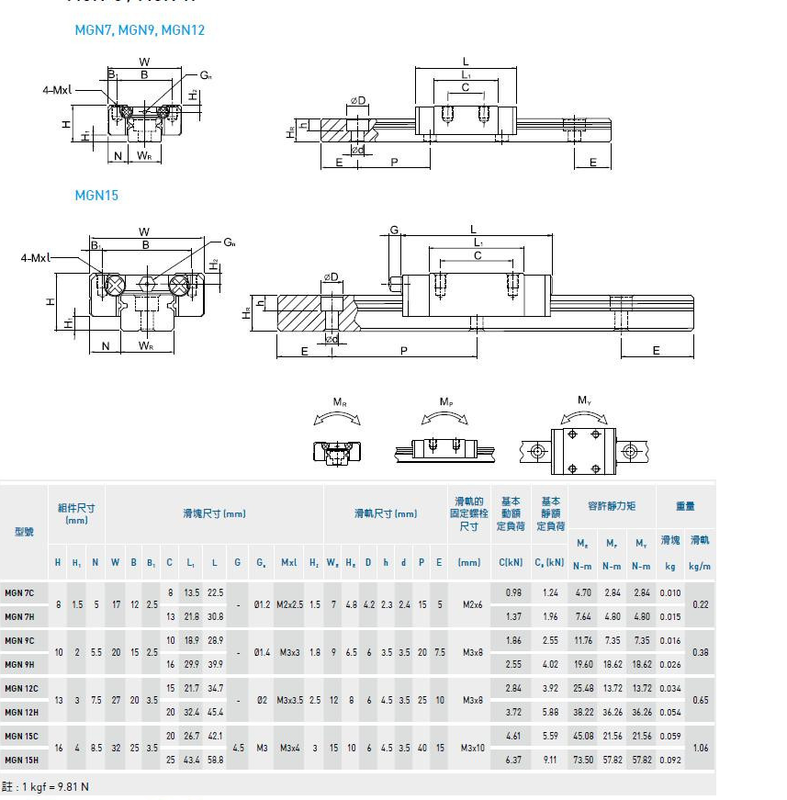

Чертежи рельсов ,чтобы долго не искать...
2016-02-18 09-40-52 Для 9 мм линейный руководство MGN9 L = 250 мм линейный железнодорожные пути + MGN9C или MGN9H длинная л.png
